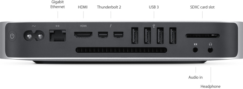

Мультимедийный компьютер (HTPC) + внешний интерфейс.
Владислав, прошу Вас раскритиковать такую схему!poty писал(а):Я думаю, надо все взвесить.
1 этап.
Mac-mini (порядка 40 т.р.) + Dirac (примерно 27-45 т.р.)
Медиаплеер из системы уходит, его функции выполнит Mac. Предусилитель скорее всего тоже (нужно слушать!). Для начала использую встроенный аудиоинтерфейс. Подключаю к аудио-входу фонокорректор, выход отправляю на моноблоки.
Ву-аля, система должна работать в таком варианте не хуже, чем сейчас с Macbook.
2 этап.
Внешний аудио-интерфейс - мне нравится Apogee Quartet (примерно 80-100 т.р.) Как я понимаю, это уже балансное устройство. По входам - всего с лихвой. По выходам - запас под многоканальное аудио или цифровой кроссовер (для Martin Logan не пригодится

P.S.2 Если вместо Apple предпочесть Asus, что-то дешевле не выходит. Плюсом правда вывод видео 4K и встроенный оптический привод (некоторые модели).
Нет, только выход на наушники.
К тому же, не все доступные звуковые карты (USB) идут с драйверами под Mac OS.

А выход на наушники гарнитуру не поддерживает?Роман Мирошниченко писал(а):Нет, только выход на наушники.
Уверенность в том, что найдётся плейер, который будет видеть и выход звуковой карты в качестве источника, и Dirac, в качестве устройства воспроизведения. Сейчас плейер забирает поток либо из файла (работает кодек), либо из стрима (для ОС это - такой же файл).Роман Мирошниченко писал(а):что даст эксперимент с АЦП и выводом через DIRAC?

Не знаю... Но у меня и гарнитуры нет.poty писал(а):А выход на наушники гарнитуру не поддерживает?
