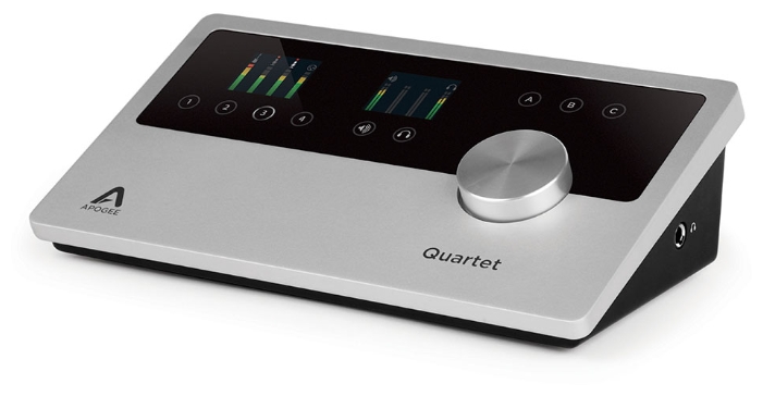

Владислав, прошу Вас раскритиковать такую схему!
:help: :help: :help:
1 этап.
Mac-mini (порядка 40 т.р.) + Dirac (примерно 27-45 т.р.)
Медиаплеер из системы уходит, его функции выполнит Mac. Предусилитель скорее всего тоже (нужно слушать!). Для начала использую встроенный аудиоинтерфейс.
Подключаю к аудио-входу фонокорректор, выход отправляю на моноблоки.
Ву-аля, система должна работать в таком варианте не хуже, чем сейчас с Macbook. :think:
2 этап.
Внешний аудио-интерфейс - мне нравится Apogee Quartet (примерно 80-100 т.р.)
Как я понимаю, это уже балансное устройство. По входам - всего с лихвой. По выходам - запас под многоканальное аудио или цифровой кроссовер (для Martin Logan не пригодится :sad: )
Мое мнение:
Решение не дешевое, это вдвое дороже франкенштейна, который получится из плат miniDSP при самой фантастической их совместимости. Но оно шире румкоррекции. Да, цена уже сопоставима с железным HI-FI процессором (HI-END дороже значительно). Но, затраты поэтапные. Плюс, в отличии от процессора, это еще и широкий функционал для воспроизведения цифровых форматов (и не только аудио, но и кино). Фактически это открытая архитектура под любое ПО (под Mac OS). И с возможностью обновлений.
P.S. Возможно под Windows получилось бы дешевле. Но, думаю не на много. Я уже приценился к корпусам под HTPC - дешевле 15 т.р. меня не прельщают. Да и не люблю я винду (после 3.11).
[upd=1503947471][/upd]
P.S.1 Аудио-интерфейс можно и поскромнее выбрать. Этот внешне и коммутационно понравился... :oops: Но, интерфейс не обязательно на виду выставлять, как впрочем и сам компьютер. Управление все равно через монитор (телевизор). Так что это все хозяйство и за стенкой спрятать можно. Если по внешнему виду не загоняться, раза в два дешевле можно собрать.
[upd=1503952968][/upd]
P.S.2 Если вместо Apple предпочесть Asus, что-то дешевле не выходит. Плюсом правда вывод видео 4K и встроенный оптический привод (некоторые модели).

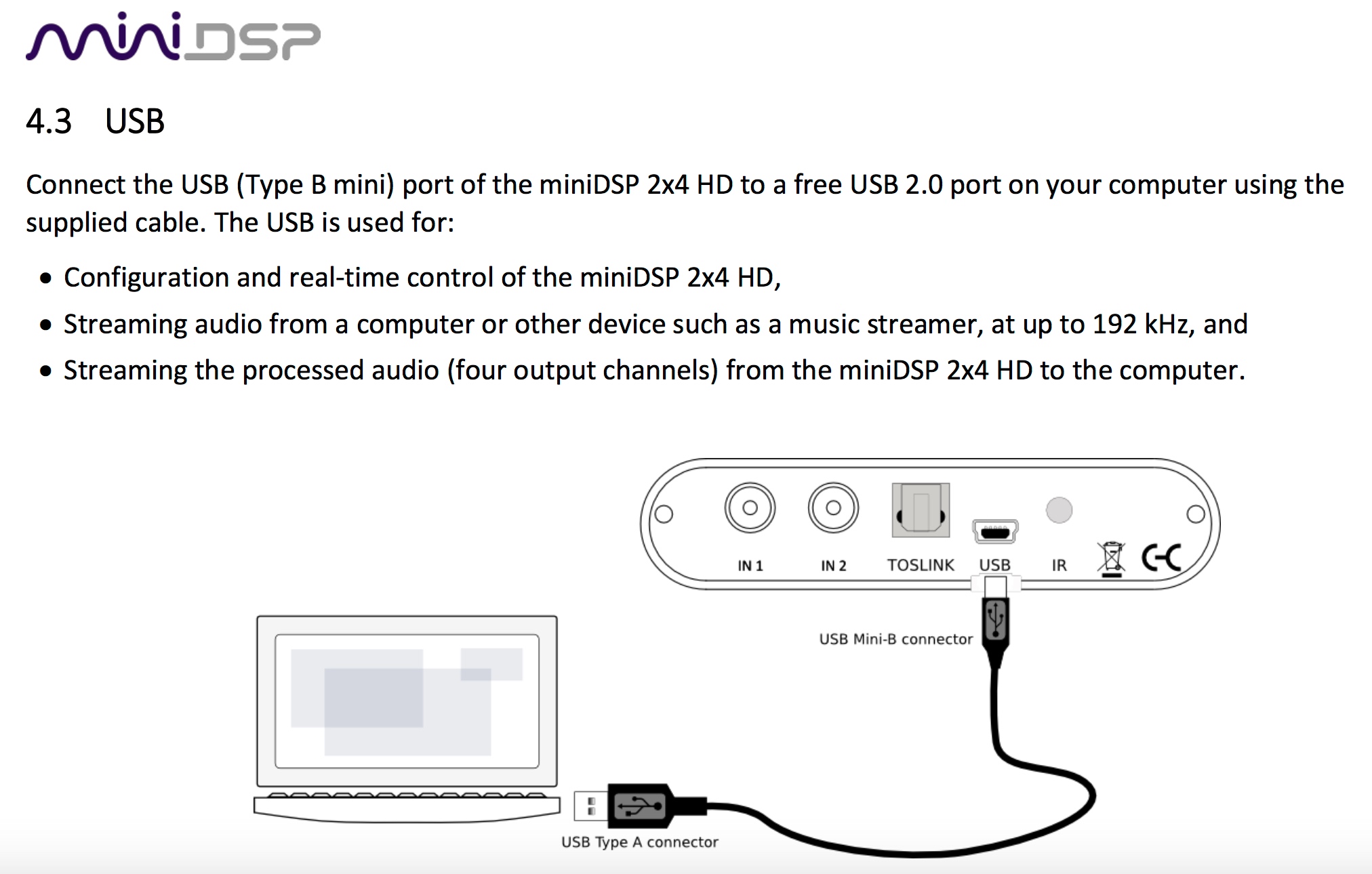

Да уже собранных. Я хотел вместо покупки внешней звуковой карты применить готовое изделие miniDSP 2x4 HD. Но думаю, оно не будет работать, как "внешняя звуковая карта".
poty писал(а):miniDSP не использует USB-порт для передачи и приёма звука.
Использует в 2х4 HD и в DDRC-24(его же аналог, но с Dirac на борту)
poty писал(а):Но в принципе можно использовать его аналоговую карту, как интерфейс к компьютеру - ведь она имеет интерфейс I2S, который элементарно "запаковывается" в USB и, соответственно, таким же способом передаётся обратно.
С "основной проблемой" согласен. :sad:
А так-то можно было и вводные платы применить, что я здесь рассматривал. Подсоединить их таким путем к компьютеру и все дела. Полный набор входных/выходных интерфейсов.
