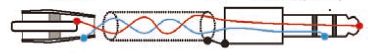

Lineil дает жуткий перегруз. Его индикатор сразу же заполняется и в колонках гудение... Я сразу отключил.
Причем возбуждается при самом низком входном сигнале (все регуляторы на минимум).
[upd=1504880055][/upd]
Возможно виноват мой переход с "баланса" (TRS) на не "баланс" (RCA)? [upd=1504880178][/upd]
Попробовал по очереди отсоединять кабель от этого входа - то же самое. Гудит.
