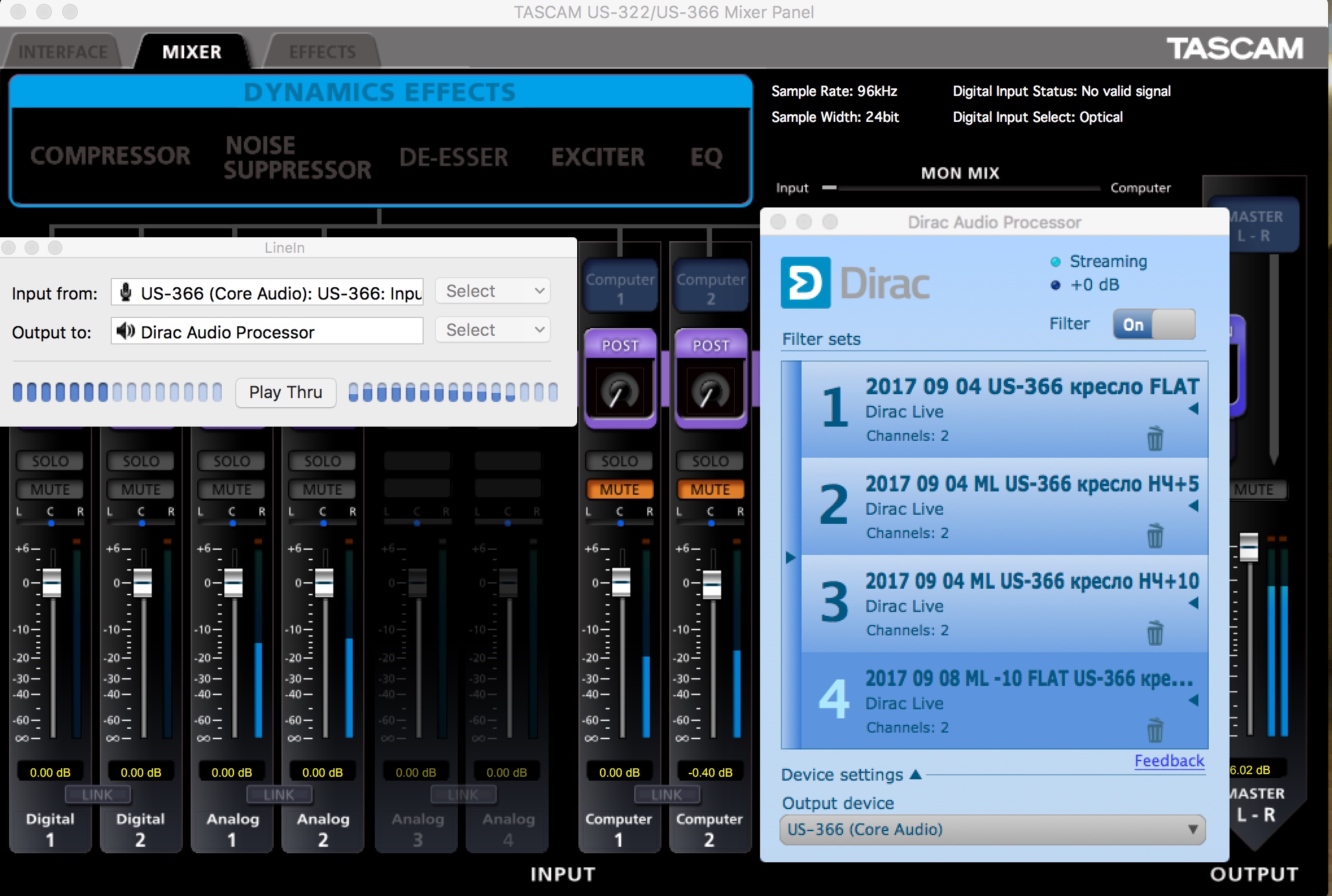

Теперь, когда есть звук в наушниках 366-го попробуйте подать его на LineIn выход которого настроить на локальную звуковую карту.
#223
Сообщение Роман Мирошниченко » 08 сен 2017, 21:00
poty писал(а):Теперь, когда есть звук в наушниках 366-го попробуйте подать его на LineIn выход которого настроить на локальную звуковую карту.
Есть звук.

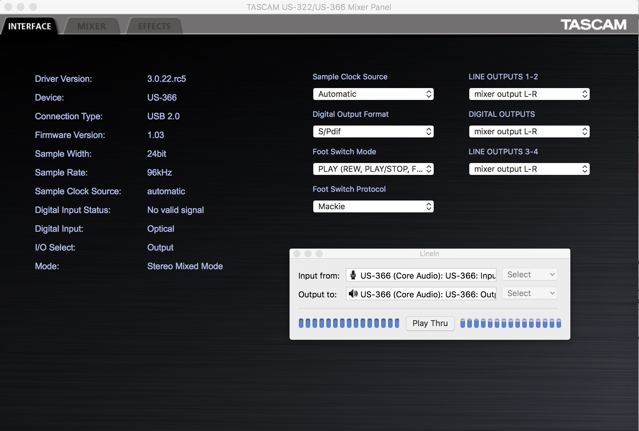

Теперь выход LineIn переключить на 366-ю в форме Computer 1-2 и послушать через Line 3, 4.
#227
Сообщение Роман Мирошниченко » 08 сен 2017, 21:28
Даже без сигнала на входе, такое подключение сразу дает возбуждение. :sad:

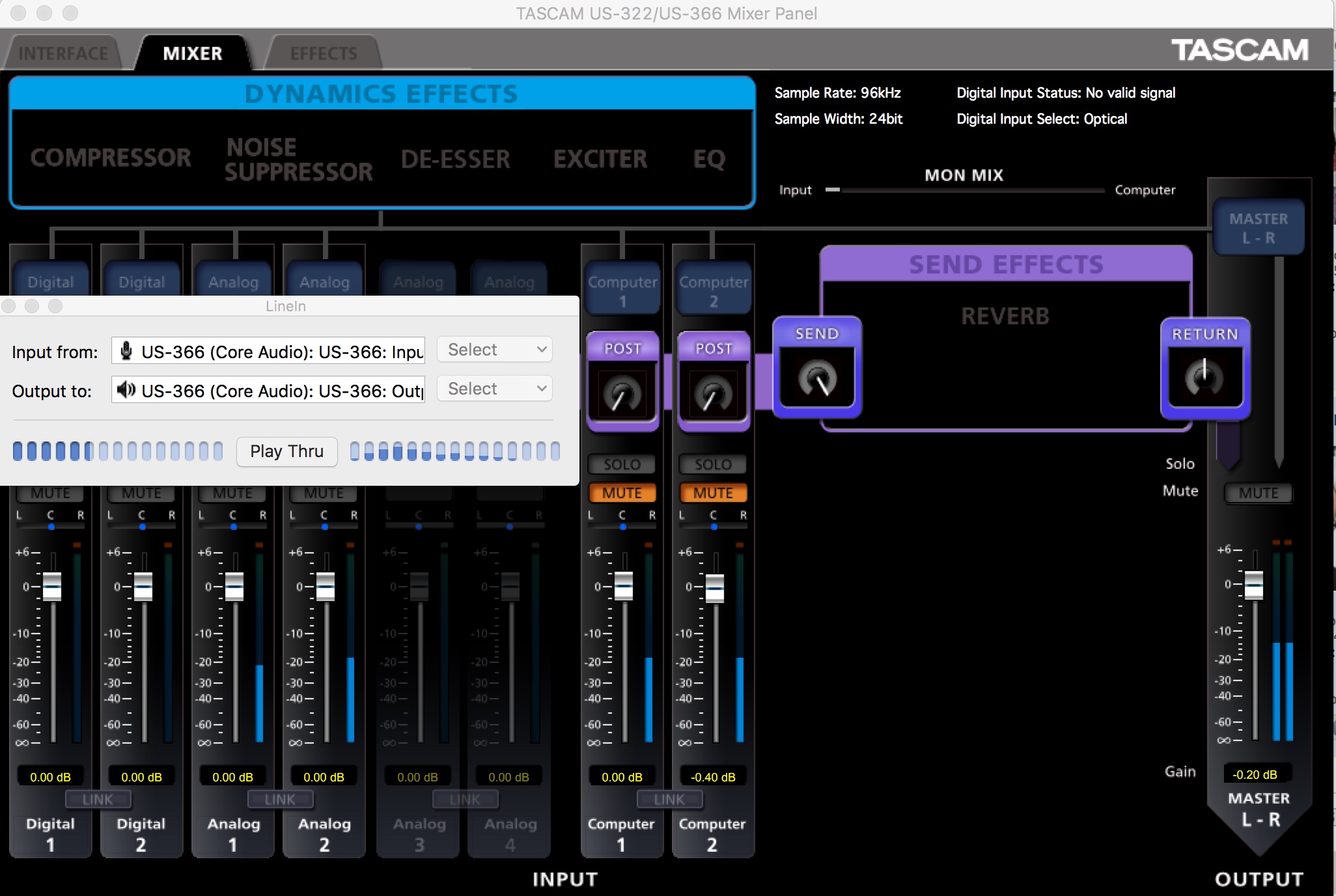

#229
Сообщение Роман Мирошниченко » 08 сен 2017, 21:44
Все выключены - возбуждается.

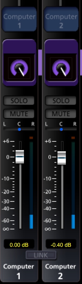

Сообщение Роман Мирошниченко » 08 сен 2017, 22:03
poty писал(а):Обработчики Computer 1, 2 должны быть выключены.
Стоп, я не правильно понял Вас, потому и заскриншотил переключатели.
А как выключить "обработчики"? :spy:
[upd=1504896546][/upd]
А... Жду. :oops:
[upd=1504896741][/upd]
Если Вы про это, вроде выключены:

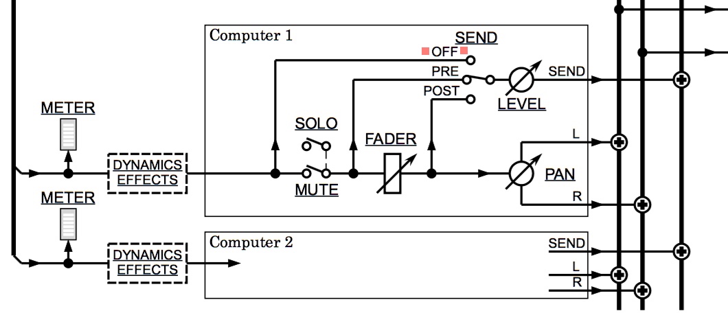

Переключатель Line Outputs 3-4 нужно переключить в Computer 1, 2 и больше его не трогать.
Там, где вы привели "движки" Computer 1, Computer 2 - где видно что они выключены? Они должны стоять оба в Mute. Есть ещё где-то переключатель Send - его нужно тоже как-то нейтрализовать - поставить в Pre, Post или повернуть ручку глубины влево до упора.

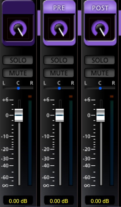

poty писал(а):Там, где вы привели "движки" Computer 1, Computer 2 - где видно что они выключены?
Темный лиловый прямоугольник вокруг "ручки глубины" не светится. Это положение выключено.
Вот все три положения:
poty писал(а):повернуть ручку глубины влево до упора
Это не нужно уже делать?
[upd=1504898134][/upd]
Возбуждается в любом положении этих ручек.
Попробую "MUTE"...

#234
Сообщение poty » 08 сен 2017, 22:16
На всякий случай - уберите влево. Включите Mute. Переключите на Pre. Попробуйте так.
#235
Сообщение Роман Мирошниченко » 08 сен 2017, 22:16
С "MUTE" не возбуждается. Попробую звук сейчас.
[upd=1504898393][/upd]
Все поет в стереосистеме.
:clap: :clap: :clap:

ЗАРАБОТАЛО!!!
#240
Сообщение Роман Мирошниченко » 08 сен 2017, 22:32
