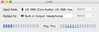

Множество вариантов создает ощущение возможностей. А Вы рассматривайте только тот путь, что включен. При подключении так, как Вы написали ранее, Line 3, 4 подключены к шине Computer 1, 2 и только к ней. Т.е., сигнал с шин L, R на эти выходы не попадает. Он действительно попадает на Master разъема USB и затем в компьютер, однако, дальше он должен попасть в программу (в данном случае - LineIn), чтобы она его перекинула на выход, с которого он через USB попадет на Computer 1, 2 и Line 3,4.
[upd=1504891109][/upd]
Теперь, когда есть звук в наушниках 366-го попробуйте подать его на LineIn выход которого настроить на локальную звуковую карту.

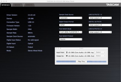

Сообщение Роман Мирошниченко » 08 сен 2017, 21:00
poty писал(а):Теперь, когда есть звук в наушниках 366-го попробуйте подать его на LineIn выход которого настроить на локальную звуковую карту.
Есть звук.

Теперь выход LineIn переключить на 366-ю в форме Computer 1-2 и послушать через Line 3, 4.

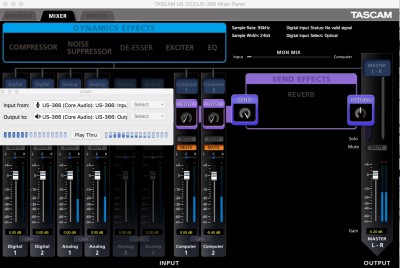

Сообщение Роман Мирошниченко » 08 сен 2017, 22:03
poty писал(а):Обработчики Computer 1, 2 должны быть выключены.
Стоп, я не правильно понял Вас, потому и заскриншотил переключатели.
А как выключить "обработчики"? :spy:
[upd=1504896546][/upd]
А... Жду. :oops:
[upd=1504896741][/upd]

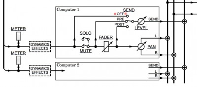

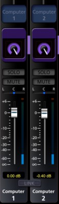

Если Вы про это, вроде выключены:

Сообщение poty » 08 сен 2017, 22:04

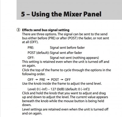

Переключатель Line Outputs 3-4 нужно переключить в Computer 1, 2 и больше его не трогать.
Там, где вы привели "движки" Computer 1, Computer 2 - где видно что они выключены? Они должны стоять оба в Mute. Есть ещё где-то переключатель Send - его нужно тоже как-то нейтрализовать - поставить в Pre, Post или повернуть ручку глубины влево до упора.

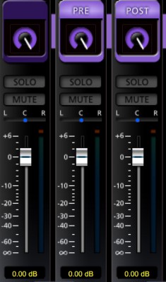

Сообщение Роман Мирошниченко » 08 сен 2017, 22:13
"MUTE" - это легко.
poty писал(а):Там, где вы привели "движки" Computer 1, Computer 2 - где видно что они выключены?
Темный лиловый прямоугольник вокруг "ручки глубины" не светится. Это положение выключено.
Вот все три положения:
poty писал(а):повернуть ручку глубины влево до упора
Это не нужно уже делать?
[upd=1504898134][/upd]
Возбуждается в любом положении этих ручек.
Попробую "MUTE"...

Сообщение poty » 08 сен 2017, 22:16
На всякий случай - уберите влево. Включите Mute. Переключите на Pre. Попробуйте так.

Сообщение Роман Мирошниченко » 08 сен 2017, 22:16
С "MUTE" не возбуждается. Попробую звук сейчас.

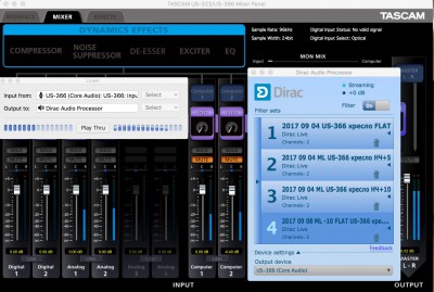

Сообщение Роман Мирошниченко » 08 сен 2017, 22:21
В один момент...
[upd=1504898708][/upd]
Ни фига... Все работает, Dirac показывает стримминг и переключает фильтры. Только звука нет.
Попробую перезагрузить все программы. Последовательность их включения имела значение вчера.

Сообщение Роман Мирошниченко » 08 сен 2017, 22:32
[upd=1504899180][/upd]
:clap: :clap: :clap: :clap: :clap: :clap:
poty писал(а):Да уж разве тут соскучишься?
ИНТЕРЕСНО ПОЛУЧИЛОСЬ! :-)
