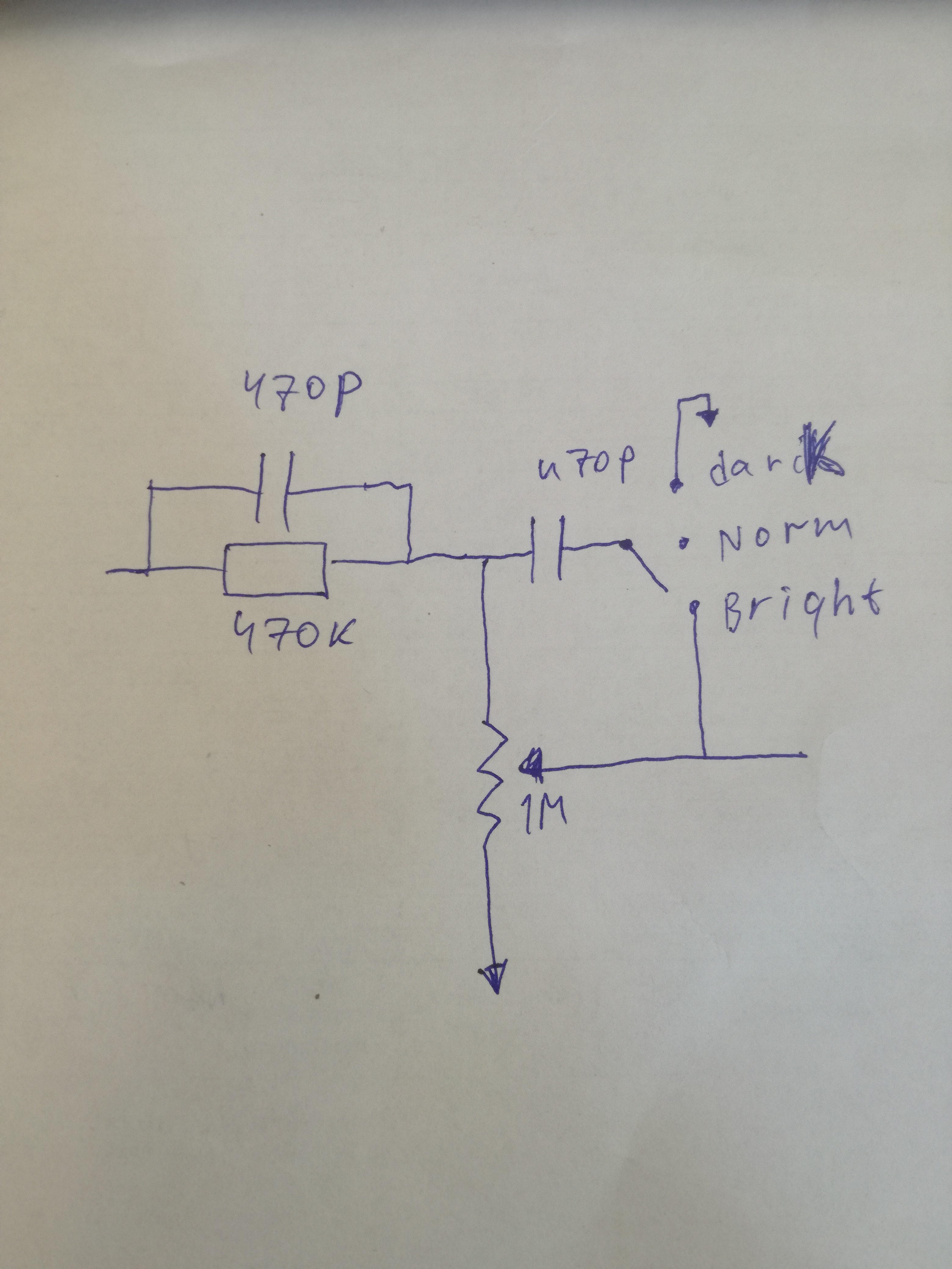

Ага! Понятно!
Переключение Bright-Normal-Deep (я бы назвал Dark) так и был организован изначально? В таком включении "глубина" эффекта будет сильно зависеть от положения переменного резистора 1М (от нуля до максимума).
Можно было бы в режиме Bright подключать конденсатор параллельно 470п, он тогда будет по ВЧ шунтировать 470к (эквивалентно среднему положению переменного резистора 1М).
А в противоположном режиме - от верхнего конца 1М на землю.
Что ты ни делал переключатель structure, я бы поставил параллельно ему резистор 1М для уравнивания потенциалов на конденсаторе 1мкФ.

Нет, это моя фишка, сам придумал) был просто Брайт. Я вчера перерисовал его расключение, не выложил ещё. Убрал Дарк с руля м перенес его на вход потенциометра. И да, названия приветствуются, мы же делаем свой усилитель
По поводу структуры - он ещё усиливает Гейн. Изначально я сделал там отключаемый конденсатор, потом поставил паралельно ему резистор, заставляющий работать лампу на большем токе.
Резистор в итоге будет 6.8к. Я не хочу в результирующей уменьшаться ниже 2.7к.
1мом параллельно выводам переключателя?
Я вообще ещё так и не определился, на чем делать переключения. Если оптроны, то там изначально в закрытом состоянии есть сопротивление в мегаомах.

Хмм... Я что подумал, а ведь по сути если взять оригинальную схему slo с первой страницы, и посмотреть, что я сделал- так это выкинул каскад с резистором 39к в катоде. И если так разобраться, с учётом того, что СЕЙЧАС у меня канал клин/кранч (верхний обход оригинальной схемы slo) оставлен в первозданном виде... Получается у меня верхний обход очень похож на нижнюю часть схемы... Я вечером перерисую то, что имею сейчас. Без схемы тут сложно разобраться, но кажется, мы вполне можем сэкономить пол баллона и сделать коммутацию проще!!!
Я понял насчёт Брайт, на руль звучит интереснее, я сравнивал. Тут давайте оставим на руль. И это переключение будет тумблерное, без удаленного переключения.
