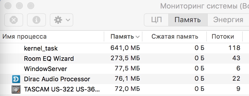

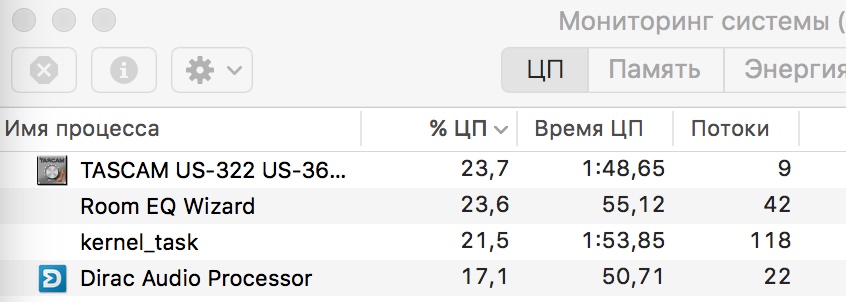

Запустил измерения в REW(Room EQ Wizard) через подключенный ко входу компьютера микрофон. Звук выводил через Dirac на US-366.
Т.е. именно та модель, когда фильтры Dirac испортили картинку АЧХ.
Это только самые "прожорливые" (верх списка), а их там еще много, хоть я и выгрузил все, что мог на момент измерений.
Не могу оценить, насколько это критично. Но, не бездействует точно. :think:

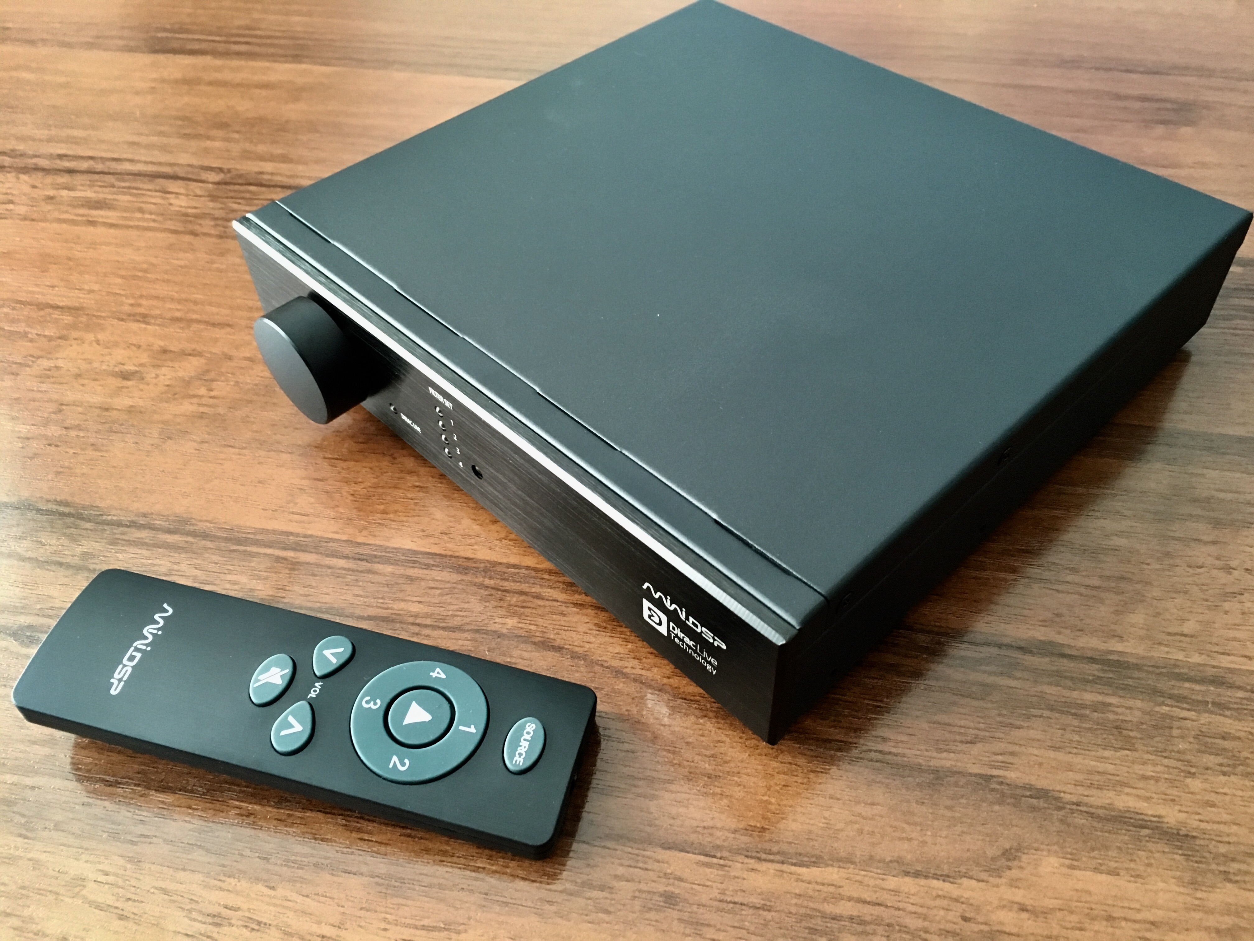

Удивлен, как быстро приехало. На сайте miniDSP доставка без альтернатив. И стоит 50$. Но, привозят очень быстро.
У меня еще триал не закончился, а уже аппарат приехал. Получается, что бездиракового периода у меня не будет. Как-то привык я уже к тому, что все в звуке без перекосов.

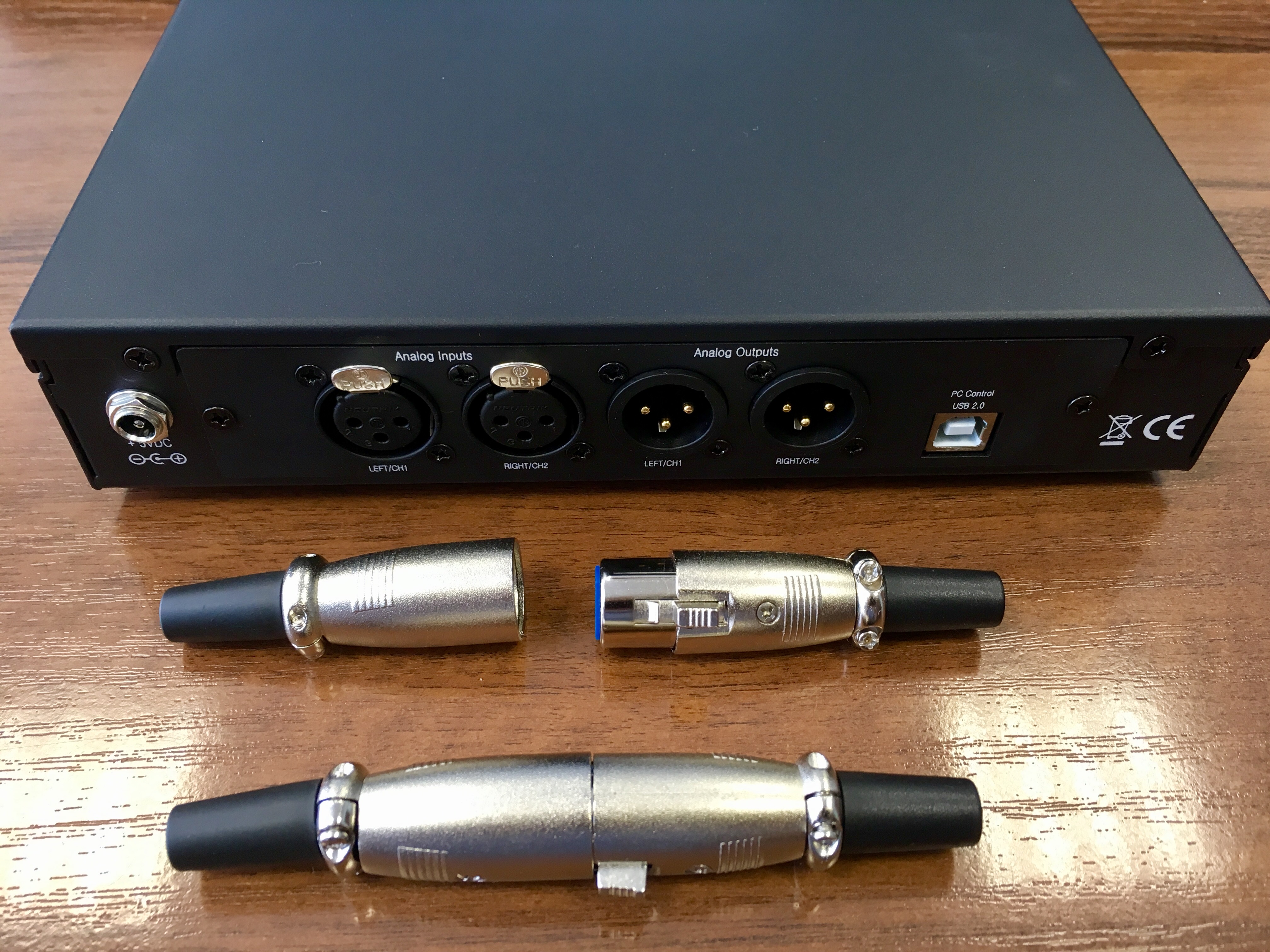

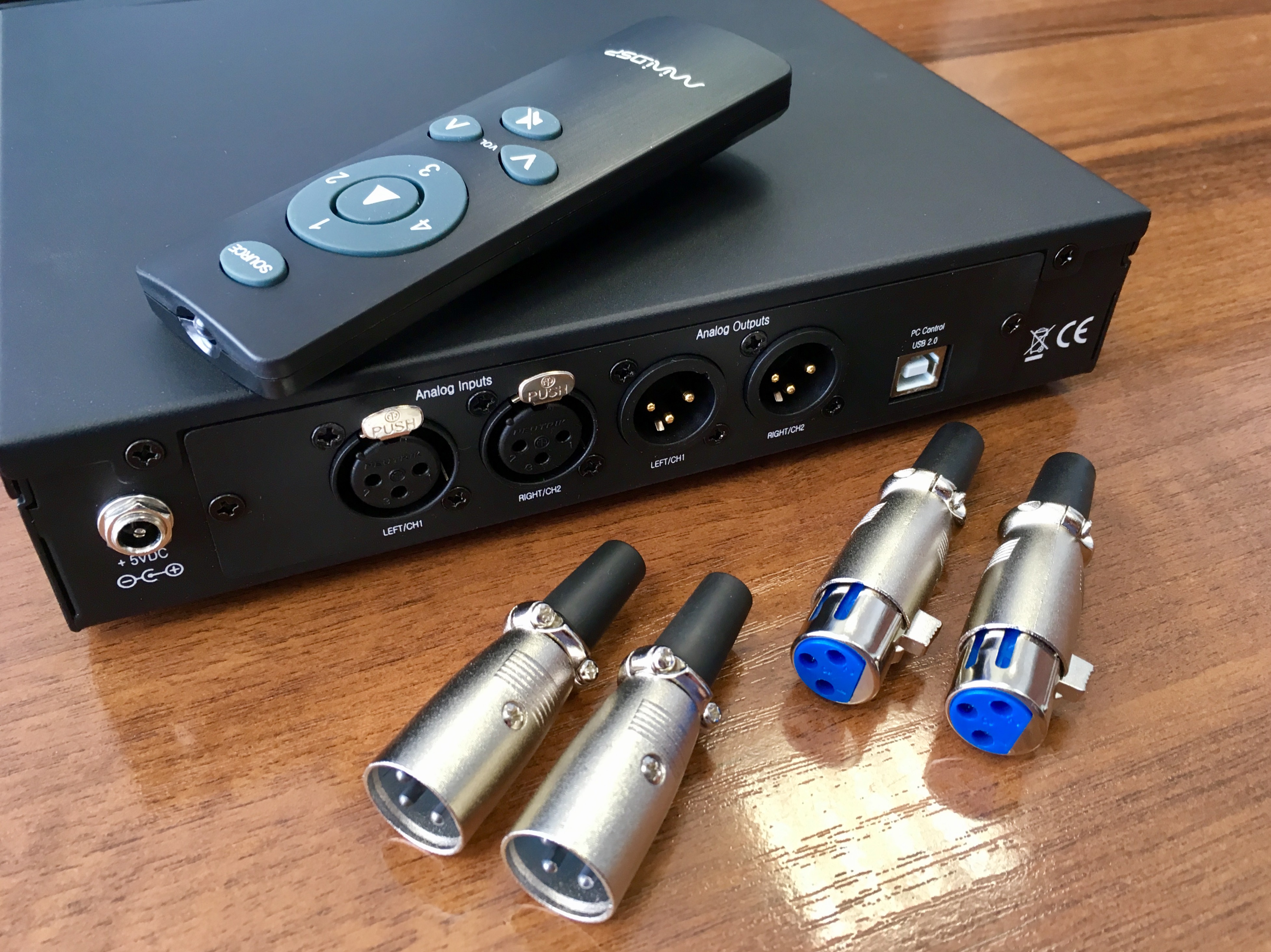

Сделан DDRC-22A очень добротно. Уж что-что, а корпус я могу оценить. Крепкая конструкция и красивая фронтальная панель с серебристыми надписями. Пульт - опция.
Это первые XLR в моей системе. Я приобрел еще и качественные переходники на RCA. Но, они приедут не скоро. Поэтому, сегодня купил в ближайших "Радиодеталях" разьемы - спаяю временный вариант.
Кстати, XLR можно использовать для организации "байпас". Если уж сильно загоняться в сторону аналогового пуризма - можно делать включение на прямую:

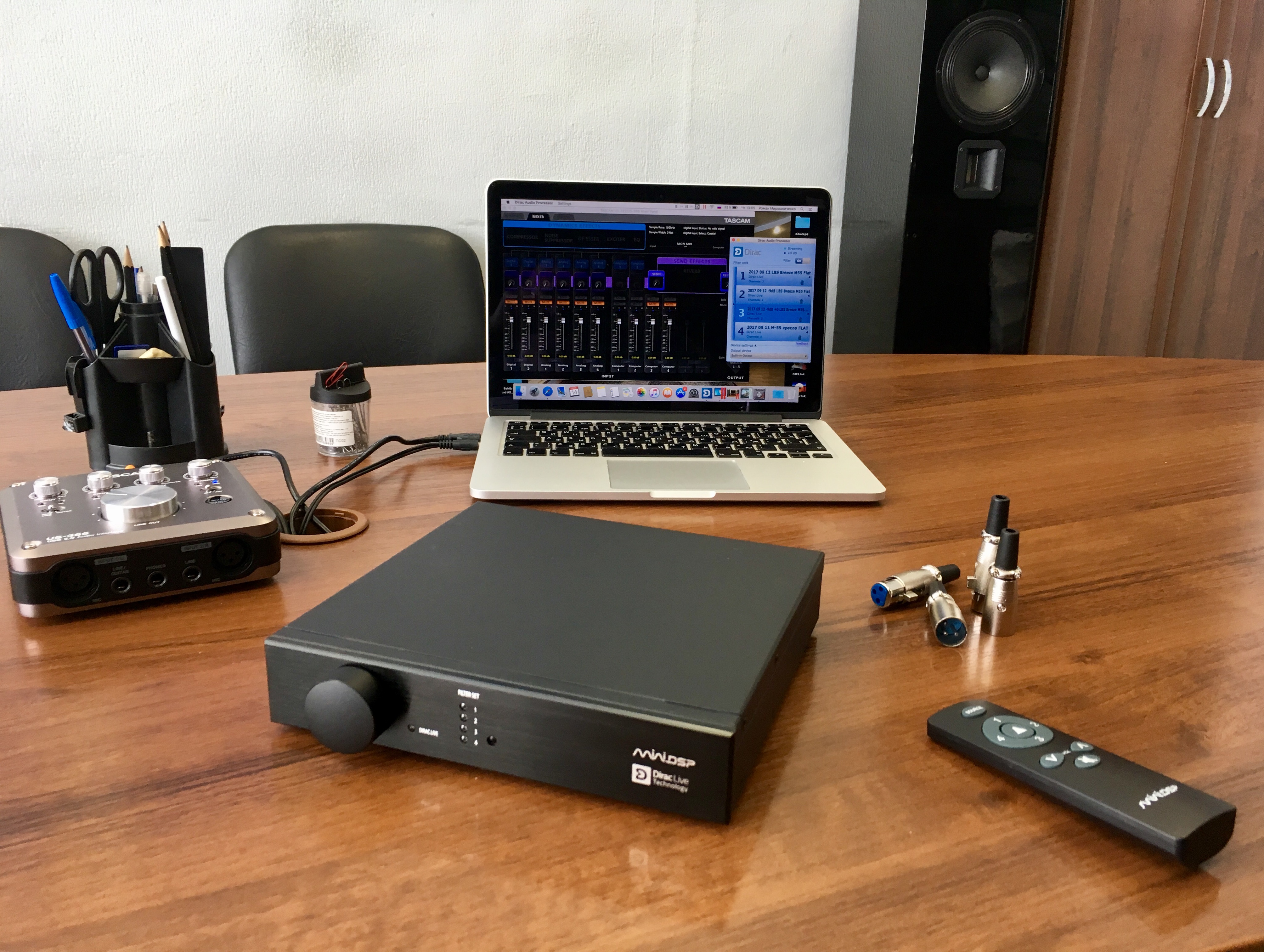

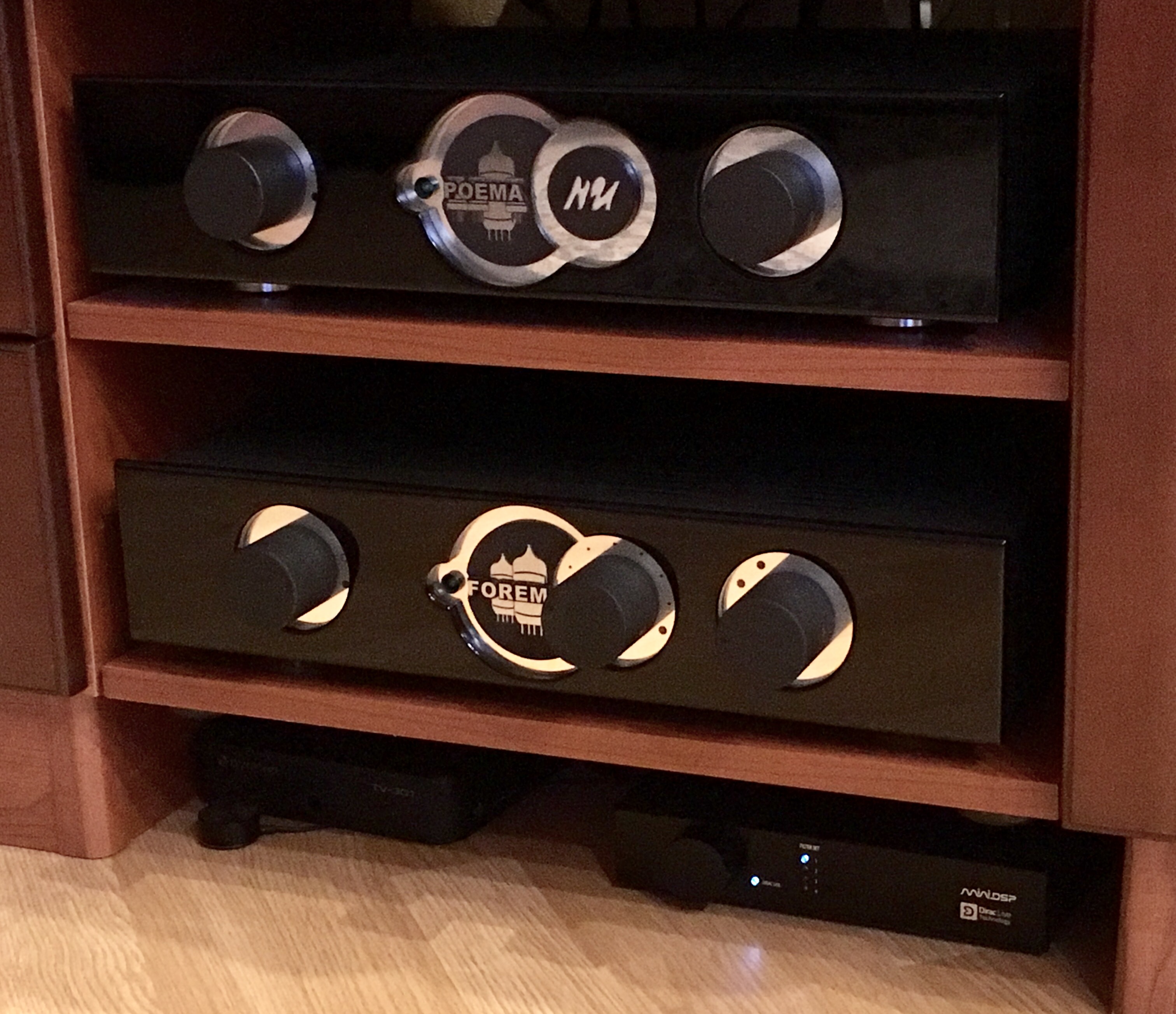

Скромная инсталляция "железного" Dirac

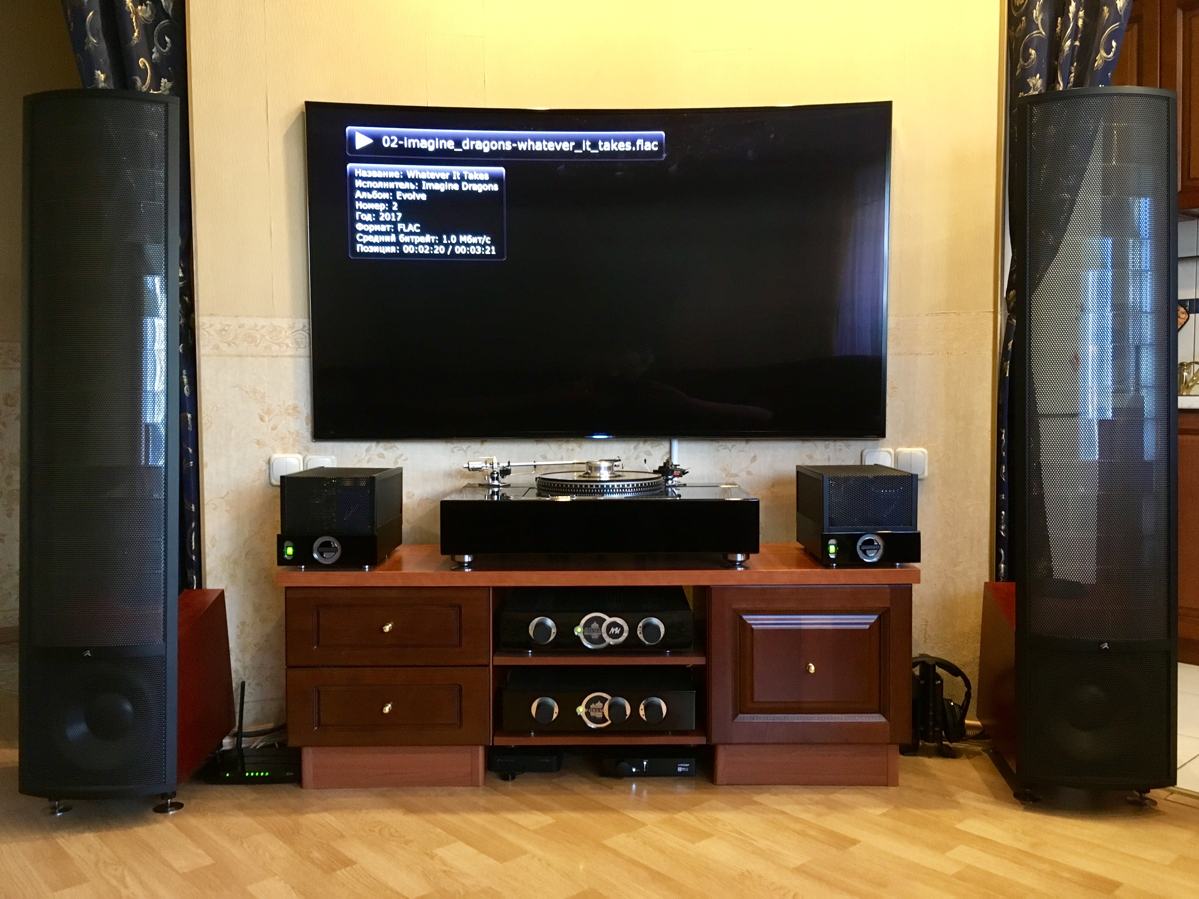

У "цифры" пока скромное место в моей системе - под тумбочкой. Здесь притаился медиаплеер и теперь к нему подселился румкорректор.
Вот так - пока что "цифра" не предмет моей гордости.
Хотя, как я и писал в начале темы, "цифра" - это 90% моей музыки. А с появлением рум корректора, моя система утратила аналоговость в принципе.

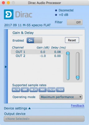

2) В отличии от компьютерной версии, для DDRC-22A румкоррекция делается в одной программе (измерения, построение фильтров и из подгурузка в систему). Хоть в пакете программ так же две, вторая нужна для настроек самого железа (обновление прошивок, программирование пульта Д/У и т.п.). При приобретении DDRC-22A дополнительной регистрации Dirac не требуется.
Но, программа Dirac для miniDSP немного другая. И что обидно, при инсталляции она заместила мою версию для настройки компьютерного Dirac. Поэтому, сравнить две версии у меня наверное не получится, хоть пара дней триала и осталось.
3) Есть отличия в программном обеспечении.
Например, не предоставляется выбор частоты дискретизации при создании фильтра (это и не нужно с железом, где полностью свой цикл АЦП/ЦАП) - всегда 24/96.
Нет функции сохранения фильтра в виде отдельного файла, для этого используется сам файл проекта. Получается, один проект - один фильтр. В этом нет неудобств, тем более, что Dirac в железном варианте привязан к конкретной системе. Да и ограничения количества проектов нет. Можно один проект просчитать с разными кривыми, подгружая фильтром каждый вариант. Созданные кривые сохранять в виде отдельных файлов можно.
Увы, нет возможности подстроить загруженные фильтры между собой по уровню. В компьютерном Dirac такая функция есть и это удобно (правда у меня не получилось ее использовать, подстройка каждый раз обнулялась при смене фильтра).
Окно подстройки фильтров во "второй программе" компьютерного Dirac

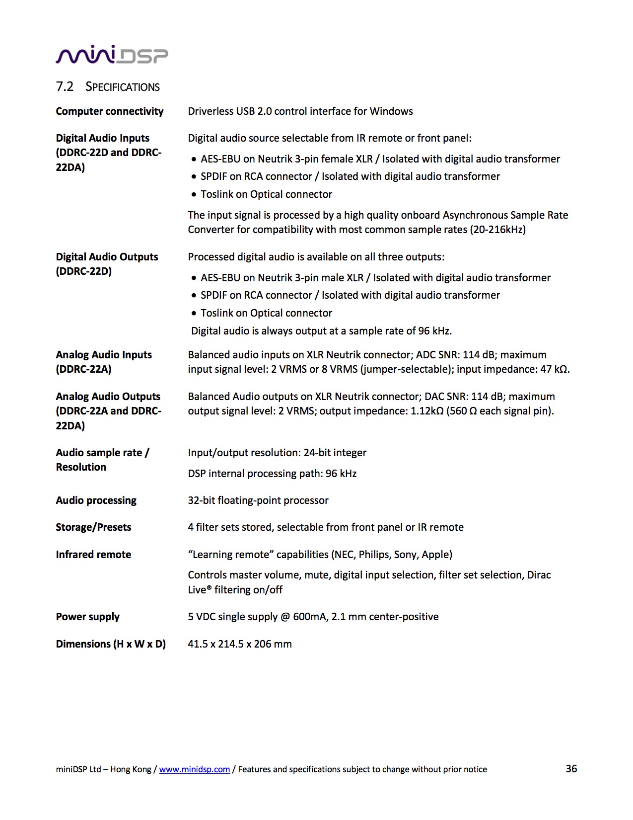

Обнаружилось такое неприятное явление - щелчки в колонках при высоком уровне громкости. :eek:
Я не могу сказать, что уровень запредельный, но он выше моего привычного. Просто захотелось "вмазать"..., но обломался. :evil:
Не зная на что думать, я вспомнил про упоминание разной чувствительности на входе DDRC-22A.
Однако, как переключить эти "джамперы" я не нашел.

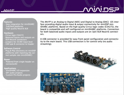

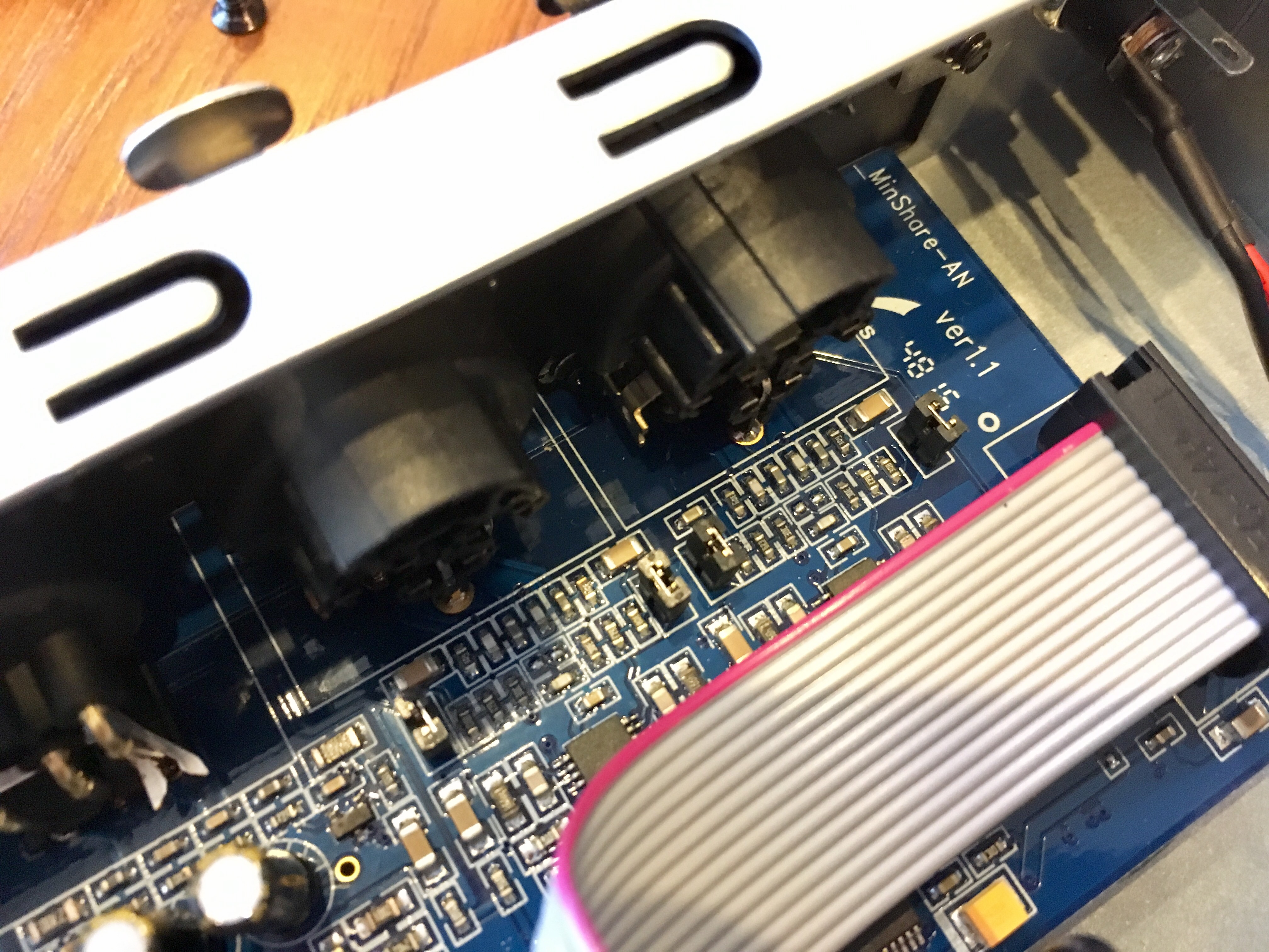

Обращаюсь к плате ввода/вывода и та же ситуация - указание есть, инструкции нет:
Я понимаю, что речь идет о единственных джамперах имеющихся на плате и расположенных, как раз у входов.
Но, должно же быть хоть какое-то разъяснение для "чайника", купившего готовый продукт? Основываюсь лишь на догадках:
- то, что их четыре - связано с балансностью;
- закрытое положение добавляет сопротивление (?), значит открытое делает вход более чувствительным (2В вместо 8-ми)?
А мне-то нужно чувствительность понизить... :think:
Лезу внутрь, может по ходу станет понятнее.
Увы, никаких обозначений на плате.
Положение "закрыто" на всех четырех джамперах (как и на фото с сайта). Открываю.
После включения - звука нет!!! :eek:
Нет я не сломал, оказывается так понизилась громкость. И вот теперь я не знаю, хорошо это или плохо. Наверное, щелкать уже не будет - я просто уже не достигну такого уровня громкости. Моя усилительная система стала значительно тише. Теперь на привычных мне положениях ручки аттенюатора звук еле-еле прослушивается. Зато даже в полностью вывернутом положении уши уже не рвет. [s]Может быть было нужно пойти другим путем - уменьшить уровень усиления в самом DDRC-22A и не пользоваться его аттенюатором (он и не удобен без индикации).[/s]
С другой стороны, я хорошо помню, как мне понравился аттенюатор на "эксперементальном предусилителе Яна". Понравился именно полным рабочим ходом регулировки. Это логично. К тому же, уровень громкости ведь для всех источников снизился. Только база наушников (подключенная ко второму выходу преда) теперь будет перегружаться, но у нее свой регулятор - подстрою.
По ощущениям звук стал чище и ровнее, однако я пока не могу это утверждать. Слушаю джаз с пластинок и не слышу, что это ЦИФРА. Пока, мне очень нравится то, что делает эта "черная коробочка"! :clap:

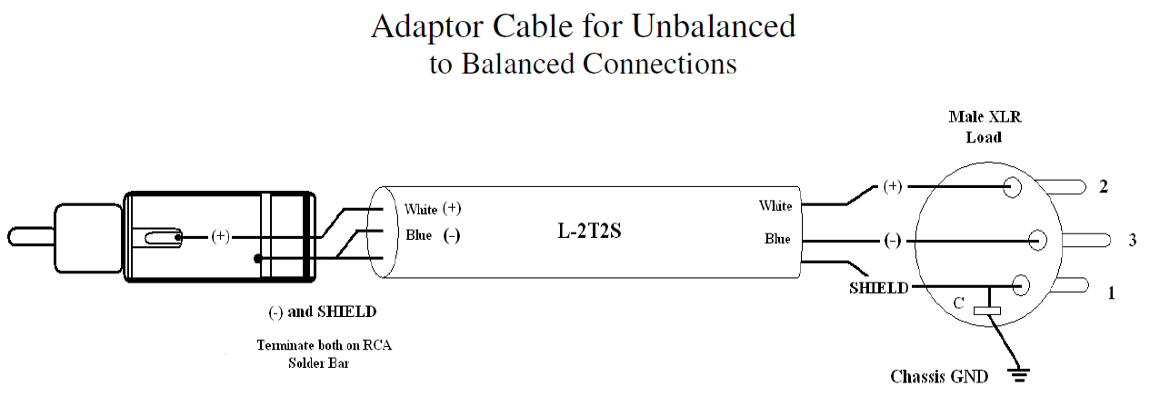

poty писал(а):С моей точки зрения - где-то несоответствие земель (неправильно распаян RCA-to-XLR, например).
Горячий на "центр", экран+холодный на "юбку".
Единственное, я шасси (корпус) на XLR никуда не распаивал. Не знал о существовании этого контакта, до того, как разобрал разьем.
poty писал(а):Как вариант - разрыв земли между ForeWatt и OddWatt. Вилка DDRC какая?

Да, распайка, вроде, верная. На выходе точно 1 и 2 не попутали?

Роман Мирошниченко писал(а):Может быть все-таки "земля"? Зря я наверное экран на "юбку" RCA распаял. Нужно было его на "шасси" XLR разъема подключить.
Нет, дело явно не в этом. Когда я говорил про распайку, я говорил о том, не перепутали ли Вы hot и cold на входе или выходе? Кстати, на выходе перемычку с одного канала на первый вывод делать не нужно.

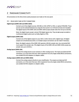

#273
Сообщение Роман Мирошниченко » 16 сен 2017, 22:18

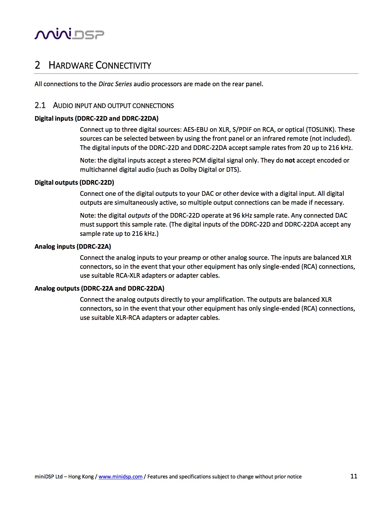

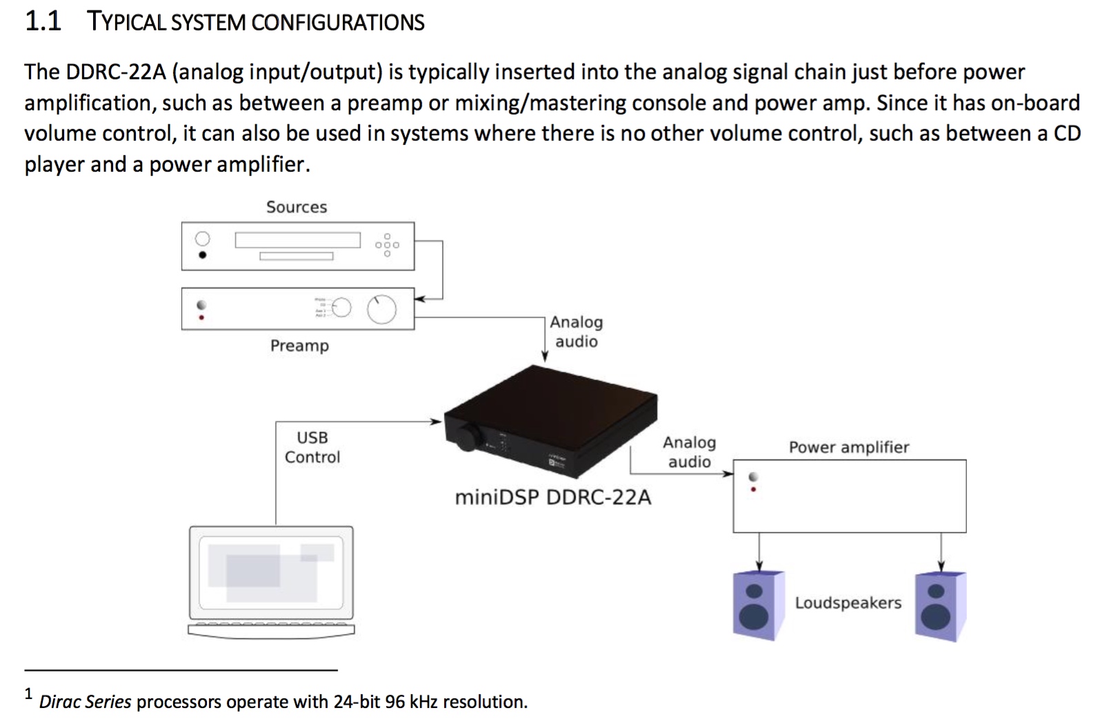

poty писал(а):Думаю, в балансном включении всё было бы нормально.
В то же время в инструкции рекомендуется применять переходники. Т.е. такой вариант предусматривается.
Попробовать подключить к балансному выходу TASCAM US-366?

poty писал(а):Кстати, на выходе перемычку с одного канала на первый вывод делать не нужно.
Владислав, я не понял этот момент. Не нужно экран соединять с "минусом"? На "юбке" RCA или вообще не соединять? Только у "одного" канала (правый или левый)?

#274
Сообщение poty » 16 сен 2017, 22:21
Роман Мирошниченко писал(а):В то же время в инструкции рекомендуется применять переходники. Т.е. такой вариант предусматривается
Само собой. Ведь он у Вас работает на линейных сигналах. Но никто не гарантировал нагрузочной способности Dirac для использования в качестве преда.

Роман Мирошниченко писал(а):Не нужно экран соединять с "минусом"? На "юбке" RCA или вообще не соединять? Только у "одного" канала (правый или левый)?
Извиняюсь. Пишу на ходу, не всегда формулирую понятно. Имеется в виду, что на выходном разъёме cold не нужно соединять с выводом 1 (на обоих каналах).

Роман Мирошниченко писал(а):Не знаю, на счет "в качестве преда"... Но, на странице, что я привел, указывается именно место между предусилителем и усилителями мощности, как я и включил DDRC.
Мне кажется, это - ошибка составителей руководства.
#277
Сообщение Роман Мирошниченко » 16 сен 2017, 22:40
Вот, в первом же параграфе инструкции мой вариант:
poty писал(а):Вот если бы Вы попробовали (если это возможно) уменьшить амплитуду внутри Dirac при высокой входной амплитуде и несмотря на это щелчки бы остались - тогда это однозначно бы говорило о перегрузке по входу.
Я подумаю про это. Пока не понял... :think:
Сообщения: 5018
Поблагодарили: 643 раза
#278
Сообщение poty » 16 сен 2017, 22:50
Роман Мирошниченко писал(а):Вот, в первом же параграфе инструкции мой вариант:
Хорошо, скажу по-другому. Характеристики выхода должны соответствовать характеристикам входа. В данном случае, с учётом того, что мы используем переходники XLR-RCA, это условие не соблюдается.
С другой стороны - далеко не всякое устройство с линейным выходом можно подключить к усилителю мощности, если "в системе нет другого устройства, имеющего регулятор громкости". Есть устройства типа современных CD-плейеров с выходом в 3-4В, но есть и классические устройства, у которых линейный выход - действительно линейный, то есть, до 0,5В. Есть ли усилители мощности, способные работать с таким сигналом? Очевидно - да, но, скорее всего, также далеко не все.
#279

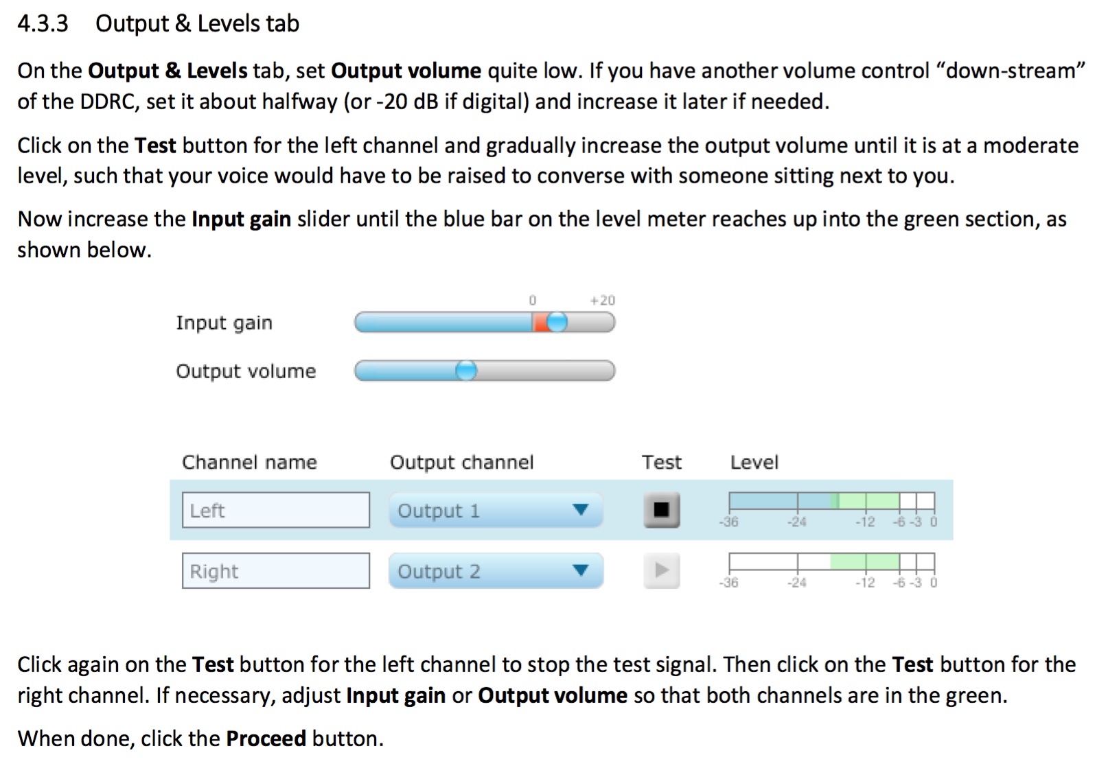

Сообщение Роман Мирошниченко » 16 сен 2017, 23:03
poty писал(а):В данном случае, с учётом того, что мы используем переходники XLR-RCA, это условие не соблюдается.
Получается выход один - балансный?

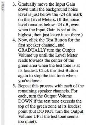

Владислав, я кое-что в этот раз сделал иначе, чем для Dirac на компьютере.
Сигнал при измерениях у меня сейчас был настроен большего уровня. Может это и вызывает перегруз в фильтрах. :think:
Вот сейчас посмотрел в инструкции.
Вроде, как до начала "зеленой шкалы" нужно настройку уровня делать. Это будет примерно -22 дБ.
Но, в разных инструкциях-хэлпах по разному переводится. В компьютерной версии я делал сигнал -24дБ.
В программе для DDRC есть хэлп, я прочитал, что уровень делать до середины зеленой шкалы.
Получилось -20 дБ.
Так я и измерял в этот раз. Иногда даже получался перегруз и программа требовала перемерить, отказываясь делать вычисления.
Так что может я уровень в фильрах завысил?
Почему-то мне легче поверить в свои косяки. :oops:

#280
Сообщение poty » 17 сен 2017, 00:00
Я с трудом понимаю соотнесение того, что написано, с тем, что пишете Вы. Объясняю, что написано:
Имеется два усилителя:
1. Входной усилитель, его усиление управляется ручкой Input Gain. Нужно выставить такое усиление, чтобы амплитуда сигнала была наибольшей, но не превышала входного предела АЦП.
2. Выходной усилитель, его усиление управляется ручкой Output Volume. Смысл этой ручки: если входной сигнал выставлен на максимум АЦП, то выходной сигнал может быть слишком громким или слишком тихим (с ЦАП в этом случае выходит максимальный сигнал, который может перегрузить выходной усилитель). Насколько я понимаю, шкала тестового сигнала как раз и рассчитана так, чтобы максимальный по амплитуде сигнал с ЦАП не вызывал перегрузки выходного усилителя, если он находится в зелёной зоне.
Единственное отличие первого метода от второго состоит в том, что в первом изначально выставляется комфортный выходной уровень и под него подстраивается входной, во втором - изначально выставляется входной уровень и под него подстраивается выходной. Оба метода... так себе, весьма приблизительные. Но есть (я так понимаю) важное обстоятельство: ни при каких условиях на шкале не должно быть попадания в красную область.
У меня остаются вопросы к источнику тестового сигнала и как он связан с реальной амплитудой входного сигнала, но это нужно читать внимательно всё руководство.
