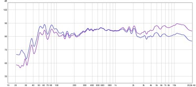

Я убавил уровень преда во время теста до такого уровня, чтобы попытаться сравнять графики. И всё равно корректор Хагермана дает "светлый окрас".

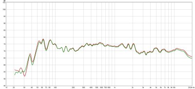

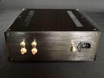

А тем временем я собрал за вечер корректор :-)
Давно хотел собрать что-то простое за вечер, захотел реализовать эту схему:
В итоге тест показал отличную сходимость
Красная линия - пред, зеленая - RIAA\iRIAA

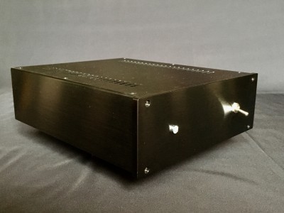

Евгений Михеев писал(а):А тем временем я собрал за вечер корректор
Подозреваю, что под ником "Евгений Михеев" скрывается артель клонов! :wink:
Отличный корпус!
Красные конденсаторы - фирменная фишка!?! :smile:

Роман Мирошниченко писал(а):Красные конденсаторы - фирменная фишка!?!
Есть такое :-) Просто впервые примененные мною Jantzen в преде Брюса именно красные - так они мне в душу запали.
Роман Мирошниченко писал(а):Подозреваю, что под ником "Евгений Михеев" скрывается артель клонов!
было желание оценить собственную работоспособность :)

Евгений Михеев писал(а):Я убавил уровень преда во время теста до такого уровня, чтобы попытаться сравнять графики. И всё равно корректор Хагермана дает "светлый окрас".
Да, сейчас прямо-таки очень наглядно получилось.
Словно график повернули против часовой стрелки относительно центральной точки. Прямо заинтригован, в чем же причина окажется. :smoke:

Сообщение Евгений Михеев » 28 июл 2017, 19:14
Безоговорочная капитуляция
Хагерман закончен!
Проблема была в лампе

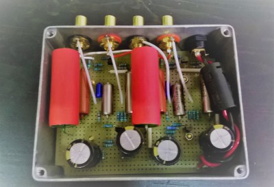

"Корректор" в моей системе!
Сообщение Роман Мирошниченко » 29 сен 2017, 17:19
Прежде всего, я хотел бы выразить благодарность моим проводникам по этому форуму (Владиславу, Евгению и особенно Яну Алаеву), за открытую когда-то возможность окунуться в мир "крафтового" аудио. Стоит задуматься только, что буквально пару лет назад я с вожделением зачитывался ветками о фонокорректорах Sanders, а сейчас уже через мои уши, глаза и руки прошли такие интереснейшие изделия.
Евгений, все доехало в целости и сохранности. Судя по взрезанной упаковке, в транспортной все-таки заставили показать что внутри?
Я немного пофотографировал (размещу в следующем сообщении) и уже установил корректор в систему.
Так, как я не представляю себе жизнь с одним тонармом, пришлось рядом поставить "никитинский" корректор (клон CREEK OBH-8SE от Константина Бабина). Но, похоже это не спасает ситуацию, ибо слушать его рядом с Вашим не в кайф. Уровень не тот.
Первые впечатления:

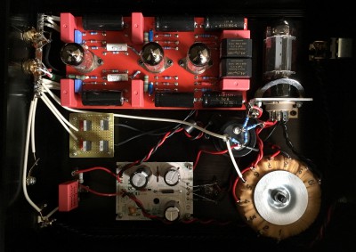

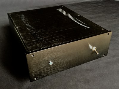

- Очень понравился корпус. Все-таки делать "коробку" самому, не стоящее занятие. Куда интереснее, взять такой вот готовый и лишь добавить декоративные элементы.;

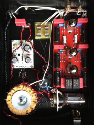

- Сборка от Евгения меня уже не удивляет, но не перестает радовать. Заветная "красная плата" - супер! Понравилась медная шина, но распайку на ней... я не знаю, возможно ли это... сделать бы более упорядоченно что-ли. Ровнее выводы бы распределить (кому я советую!!! :oops: ).;
- Звук с первых же пластинок заслуживает похвалы. Очень похоже на наш "нувисторный", но я в слепую легко узнал бы, что это не он. Звучит даже красивее. Я бы сказал, что можно применить описание - "звучит по ламповому" (нувисторный более стерилен в этом плане). Я думаю, что я уже могу наметить себе, какие пластинки пойдут на ура, а какие могут и не вызвать такого восторга. Но, я уже уверен, что звук такого корректора не может не понравится.
P.S. К моменту завершения этого сообщения я прослушал уже пять пластинок (в основном джаз). Оценка - безоговорочно "ОТЛИЧНО"! И я знаю, что этот корректор мне напомнил - EAR 834. Когда-то я его вожделел, а сейчас такой есть у моего товарища в системе. Возможно и удастся их сравнить. Это был бы более честный бой, чем с POEMA'NU. :-)

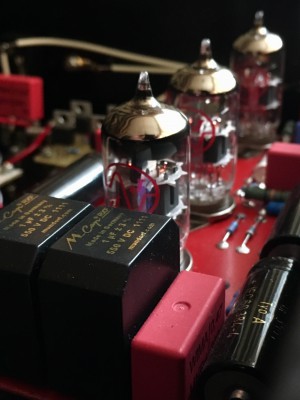

ФОТОСЕССИЯ
Сообщение Роман Мирошниченко » 29 сен 2017, 17:35
К сожалению, эта ветка не балует иллюстрациями. По согласованию с Евгением, я немного исправляю ситуацию. :-)

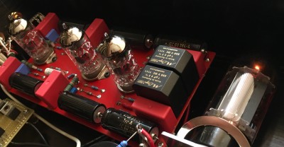

Сообщение Роман Мирошниченко » 29 сен 2017, 18:04
Зная предпочтения Евгения:
:twisted: :twisted: :twisted:

Сообщение Роман Мирошниченко » 29 сен 2017, 19:28
Он, кстати, горячий!!! Почти, как моноблоки мои на поверхности перфорированного кожуха.
Евгений, звук очень красивый. Такой добротный. Плотный, но с высокой детальностью. Я сейчас могу это заявлять без сомнений (электростаты + румкоррекция, тут сложно грешить на доп. обстоятельства).
Не было бы у меня "нувисторного", я бы о таком корректоре мечтал (но, я уже знаю на чем мой его обыграет).
Причем, применить два таких корректора, вместо одного с переключением входов... может даже и проще в реализации, как решение.
Что меня озадачивает - отсутствие внутренних экранов. Вот, как-то не могу я смириться с тем, что питание в фонокорректоре не отделено экраном от сигнальной части. :spy:
Но, я не слышу и намека на фон. Завтра прислушаюсь повнимательнее.
Для меня это не понятно.

Сообщение Евгений Михеев » 30 сен 2017, 11:17
Дело в том, что я размещал входной каскад как можно ближе ко входам. А трансформатор у меня в передней части, таким образом я разнес их максимально далеко друг от друга.

Сообщение Роман Мирошниченко » 30 сен 2017, 12:27
Но, все равно... Разве это можно сравнить с двухкорпусной конструкцией? Или с традиционными мерами по внутреннему экранированию (даже в предусилителе FOREM есть перегородка). Однако, никакого фона не слышно совсем. :spy:
Я выворачиваю ручку громкости на максимум (при поднятом тонарме) в колонках тишина.

Сообщение Евгений Михеев » 30 сен 2017, 13:09
Значит я красавчик :-) У Хагермана тоже нет экрана, разве что транс вынесен НА корпус. Вообще мне показался этот корректор весьма удачным, спасибо Владиславу за наводку!
