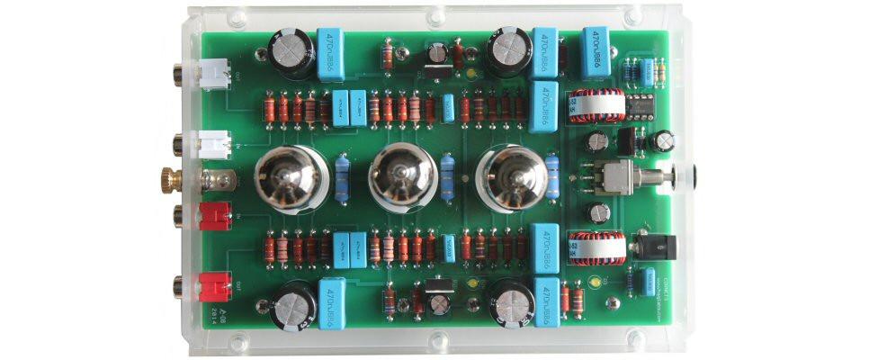

Сообщение Евгений Михеев » 30 сен 2017, 15:31
У Хагермана, то, что собрал я - все на одной плате, питание схоже с моим. Cornet2 был прообразом, правда, многое изменено - питание первого каскада, источник тока другой.
Что-то я собираю навесом, например, обвязка кенотрона - мое сложившееся мнение - так удобней. Первый конденсатор, опять же - резисторы собраны прямо на нем -это удобно.
Вообщем, благодаря этим проектам я получаю колоссальный опыт, ещё и Владислав теорией не обделяет.

Сообщение Евгений Михеев » 09 фев 2018, 12:07
Поступил заказ на Хагермана)
Думаю собрать его с использованием к40у9, но на 200 вольт, кроме конденсаторов на выходе.
Смотрю на схему - не вижу потенциальных проблем, везде в районе 150 вольт. Размах сигнала не так велик, 50 вольт запаса... Владислав, подтвердите или опровергните)

Сообщение poty » 09 фев 2018, 14:05
200В вполне подойдут, если включение будет осуществляться на горячие лампы. На холодные - из-за переходных процессов - может напряжение быть любым.

Сообщение Евгений Михеев » 16 май 2018, 13:45
Платы приехали)
Качество на первый взгляд очень даже гуд, упаковка - вакуум.

Сообщение poty » 16 май 2018, 14:08
Круто! Да, то ли белый цвет для них проблема, то ли потихоньку учатся, но здесь качество маски и контуров шелкографии отличное! :-)

Сообщение Евгений Михеев » 22 май 2018, 19:37
Один из корректоров надо выполнить на hammond 370BX.
Накал будет от 6.3В выпрямлен\стабилизирован.
Хочу провести эксперимент по ожидаемой просадке.
Калим 3 лампы по 0.3мА итого 0.9мА
Получается, чтобы оценить просадку напряжение по Ому надо повесить на выход стабилизатора резистор 6.3/0.9?

Сообщение poty » 22 май 2018, 20:22
Да.

Сообщение Евгений Михеев » 23 май 2018, 21:05
Итак, опытным путем проверил напряжение - после диодов накала имеем 7.3В, чего явно мало для нормальной работы стабилизатора.
Сейчас у меня сконфигурировано на 6.4В резисторами. 220ом out\adj и 910ом adj\gnd
Для начала возможные пути решения, которые мне видятся безболезненными.
1) Задать стабилизированное равным 6 вольт
2) Использовать другую схему (какую - пока вопрос, есть l4940, но там другая распиновка)
3) Координально - играть с первичкой, скомутировав, например, на 200вольт на входе, но поднимуться и остальные - выское (не проблема) и накал кенотрона (проблема)
Евгений Михеев писал(а):1) Задать стабилизированное равным 6 вольт
Этот путь себя не оправдал
