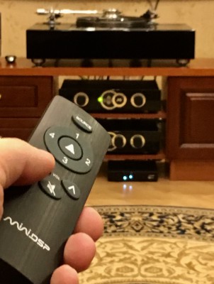

Слушая фонокорректор Евгения, я стал собирать щелчки перегрузки на еще меньшем значении аттенюации (при той же субъективной громкости). Я объясняю это тем, что (по моему восприятию) уровень сигнала этого фонокорректора еще выше, чем у моего. Это снова меня подвело к мысли, что причина щелчков - перегрузка входа. Чтобы их не было, я подстраиваю сигнал, убавляя громкость.
И хотя уровня громкости мне хватает, но слушать музыку в ожидании, что вдруг на динамичном моменте снова щелкнет - очень напрягает. Нужно решать эту проблему.
Я подключил DDRC-22A в качестве предусилителя: проигрыватель>фонокорректор>DDRC-22A>усилители мощности>акустика.
Очень не удобно управлять громкостью (ручкой на корпусе или с пульта) без индикации уровня. Но, щелчков нет. Только и уровень громкости выше не получился. Как ни крути, а не могу я обойти порог этого ограничения.
Единственный путь - модернезировать свой предусилитель. И я зрею к этому. :smoke:

А почему Вы "грешите" только на вход? А не, допустим, на выход?
[upd=1506804954][/upd]
Я вижу два варианта исправления ситуации (помимо переделки Forem):
1. Сделать внешний селектор входов.
2. Поставить на вход DDRC активный преобразователь небаланс-баланс, а на выход - обратный преобразователь.
Переделка Forem возможна, но наше решение с механикой у передней панели приведёт к тому, что нужно будет возвращать провод снова на заднюю панель, а потом, с задней панели - обратно.

poty писал(а):А почему Вы "грешите" только на вход? А не, допустим, на выход?
Возможно я не представляю себе всю полноту картины, все возможные причины этих щелчков. :think:
1) Я подключал фонокорректоры (POEMA'NU и последний от Евгения) непосредственно к DDRC-22A. Щелчков не было. При этом, когда сигнал с DDRC-22A шел сразу на усилители, в громкости я не выигрывал. Но, когда я сигнал с DDRC-22A подавал на предусилитель FOREM и уже потом на усилители, громкость была привычной для моей системы (с огромным запасом!!!).
2) При наличии щелчков (сигнал на DDRC-22A подается с предусилителя FOREM), я пробовал подключать к выходу DDRC-22A в качестве усилителя базу радионаушников (в обычной иснсталляции она подключена ко второму выходу предусилителя FOREM), щелчки сохранялись на тех же моментах музыки при том же положении ручки аттенюатора FOREM.
Из этого я и сделал вывод, что в моей системе DDRC-22A не дружит с FOREM по входу.
poty писал(а):Я вижу два варианта исправления ситуации (помимо переделки Forem):
Установка внешнего селектора мне не очень симпатична, хотя признаю - это самое простое решение. Просто я негативно воспринимаю любое дополнительное нагромождение в системе. Для меня и сам DSP является большим компромиссом. В идеале я хотел бы иметь эту функцию встроенной в предусилитель.
Активные преобразователи мне интересны, как устройства. Чтобы попробовать. Но, это еще большее нагромождение. Тут уже логичнее (в моем подходе) переделывать сам DDRC-22A. К этому я пока не готов, не представляю пока его судьбу в моей системе в стратегическом масштабе.
poty писал(а):Переделка Forem возможна, но наше решение с механикой у передней панели приведёт к тому, что нужно будет возвращать провод снова на заднюю панель, а потом, с задней панели - обратно.
Такие перепрокладки провода внутри предусилителя конечно напрягают пуриста во мне. С другой стороны, сейчас эта линия уже удлинена проводами между FOREM и DDRC-22A.
Если бы я делал это самостоятельно, я бы пожертвовал двумя входами (например 1 и 2, к которым идут черные провода). Тогда ничего и перепрокладывать не нужно. Даже "косу" можно было бы не расплетать. :think: (здесь есть фотография ВНУТРЕННОСТЕЙ)
Я вижу идеальным решением перенос селектора входов к задней стенке (с помощью удилинителя вала - Ян такое предлагал нам при разработке Forem). Но, я не уверен, что это возможно физически.
Переделка Forem позволит в принципе с ним использовать цифровые процессоры. Не только ведь miniDSPсуществует.
Установка процессора перед предусилением, позволит учесть его при измерениях. Сейчас у меня предусилитель остается "за кадром", когда я провожу калибровку.
