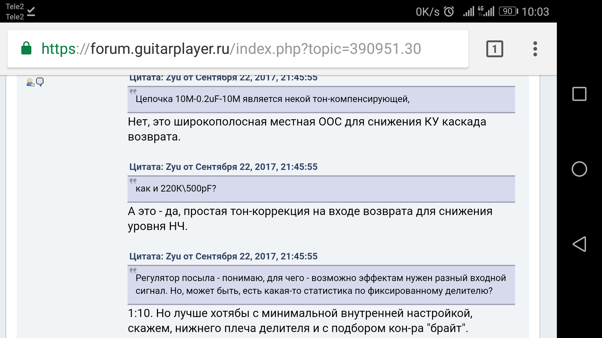

Этот вариант тоже будет работать и нравится мне гораздо больше тех вариантов, что были раньше (на лампах). Но! Опять потенциометр Send Level на выходе!!!! Зачем? Почему не на входе? Почему бы его не сделать единственным сопротивлением в катодной цепи (как альтернатива установке на входе)? Установка потенциометра на 250к делает выходное сопротивление сопоставимым с половиной его сопротивления в худшем случае!Евгений Михеев писал(а):Рабочий ламповый вариант на 12ax7 с комментариями
На выходе, цепочка 10М-0,22u-10M, которая применяется как ООС. А что - в катоде нельзя резистор не шунтировать? Будет та же ООС но без добавленной ёмкости Миллера.
Вы можете спросить эти вопросы на форуме?

Я спрошу, там человек раз в пару дней появляется, но ответит точно.

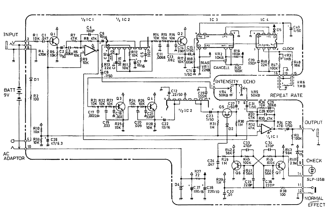

Я бы вообще убрал этот 22к из анода. Возможно, он там поставлен как некий ограничитель тока, не знаю. Вместо нижнего 22к поставил бы источник тока (хоть бы на том же LND150). Лампу поменял бы на какую-нибудь с меньшим анодным сопротивлением. C101, R103, R104 - в топку. R109 - увеличить, R106 - уменьшить. R145 - убить, Master Volume включить обычным способом.
На входе - эмиттерный повторитель. Где они здесь миллеровскую ёмкость нашли?Евгений Михеев писал(а):Вот схема дилэя, например:
