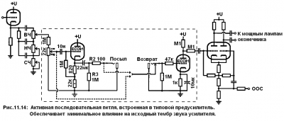

Продолжу выкладывать не свои мысли:
Буфер приёма сигнала после петли и последовательный «разрыв».
В некоторых случаях требуется только линейный выход из предусилителя, но если проектируется полный цикл петли эффектов, то необходимо разработать и каскад, принимающий сигнал обратно в усилитель. При разработке последовательной петли надо исключить разрывание сигнала.
Универсальным решением этой проблемы является использование гнёзд посыла и возврата (рис.11.11). Если петля не используется (или кабель вставлен только в гнездо посыла), то цепь от предусилителя до оконечника не разрывается, т. к. выход из гнезда посыла соединяется с гнездом возврата. Если же кабель подключен к гнезду возврата, то цепь разрывается для подключения внешних эффектов. Это также позволяет подключать инструменты или устройства непосредственно к усилителю мощности, минуя предусилитель. Это очень полезно, когда в усилителе используется только оконечник.
В полупроводниковых усилителях специальный буфер для приёма сигнала зачастую не нужен, т. к. сигнал, необходимый для усилителя, имеет ту же величину, что и с педалей эффектов, что совсем не соответствует условиям лампового усилителя. Амплитуда возвратного сигнала с педалей эффектов, как правило, ниже, чем у исходного, идущего от предусилителя, поэтому нужно усилить (т. е. восстановить) возвратный сигнал. Без этого будет сложно добиться полной отдачи от УМЗЧ при подключении внешних эффектов, и это одна из причин плохой репутации ранних разработок петель эффектов.
Чтобы увидеть способ устранения проблемы пассивного разрыва, рассмотрим рис.11.14, на котором показан предусилитель с уже полностью активным разрывом. В КП используется лампа ЕСС81 (12АТ7), включённая в петлю эффектов, 2-й триод в том же баллоне используется как буфер приёма с Кu = 50. Величина Uа не особо критична. Применение ЕСС81 обусловлено её низким rа и высоким gm (это очень хорошо для КП), а также её высоким Кu в стандартном включении (для поднятия возвратного сигнала).
Чтобы сохранить исходный тембр звука неизменным, последовательно регулятору громкости поставлен дополнительный резистор. Получившийся делитель ослабляет сигнал в 50 раз, т. е. обратно усилению буфера возврата. Поэтому, когда петля не подключена, то сигнал, проходящий через неё, будет такого же размаха, что и при подключении внешних эффектов. Таким образом, ни буфер посыла, ни буфер возврата не перегружаются и дают только чистое усиление, следовательно, их влияние на оригинальный тембр усилителя минимально (это также позволяет использовать здесь лампу ЕСС81, не опасаясь перегрузки).
Сеточный блокиратор (М1) добавлен в цепь фазоинвертора для имитации сопротивления темброблока, как если бы петли не было. Это позволяет свести потери во входном сопротивлении фазоинвертора к минимуму (как правило, несколько МΩ).
Пунктиром показаны 2 пути сигнала. Верхний (после КП) – это традиционный обход. В этом случае КП работает как буфер посыла. Сигнал после него не совсем исходный, а прошедший какую-то обработку в КП. Если же снять сигнал перед КП (нижняя линия), то влияние петли на тембр будет минимально.
При разработке предусилителя с нуля можно петлю эффектов сделать частью основного тона усилителя.
Пример показан на рис. 11.15. Здесь КП гальванически связан с предыдущим каскадом, из-за чего число пассивных компонентов в межкаскадных цепях минимально. Уровень сигнала посыла ослабляется так же, как и на рис.11.6b (Посыл-4), и вновь усиливается каскадом восстановления возвратного сигнала. Этот принцип используется в усилителе Soldano Slo100. Здесь снова 2 варианта съёма исходного сигнала, показанные пунктиром. Нижний пунктир – сигнал берётся с движка регулятора и при неподключённой петле получается 2 регулятора усиления. В этом случае можно использовать вариант, показанный верхним пунктиром, а с движка потенциометра подавать сигнал только на линейный выход.
Каскад восстановления в последовательных петлях – это простой усилительный каскад, в котором, как правило, используют лампы ЕСС81 или ЕСС83 из-за их довольно высокого Кu. Ещё одна полезная лампа – ЕСС832/12DW7 от JJ Electronic, в ней один триод с низким Кu (≈Кu ЕСС82) и один – с высоким (≈Кu ЕСС83). Триод с низким Кu будет использован в узле посыла, а с высоким Кu – в узле возврата. Т. к. ЕСС832 по цоколёвке совпадает с ЕСС83 и подобными лампами, то она может быть заменёна на ЕСС81/2/3 в блоке петли эффектов, и петля будет работать, хоть и не так оптимально.
Ещё вариант: поставить пентод-триод ECF80 (из триода сделать КП, а из пентода – усилитель возврата).

Чёрт те что! Имеем хорошенький такой сигнальчик, вольт эдак 50 в размахе (нафига мы его такой получали - второй вопрос), гробим его в 50 раз, до 1В, передаём по длиннющему проводу, подверженному помехам, извращаемся над ним по полной, возвращаем по не менее длинному проводу обратно (хорошо если такого же уровня, т.е., педаль - не пассивная), усиливаем его вместе с шумами и наводками в 50 раз и тут же... интересно, что там про М1 написано? Их два на схеме! И как последовательный резистор в несколько мегаом может "свести потери во входном сопротивлении фазоинвертора к минимуму"?
На ECC81 получить усиление в 50 - это нужно... Не знаю, что нужно, слона, наверное, съесть! И о чистом усилении можно здесь просто забыть. У этой лампы mu=60.
Но одно я заметил: от конденсаторов всё-таки стараются избавиться! Есть и второе дело: "возвратный усилитель" из петли одновременно является усилителем фазоинвертора. В тех схемах, что я до сих пор видел - это не так.

Сообщение Евгений Михеев » 11 окт 2017, 20:29
poty писал(а):Чёрт те что!
Теперь понимаете, почему я решил подойти к этому всему осознанно :-)
poty писал(а):т.е., педаль - не пассивная
Уа-ха-ха, через раз :)
На все мракобесия я внимание обратил, но не мог оставить Вас без заряда бодрости, посему в чистом виде презентовал :-)
poty писал(а):Но одно я заметил: от конденсаторов всё-таки стараются избавиться!
Это да. Мне кажется, что в серийке такое количество конденсаторов - защита от дурака. Не понятно, что очередной "гений" попытается воткнуть в петлю. Проще перестраховаться. А когда для себя - можно и убавить конденсаторный пыл.
poty писал(а):Есть и второе дело: "возвратный усилитель" из петли одновременно является усилителем фазоинвертора. В тех схемах, что я до сих пор видел - это не так.
Это да, получается, еще один каскад перед ФИ.
Евгений Михеев писал(а):При разработке предусилителя с нуля можно петлю эффектов сделать частью основного тона усилителя.
Вот ровно эту же фразу мне AZG писал, что изначально не делает полный обход петли, а только на разъёмах, чтобы петля всегда оставалась в цепи сигнала, иначе звук сильно будет меняться.
