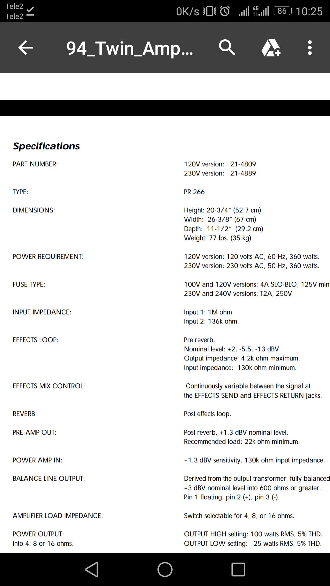

Выкопировки из фендер
Вообщем,как я понял, педали работают -10 до 0дБ. Потому многие и ставят потенциометр точной настройки посыла. Выставить максимум, но до клипования
Видимо, все массово используют КП в посыле, так как усиление в районе единицы.

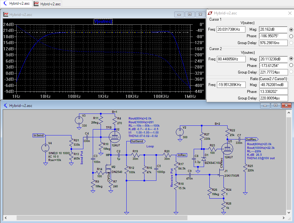

Сообщения: 5074
Благодарил (а): 198 раз
Поблагодарили: 672 раза
#274
Сообщение poty » 19 окт 2017, 15:59
Вот что примерно я хочу (полностью ламповый вариант 1 - SRPP-LOOP-Cascode):
Полностью ламповый вариант 1
При этом параметры примерно такие:
Гармонический анализ V(outrec)
DC component:-0.0548446
Harmonic Frequency Fourier Normalized Phase Normalized
Number [Hz] Component Component [degree] Phase [deg]
1 1.000e+03 1.049e+01 1.000e+00 -0.96° 0.00°
2 2.000e+03 1.231e-02 1.174e-03 93.68° 94.65°
3 3.000e+03 7.263e-04 6.923e-05 -3.55° -2.59°
4 4.000e+03 1.320e-04 1.258e-05 -166.72° -165.75°
5 5.000e+03 1.019e-04 9.715e-06 -179.93° -178.97°
6 6.000e+03 8.404e-05 8.010e-06 -179.92° -178.95°
7 7.000e+03 7.203e-05 6.866e-06 -179.91° -178.94°
8 8.000e+03 6.303e-05 6.008e-06 -179.92° -178.96°
9 9.000e+03 5.603e-05 5.341e-06 -179.93° -178.96°
Total Harmonic Distortion: 0.117588%(0.117599%)
Входное напряжение: 9.9В
Выходное напряжение: 10.4В
Коэффициент усиления: 0.45дБ
Полностью ламповая версия 2 - White Cathode Follower-LOOP-Cascode
Полностью ламповый вариант 2
DC component:0.0181285
1 1.000e+03 1.007e+01 1.000e+00 -179.75° 0.00°
2 2.000e+03 2.487e-02 2.471e-03 89.97° 269.73°
3 3.000e+03 5.497e-04 5.461e-05 -179.16° 0.59°
4 4.000e+03 1.277e-04 1.268e-05 -10.17° 169.59°
5 5.000e+03 1.010e-04 1.004e-05 -0.00° 179.75°
6 6.000e+03 8.350e-05 8.295e-06 0.03° 179.79°
7 7.000e+03 7.153e-05 7.106e-06 -0.02° 179.73°
8 8.000e+03 6.256e-05 6.215e-06 -0.02° 179.73°
9 9.000e+03 5.558e-05 5.521e-06 0.02° 179.77°
Total Harmonic Distortion: 0.247120%(0.247081%)
Выходное напряжение: 10.1В
Коэффициент усиления: 0.17дБ
Гибридный вариант 1 - SRPP-LOOP-Cascode
Гибридная версия 1
DC component:-0.0344733
1 1.000e+03 1.015e+01 1.000e+00 -2.52° 0.00°
2 2.000e+03 9.146e-03 9.012e-04 -98.54° -96.02°
3 3.000e+03 1.043e-04 1.028e-05 178.44° 180.96°
4 4.000e+03 1.616e-04 1.593e-05 -177.77° -175.25°
5 5.000e+03 1.280e-04 1.262e-05 -179.86° -177.33°
6 6.000e+03 1.067e-04 1.052e-05 -179.90° -177.38°
7 7.000e+03 9.147e-05 9.014e-06 -179.90° -177.38°
8 8.000e+03 7.998e-05 7.881e-06 -179.96° -177.43°
9 9.000e+03 7.104e-05 7.000e-06 -179.95° -177.42°
Total Harmonic Distortion: 0.090170%(0.090073%)
Входное напряжение: 9,9В
Выходное напряжение: 10,1В
Коэффициент усиления: 0,19дБ
Гибридный вариант 2 - White Cathode Follower-LOOP-Cascode
Гибридная версия 2
DC component:0.034033
1 1.000e+03 1.017e+01 1.000e+00 -179.83° 0.00°
2 2.000e+03 4.498e-03 4.424e-04 86.19° 266.02°
3 3.000e+03 7.593e-05 7.469e-06 -9.44° 170.39°
4 4.000e+03 1.391e-04 1.368e-05 -2.17° 177.66°
5 5.000e+03 1.111e-04 1.093e-05 0.08° 179.91°
6 6.000e+03 9.270e-05 9.119e-06 0.07° 179.90°
7 7.000e+03 7.946e-05 7.816e-06 0.04° 179.87°
8 8.000e+03 6.946e-05 6.832e-06 0.05° 179.88°
9 9.000e+03 6.168e-05 6.068e-06 0.02° 179.85°
Total Harmonic Distortion: 0.044308%(0.044097%)
Выходное напряжение: 10,2В
Коэффициент усиления: 0,29дБ
Мне нравится вариант 1 (чисто по моим ощущениям), несмотря на довольно спорные параметры. А самый крутой, конечно, последний вариант.
Можно, конечно, и чисто "каменные" варианты рассматривать.
