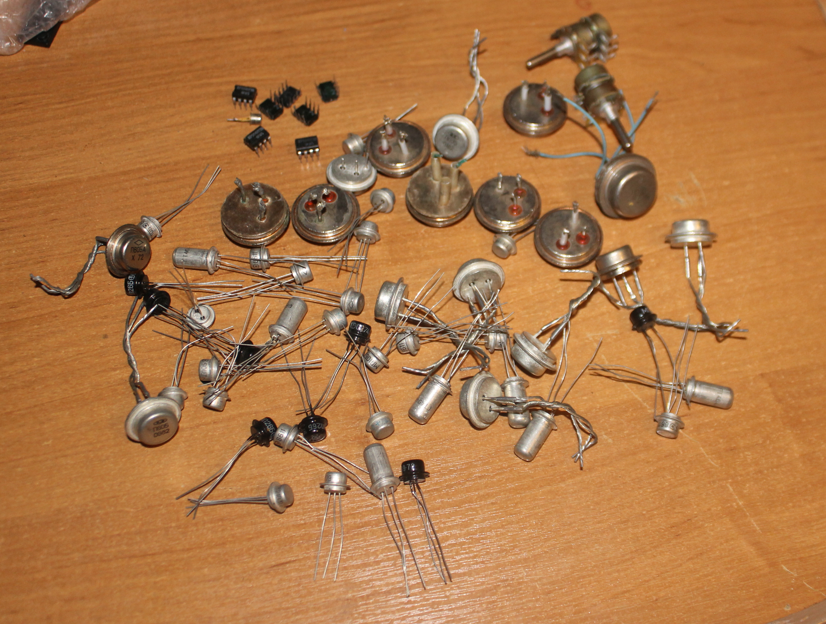

Вот наконец собрал все кроме МП38.

Еще осталось подобрать по парам транзисторы.
Этих не хватает.
ГТ404Г
МП38А
МП21Е
ГТ806Д или 1Т813В
Д305
К504НТ3А
Если нужно оплатить,вопрос не стоит. :smile:
