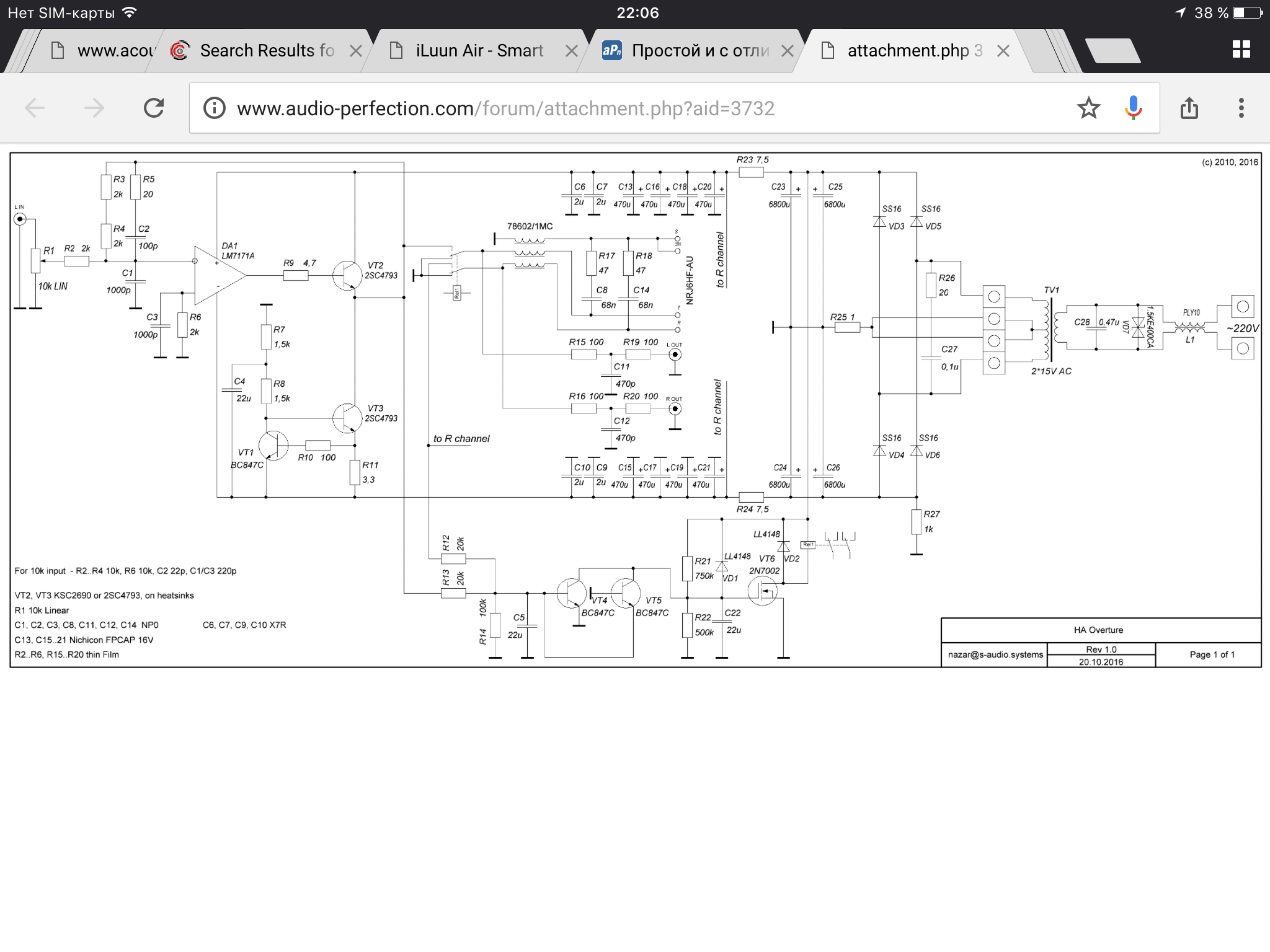

Схема: http://www.audio-perfection.com/forum/a ... p?aid=3732

Хорошо сделано! Поздравляю! Посмотрел схему, наконец! Что-то на плате не увидел SMD. На обратной стороне все?
Схема мне очень напоминает конструкцию моих источников тока. :-) В принципе, здесь уже фигурировали и другие схемы такого же плана. Но, понятно, что именно в таком исполнении, эта идея не применялась.
Фона нет потому, что работа происходит в линейных уровнях и нет большого усиления. Помогает в этом однокаскадная схема "усиленного операционного усилителя". Ну, и понятно, что фильтрация но питанию для таких токов - просто беспрецедентная. Это, так сказать, последствия развязки сигнала от БП с помощью источника тока (вздох) - то, с чем мы боролись в балансном усилителе Евгения.
