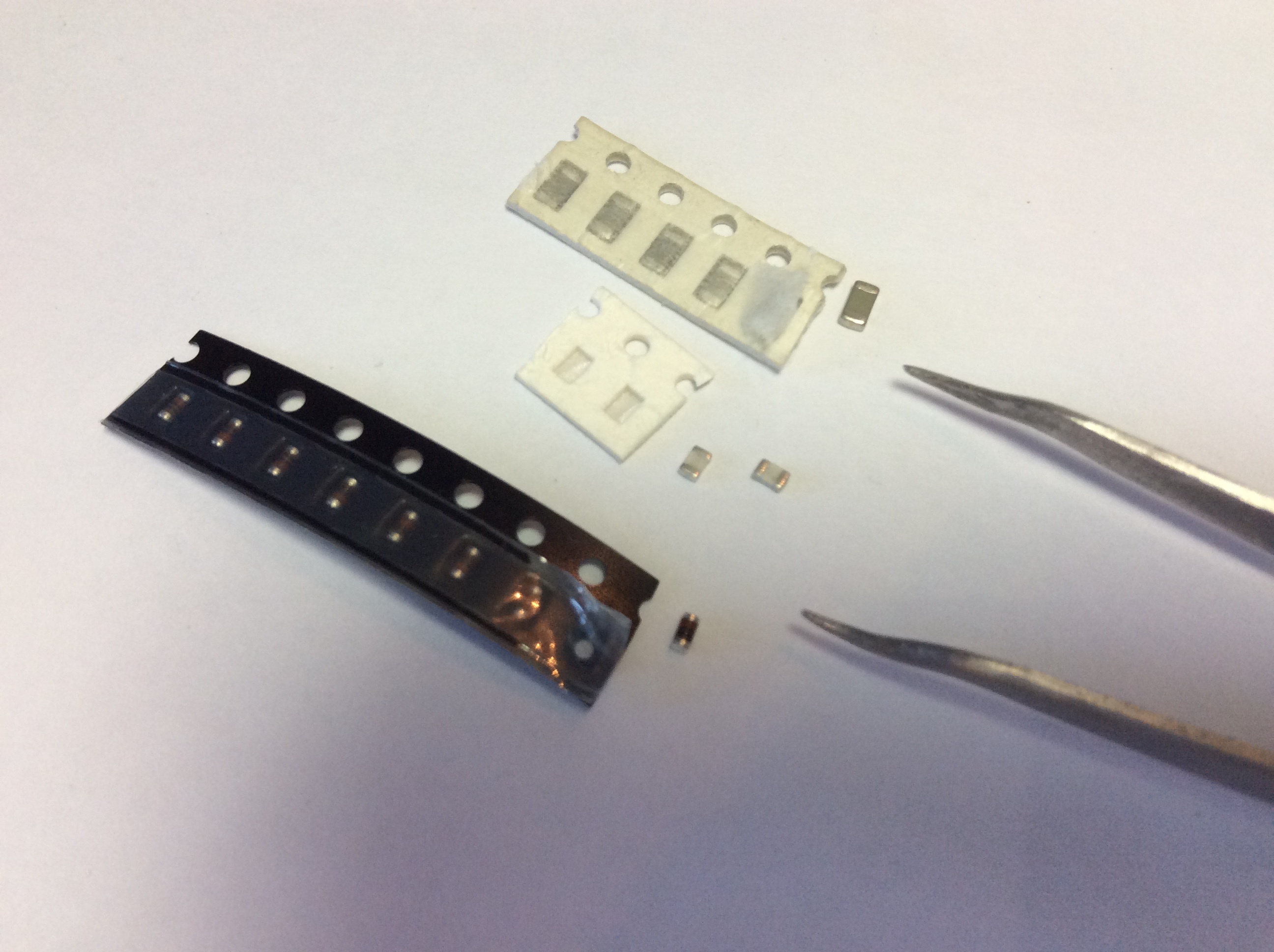

Из минусов, только для меня конечно, SMD элементы, так как ранее никогда их не паял и стороной обходил.
Руки- грабарки, ими дрова рубить удобнее, чем микро блох подковывать, зрение посадил. Засада короче. Товарищ помог, дал правильные щипцы, заточенные, припой. Первый SMD элемент ставил, потел и ругался. К окончанию пайки такое удовольствие стал получать от процесса, что огорчился даже, что плата укомплектована. Лирика, пардон.

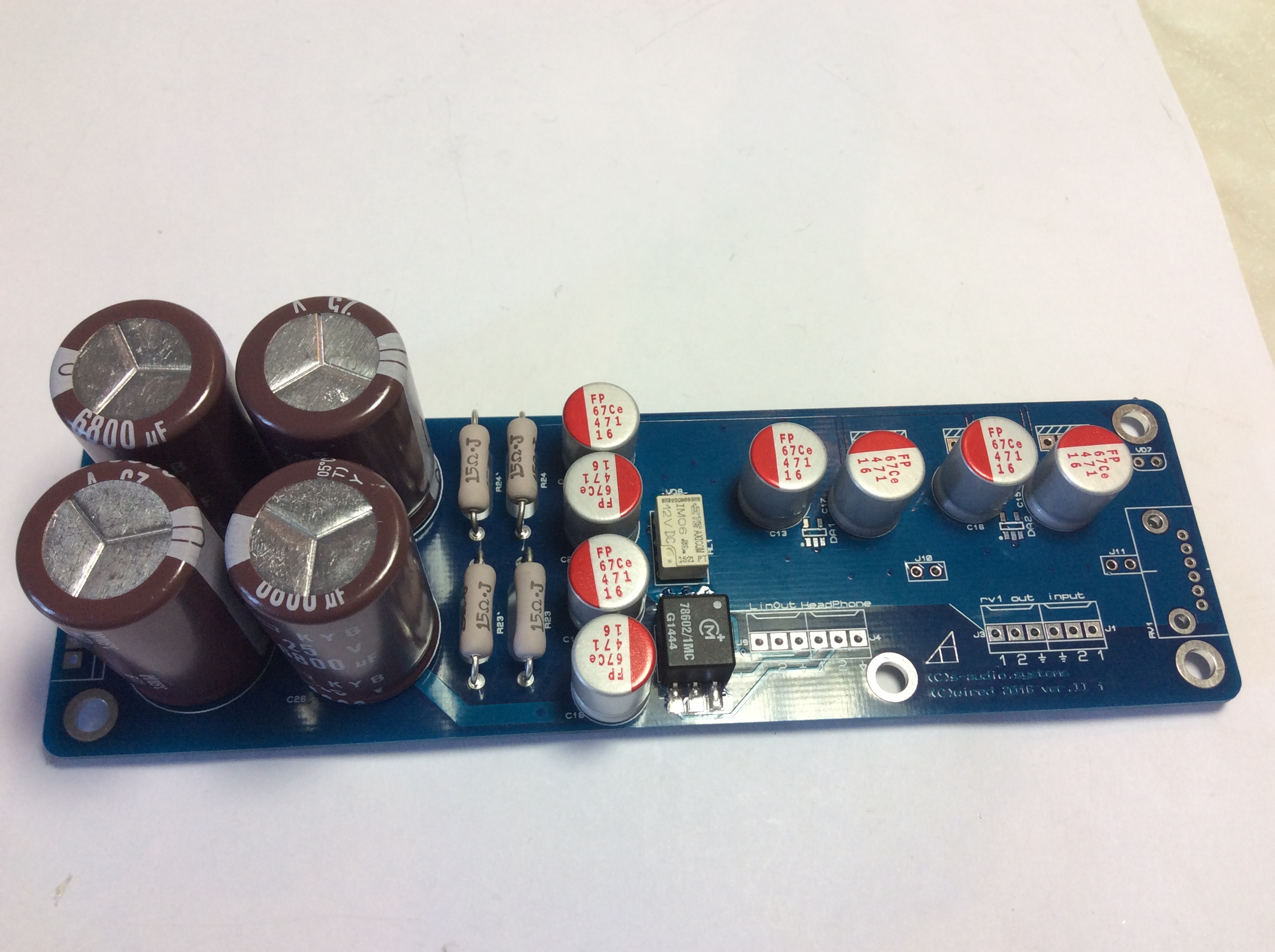

Из минусов, на плате нет шелкографии установки диодов. Фото монтажное, схему от Wired получил, тестером позванивал по схеме. Все встало на свои места.
Запускал через ЛАТР, что бы полимеры не перегрузить, они на 16 V. И правильно. На выходе транса по 18 V переменки на холостом ходу, без платы было. 30 мВ ток хх. Поэтому перестраховался. Начал со 180 V сетевого и плавно, контролируя напруги до и после резисторов 15 Ом, поднял до 200 сетевого. Переменка стала 13V, а постоянка 15/12V, до и после резисторов. Надо 5- ватники в первичку втыкать, что бы ЛАТР отключить.
Реле не сработало, вернее защита сработала, так как на выходе одного из каналов 10 V образовалось. Собрал в кучу и убрал в стойку. Долго не трогал. Мурашка пришла, разобрал ящик, отвинтил выходники от радиатора, привинтил латунную пластину, для теплоотвода выходных транзисторов, перевернул, включил. Все нормально, но? Куда их 10 V девать то? На входы микрухи через обратную связь 4-6 V прибежало. Звоню, все в ажуре? А 10 В присутствует. Нашёл. Припаянный вход микросхемы звонился от припоя, а когда щуп на металл ноги сверху поставил, нет контакта. Эт я тут большими буквами умничаю, а там все как волос, плюс минус, блин. Пропаял, по нулям на выходе. Но если по точнее 2,4 и 3,9 мВ соответственно по канально.
Ух. Воткнул уши. Тишина? Выкрутил громкость до конца? Тишина. Чего не так то? Тюкнул пинцетом по сигнальной жиле тюльпане. Слышно. О как. Фоном даже близко не пахнёт, как будто ЦАП! Феноменально.

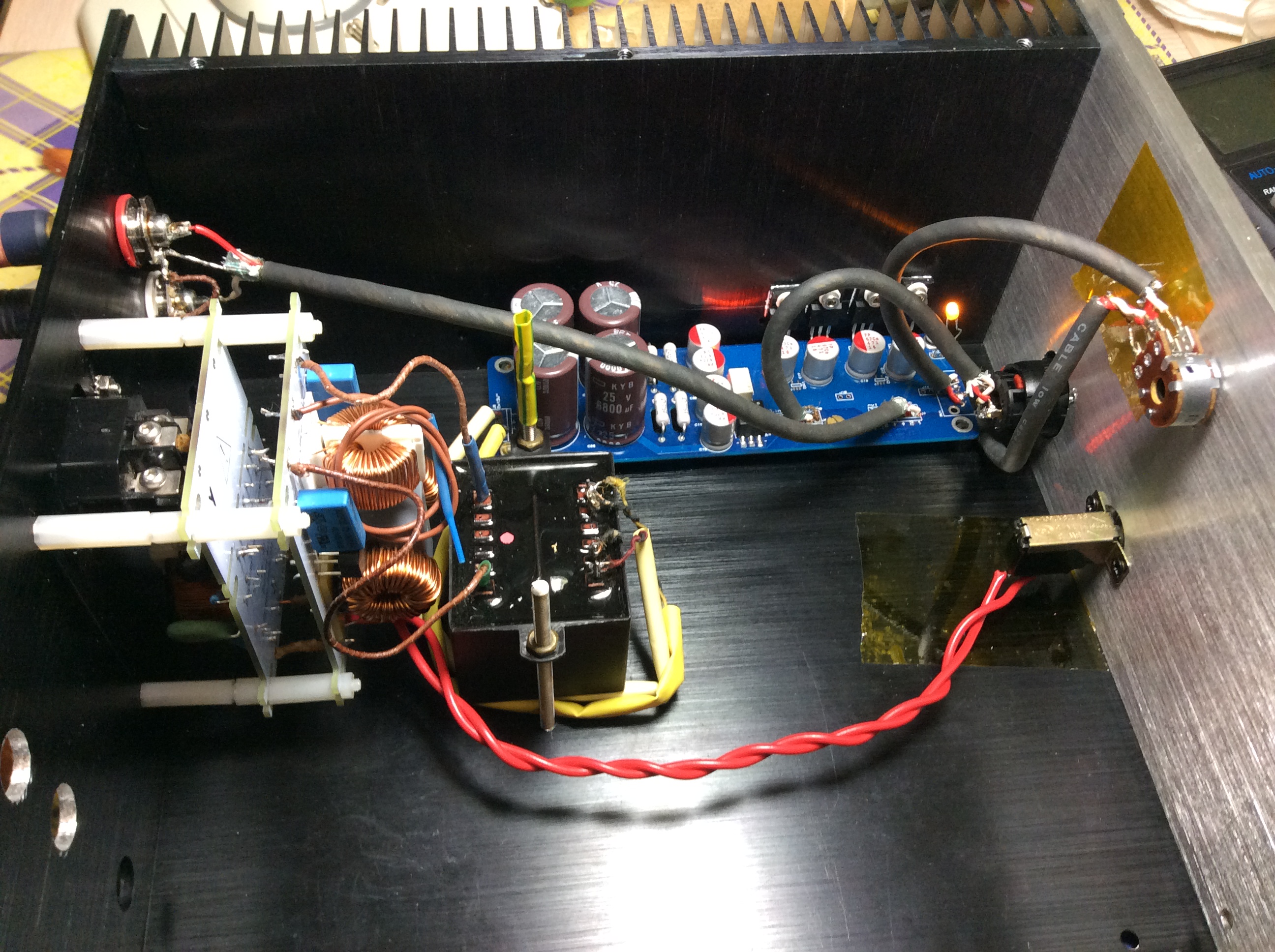

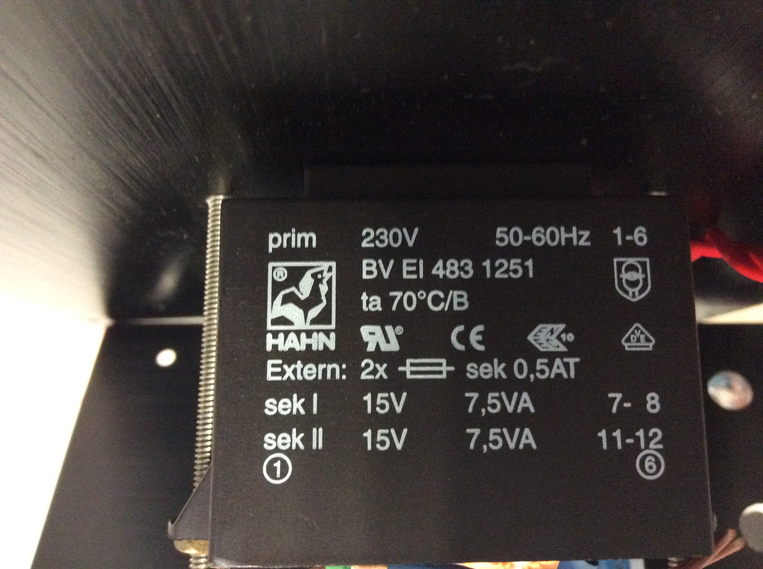

По температуре: транс 47, радиатор под выходными транзисторами 33 градуса. После сборки в полный ящик со всеми стенками, корпус еле- еле тёплый. То есть рассказы про адскую печку, не мой случай. Ну поставлю сахарок сопротивление в первичку, чуток под верхней перфорированной крышкой тепла добавится. Не криминал, совсем.
На входе, перед трансом поставил двухплатный сетевой фильтр.
В результате в плечи первички между фильтром и трансформатором поставил по 75 Ом 2-х ватные резисторы МОН-2.
Ящик брал на Али, в комплекте резиновые ножки, ручка громкости, выключатель сетевой, сетевой разъём. Последние две позиции надо сразу в мусорку. Сетевой был свой приличный, заменил, а вот выключатель в толстую лицевую панель ( 10 мм), тот, что планировал, Japan, не достаёт резьбой. Поставил временно China из пришедшего комплекта. Сопротивление контактов в 2 раза выше, моих архивных из гаража, от 1983 года. Плюсом, с ящиком масса метизов, про запас и на разные варианты развития, даже два варианта М4 на лицевую панель: крестовые и с внутренним шестигранником. На любителя дизайна. Светодиод на плате мается. Надо на переднюю панель над кнопкой вкл перенести. Надписи для приличия сделать. Будет не хуже, а звуком то и получше, многих заводских.
Регулятор громкости поставил 2 кОм, хотя хороших, такого номинала я в инете не нашёл. Есть 10 кОм Alps линейный, но это надо обратные связи перелопачивать. Но поймал себя на движении регулятором громкости на градус туда, сюда. Подбирая истинный комфорт звука. Мож 6 градаций Никитинского лестничного регулятора громкости для меня будет мало, если замахнуться? Не знаю. Слушаю что первые, что вторые наушники около 20 градусов от нуля. То есть 7 часов полная тишина, 9 часов уже все замечательно. Выше передоз. То есть запаса по мощности в усилителе через край.

Просверлил лицевую панель под выходной разъём и светодиод. Внутри, на плате, рядом с реле стоит SMD светодиод, который сигнализирует о включении или нет сигнала на выход.
Почему предварительный? Есть выход с платы, его пока не задействовал, в раздумье, куда грести.

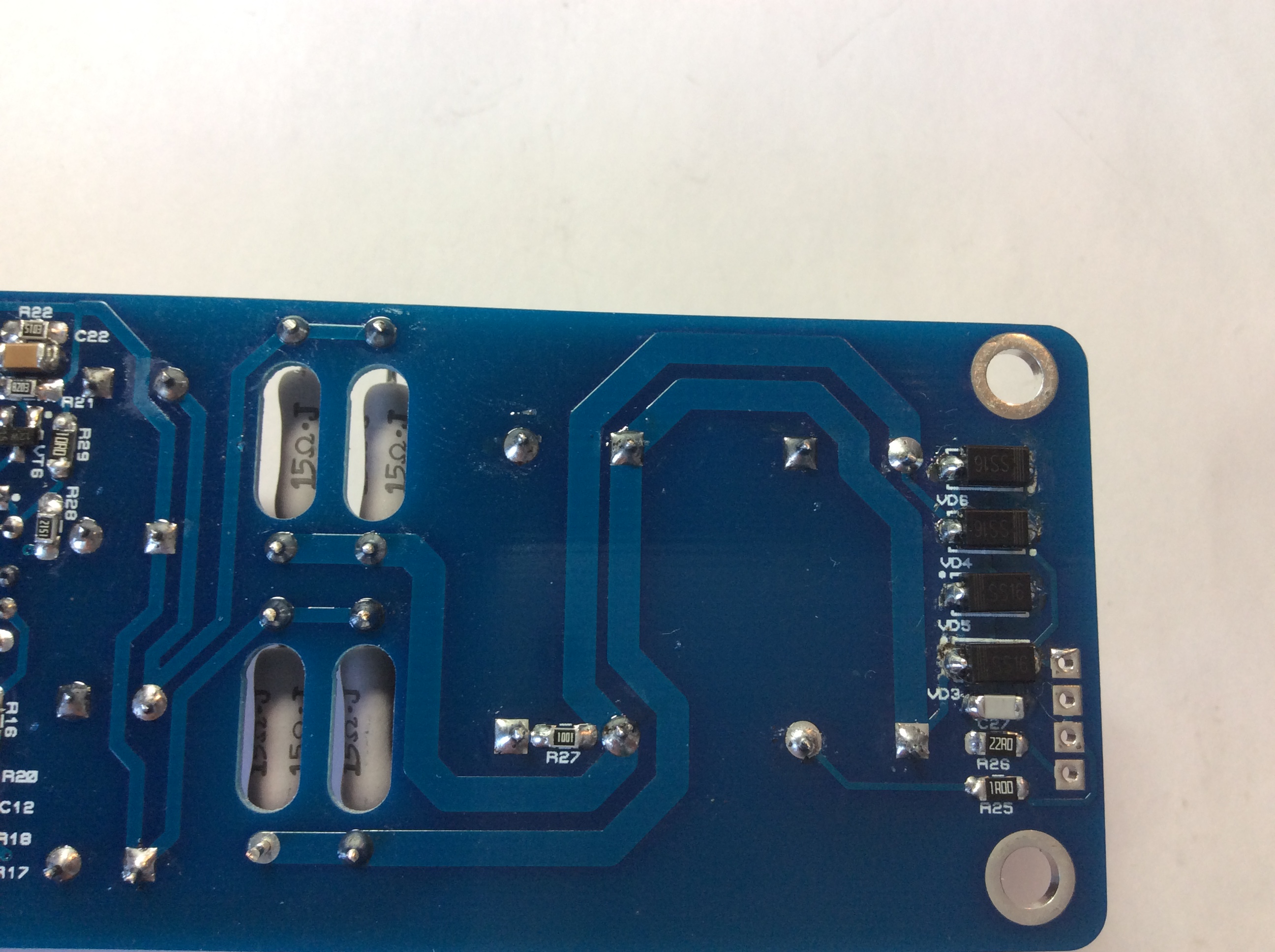

Хорошо сделано! Поздравляю! Посмотрел схему, наконец! Что-то на плате не увидел SMD. На обратной стороне все?
Да, вся мелко SMD схема снизу, не хотел свои художества выкладывать, но со скидкой на зрение и первая попытка....

seurf писал(а):вся мелко SMD схема снизу, не хотел свои художества выкладывать, но со скидкой на зрение и первая попытка....
Да зря Вы так наговариваете на себя! Это здорово, что не боитесь делать новое! Многие просто не взялись бы за это. Круто!

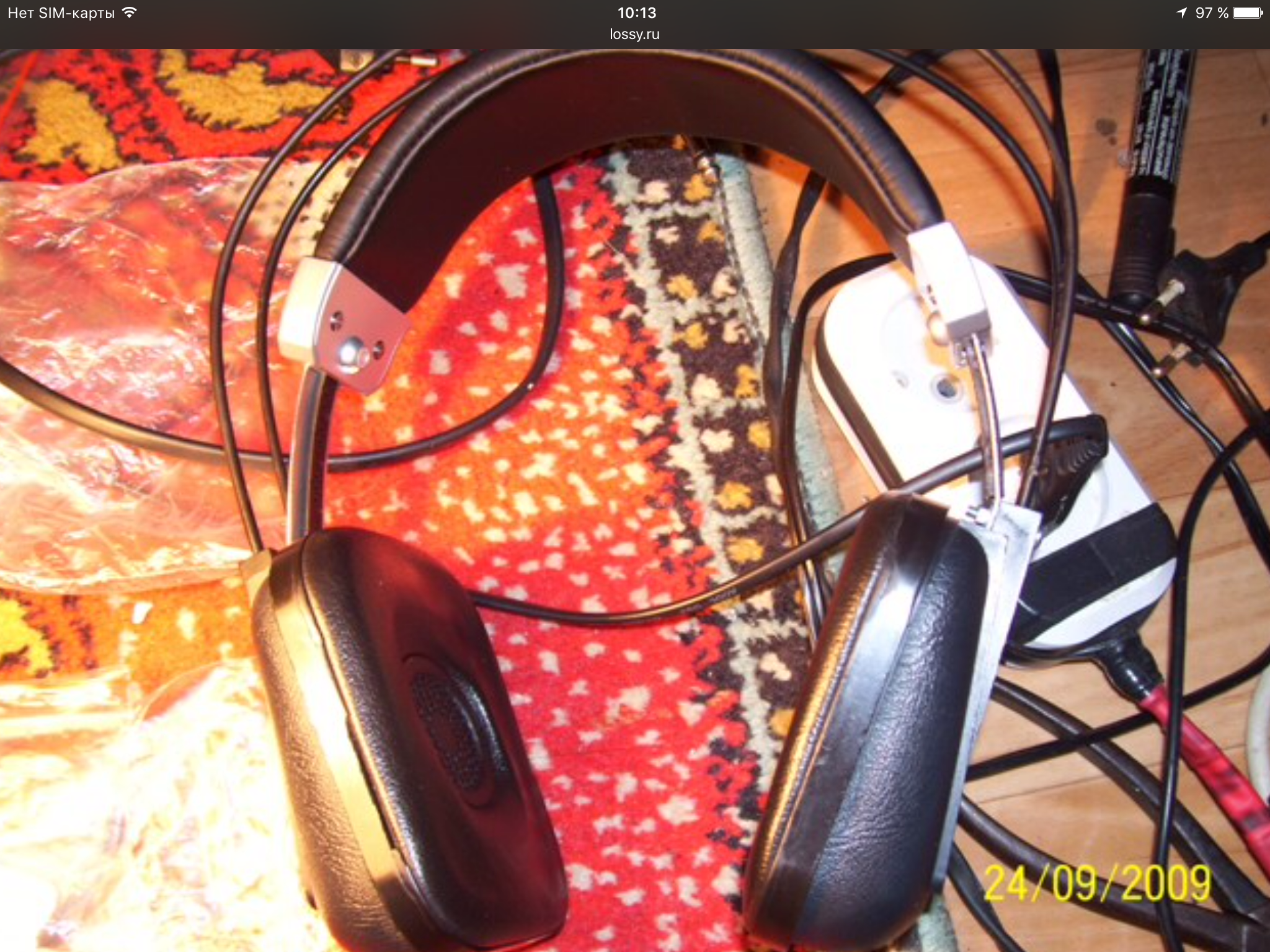

А два дня назад я получил уже свои наушники. Их отличительной чертой является принцип создания звуковой волны. Не купольный динамик, как в используемых мною последние пару месяцев, а изодинамические излучатели.
Когда то , во времена СССР у меня были изодинамические наушники ТДС-7: http://www.lossy.ru/forums/showthread.php?t=835
ТДС-7
Были и другие ТДС, Польские, но все прошли мимо, не запомнились особо, а вот эти засели в памяти.
Они были тяжёлые, плохо держались на голове, постоянно сползали. Но звук у них был другой. У меня не было, но были ещё ТДС-5 такого же принципа звукоизвлечения. В общем они меня тогда очень привлекали, не смотря на все их недостатки. Что то в их звуке было такое, на что купольные ( на маленьких динамиках) были не способны.
Итак, история, совершив длительный виток, вернулась на своё начало, но уже в современных реалиях, технических возможностях и нанотехнологиях!

Поскольку поменять заводской провод на самодельный дело одной минуты, взялся я слушать через наушники сначала Supermax tomorrow, потом что ещё. А закончил Pink Floyd. И выяснил для себя, что вся музыка слушается на раз, все песни отличные и снимать наушники не хочется. Особенно поразило прослушивание Pink-ов. Не все песни мне у них нравятся, хотя давним их поклонником являюсь со времён выхода их концерта The Dark saide of the moon. В общем весь концерт Wish You Were Here прослушал на одном дыхании без желании сделать где то по тише. А на акустике всегда так делал.
Сообщения: 1229
Благодарил (а): 258 раз
Сообщение seurf » 19 окт 2018, 23:10
Попытка вставить фото удалась. С нумерацией сообщений пока затык, но это дело времени наверное.
А вот при прослушивании джаза и классики никаких открытий не случилось. Пока. Их ещё греть и греть надо. Время покажет. Ну и никто не запрещает поставить заводские провода.
Заводской ( черный) и самопал ( белый)
