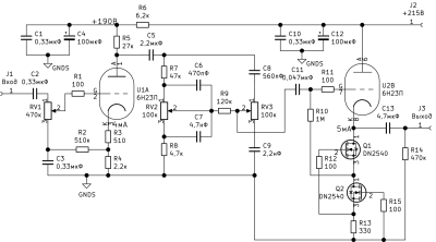

Итак, Я нарисовал две схемы: повторение оригинальной с пересчитанными сопротивлениями и с источником тока на DN2540. На лампах рисовать не стал. Перед тем, как выложить эти рассчитанные параметры сюда я попытался отмоделировать это в LTSpice. Выяснилось, что параметры темброблока резко изменяются при уменьшении сопротивления нагрузки. В варианте DN2540 это легко исправимо (каскодная схема, можно разбить потенциалы и обеспечить комфортные 5В для верхнего транзистора). В ламповом варианте 5В - это крайне мало, каскода нет, способ внешнего смещения не даёт такого большого входного импеданса. Короче, схему с лампами нарисую чуть позже.
Классический вариант
На источнике тока DMOS
Файлы имеют прозрачную подложку, поэтому плохо просматриваются в просмотрщике здесь, на сайте. Сохраните их к себе на компьютер - они будут просматриваться в правильном виде!

Владислав, хитрый ход от Макинтошей использовать не стали? судя по схеме.
Сообщения: 4959
Благодарил (а): 183 раза
Поблагодарили: 611 раз
#93
Сообщение poty » 20 ноя 2017, 09:49
Нет, не стал. Хитрый автор рассчитал темброблок на входной импеданс своего КП. Уменьшение до 1М поднимает НЧ на 4-5дБ и опускает ВЧ на 2-3 дБ. Можно пересчитать темброблок, но что тогда останется от исходной схемы? Проще уж тогда совсем по-другому сделать.

poty писал(а):Итак, Я нарисовал две схемы:
Спасибо ребят. Будет работа на несколько вечеров.
После сборки в железе,графики работы выложу здесь.
Евгений Михеев писал(а):хитрый ход от Макинтошей
Что за ход? можно краем глаза глянуть?
Сообщения: 4959
#96
Сообщение poty » 20 ноя 2017, 11:15
Здесь.Смотрите на R19-C6, R20-C7.

Наличие источника тока здесь чем обусловлено?
Сообщения: 4959
#98
Сообщение poty » 20 ноя 2017, 20:27
Да мы, вроде, мирные люди. :-)
Источник тока есть только во второй схеме и неопубликованной третьей (просто времени на всё не хватает, там и нужно-то переделать источник тока на гиратор).
В катодном повторителе, что здесь является выходным каскадом, самое ценное - низкое выходное сопротивление и возможность отдать в нагрузку большой ток. Низкое выходное сопротивление определяется лампой и только ей. Проблема в том, что для получения нужного тока при автосмещении приходится ставить относительно низкое по величине сопротивление в катоде. Резистор ведёт себя одинаково для постоянного и переменного тока, поэтому, полезный переменный ток, производимый лампой, вынужден делиться между катодным сопротивлением и нагрузкой. Нагрузка, понятное дело, получает гарантированно меньше общего тока лампы. Если заменить резистор источником тока, то для постоянного напряжения он будет гарантированно заставлять работать лампу при заданном токе. Для переменного напряжения он (в идеале) является разрывом цепи, таким образом, весь переменный ток может протекать исключительно в нагрузку. Т.о., потерь тока на катодном сопротивлении нет, лампа работает максимально линейно для той нагрузки, что есть.
Второе преимущество: не требуется подстройки под лампу. В принципе, можно применить любую лампу, выдерживающую ток 5-6мА, результаты будут одинаковыми.

poty писал(а):В катодном повторителе, что здесь является выходным каскадом
Теперь прозрел. Спасибо Владислав за четкое разъяснение.

Владислав а цепочка C3,R2 это что?
