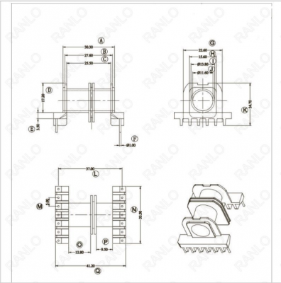

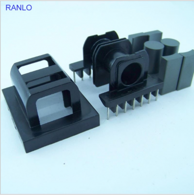

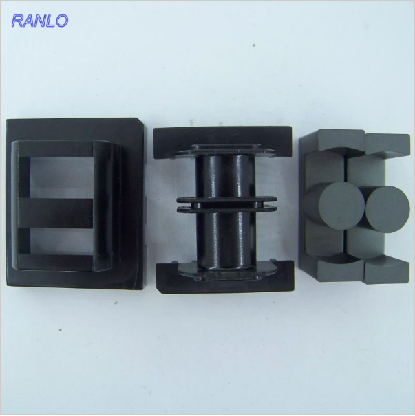

Намотка трансформатора из даташита
Трансформатор найден на Ali.
По расчету
Первичка – 36 витков – литц 60×0.1 мм.
Самопитание – 3+3 витка – одножильный 0.4 мм.
вых обмотка еще не готова.
Сердечник ER3542, секционирован на две секции.

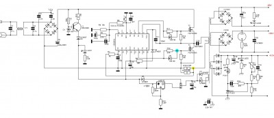

Начальная схема

Может я ошибаюсь Владислав, я попросил еще 2 товарищей которые сильны в импульсной технике проверить расчеты.
Покуда заказал микросхемы и обговариваю цену на трансформаторы.
По вторичке получилось
Вторичка – 6.3В – 1+1 виток – литц 85×0.1 мм
Вторичка – 250В – 40 витков – 0.4 мм одножильный провод.
Если не найду лицендрат данной толщины придется заказывать с намоткой у китайцев.
Вот написал китайцу,жду ответа хоть примерно по сумме определится.
Hello dear friend!!! I want to know whether it is possible to manufacture 5 transformers on the ER3542 core, it is divided into two sections with the following motor data.
The primary - 36 turns - Litz 60 × 0.1 mm.
Self-feeding - 3 + 3 turns - single-core 0.4 mm.
Secondary - 6.3V - 1 + 1 turn - a litz of 85 × 0.1 mm
Secondary - 250V - 40 turns - 0.4mm single-core wire.
The clearance in the core is 0.1 mm.

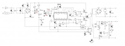

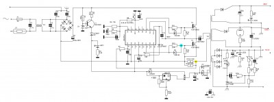

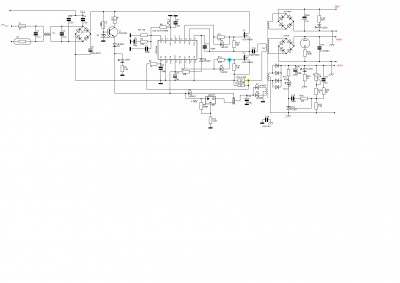

Итак окончательная схема.
Рассчетное значение индуктивности : Первичка 2,8 миллигенри.
Индуктивность рассеяния 211 микрогенри.
Сообщение poty » 19 ноя 2017, 12:41
Моё бурчание...
Что-то я не понял этих странных соединений между землями. Ну, ладно, допустим, С14 я могу объяснить, но что означают С3-С4? И почему со стороны выхода земля связана с накалом? Вариантов соединения накала с сигнальной землёй - масса, здесь можно реально "попасть", если система состоит из нескольких компонентов с неизолированной сигнальной землёй.
Для чего стоит трёхконтактный разъём в районе анода D3, входа VR1 и плюса C13?
Наверное, я отстал от жизни, но с каких это пор электролиты работают на частотах 100-300кГц? На схеме ни один из них даже не зашунтирован!!!
Аналогичная "частотная эпопея" - с TL431. Не читал даташит на контроллер внимательно, но видел, что там он тоже используется, правда, в версии KA431. Я очень много исследовал TL431, его использование на таких частотах без конденсатора чревато самовозбуждением. Ну, спорить с даташитом мне сложно, возможно, я здесь что-то упускаю. Возможно, демпферы здесь как раз для этого.

Сообщение Валерий » 19 ноя 2017, 17:28
poty писал(а):но что означают С3-С4?
А как правильно?
poty писал(а):Для чего стоит трёхконтактный разъём в районе анода D3, входа VR1 и плюса C13?
Проверка экспериментальная.
poty писал(а):На схеме ни один из них даже не зашунтирован!!!
На ПП шунтирую

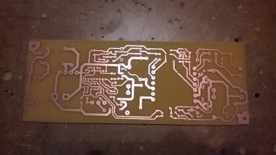

рождение ПП
Придерживаясь даташита.
poty писал(а):И почему со стороны выхода земля связана с накалом?
Исправлю..
Сообщение poty » 19 ноя 2017, 21:14
Валерий писал(а):А как правильно?

Сообщение Валерий » 21 ноя 2017, 20:51
Постараюсь пояснить Владислав.
poty писал(а):Ну, ладно, допустим, С14 я могу объяснить, но что означают С3-С4?
Без С14 будет неубиваемый фон 100гц на выходе. С3-С4 Y конденсаторы.
Накал посоветовали те кто делал ИБП на массу вешать всегда и везде, где применяются ИБП. В обычных "трансформаторных" схемах естественно это даже вредно.
poty писал(а):с каких это пор электролиты работают на частотах 100-300кГц? На схеме ни один из них даже не зашунтирован!
Там бывает 100кгц только при старте, потом 70-80.
poty писал(а):Аналогичная "частотная эпопея" - с TL431.
431я стоит после выпрямителя, так что там тоже неоткуда взяться вч. Но демпферы как раз и стоят "на всякий случай".
Для возможности переключения самопитания через стабилизатор и напрямую.

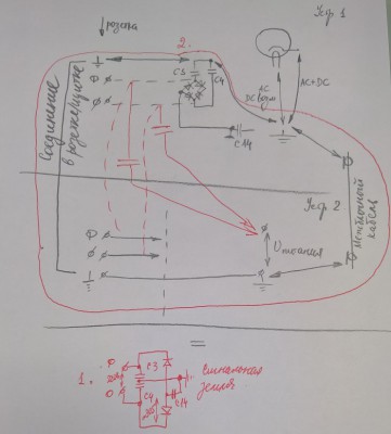

Сообщение poty » 21 ноя 2017, 21:57
Хорошо, я понял, что это - экспериментальная система, думаю, когда она будет тестироваться - детские болезни её уйдут. Чтобы не сбивать с толку - это в данной ветке мой последний пост.
Я хотел бы, чтобы термин "масса" был уточнён. У Вас на схеме как минимум 2 (а по факту - 4) "массы". "Грабельки" - это, по видимому, защитная земля из розетки (или "корпус"), судя по Y-конденсаторам, которые в другом случае работать не будут (см. ветку про сетевой фильтр Александра - seurf). У нас возникает гигантская земляная петля, если подключаемое устройство также использует защитную землю из розетки для своей сигнальной земли.
Более того скажу, если "грабельки" будут соединены с землёй розетки, то Вы можете потерять подключаемое устройство, потому что в наших сетях защитная земля соединена с нулём (что правильно) и параллельно двум диодам моста оказываются подключены пара конденсаторов: Y и С14. Через них легко будут проходить также ВЧ колебания.
Вы считаете, что единственная сигнальная земля - это один из полюсов накала? Я так не считаю, посмотрите на большинство конструкций, которые делаются на этом форуме. А реальная сигнальная земля (анодное напряжение, а также напряжение смещения) у Вас совсем никак не помечена.
Электролиты и при 70-80кГц работают плохо, у них резко увеличивается тангенс угла потерь, происходит падение ёмкости и разогрев. TL431 стоит после выпрямления - это да, но уровень пульсаций для более-менее серьёзных токов накала при таких фильтрах, прямо скажем, немаленький. Вся надежда, что сработают демпферы, а то можно получить отличный генератор. Если Вы считаете, что после диодов всё сглажено - почитайте ветку про демпфирование на этом же форуме.

Все уперлось в трансформатор.
Литцендрат данных диаметров вроде бы нашли а вот с каркасом и ферритом покуда поиск.

Сообщение poty » 22 ноя 2017, 12:01
Валерий, это Ваша разработка, я просто опасаюсь, что я заставляю Вас сворачивать с пути истинного или раскрывать какие-то вещи, которые Вы не хотите раскрывать. :-)
Земли

Сообщение Валерий » 23 ноя 2017, 17:14
Посмотревши ПП блоков как правильно 1 рисунок или 2 Владислав?
или так?
Последний раз редактировалось Валерий 24 ноя 2017, 12:59, всего редактировалось 1 раз.
Сообщение poty » 23 ноя 2017, 17:39
Я бы взял за основу рисунок 2, но предусмотрел бы перемычки для соединения соответствующих земель. Т.е., "грабельки" справа можно подключить с помощью перемычек к одной или нескольким землям справа (смещение, анодное, накальное).

Сообщение Валерий » 24 ноя 2017, 12:56
Я понял эти ошибки.
Спасибо Владислав.
