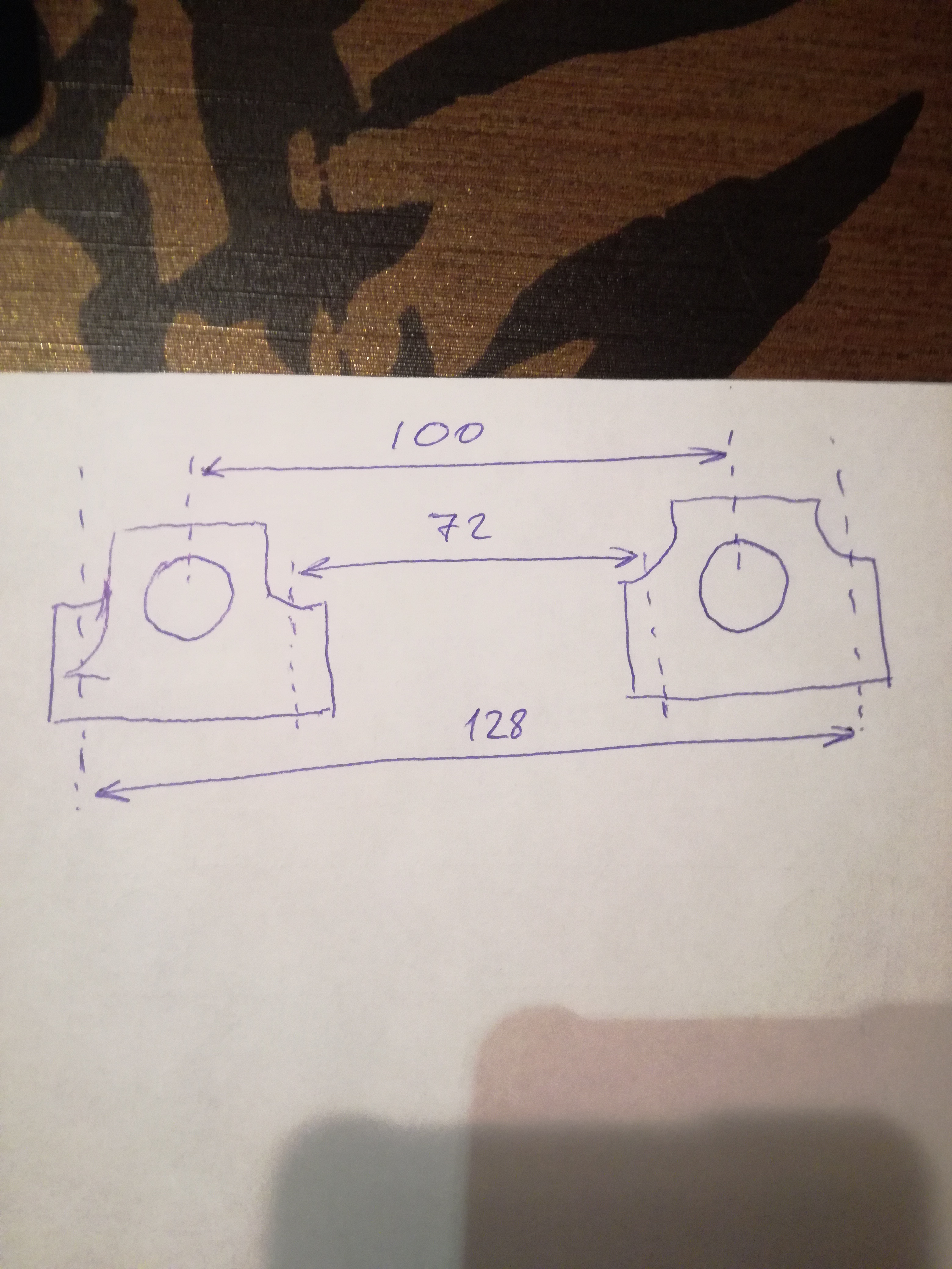

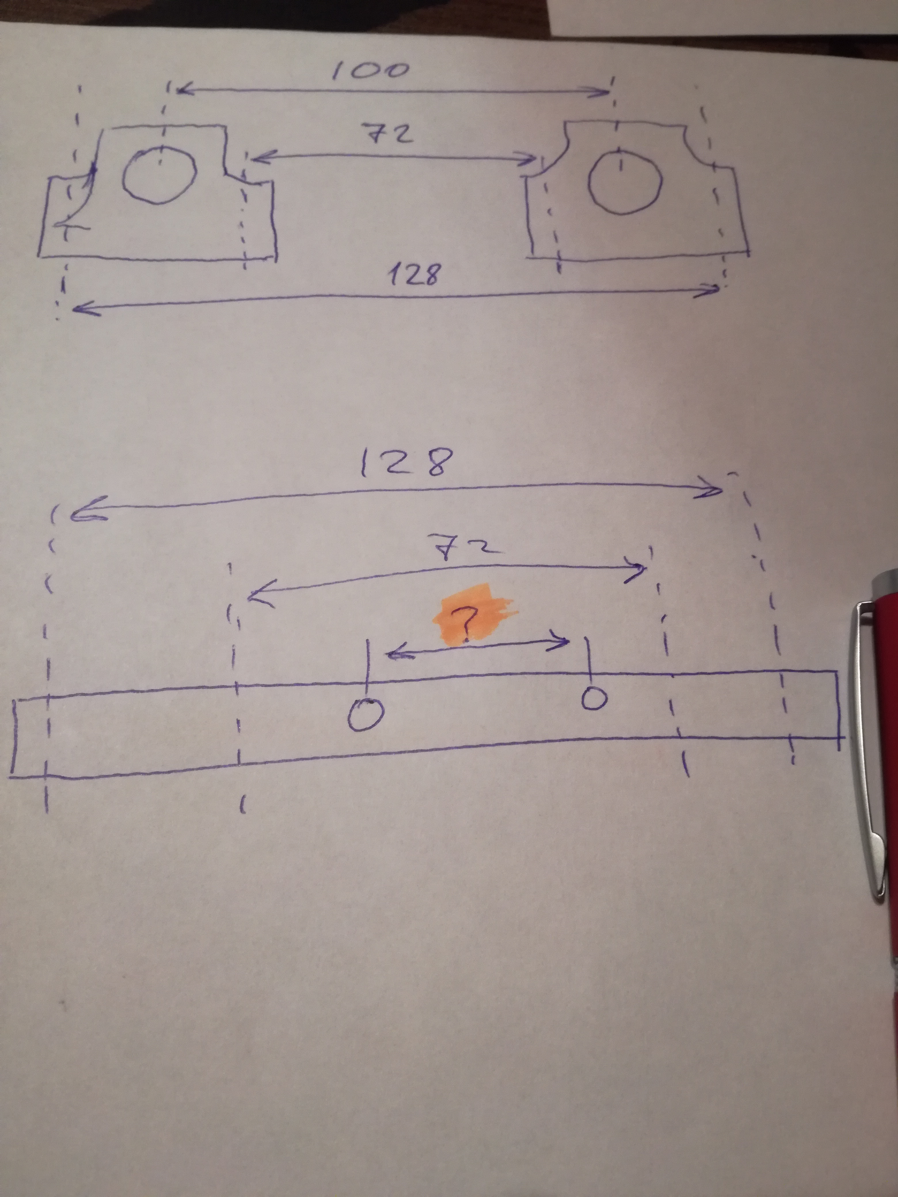

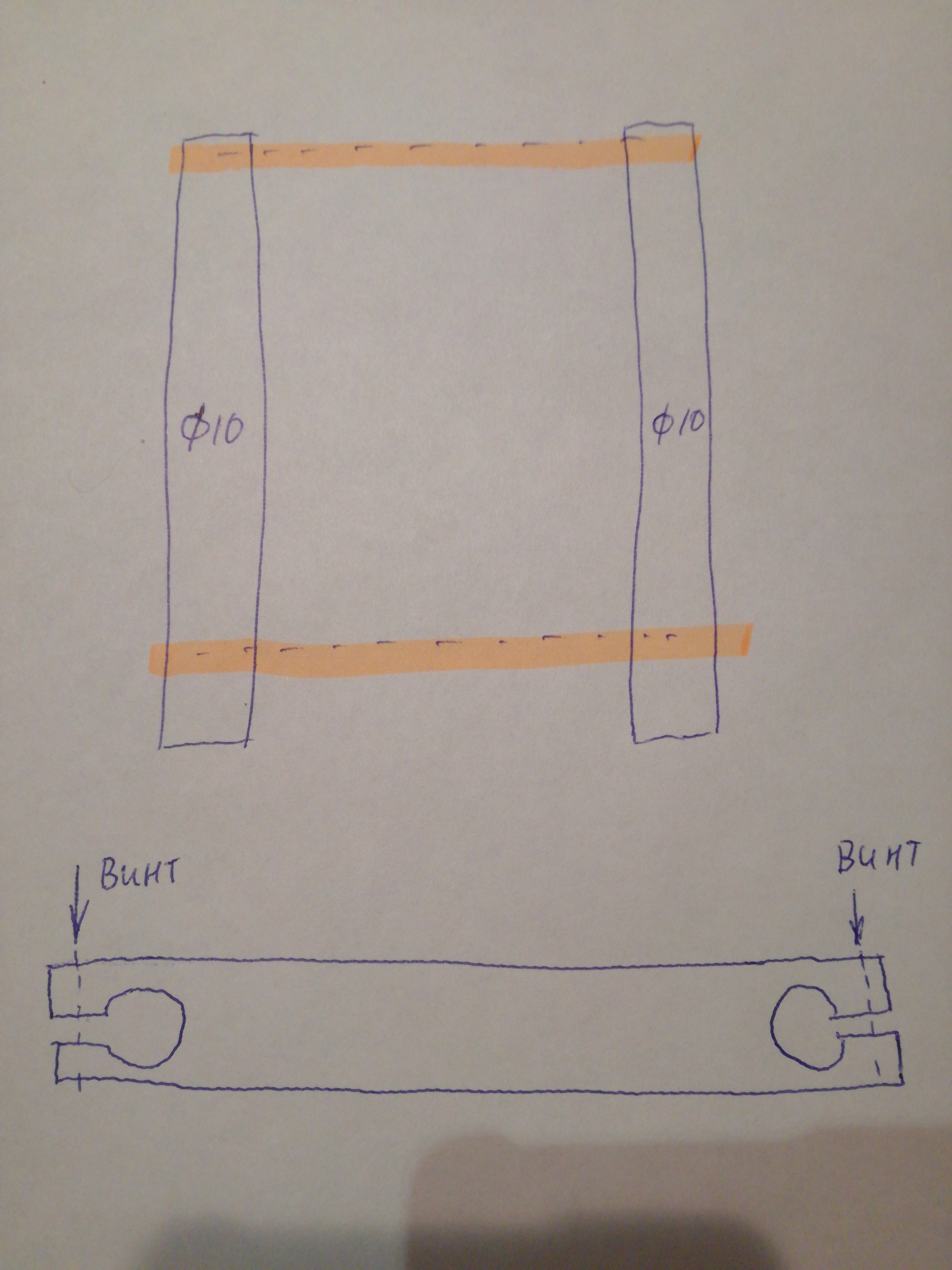

Вы правильно заметили, что итоговой конструкции не хватает жесткости, думаю, установив двигатель, это проявится.
Итак, что я хочу сделать две перекладины - сверху и снизу(1. 2). Чтобы быть уверенным в том, что у меня направляющие параллельны друг другу и для придания дополнительной жесткости конструкции. На каком расстоянии друг от друга будут направляющие - я уточню, пока 100 мм
Крепление к нижней поверхности - тут проблем нет, основой служит фанера, ровность я проверил куском стекла. Это оставляем, как есть.
Далее - по направляющим ездят два подшипника. Расстояние между отверстиями для крепления - 28мм. Значит по 14 мм в стороны относительно центральной оси подшипника.
Таким образом, если направляющие друг от друга на 100мм, то между двумя соседними отверстиями 72 мм, между дальними - 128. Следующая деталь(3) - сейчас выполнена у меня из алюминиевого профиля - некая перекладина 140 мм, к которой сверху я креплю пластину.
Эту деталь было бы круто тоже напечатать, так как тогда вновь сохранится точность расстояний между центрами подшипников в 100 мм.
Возможно, надо заложить некое расширение к центру, чтобы пластина надежней на ней лежала.
Расстояние м/у отверстиями для крепления пластины добавить Ну и последнее (4) - деталь для крепления мотора. Мне также надо будет подцепить эту деталь к пластине.
Но мне понравилась сама суть крепления мотора на Вашем станке.
Диаметр двигателя 45мм, высота зажимаемой части 40мм
В принципе, пока писал - пришла мысль, что можно объединить детали 3 и 4 в единую конструкцию, отказавшись от пластины из металла. Что то по типу такого

Супер!Алаев Ян писал(а):Я начну потихоньку обрабатывать Ваши чертежи.
Только не зеленыйАлаев Ян писал(а):1. Цвет пластика - если это существенно, нужно сообщить заранее.
Это как раз не проблема. Я специально рассверлил фанеру чуть большим диаметром, к фанере крепление производится за счёт алюминиевых креплений.Алаев Ян писал(а):Ошибка изготовления повторяется из копии к копии.
Именно на ровность деталей из пластика между собой я и возлагаю главные надежды.
Да, всё так, ответственность на мне.Алаев Ян писал(а):Я заранее об этом предупредил, так как хочу целиком и полностью возложить на Вас собираемость конструкции.
Вот это - особенно хорошо. Согласен.Алаев Ян писал(а):3. По поводу стоимости печати. Обычно на такие детали уходит много пластика и я смогу заранее сообщить, сколько будет стоить та или иная деталь. Вы же сами решите, экономически выгодно это для Вас или нет.

Я не сильно силен в вопросе прочности пластика, я бы положился на Ваш опыт. 3 мм мне кажется нормальной величиной. Можно, для экономии пластика, перекладину сделать в форме гантели.Алаев Ян писал(а):1. Какая будет ширина перекладины? Полагаю, что толщина стенки в самом узком месте должна быть не менее 3 мм, стало быть 10+3+3 мм =16 мм.
Тут согласен полностью, от этих перекладин зависит всё остальноеАлаев Ян писал(а):2. Какая будет высотка перекладины? Чем больше высота, тем лучше соосность. Я бы рекомендовал минимум 20 мм для надежного зацепления.
Не возражаю. М3 тоже кажется маленьким слишкомАлаев Ян писал(а):3. Какой диаметр стопорного винта? Я бы рекомендовал М4 и гайку запрессовать с обратной стороны.
Да, всё так, я предполагал, что значение получится в райное 120, но всё зависит от крепежа.Алаев Ян писал(а):4. Межосевое расстояние 100 мм. Внутренние диаметры 10 мм. Общая длина, полагаю, не существенна, поэтому ориентируемся на стопорное крепление.
