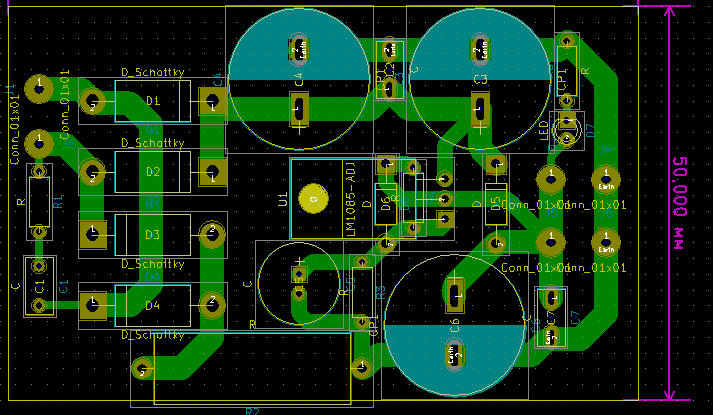

Сегодня хорошенько продвинулся. Удалось убрать все ошибки, перешел к плате - начал прикидывать компановку. Хочу получить удовлетворительный результат по габаритам

Сообщение Евгений Михеев » 17 дек 2017, 00:54
Вообщем, сегодня сел в 10 утра за прогу и сейчас 12 уже на часах :-)
Я не стал изобретать велосипед, пошел от плат выпрямления/стабилизации, упростив варианты компановки до того минимума, который будет способен закрыть мои повседневные задачи на 90%, так сказать. :)

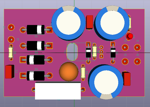

Очень весело получилось с расположением на плате. Я долго крутил- вертел компоненты, пока не пришел к такому расположениию
А потом открыл фотографии плат Ваших, Владслав. Ух и смеялся. Почти 1в1. Видимо, подсознательно пришел к этому. Первые варианты отличались, но потом, двигая детали по плате в поисках самого плотного и в то же время удобного заполнения пришел к Вашему варианту.

1 По поводу отверстий. Я уже спрашивал. Насколько понял, можно приблизить деталь, нажать E и войти в меню отверстий.
2 По поводу дорожек. Пока не рисовал их специально, но понял, что у Вас вообще часть дорожек, а часть - полигонов. Вопрос в том, что надо сдеать, прежде чем чертить дороги? Я имею ввиду в глобальном смысле. Возможно, есть какие-то обязательные настройки, о которых я не знаю, но оные обязательны.
Сообщение poty » 17 дек 2017, 00:59
Евгений Михеев писал(а):1 По поводу отверстий. Я уже спрашивал. Насколько понял, можно приблизить деталь, нажать E и войти в меню отверстий.
Я так иногда делаю (правда, я использую контекстное меню по правой кнопке мыши), но редко. Обычно я создаю свое посадочное место (комбинацию клавиш не помню, но в контекстном меню есть возможность загрузить имеющееся посадочное место в редактор посадочных мест, поменять его и сохранить в своей базе) уже с нужными отверстиями.
Евгений Михеев писал(а):2 По поводу дорожек. Пока не рисовал их специально, но понял, что у Вас вообще часть дорожек, а часть - полигонов. Вопрос в том, что надо сдеать, прежде чем чертить дороги? Я имею ввиду в глобальном смысле. Возможно, есть какие-то обязательные настройки, о которых я не знаю, но оные обязательны.
Вот здесь есть сложный вариант, которым иду я, и есть простой. Сложный мне здорово время экономит, когда проверка происходит автоматически. Простой же можно использовать для несложных и неответственных плат, где ошибка не приведет к проблемам.
В сложном варианте именуются метками все цепи на схеме (можете посмотреть по схеме усилителя гитарного). После этого, в Правилах проектирования (меню) создаются классы цепей, по напряжениям (расстояние между дорожками) и токам (толщина дорожек). Каждую именную цепь связываем с классом. Часто механические цепи (отверстия для крепления, например) относят к Default. После этого, я определяю несколько альтернативных значений для дорожек и отверстий (бывает полезно для разводки земель или для дублирования более тонкой дорожки на другом слое). Сначала я соединяю все дорожками. Потом, если это по каким-либо причинам необходимо - заливаю нужные места полигонами. Здесь есть два косяка: полигоны для терморазгрузки не учитывают существующие дорожки (их нужно потом удалять), и полигоны не учитывают правил проектирования - нужно не забывать о минимальной толщине и расстоянии.

Сообщение Евгений Михеев » 17 дек 2017, 17:09
Не могу понять, на что ругается....
А, права админа, я так понимаю, только чтение. Не беда, свою создам!
Вполне милая плата получилась.
Всё же переиграл расстановку - получилось оставить плату однослойной.
Дорожки земли сделал 3 мм. Дорожки питания - местами 3, а местами - 2 мм. Не знаю, насколько это верно, но мне показалось, что если оставить дорожку 3 мм, то они могут наложиться одна на другую у выводов стабилизатора. Прошу прокомментировать мои терзания. :)
Второй момент - я менял часть посадочных мест уже в редакторе плат (заменил смд компоненты на выводные). Можно ли из редактора плат переписать файл компонентов. Список цепей который.

Евгений Михеев писал(а):мне показалось, что если оставить дорожку 3 мм, то они могут наложиться одна на другую у выводов стабилизатора.
Для этого есть DRC. Он может проверить все дорожки и расстояния между ними и сказать, что и где не соответствует классу цепи.
Евгений Михеев писал(а):я менял часть посадочных мест уже в редакторе плат (заменил смд компоненты на выводные). Можно ли из редактора плат переписать файл компонентов. Список цепей который.
Я такого метода не знаю. Но если у Вас есть понимание, что и где поменять, то этот список поменять вручную - крайне просто.

Сообщение Евгений Михеев » 17 дек 2017, 20:55
poty писал(а):Для этого есть DRC. Он может проверить все дорожки и расстояния между ними и сказать, что и где не соответствует классу цепи
Но его ведь нужно вначале обучить где и какой класс.
Надо Вас попросить потом как-нибудь поскринить окна Ваших настроек и задания классов цепей и так далее...
poty писал(а):Я такого метода не знаю. Но если у Вас есть понимание, что и где поменять, то этот список поменять вручную - крайне просто.
Пока нет понимания - какие файлы уходят в производство - первозданные схемные или первоначальный список цепей там тоже фигурирует. Предположу, что нет - так как те же измененные посадочные места стандартизированными не являются. Впрочем, это и проверить не долго :-)
А, ну всё, проверил - всё в порядке. Наверное)
Еще момент - размер отверстия под винт для стабилизатора - я бы делал его больше, еще больше, чем в Вашей плате, и, возможно, прямлугольным, чтобы можно было пинцетом туда спокойно вырнуть. Это так, в качестве идеи.
Сейчас немного покопал - примерно понял про классы.
А, вот еще - настройка слоёв. Тип сигнальный, смешанный, питание и т.д. -это для кого, для меня, программы, или производства. В чём соль указывать там тип.

Сообщение Евгений Михеев » 19 дек 2017, 19:26
Чуть продвинулся вперед.
Слегка расширил плату. Теперь она 60*80
Это позволило добавить два дросселя в DC+ & DC-, теперь можно либо ставить 2 дросселя, либо дроссель+мощный резистор. Надо повертеть посадочные места, места пока свободного есть чуток, можно еще оптимизировать!
"Залил" землю.
Владислав, как сделать вырезы под крепления к радиатору либо корпусу? У меня есть мысли по графическим элементам, но не хочу учиться не правильно)
Сообщение poty » 19 дек 2017, 19:31
Справа есть перечень слоёв (кстати, надо в менеджере слоёв из меню оставить только те, что нужно!). Среди слоёв есть "контур платы". Нужно переключиться на этот слой (кликнуть по нему мышкой) и рисовать любыми средствами на этом слое контур.

Сообщение Евгений Михеев » 19 дек 2017, 19:45
Понял. По сути с помощью этого инструмента я уже обрезал плату по контуру, отображаемую в 3D.
