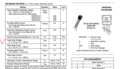

Под Вашу ответственность. Я не уверен, что управляющий переход выдержит 12В.

poty писал(а):Под Вашу ответственность. Я не уверен, что управляющий переход выдержит 12В.
MAC97 если я верно сейчас посмотрел Datasheet на 5В, значит 12 не выдержит. Я предложил/предположил, это не значит, что я полностью прав.

Сообщение poty » 18 дек 2017, 21:01
Я не нашёл предельного напряжения gate на MAC97. Но у нас есть ещё управляющий переход полевика.

Сообщение Евгений Михеев » 18 дек 2017, 21:24
Я про эту цифру
Я почему-то подумал на нее.

Сообщение poty » 18 дек 2017, 22:06
Да, весьма похоже. Полевик напряжение выдержит. Надо думать.

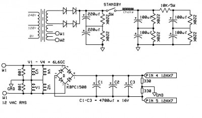

#491
Сообщение Евгений Михеев » 19 дек 2017, 13:57
Вот так я имел ввиду, только взять обмотку 6.3в для мощных ламп и из нее сделать 5в для управления.

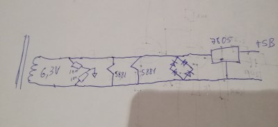

Сообщение Евгений Михеев » 23 дек 2017, 20:20
Харакей, я накидаю этот вариант.
Владислав, сразу тогда упреждающий вопрос - управлять я собираюсь 5-ти вольтовыми реле, у меня будет обмотка 6.3В для питания выходных ламп. Для них мы не будем делать подъем потенциала. Таким образом использование этой обмотки под нужды управления - вполне нормально?

Сообщение poty » 24 дек 2017, 01:38
Да, нормально. Думаю, до 5В мы добить сможем. Единственное возражение: надо разобраться заземлением этой части: средняя точка здесь неприемлема! Для Mute мы должны будем сделать референс на сигнальную землю.

Сообщение Евгений Михеев » 25 дек 2017, 12:07
Владислав, Ваши вопросы как всегда направили в нужное русло. Дело в том, что разъем типа DIN не имеет разрыва контактов, насколько мне известно. Таким образом, спецразъем будет дублироваться тумблером на лицевой панели. Более того, если тумблер лицевой панели в замкнутом состоянии приведет к полному игнорированию команд футконтроллера. Я подумаю в этом направлении. Простой но не изящный способ есть сразу. Это питание реле от 14 вольт, с учётом падения 2 вольт на светодиоде а питание МАС97 ограничить зенером на 5 вольт, дабы избежать порчи. Но ещё поразмысли...

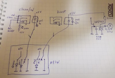

Сообщение Евгений Михеев » 25 дек 2017, 15:23
Я тут в дороге как мог накидал:)
Значит питаем это все безобразие от обмотки 6.3вольта, выпрямляя/стабилизируя после накала выходных ламп. Кстати, почему центральную точку делать нельзя?
Значит левое реле. На первую группу приходит чистый/овердрайв каналы, отправляется это на посыл српп.
Вторая группа контактов либо зажигает индикацию клин канала, либо землит точку овердрайв канала ( кажется, эту точку мы разместили после второго каскада канала овердрайв).
В выключенном состоянии это реле транслирует канал овердрайв. Во включенном - чистый канал. На активацию/деактивацию этого реле реагирует глушилка.
Второе реле (отрисовано не полностью) при активации включает канал буст (катод второго каскада).
Глушилка питается от этих же пяти вольт. Точку сброса сигнала на землю предлагаю выбрать либо на выходе первого реле перед посылом, либо перед возвратом.
Насчёт идеи использовать реле для управления тумблеров лицевой панели - вполне хороший вариант.
Или, блин, вообще эти тумблеры с лицевой панели убрать.... :-) надо чуть подумать.

#499
Сообщение Евгений Михеев » 26 дек 2017, 18:15
Так, я добрался до Перми:) в Москве дикий снегопад, все рейсы летают с задержкой в3-4 часа.
Владислав, из того, что я накалякал, общая концепция вырисовалась? И это, идею Вашу с реле давайте реализуем. Оставим тумблеры на лицевой панели.
