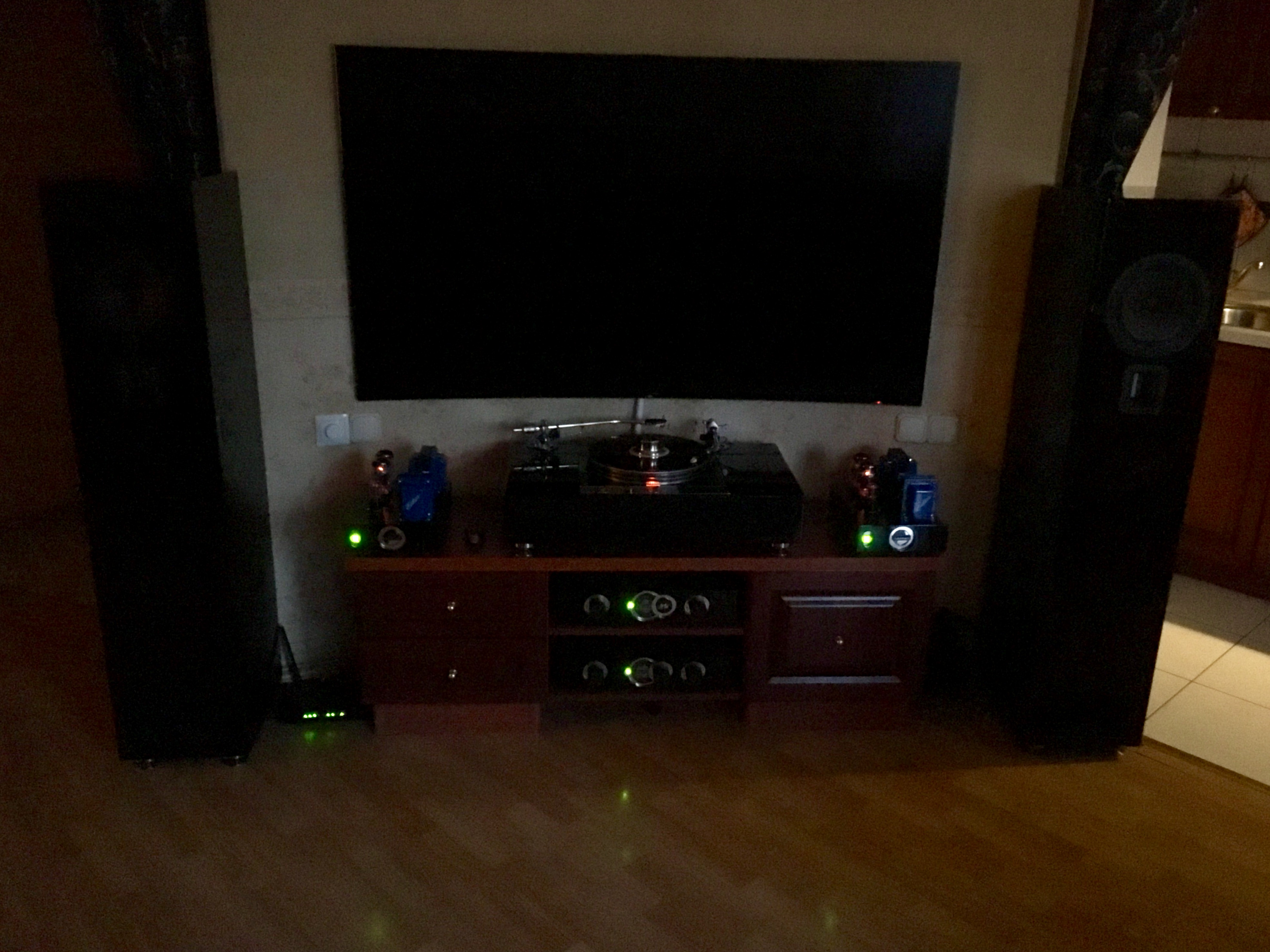

poty писал(а):Отличный ракурс! Ещё бы свечение ламп - и была бы нирвана аналоговика!
Сделано!
На мой вкус удачно получилось подогнать свечение зеленых индикаторов - одна яркость. А стробоскоп проигрывателя перекликается со свечением ламп. Это хорошо видно, даже днем. Пока общий свет в комнате не включишь.
В общем, спасибо всем, кто постарался!!!
:clap: :clap: :clap:
