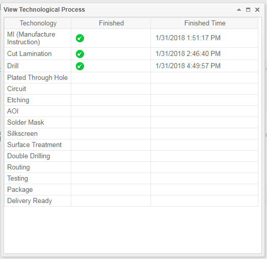

Процесс пошёл! :-)
Начали, вроде...

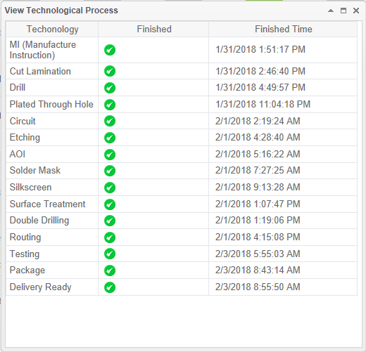

Закончили
