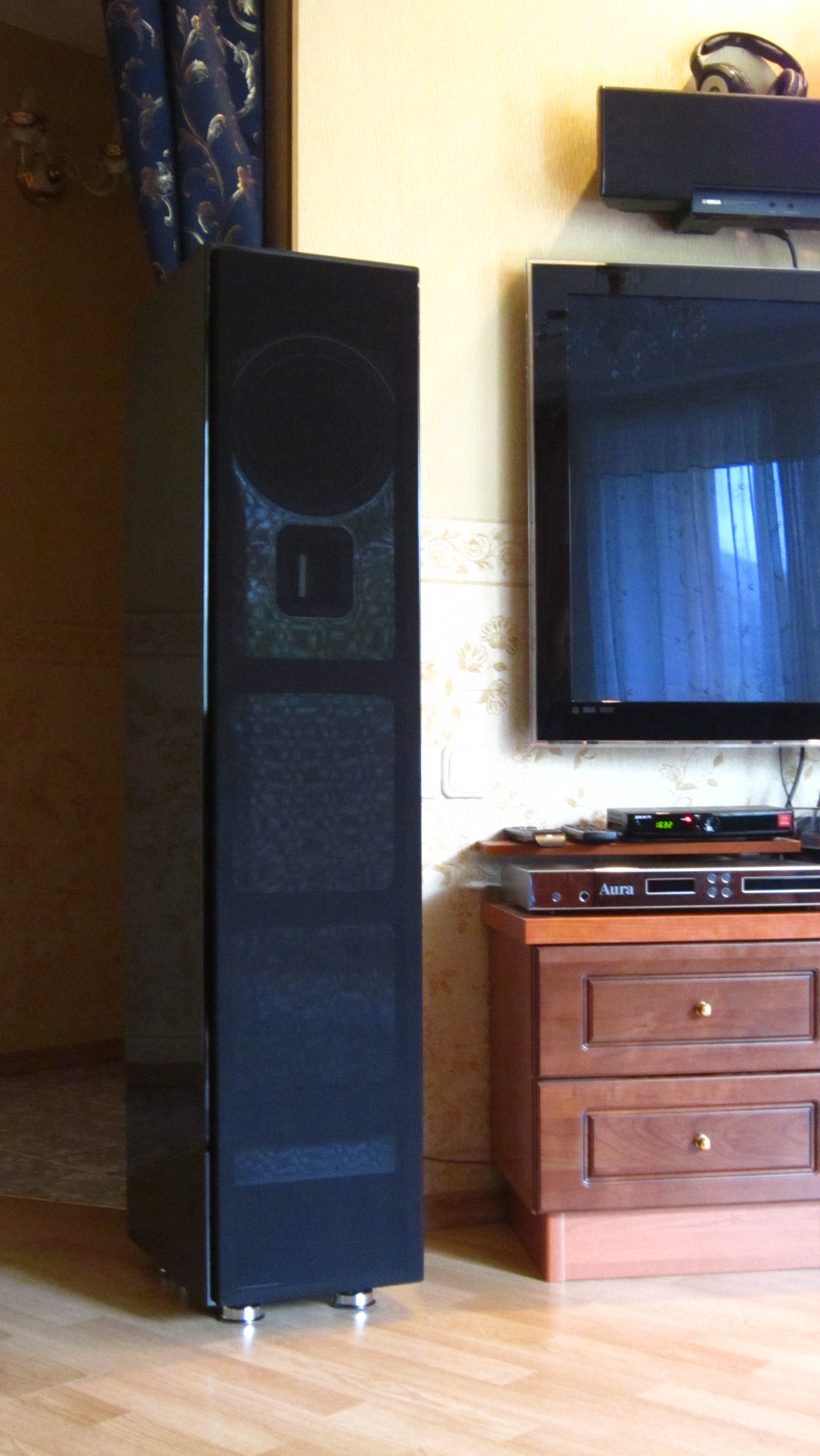

Я любуюсь дизайном этой акустики. Хочу подчеркнуть особо некоторые детали, что мне симпатичны.
При некотором освещении, через ткань гриля видны динамики.
Так гриль "сидит" на лицевой панели. С уступом. При общей строгости, это смотрится солидно.
Задняя стенка декоративного корпуса аккуратно вклеена. Дипольно расположенный ленточник установлен в потай (как динамики на лицевой панели). Скромная авторская табличка (только инициалы!). Кстати, очень красиво сочетание золотого металла и черного лака. Так бы всю систему выдержать, но это не возможно. Очень много деталей все равно будут серебристого серого оттенка.

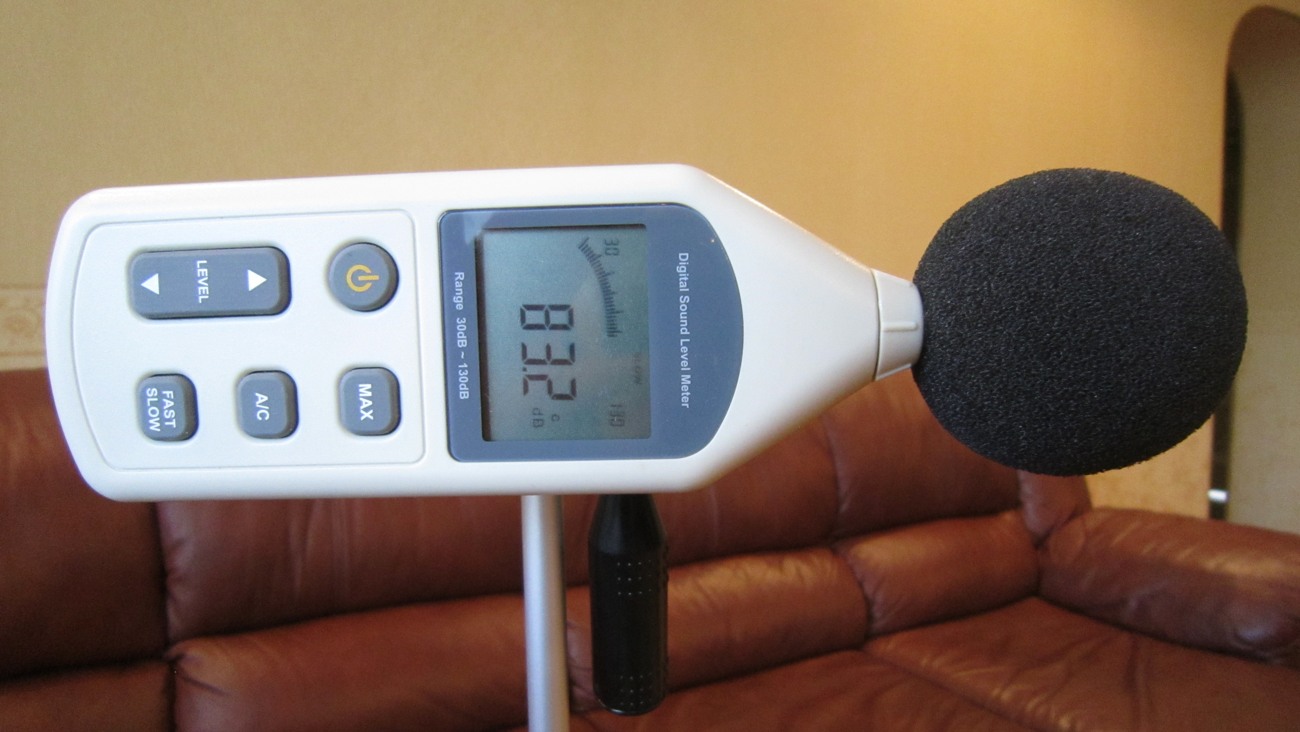

Ян подарил такой шумомер для проведения моих экспериментов и испытаний.
Фантазия уже бьет через край... Но надо матчасть изучить сначала. Инструкцию скачать - почитать. Правила и рекомендации по проведению измерений. А то я намеряю...

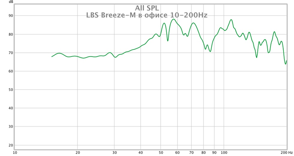

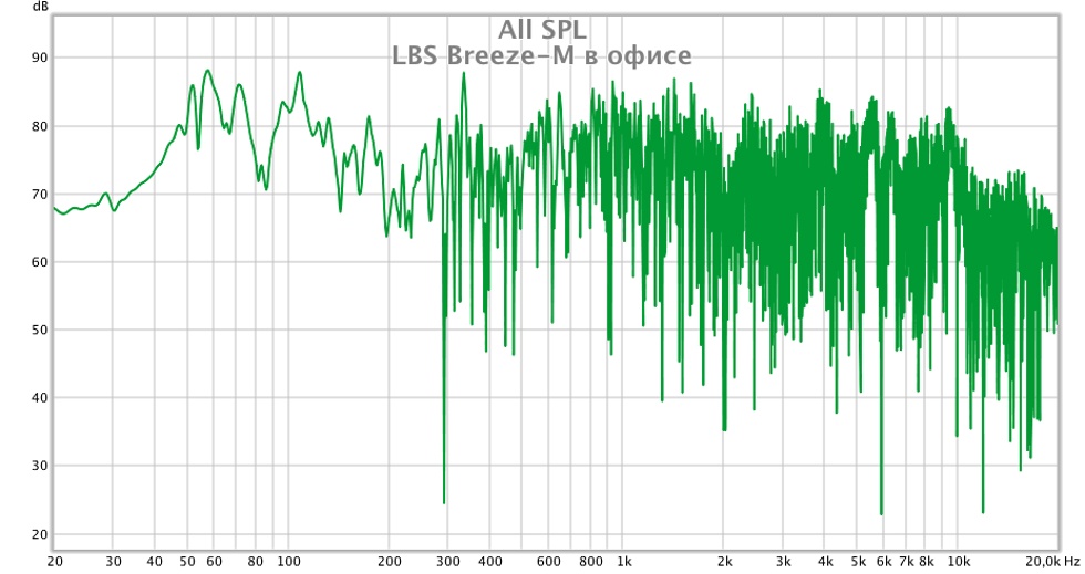

Испытание с шумомером
Есть время и есть желание сравнить "Аудиофильские АС 8"LBS 3.010 BREEZE-M -TQWP -REFERENCE" (такое имя дал им Автор) с моими "B&W DM603". Арбитром будет служить мое субъективное восприятие и подаренный Яном Алаевым шумомер.
Окна, двери - все закрыл. Максимум тишины, которой удалось добиться - 50 дБ.
Для начала устанавливаю уровень прослушивания используя трек 15 "Аудиодоктора".
Первыми будут "LBS". Добиваюсь примерно 80 дБ.
Не трогая регулятор громкости, переключаюсь на "B&W".
Как-то уже не в пользу великанов.
Дальше все на этой же громкости. Проверяю НЧ треком 7. Причем, процедура повторена по три раза. Поочередно для каждой пары АС. Результаты в табличке.
Может быть кто-то лучше меня сможет объяснить эти результаты, полученные в реальной квартире. Я могу сказать следующее:
- Явного преимущества "LBS" не наблюдаю. Да, внизу спад ровнее. Заметил на 20-35 Гц., что звук у "LBS" явно тише, но шумомер показывает более высокое значение. Такой у них бас. Ты его чувствуешь, но не слышишь. Или наоборот. Я не могу это объяснить.
- Комната явно гудит на 55 Гц. Причем в углу, где я сижу. Нужно с этим бороться.
Перешел к тестовому музыкальному материалу. Треки 8-14. Опять явного преимущества нет. Ну вроде, что-то, где-то..
Опять я весь в НЕДОУМЕНИИ.
Оставил пока свои B&W. Думаю послушаю, после месяца перерыва. А оно не слушается уже. Глухо как-то и не разборчиво. Ощущение, что уши заткнуты слегка. И бас как-то бумкает (без саба). Неужели я так перестроился уже. Не пойму. Но, вот уже вторая пластинка подряд. Ощущение затушеванности. Хотя звук в целом красивее даже. "LBS" как бы больше информации дает. Более аналитичное звучание во всех режимах. Такое чувство, что "B&W" скрывает проблемы, а "LBS" их подчеркивает. Странно, ведь во всех предыдущих тестах в своей жизни я привык к обратному. Обычно, так вели себя именно мои "B&W". Я считал их жесткими и суховатыми. А сейчас ощущение, что у них отключено ВЧ звено. Проверил - нормально.
Кажется я постепенно прихожу к пониманию того, что меня "царапает" в звуке новых АС. Ведь нравится же, но какие-то сомнения, какая-то неудовлетворенность. Просто они подчеркивают транзисторность моей системы. Надо об этом подумать. Но, однозначно, уже свои B&W слушать не хочу. Рубикон пройден.

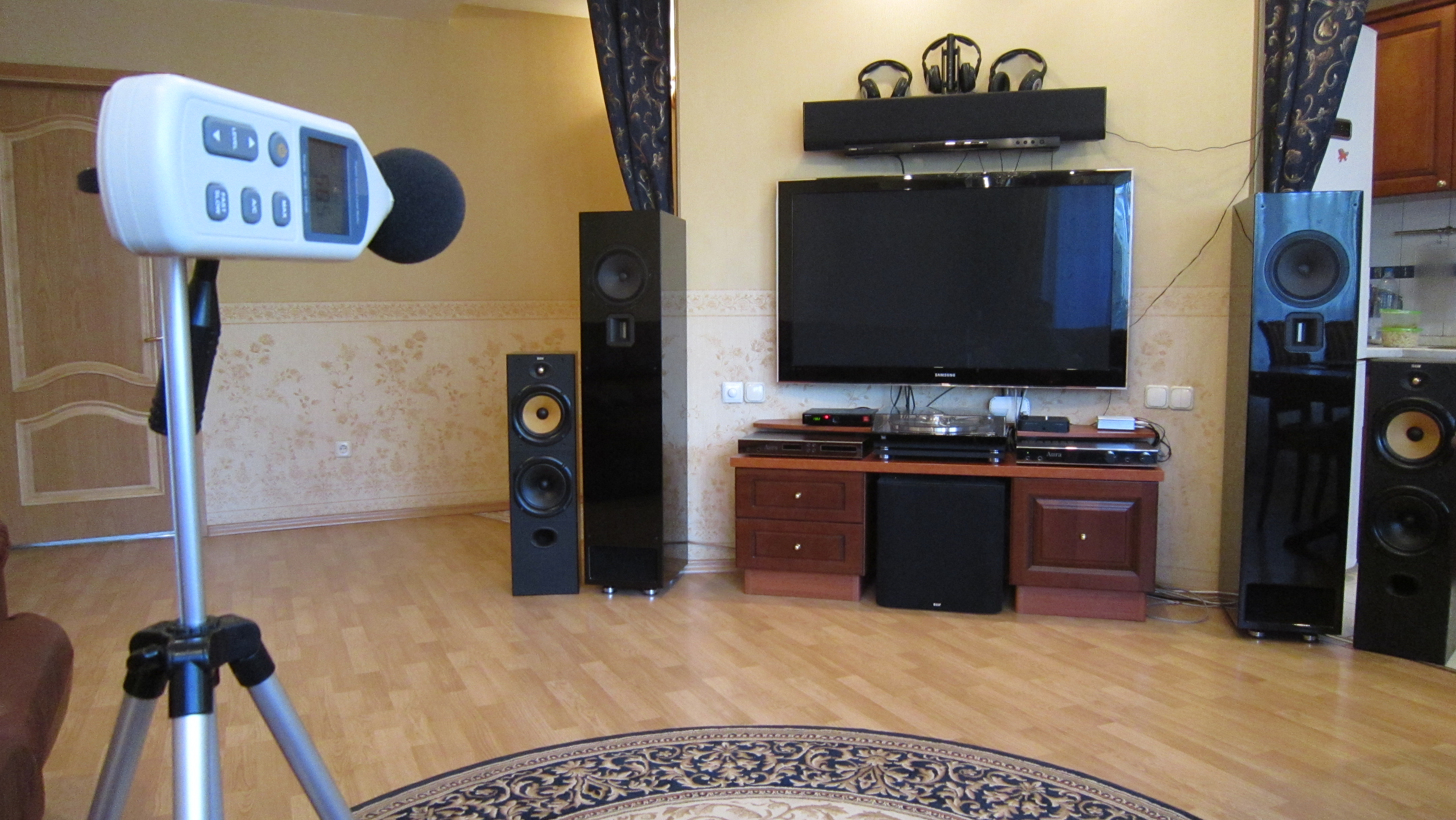

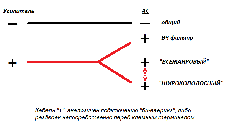

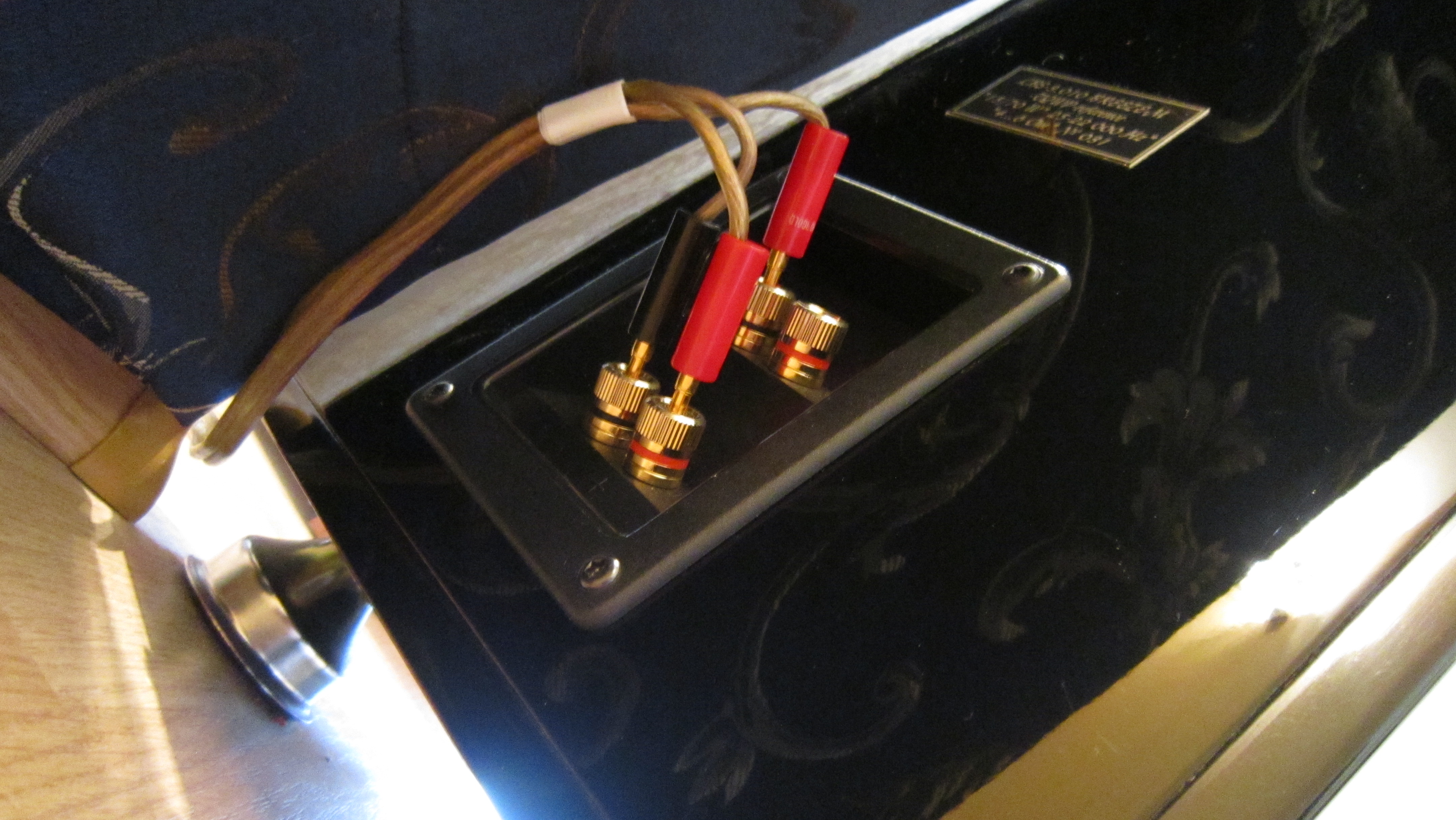

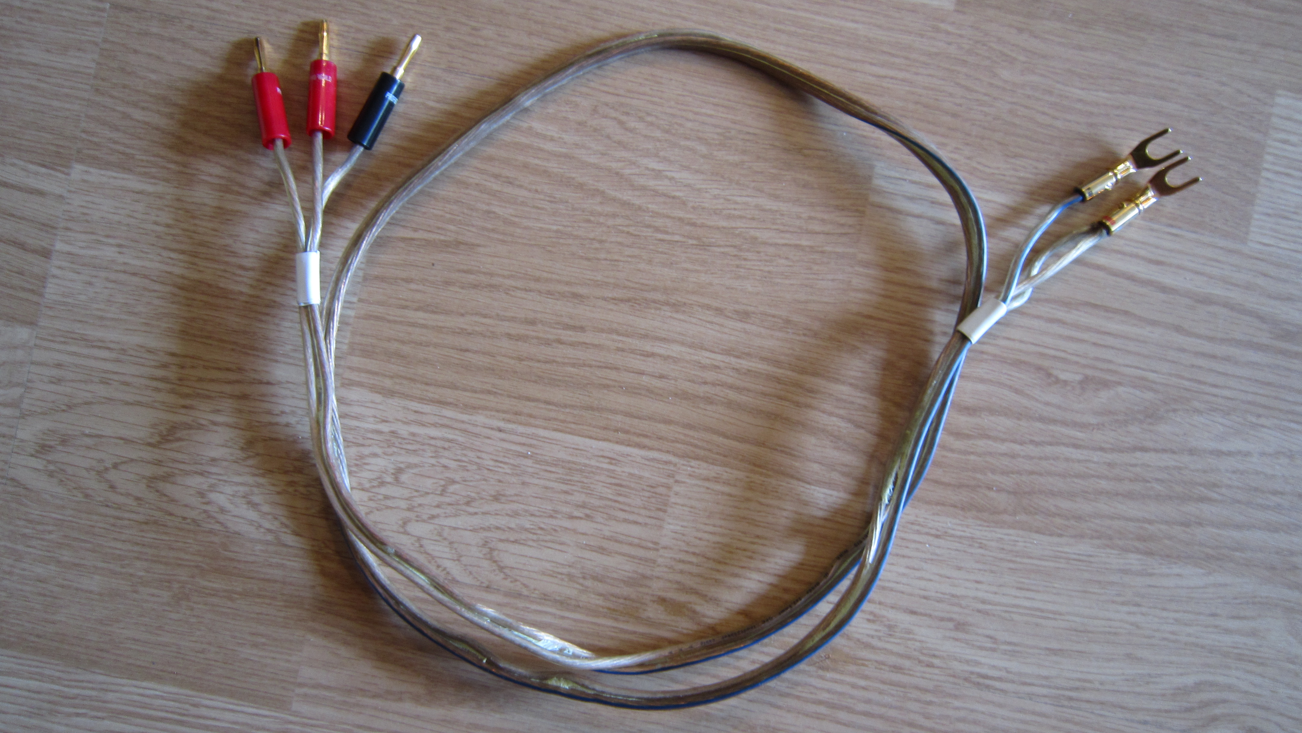

Не могу смириться с переключением режимов при помощи перемычек. Очень неудобно и никакой оперативности. Так, как "тумблер" меня убедили не рассматривать (ввиду малой площади коммутируемого контакта), свои мысли я сосредоточил на акустическом кабеле. И есть одна идея:
Применить в подключении плюсового контакта фильтров способ биваеринга. Т.е. "минус" остается обычным, а "плюс" идет от усилителя двумя кабелями, разделанными на "бананы". При необходимости включается/отключается ВЧ-фильтр и выбирается один из фильтров ШПД.
На мой взгляд на лицо преимущества:
- "бананы" более мобильны в подключении;
- длинна проводов к ВЧ и ШПД будет одинаковой (я это всегда старался соблюдать
Но, есть вопросы:
- Минусовая жила должна быть двойного сечения или достаточно такой же, как на плюсе?
- Плюсовую жилу следует тянуть двойную прямо от усилителя или достаточно раздвоить ее непосредственно перед терминалом?
- Когда одна из плюсовых жил будет отключена, не соберет ли она "шумы" подобно антенне?

Достаточно одинарного сечения. Смысл толщина имеет только на НЧ, а НЧ часть не будет меняться при подключении ВЧ секции.Роман Мирошниченко писал(а):- Минусовая жила должна быть двойного сечения или достаточно такой же, как на плюсе?
Я думаю (если есть такая возможность), нужно делать развилку как можно ближе к контактам (своего рода импровизированная перемычка). Для ВЧ лучше как можно более короткие провода.Роман Мирошниченко писал(а):Плюсовую жилу следует тянуть двойную прямо от усилителя или достаточно раздвоить ее непосредственно перед терминалом?
Нет. Очень низкий импеданс, чтобы что-то собирать.Роман Мирошниченко писал(а):Когда одна из плюсовых жил будет отключена, не соберет ли она "шумы" подобно антенне?
Спасибо. Значит на это пока и буду ориентироваться.
Переделал все-таки кабели для АС. Получилось не совсем так, как предполагал ранее. Пошел по простому пути.
Может это не правильно, но контакт коннектора и кабеля пропаял, после того, как зажал штатными винтами. Заодно еще раз укоротил длину, получилось 1,35 метра. Довольно коротко, чтобы пока не загоняться в подборе новых. Всему свое время.
Теперь переключение фильтра происходит в "один тык". Ну, конечно, приходится усилитель отключать.

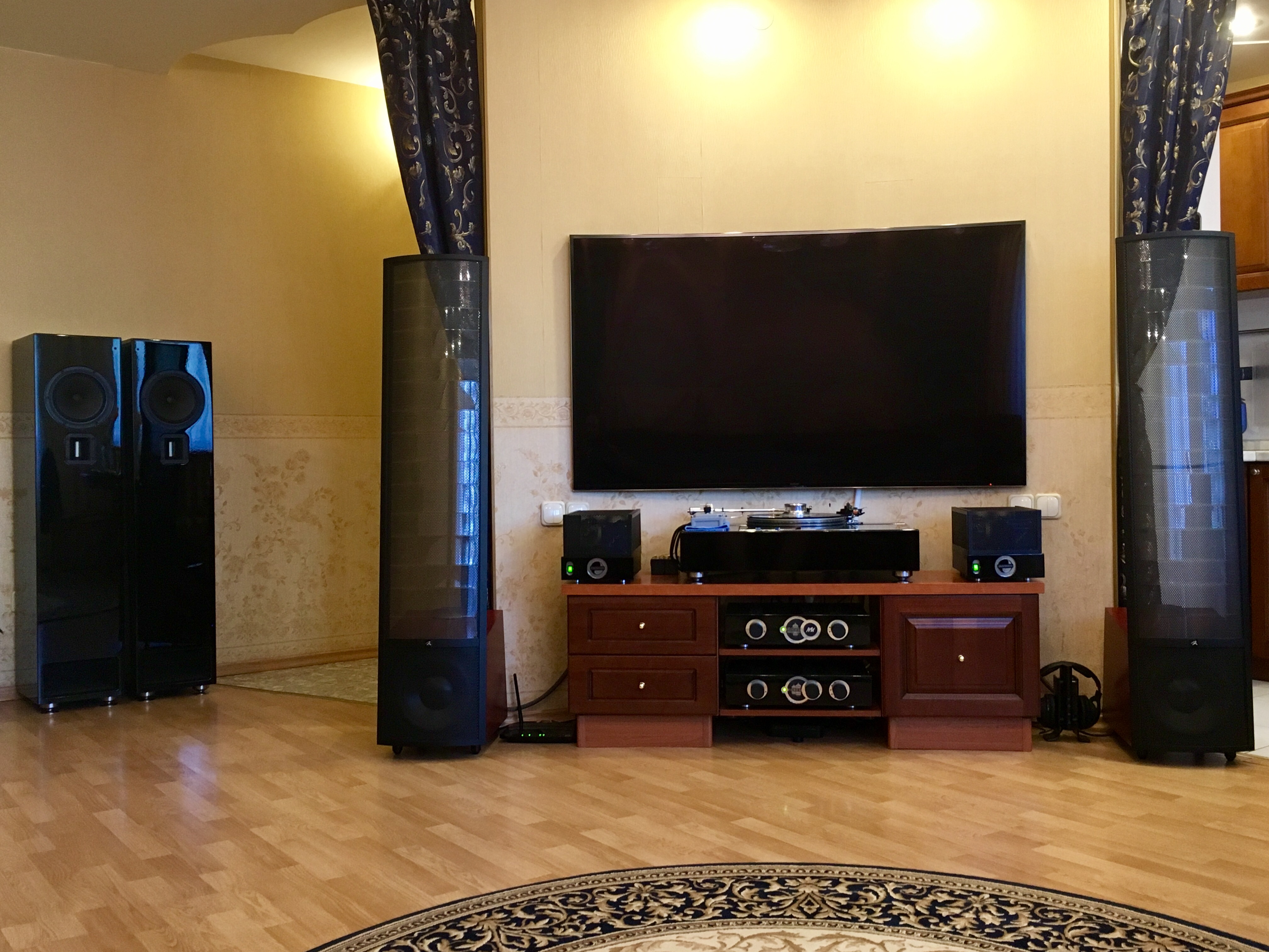

Больше трех лет вместе.
Этот пост - знак моего уважения к данной акустике и человеку, который ее для меня создал.
Очень многое изменилось в моих взглядах и предпочтениях. Не все из задуманного сделано, но сделанным я горжусь. Все подробно описано на данном форуме. Во всех проектах (неизменным инструментом) участвовали эти колонки. Было много проблем и были, связанные с ними, сомнения. Но, сейчас все позади, все успешно разрешилось. Система построена, звук ее (наконец-то!) безоговорочно восхищает меня и моих гостей. И хочется двигаться дальше.

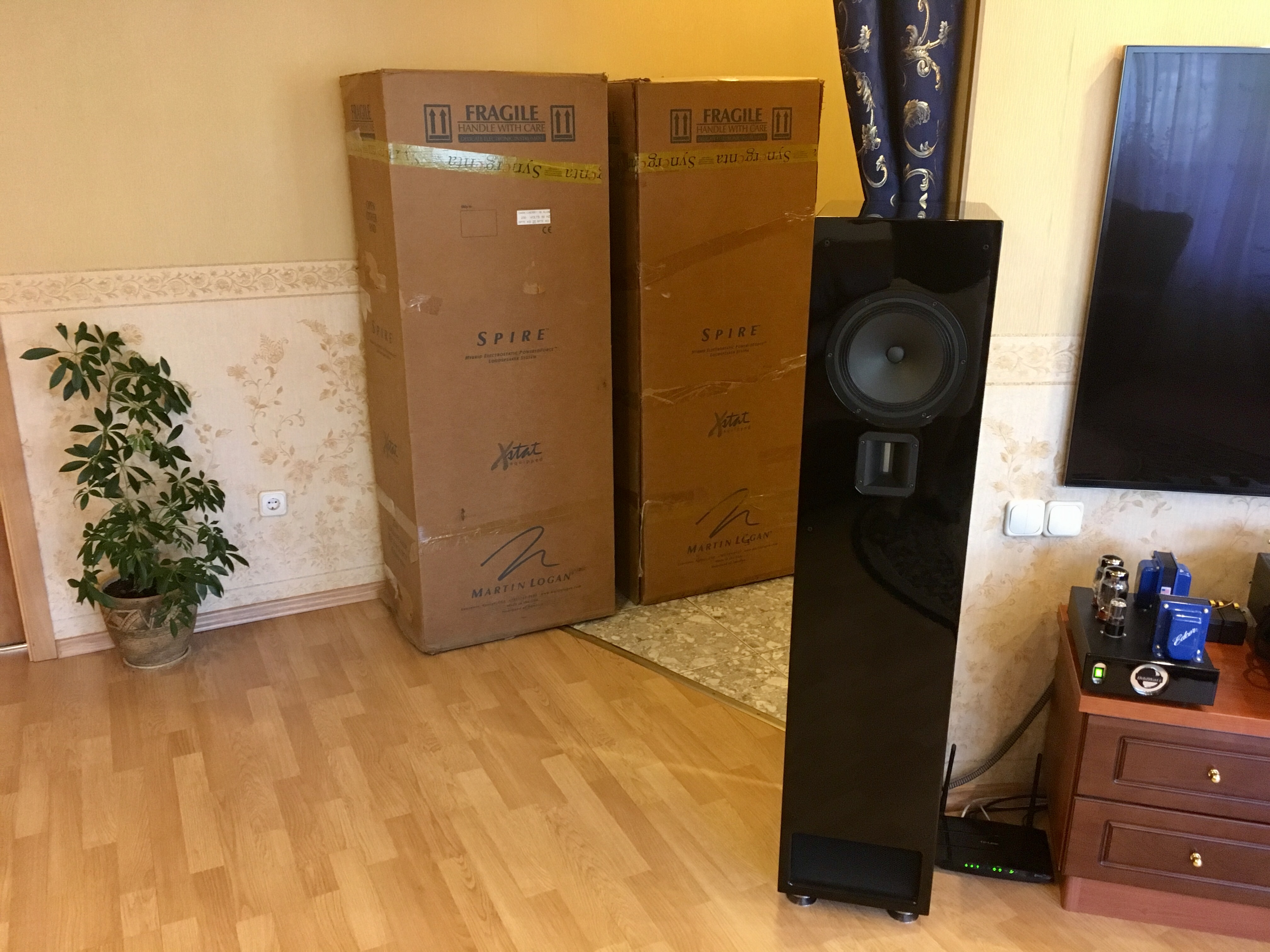

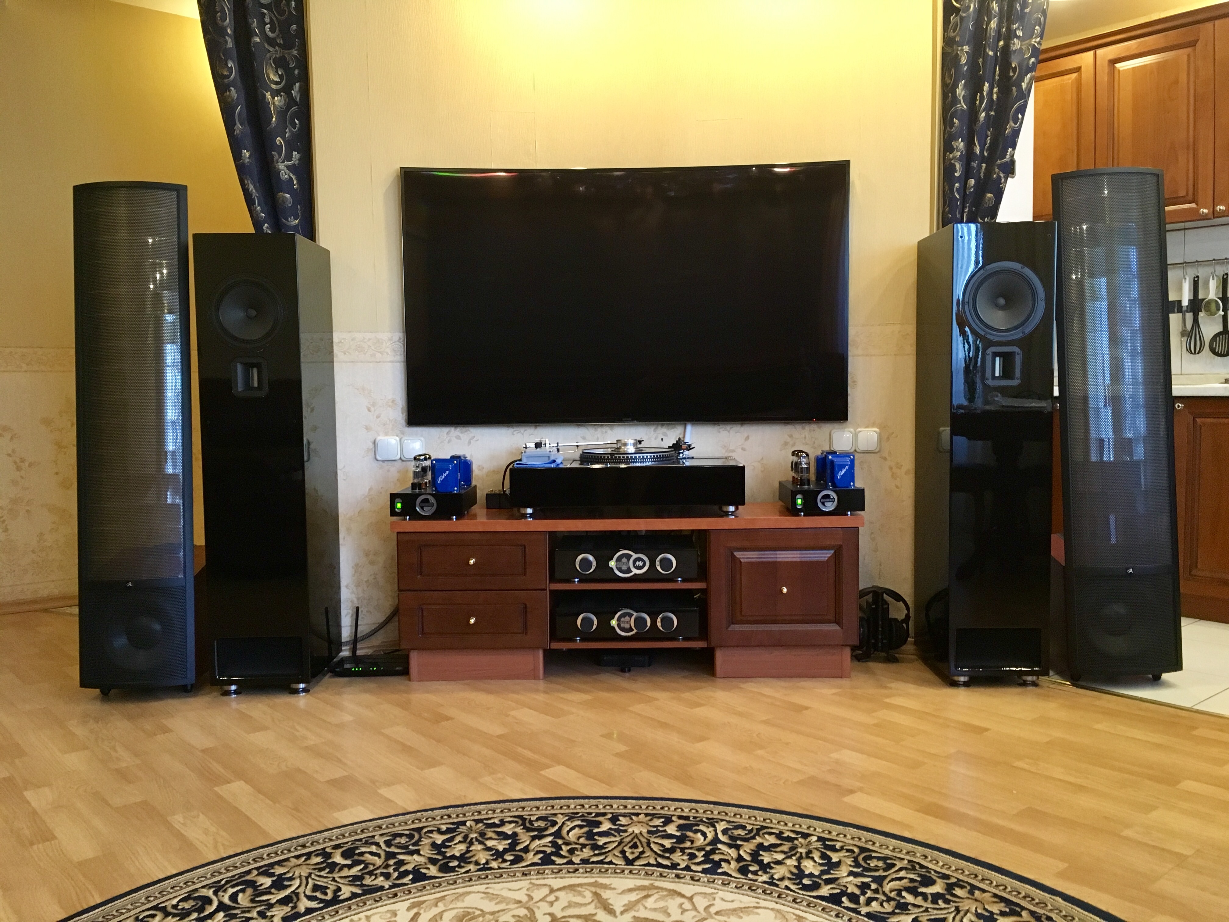

Не просто и не сразу, но я решился на смену акустики. Так как, эти АС были авторскими (с моим активным участием в проекте), многие свои "хотелки" я ими удовлетворил. Однако, свой сегодняшний выбор я считаю логичным развитием звука моих LBS Breese. Широкая полоса основного излучателя и высочайшая детальность воспроизведения. К тому же, "верх" ленточного излучателя меня ничуть не разочаровал.
Сменщики - Martin Logan SPIRE далеко не DIY-изделие и вряд ли стоит им посвящать много внимания здесь.
Скажу про свои Бризы - много чего я послушал за это время, значительно превосходящего их по стоимости, ни разу они не были "проигравшей стороной". Поэтому, я не собираюсь от них избавляться. Я восхищен их дизайном. Способностями динамиков и тем, как автор поработал с акустическим оформлением.

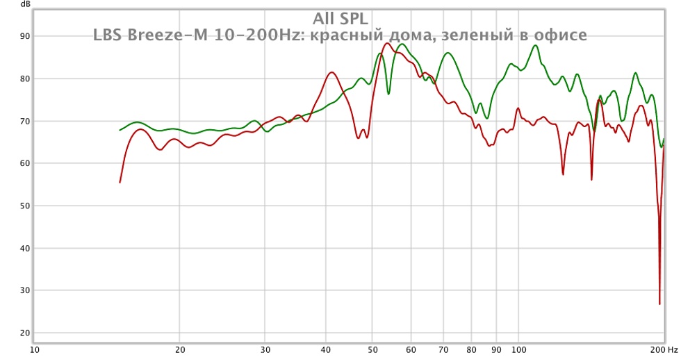

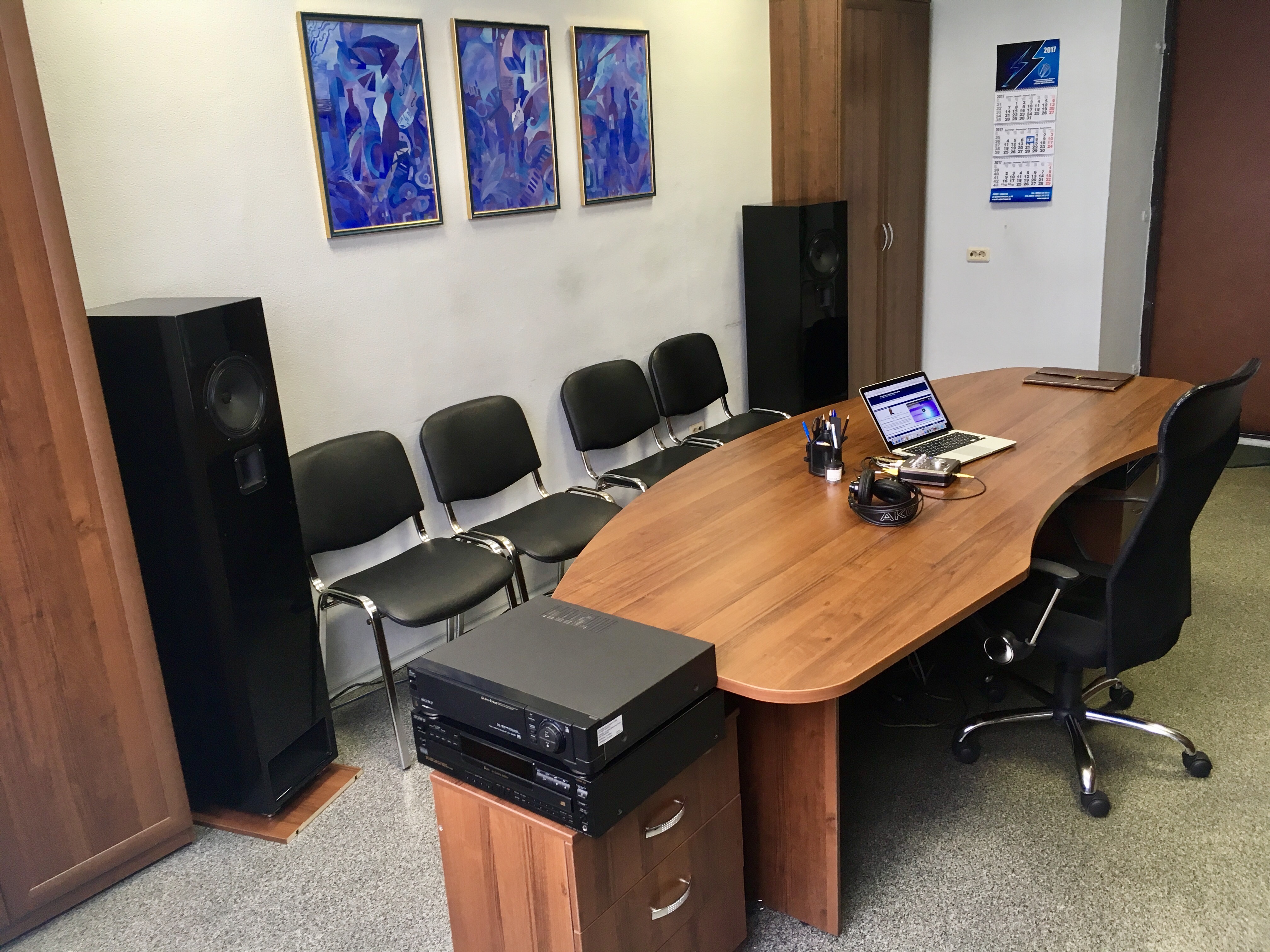

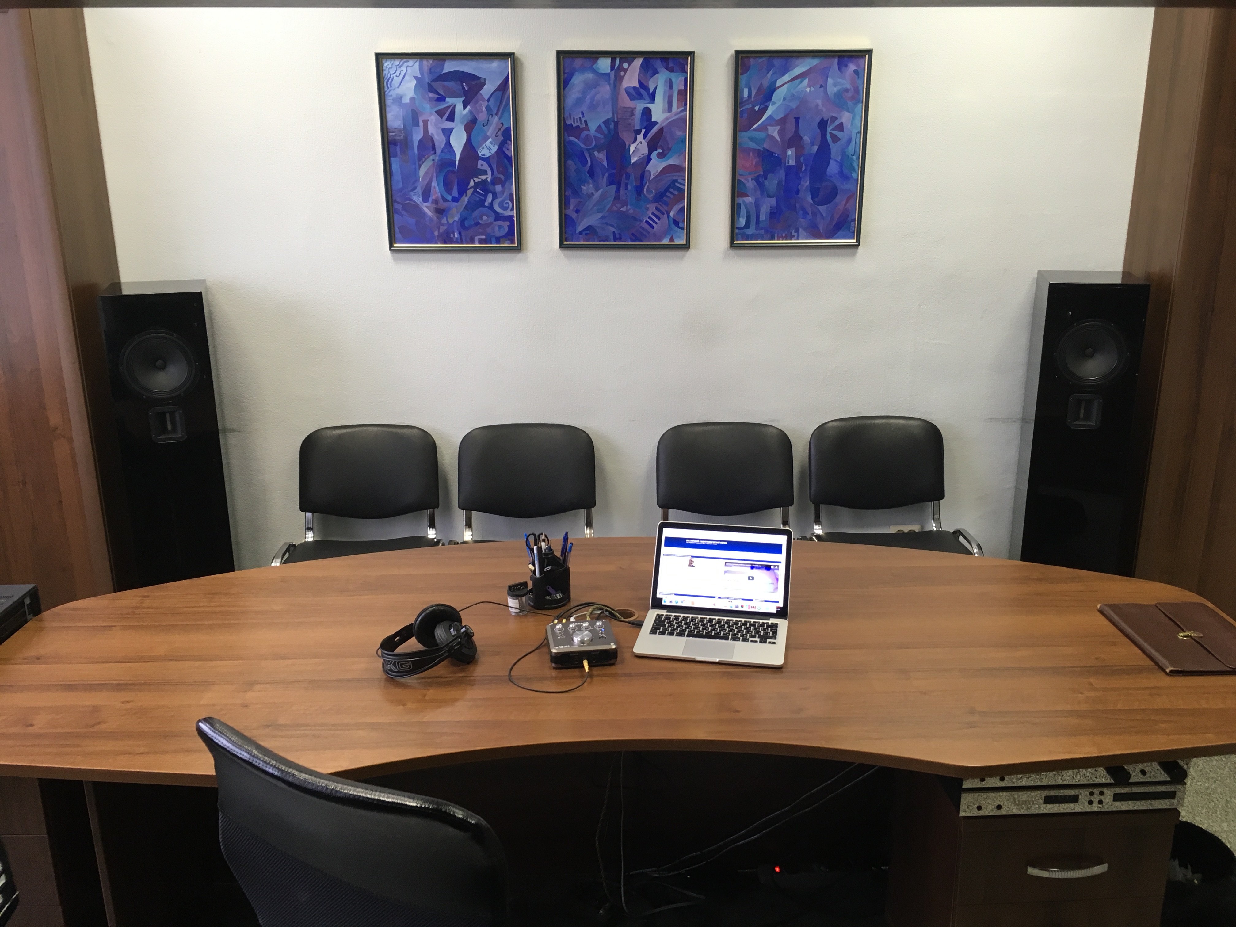

Начало "новой эры"
Акустика переехала в офис.

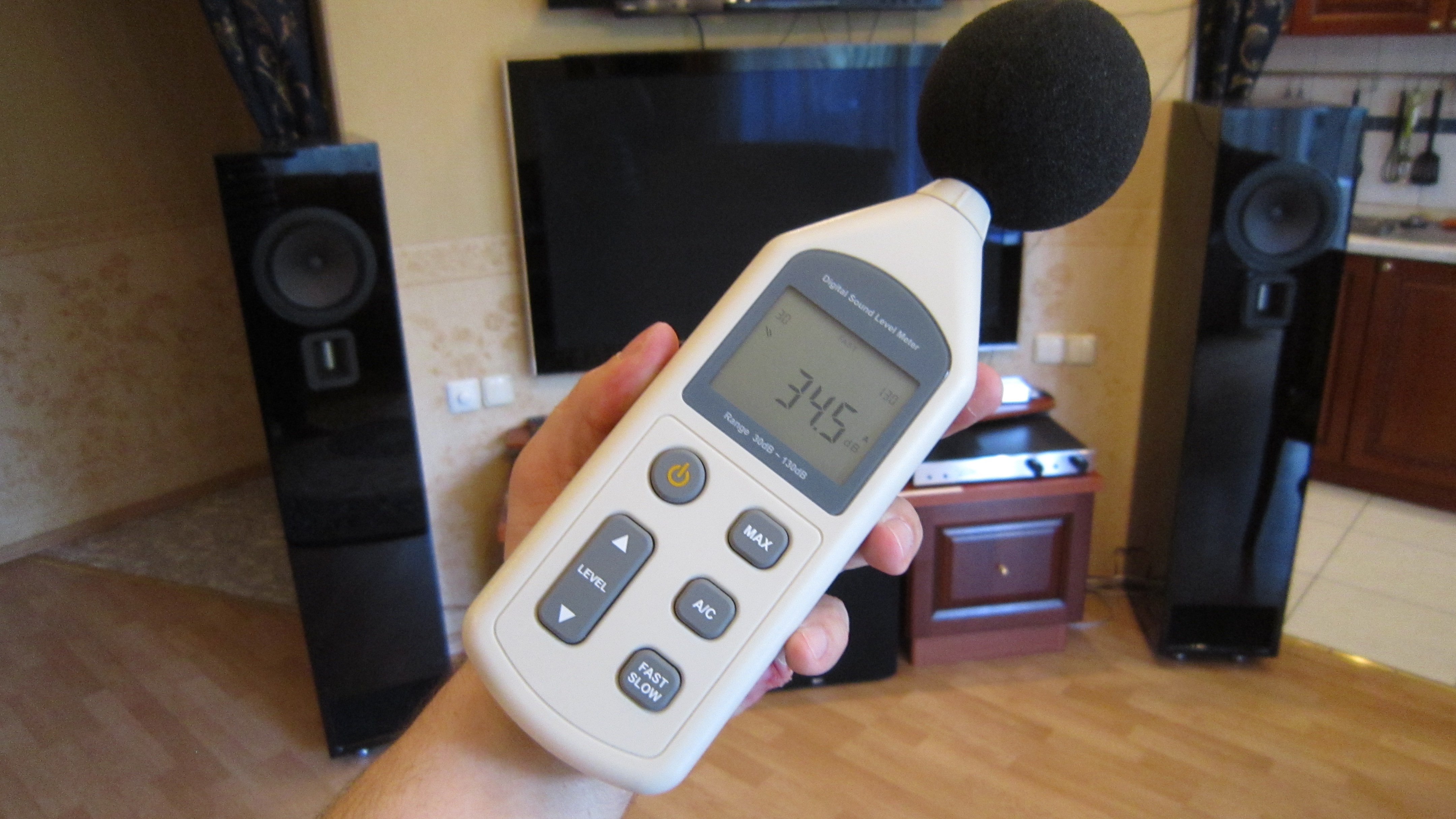

Я опасался, что такое небольшое помещение (меньше 20-ти кв. м.) будет акустически тесным для этих колонок. К тому же и поставить их получилось лишь так, как получилось.
Мои B&W 603 в этом же месте заметно бубнили (сказывался фазоинвертер). Однако, LBS Breeze-M здесь звуком порадовали. Удивили даже. Можно сказать, что в офисе я начинаю уже с того уровня качественного звука, которого достиг в итоге дома. Что лишний раз убеждает меня в ОГРОМНОМ влиянии помещения на звук системы.

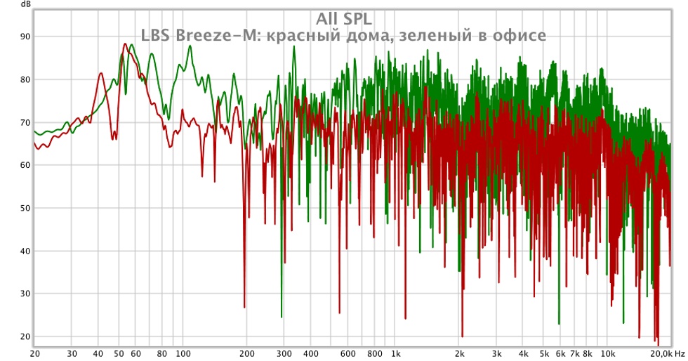

Провел измерения в REW (уровень сигнала 75 дБ). Конечно же, сравнил результат с тем, что измерял на этих АС у себя дома. Все выглядит (и звучит!) гораздо ровнее. Вот тебе и раз. И это с моим предыдущим усилителем (AURA VA100 Evolution) и весьма дешевенькими акустическими кабелями.

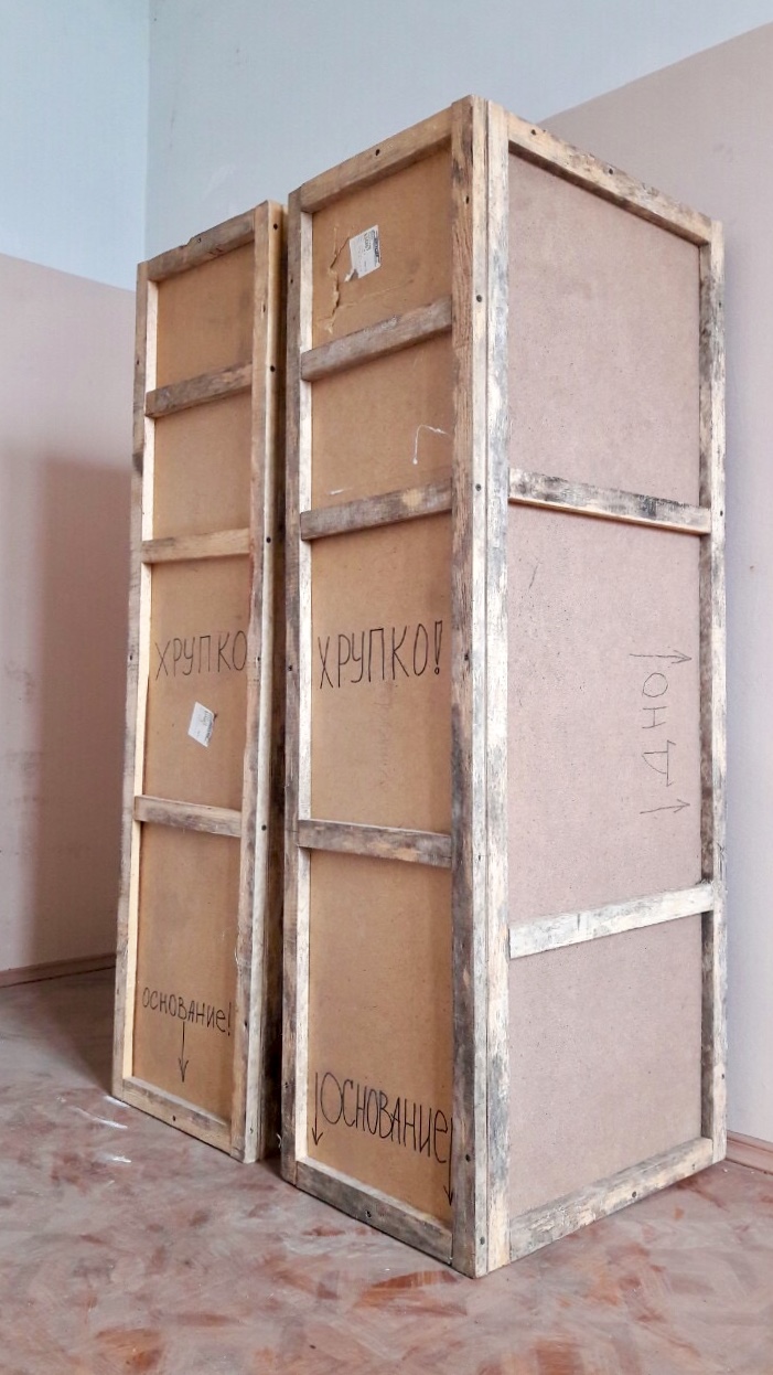

На хранение
Акустика упакована в родные ящики (покрыта воском, отполирована, обернута стрейч-пленкой и проложена пенопластом) и отправлена на хранение в теплый склад.
У меня остались идеи, относительно того, что можно сделать с этими колонками. Мне очень нравится их звук, но потенциал для апгрейда я вижу еще более завораживающий. Переделка под внешний кроссовер и двухполосное усиление - основная канва будущих изменений. Либо, переделка их в активные.
Как минимум, я бы хотел их снова попробовать дома, как альтернативу электростатам. Уж больно концепция и звук у этих систем разный.
Была у меня так же идея, поменять этих монстров на компактные мониторы, которые могли бы работать в паре с сабвуферами электростатов. Т.е. либо панель к сабвуферу, либо монитор. Но, жалко расставаться с дорогой сердцу вещью. И жалко потерять их бас. Все-таки, эту акустику вполне реально назвать рупорной (ВЧ в рупорном оформлении и в басе "труба Войта")- отсюда и характер звучания.
Поэтому, дабы сохранить в период невостребованности - упаковано и на склад.
