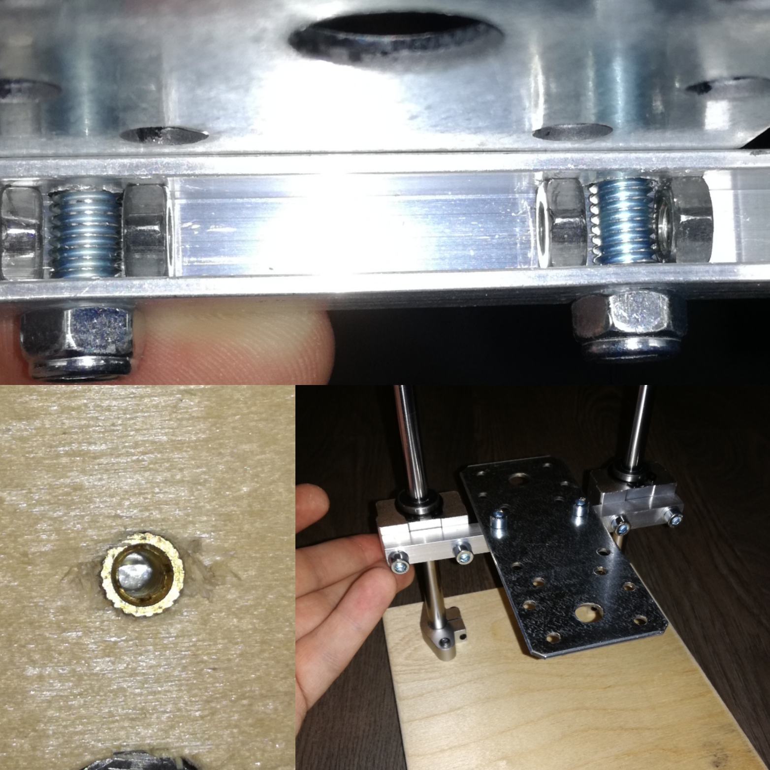

Собрал частично.
К фанере креплюсь через втулки с внутренней резьбой для возможности многократной сборки/разборки.
Поперечную перекладину укрепил изнутри гайками, чтобы при затягивании винтов конструкция не деформировалась.
Теперь можно заказать мотор и пружины.
С обратной стороны расположу противовес, чтобы конструкция давила вниз равномерно, а не на одну сторону.

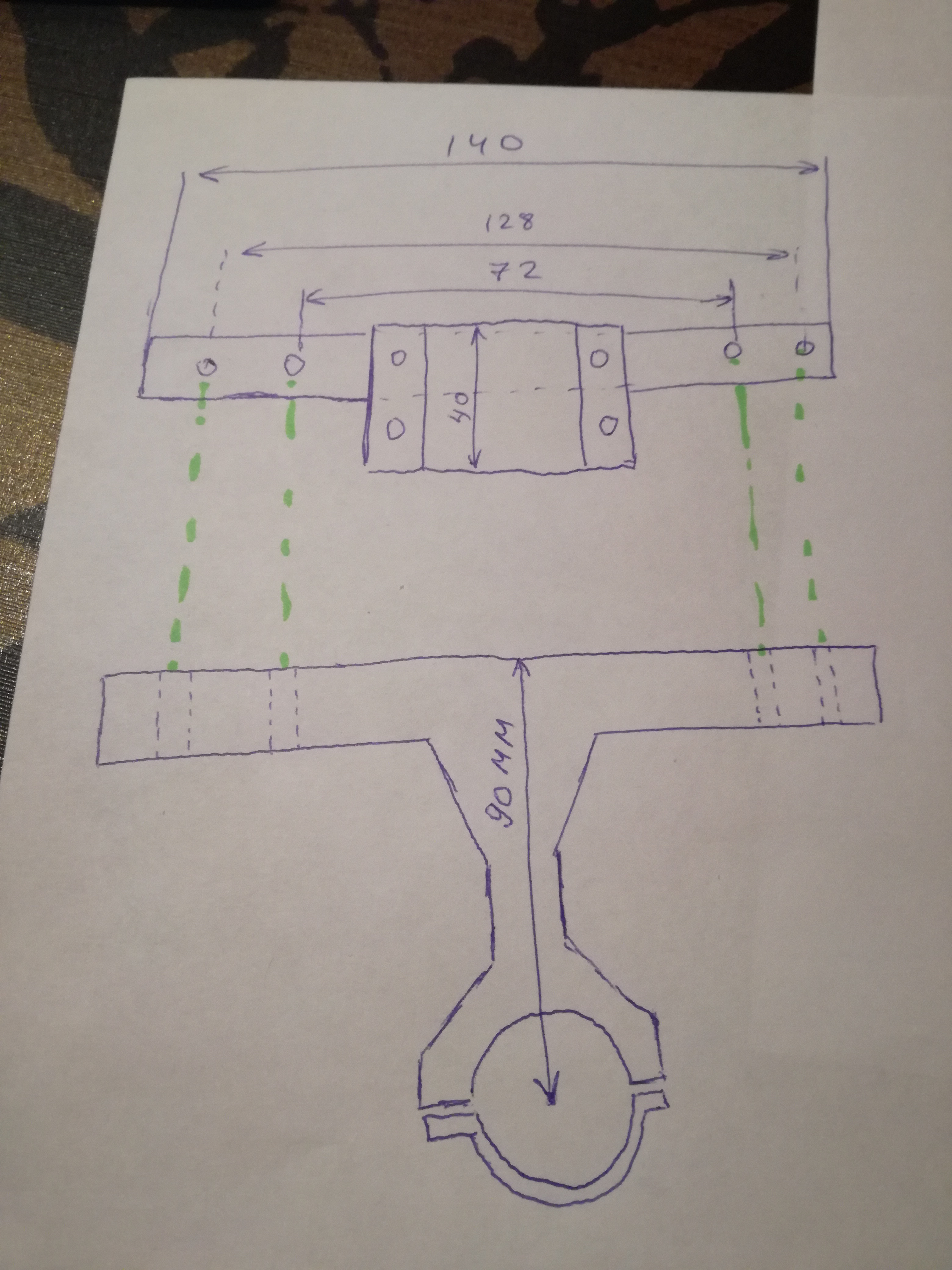

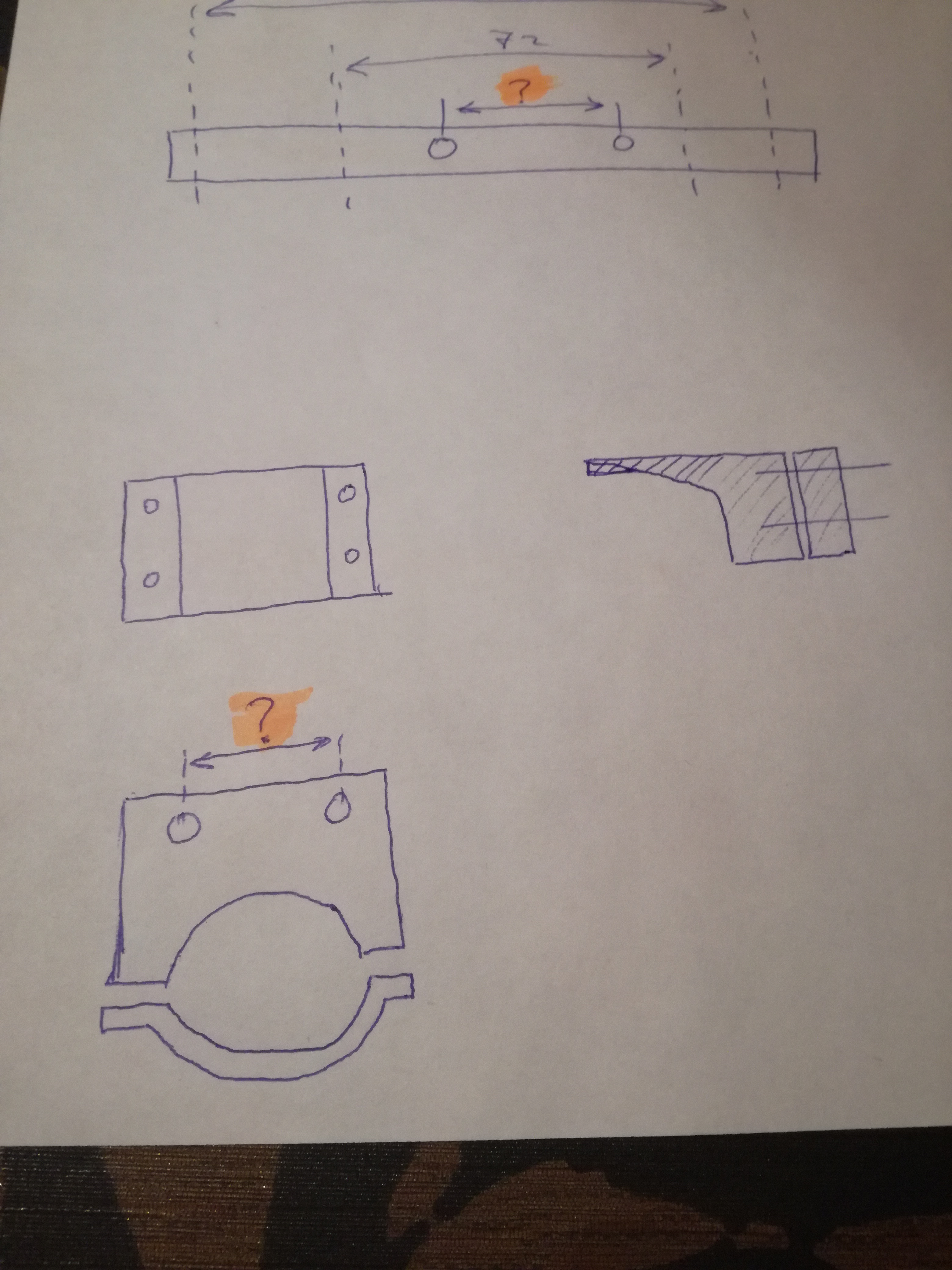

Вы правильно заметили, что итоговой конструкции не хватает жесткости, думаю, установив двигатель, это проявится.
Итак, что я хочу сделать две перекладины - сверху и снизу(1. 2). Чтобы быть уверенным в том, что у меня направляющие параллельны друг другу и для придания дополнительной жесткости конструкции. На каком расстоянии друг от друга будут направляющие - я уточню, пока 100 мм
Крепление к нижней поверхности - тут проблем нет, основой служит фанера, ровность я проверил куском стекла. Это оставляем, как есть.
Далее - по направляющим ездят два подшипника. Расстояние между отверстиями для крепления - 28мм. Значит по 14 мм в стороны относительно центральной оси подшипника.
Таким образом, если направляющие друг от друга на 100мм, то между двумя соседними отверстиями 72 мм, между дальними - 128. Следующая деталь(3) - сейчас выполнена у меня из алюминиевого профиля - некая перекладина 140 мм, к которой сверху я креплю пластину.
Эту деталь было бы круто тоже напечатать, так как тогда вновь сохранится точность расстояний между центрами подшипников в 100 мм.
Возможно, надо заложить некое расширение к центру, чтобы пластина надежней на ней лежала.
Расстояние м/у отверстиями для крепления пластины добавить Ну и последнее (4) - деталь для крепления мотора. Мне также надо будет подцепить эту деталь к пластине.
Но мне понравилась сама суть крепления мотора на Вашем станке.
Диаметр двигателя 45мм, высота зажимаемой части 40мм
В принципе, пока писал - пришла мысль, что можно объединить детали 3 и 4 в единую конструкцию, отказавшись от пластины из металла. Что то по типу такого
