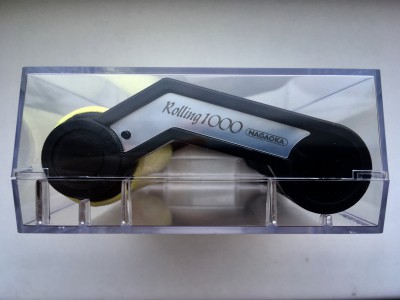

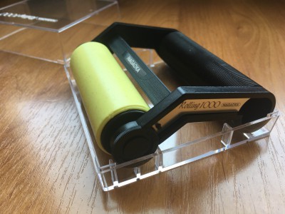

Приехала NAGAOKA
Сообщение Роман Мирошниченко » 24 фев 2018, 21:09

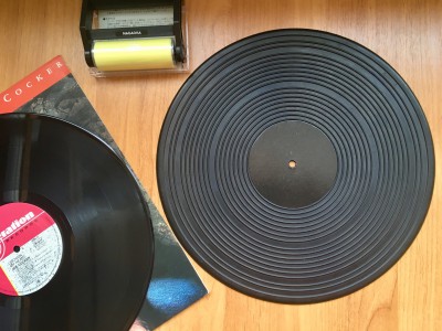

Во имя расширения опыта относительно подобных устройств, описанных на форуме, решил не скупиться.
И конечно же, этот ролик не имеет клейких листов, как у предназначенного для чистки одежды. Хотя, поверхность не менее липкая. И как мне кажется, она все-таки обработана каким-то клейким составом. И очень интересно будет ее свойства, после профилактической мойки.

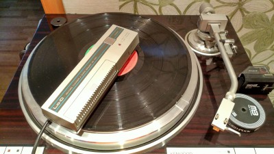

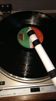

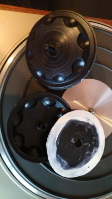

Меня прежде всего интересует обеспыливание стороны пластинки, которая прижимается к поверхности вакуумного стабилизатора. Поэтому, пришлось воспользоваться резиновым матом для оборудования места под очистительные процедуры.
Результат чистки привел меня в восторг:
Прошу учесть, что это лишь после одного прохода. И в очень неудобном положении: ориентируясь через камеру телефона, который держал для съемки во второй руке.
«Впечатавшиеся» соринки не извлекает. Увы.
Придется прибегать к методике Андрея Кислун.
Так же отмечу, что при самом первом использовании, на пластинке остались следы, как от жирных пальцев.
Значит, чем-то все-таки обработано!
Но, в последующем «следы» не повторялись. Я даже специально проверил на лаковой поверхности своего проигрывателя - безрезультатно.
И еще, после обеспыливания, поверхность пластинки долго сохраняет антистатический эффект. Даже перед переворачиванием можно не чистить повторно. Это так же свидетельствует в пользу того, что поверхность ролика чем-то обработана.
Порадовал эффект убирания «песка» в звуке после обработки. Даже на немых дорожках между композициями. Не ожидал... Пора мне, похоже, задуматься и о мойке для винила. :think:
Поверхность вакуумного прижима так же обеспыливается без особых усилий.
Все очень удобно, очень понравилось.
Даже футляр для хранения. В нем ролик висит в воздухе.

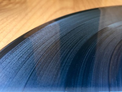

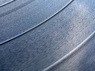

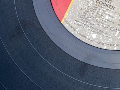

Хочу показать - пыль на ролик липнет так, что даже не понятно откуда столько ее взялось.
Вот результат после обработки новым валиком по одной стороне пластинки (при первом испытании).
P.S. С японского подхода можно вечно умиляться! Ни разу я еще не получал посылки, где пустоты заполнены пакетами с воздухом.

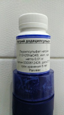

Попробуйте мыть винил лаурилом.После лаурила звук пластинки меняется в лучшею сторону. 1 грамм на литр воды.

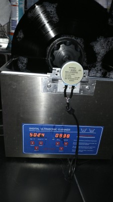

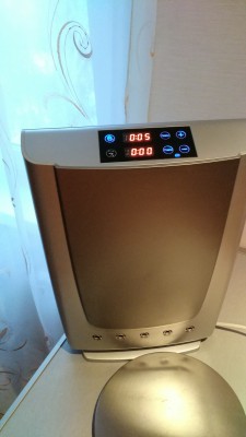

Немного фото. Не понял почему фото наиборот получились.
Сообщение Роман Мирошниченко » 25 фев 2018, 18:12
Ого-го!!!
Но, все понятно!
asd71
Сообщение asd71 » 25 фев 2018, 18:44

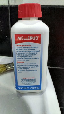

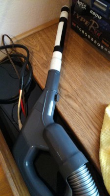

Намыливаю сначала химией для пластика, шоркаю в корыте, споласкиваю под душем, отсос, в лаурил с ультразвуком, споласкиваю под душем, отсос , озоном устранение статики -2 способа, электрощетка и на вертушку под иглу. Поначалу лурил сразу под отсос пылесоса, пылесос начал вонять ужасно, кое как отмыл.

Попробуйте лаурилом помыть винил, как будто пелену сняли со звука. Сам был приятно удивлен. Аналог дорогой житкости для мойки винила.

Раствор нанести на винил, выждать минут 5-10 и отсосать пылесосом.

У меня есть пылесос с аквафильтром... Нужно только "яблоко" как-то защитить.
asd71
Сообщение asd71 » 25 фев 2018, 19:55
Можно и не защищать, лаурил это ПАВ, не портит яблоко. Положить пластинку, нанести раствор и через 5-10 минут отсосать пылесосом, потом вторую сторону.
