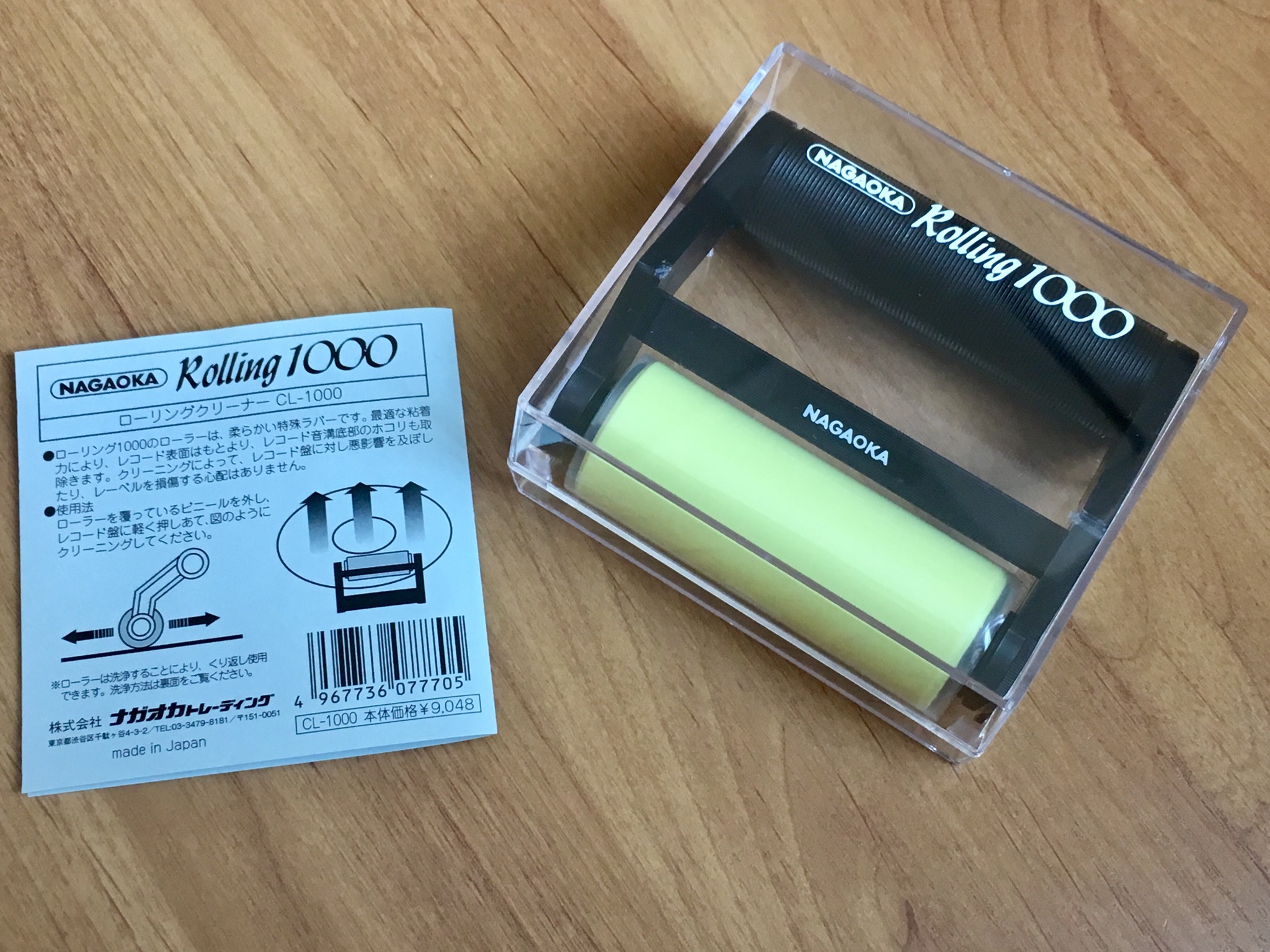

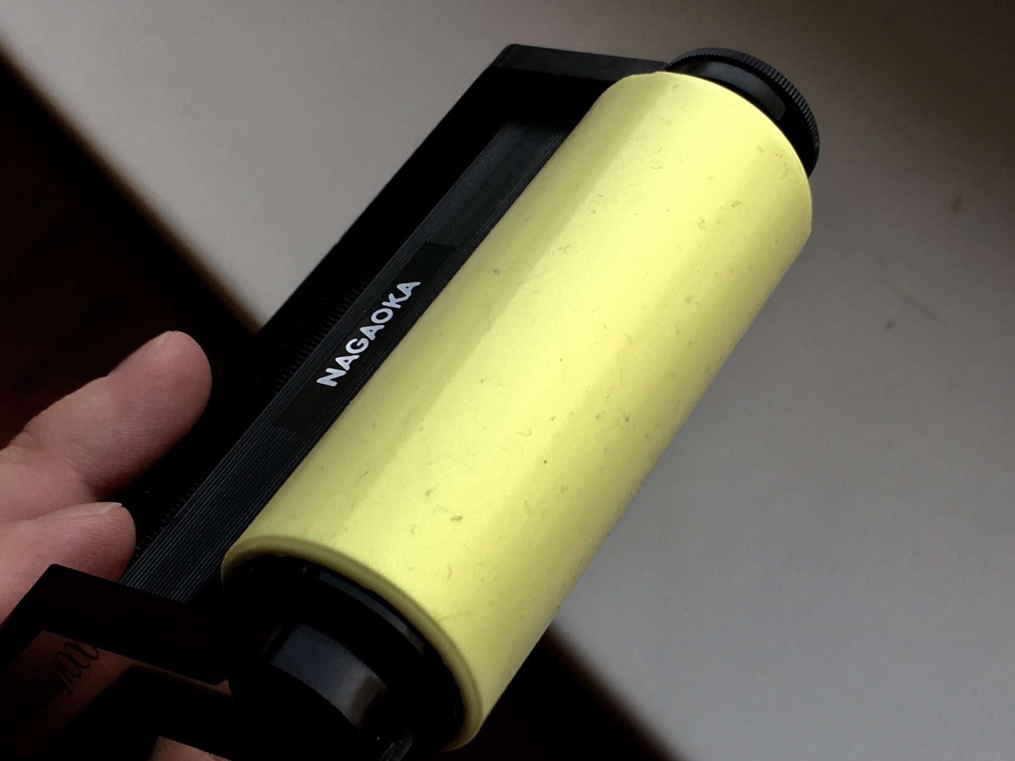

Приехала NAGAOKA
Сообщение Роман Мирошниченко » 24 фев 2018, 21:09
Во имя расширения опыта относительно подобных устройств, описанных на форуме, решил не скупиться.
И конечно же, этот ролик не имеет клейких листов, как у предназначенного для чистки одежды. Хотя, поверхность не менее липкая. И как мне кажется, она все-таки обработана каким-то клейким составом. И очень интересно будет ее свойства, после профилактической мойки.
Меня прежде всего интересует обеспыливание стороны пластинки, которая прижимается к поверхности вакуумного стабилизатора. Поэтому, пришлось воспользоваться резиновым матом для оборудования места под очистительные процедуры.

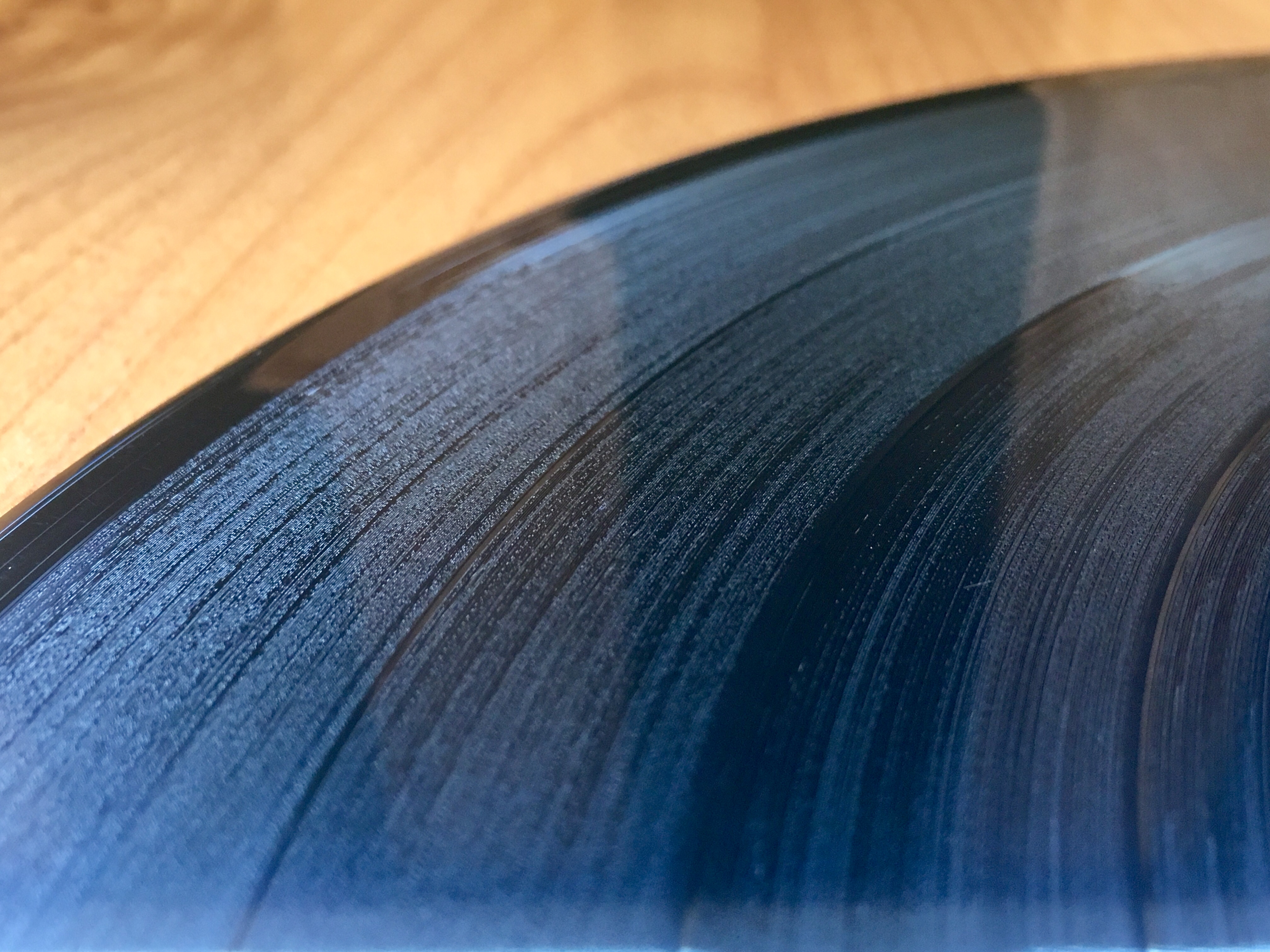

Результат чистки привел меня в восторг:
Прошу учесть, что это лишь после одного прохода. И в очень неудобном положении: ориентируясь через камеру телефона, который держал для съемки во второй руке.
«Впечатавшиеся» соринки не извлекает. Увы.
Придется прибегать к методике Андрея Кислун.
Так же отмечу, что при самом первом использовании, на пластинке остались следы, как от жирных пальцев.
Значит, чем-то все-таки обработано!
Но, в последующем «следы» не повторялись. Я даже специально проверил на лаковой поверхности своего проигрывателя - безрезультатно.
И еще, после обеспыливания, поверхность пластинки долго сохраняет антистатический эффект. Даже перед переворачиванием можно не чистить повторно. Это так же свидетельствует в пользу того, что поверхность ролика чем-то обработана.
Порадовал эффект убирания «песка» в звуке после обработки. Даже на немых дорожках между композициями. Не ожидал... Пора мне, похоже, задуматься и о мойке для винила. :think:
Поверхность вакуумного прижима так же обеспыливается без особых усилий.

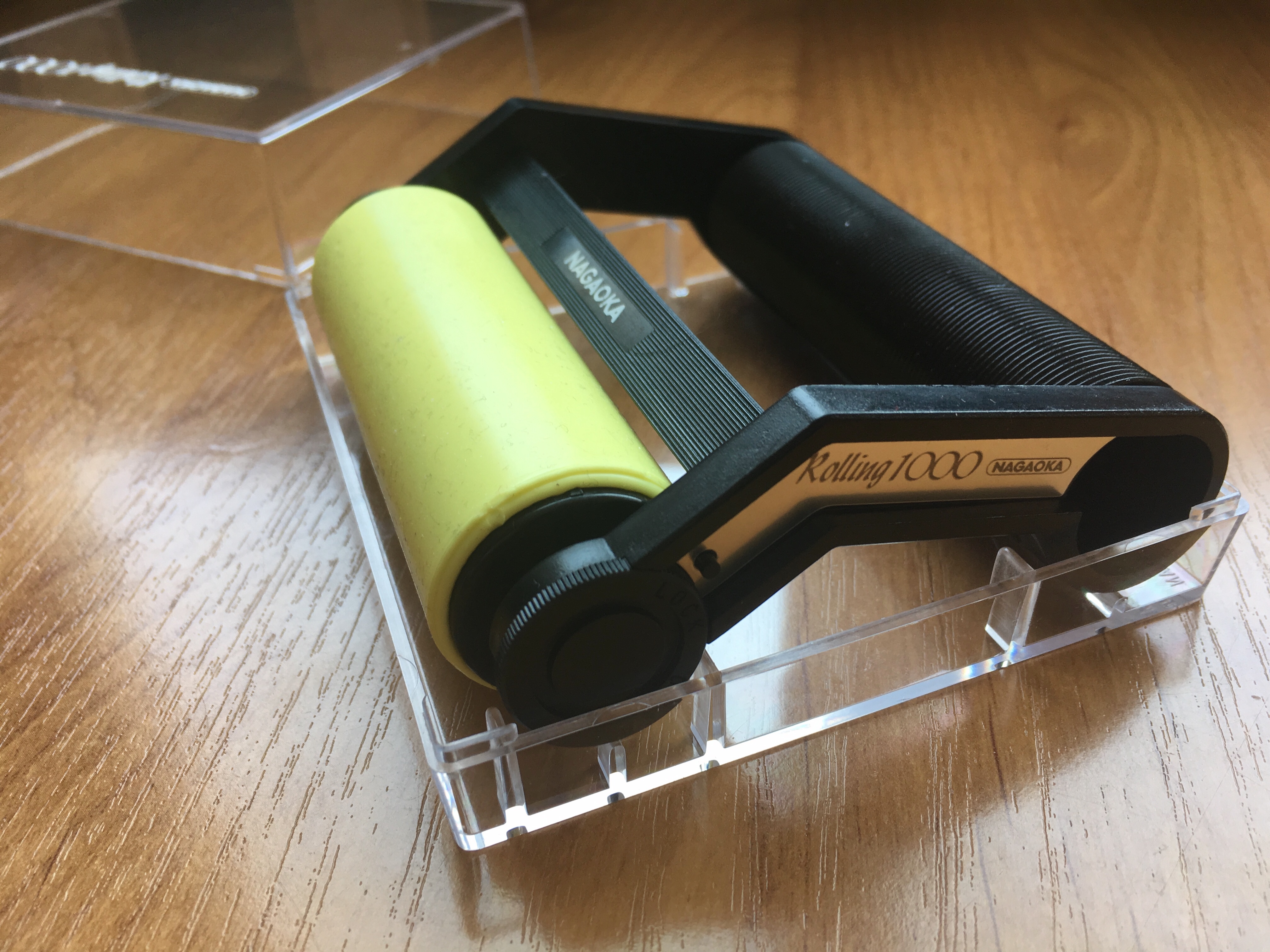

Все очень удобно, очень понравилось.
Даже футляр для хранения. В нем ролик висит в воздухе.
Хочу показать - пыль на ролик липнет так, что даже не понятно откуда столько ее взялось.

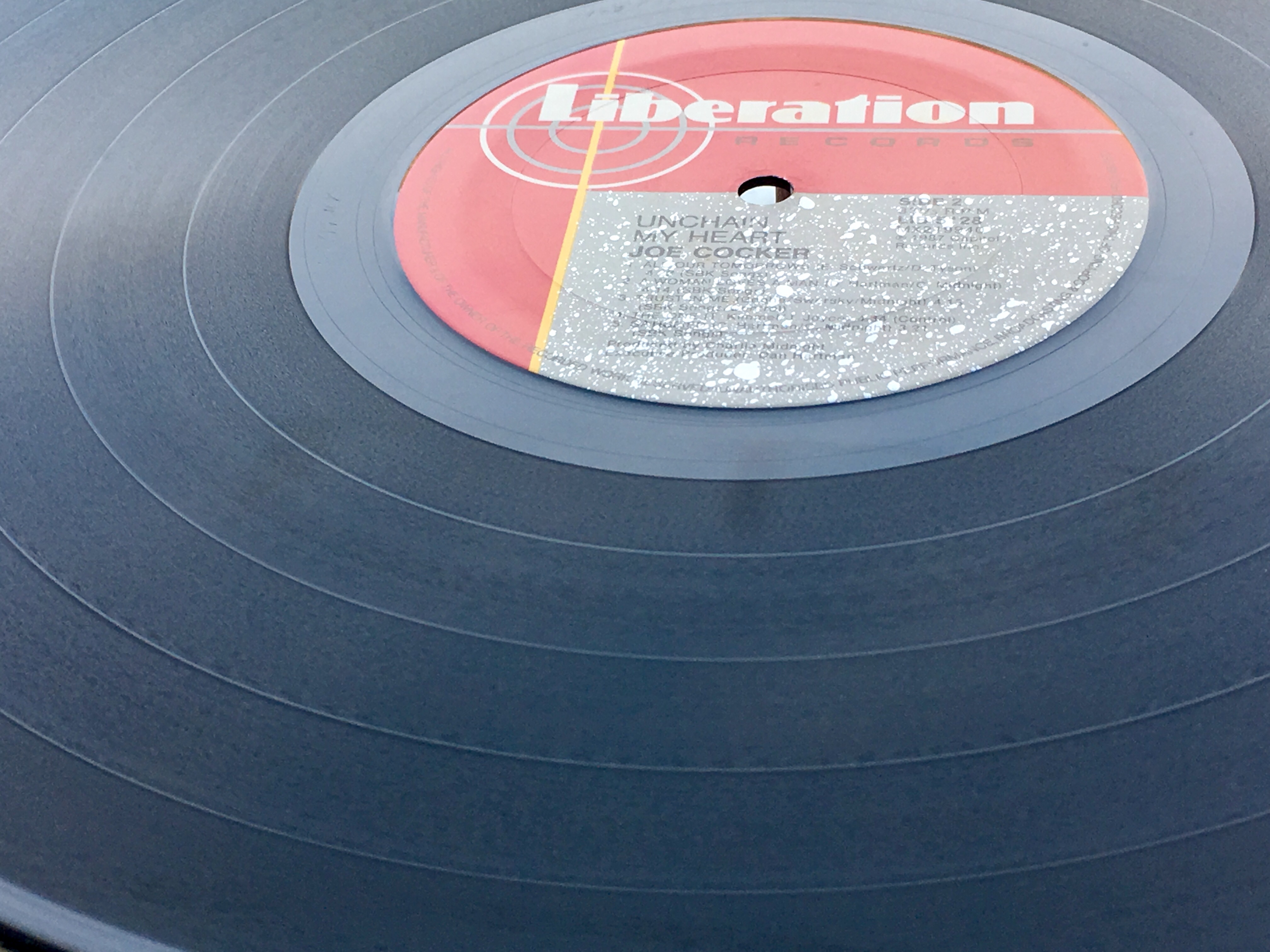

Вот результат после обработки новым валиком по одной стороне пластинки (при первом испытании).

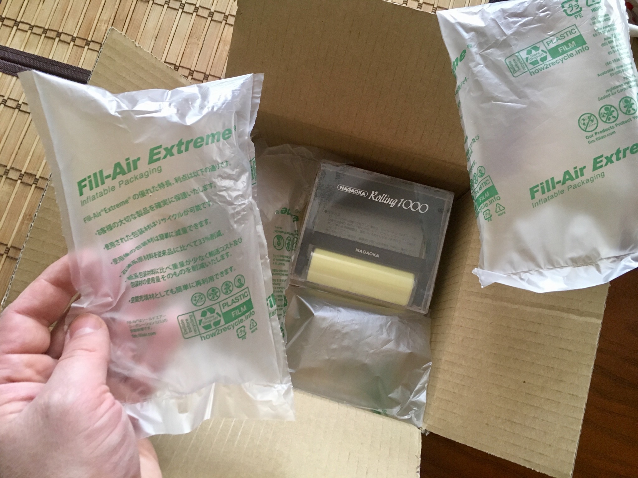

P.S. С японского подхода можно вечно умиляться! Ни разу я еще не получал посылки, где пустоты заполнены пакетами с воздухом.
Сообщение seurf » 25 фев 2018, 10:41
Третья экономика мира. Не хотят платить за вес транспортного уплотнителя. Молодцы!
Роман, ждём результатов свойств ролика через месяц, другой. Все таки статус Вашего ролика, однозначно выше наших, с Андреем К.
За эти деньги, он ещё и анекдоты, во время роллинга, обязан рассказывать.
Прочитал Ваше сообщение, не разобрался. Я ролик катаю по радиусу. От края к центру и назад.
И таки да, у меня по первой ролик тоже след на поверхности пластинки оставлял. Наверное избыток липкого вещества снялся, а дальше рабочий режим. ОБКАТКА КАК У АВТОМОБИЛЯ!

seurf писал(а):Прочитал Ваше сообщение, не разобрался. Я ролик катаю по радиусу. От края к центру и назад.
Судя по инструкции, это верный способ. Но, на мой взгляд, зря они яблоко "катают". Со старыми пластинками я бы не стал так делать.
Я по прежнему вижу, что идеальным решением был бы конусный ролик. Который можно было бы катать по окружности. Обработка происходила бы гораздо быстрее. :smoke:

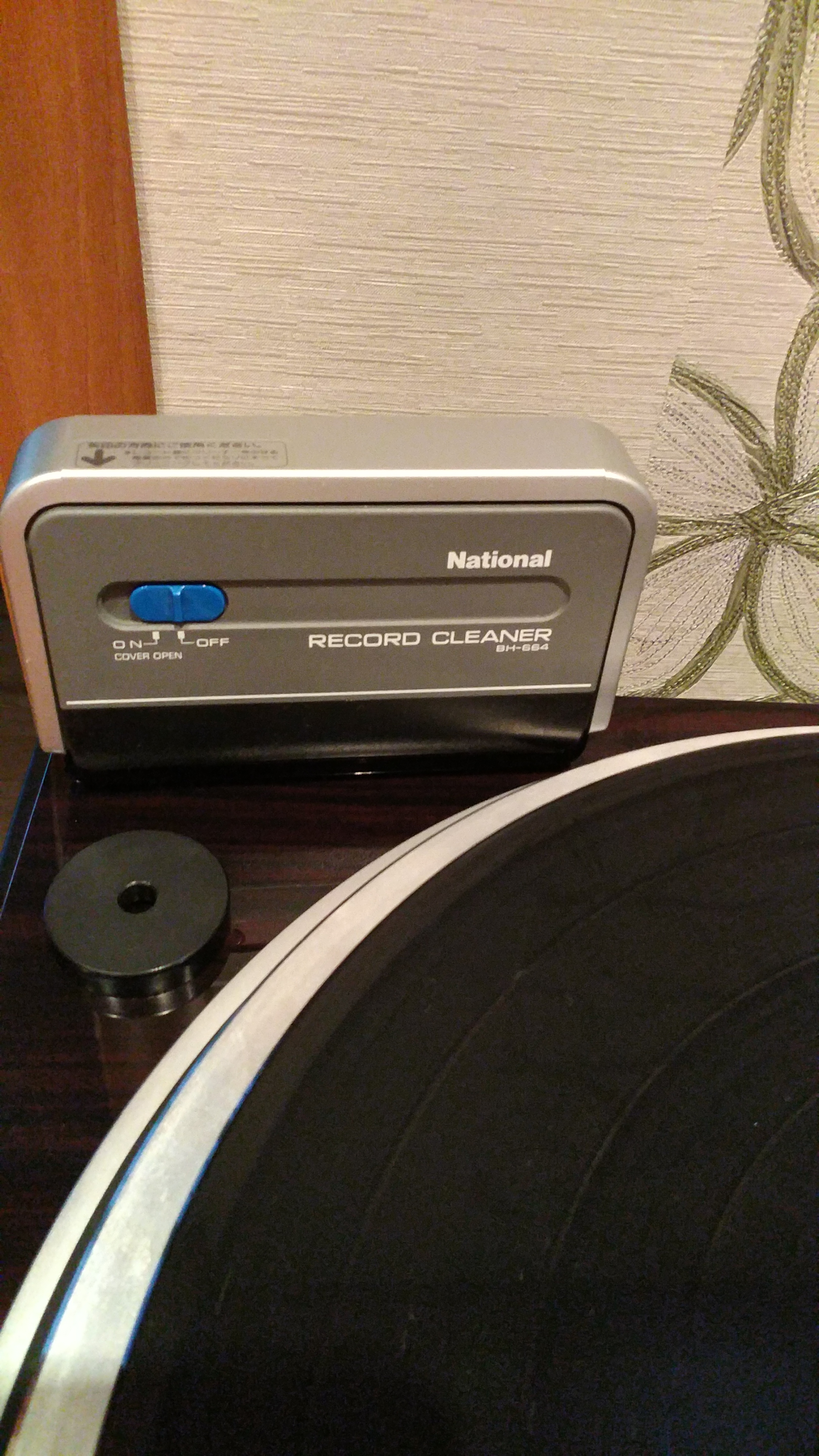

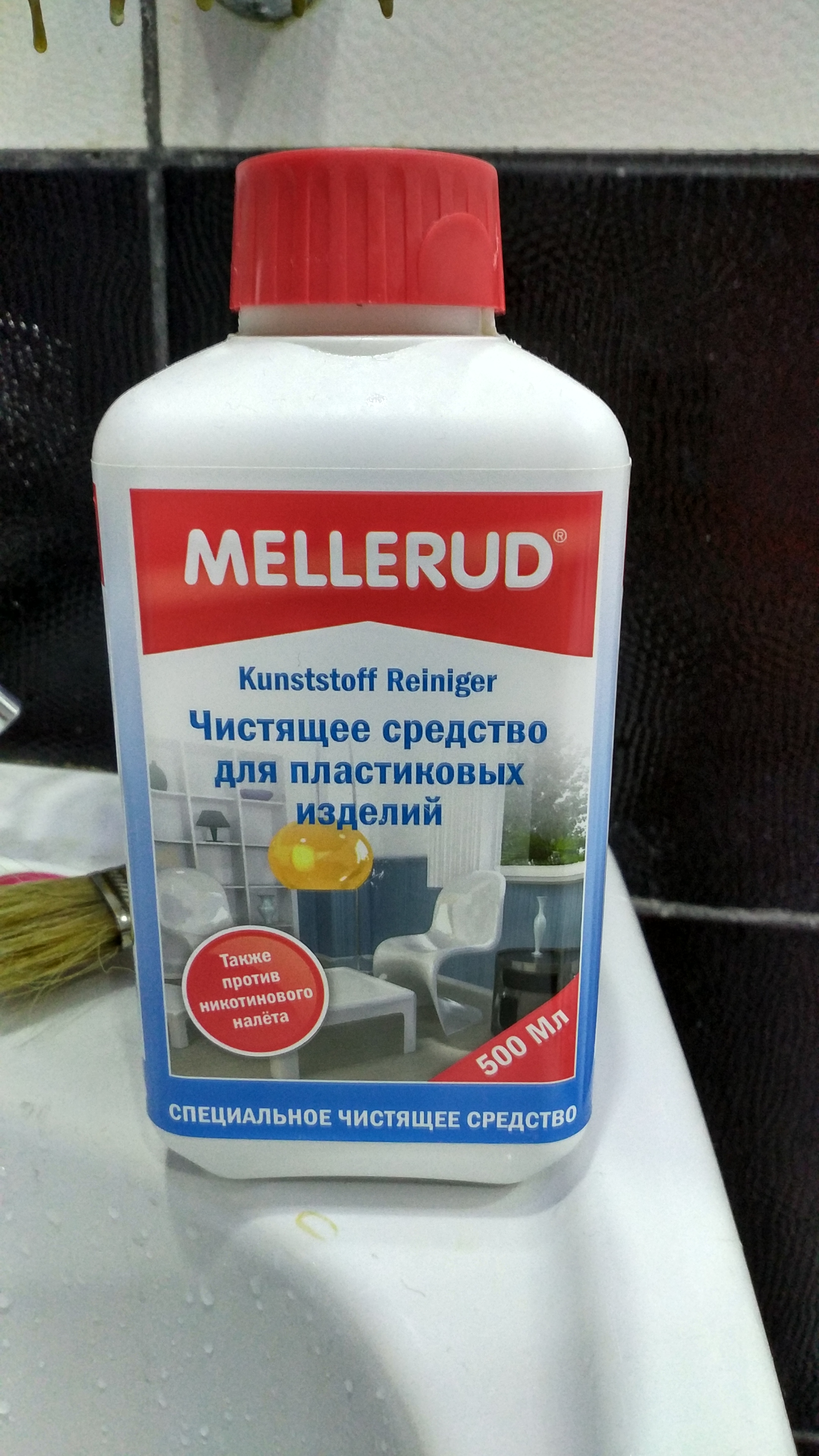

Немного фото. Не понял почему фото наиборот получились.
Сообщение Роман Мирошниченко » 25 фев 2018, 18:12
Ого-го!!!
Но, все понятно!
asd71
Сообщение asd71 » 25 фев 2018, 18:44
Намыливаю сначала химией для пластика, шоркаю в корыте, споласкиваю под душем, отсос, в лаурил с ультразвуком, споласкиваю под душем, отсос , озоном устранение статики -2 способа, электрощетка и на вертушку под иглу. Поначалу лурил сразу под отсос пылесоса, пылесос начал вонять ужасно, кое как отмыл.
