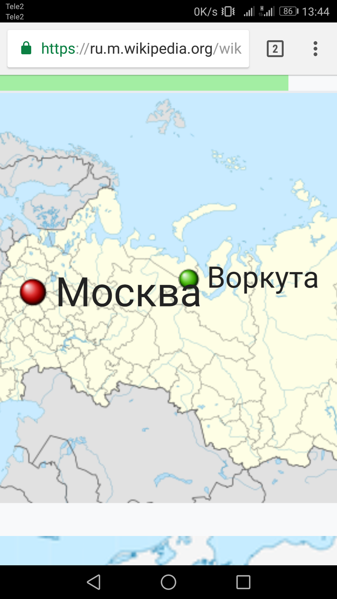

Пока отложил на пару дней проект - нахожусь сейчас в Воркуте за полярным кругом - ставим аппарат на Игоря Николаева.
