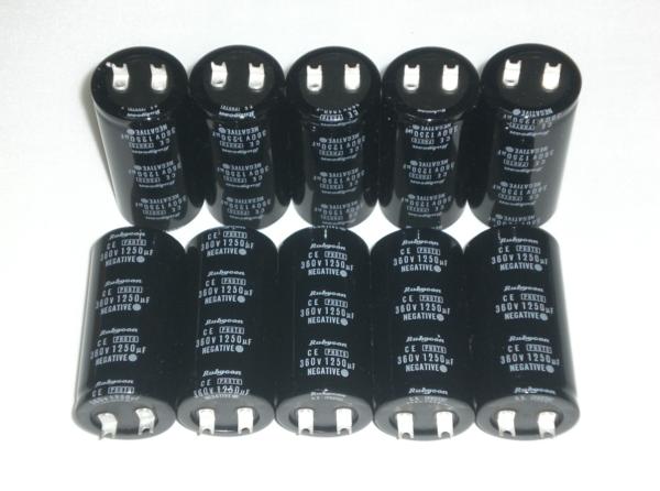

Rubicon
В итоге удалось получить на выходе пульсации 0,04 мВ RMS Чего, в общем то я и добивался.

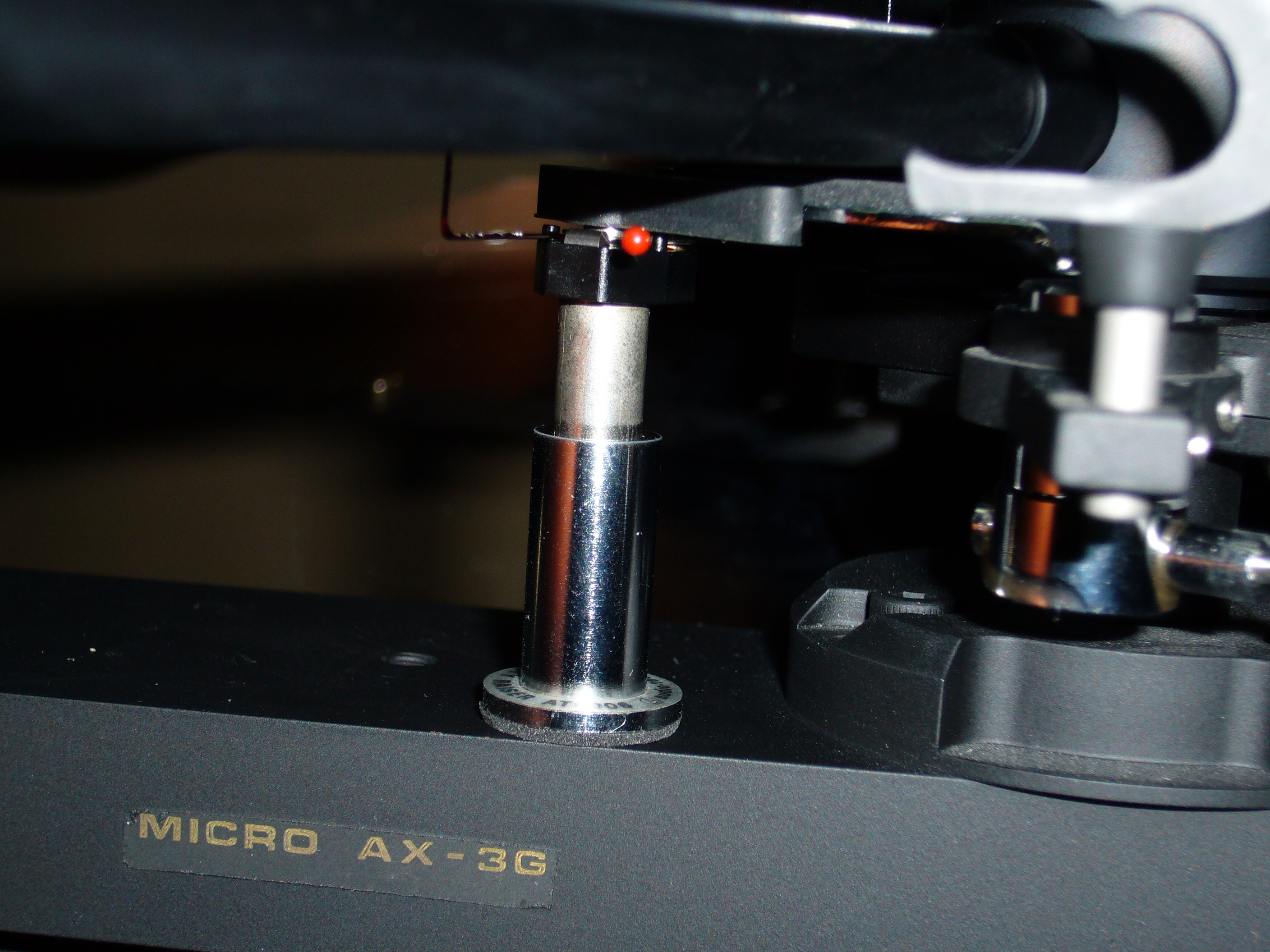

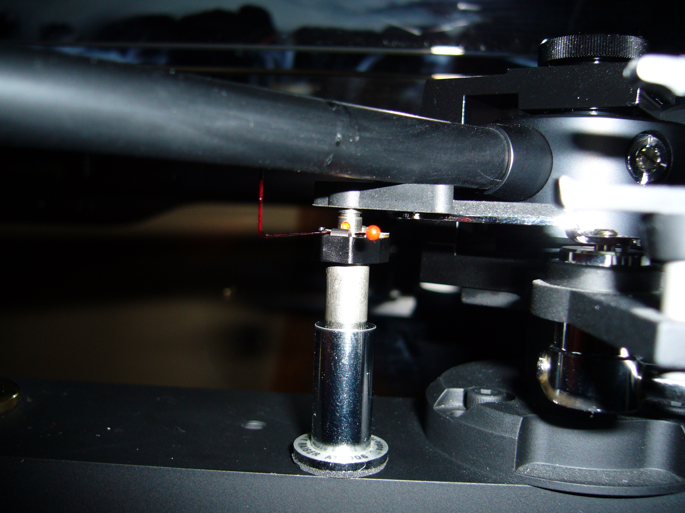

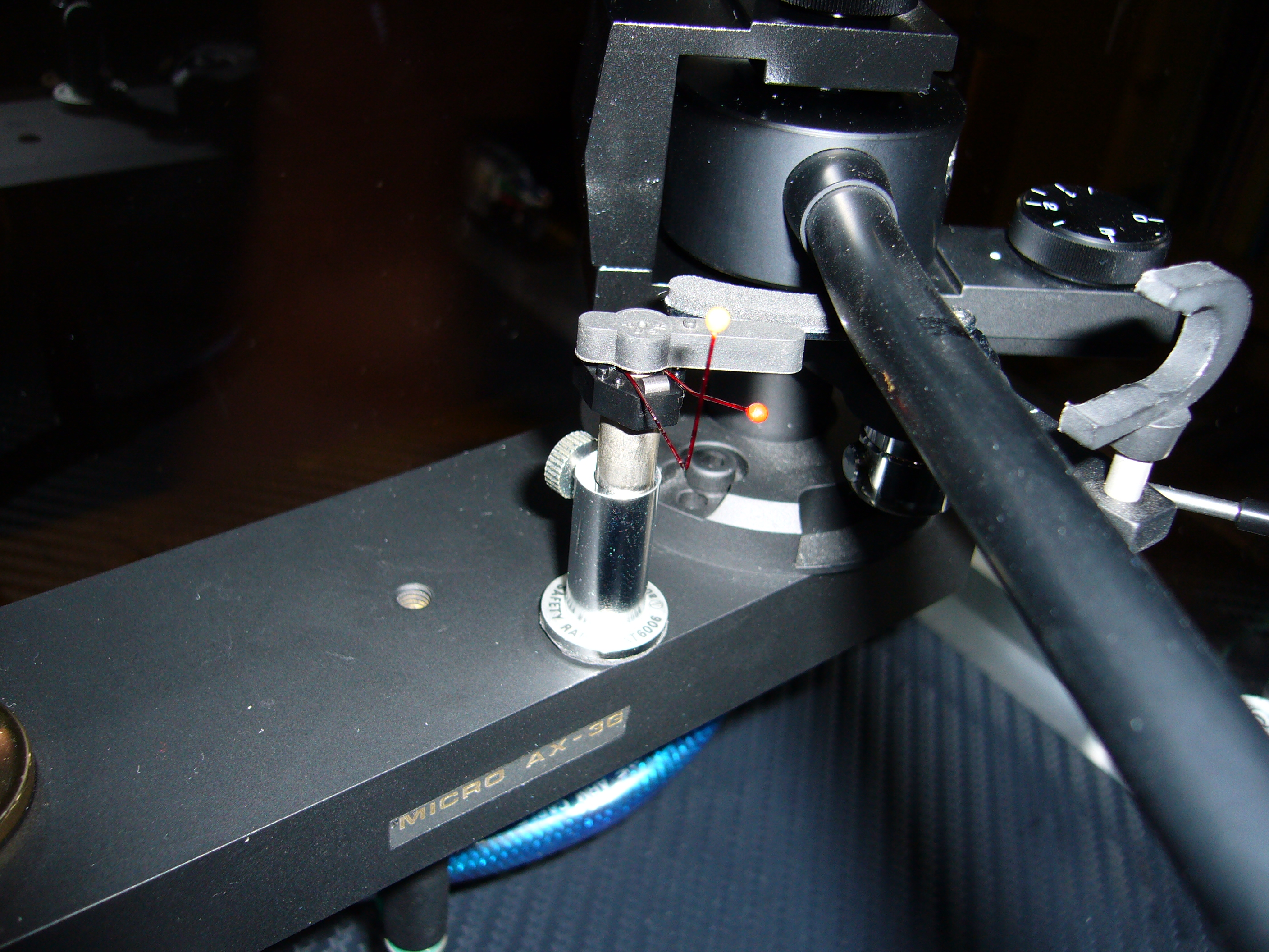

Недавно стал обладателем механического автостопа АТ6006 фирмы Audio-technica. Приобрел с целью познакомиться. Оказалось, что очень полезная вещь и очень проста в эксплуатации. Не смотря на солидный возраст работает безукоризненно. При приближении иглы к яблоку пластинки тонарм касается рычажка АТ6006 и механизм плавно поднимает тонарм. Лишний раз удивляюсь надежности, простоте и безотказности в работе различных аксессуаров для винила разработанных в Японии в 70-80-х годах прошлого века.

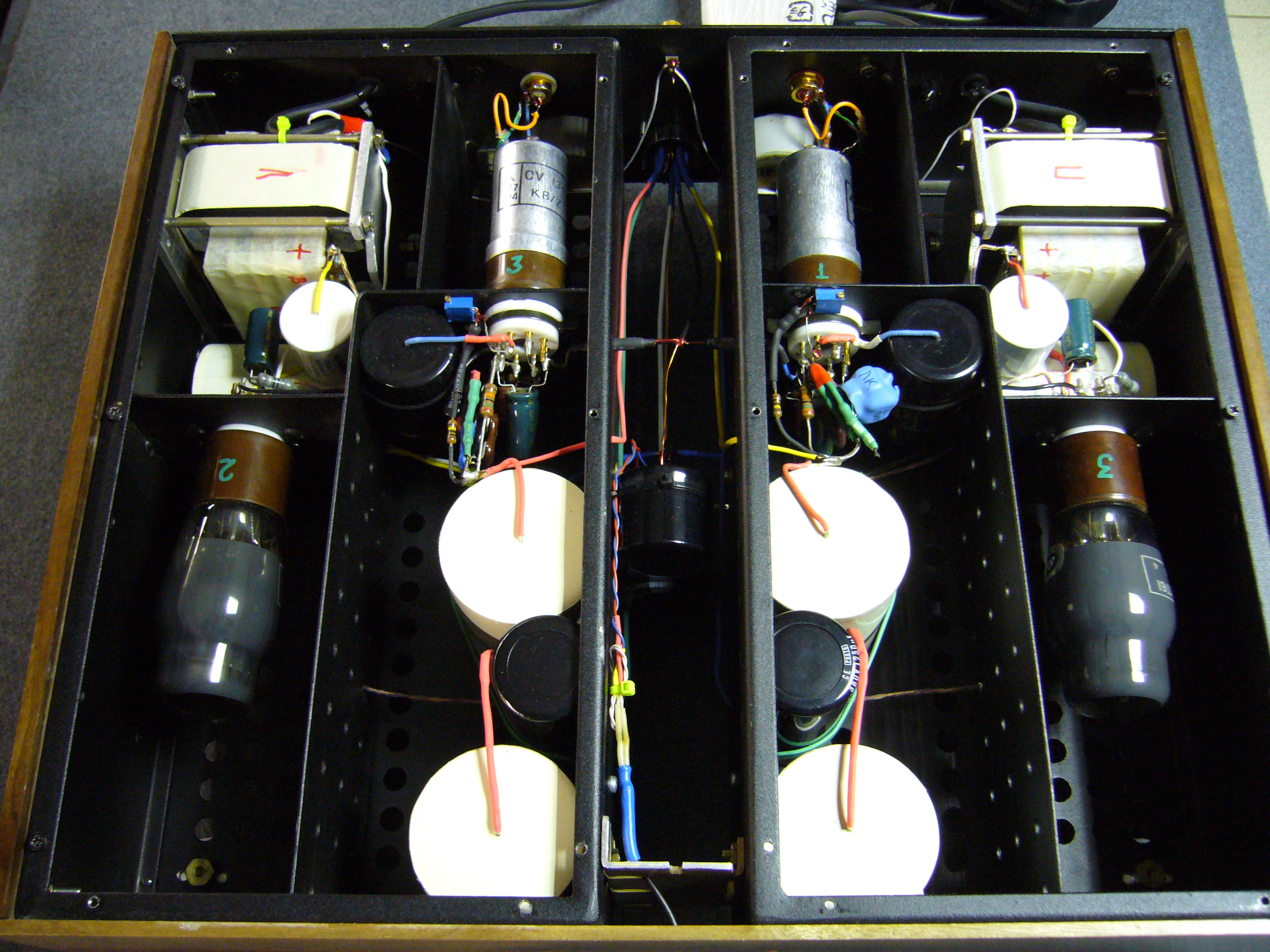

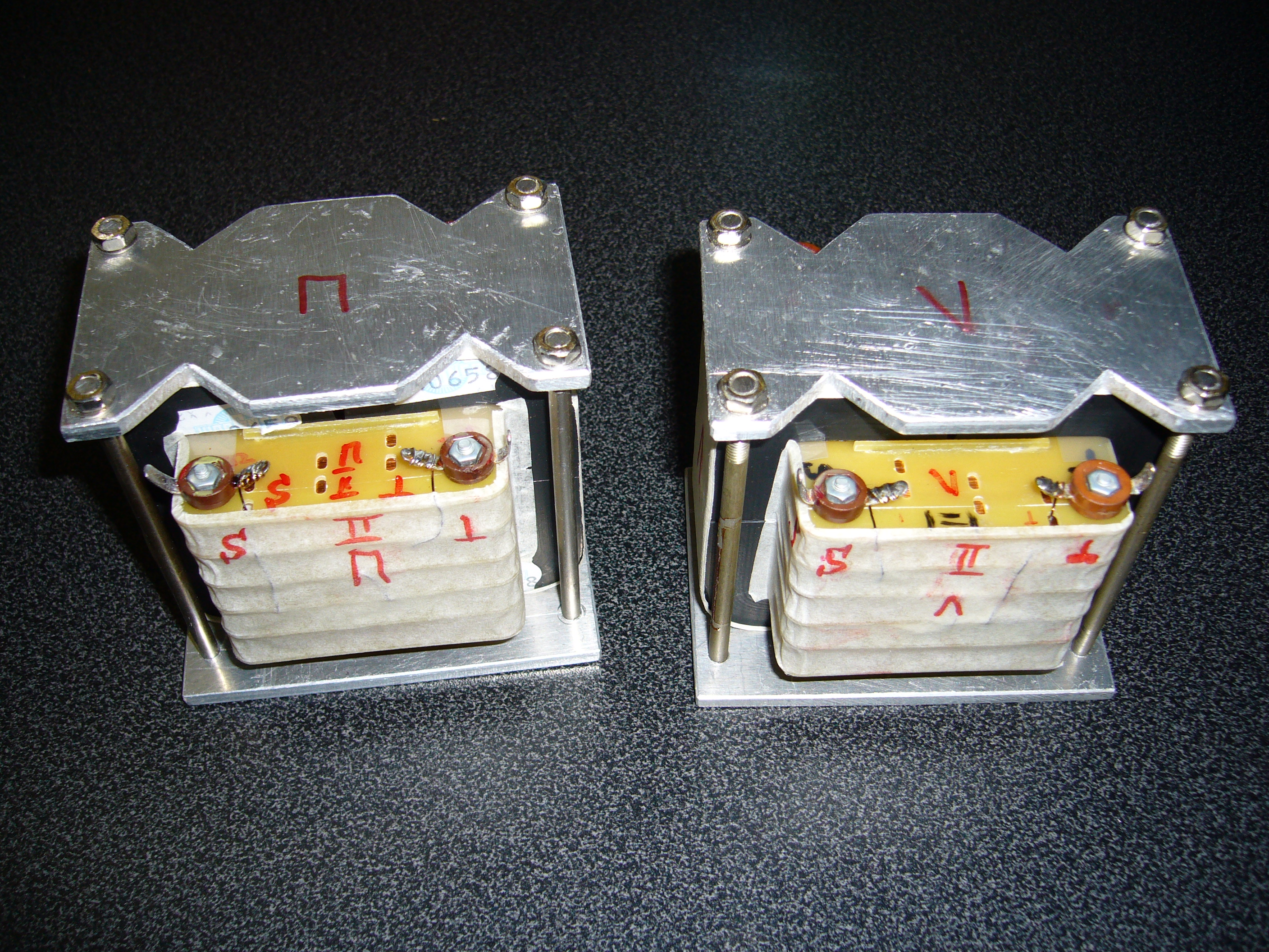

Давно уже намотал и установил в свой корректор новые выходные трансформаторы. Правда у меня получился не 6 к 1, как планировал, а 5,2 к 1. Но сути дела это не меняет. Намотал на немецком железе М4 (SE84a). Первичная обмотка 4500 витков в трех секциях ПЭВ2 0,2 по меди, L =77 Гн. Вторичная обмотка - 860 витков в двух секциях ПЭВ2 0,38 по меди. Полоса по 0 Дб - 3Гц - 60кГц. Звучит великолепно.
В цепях коррекции перешел на полистирольные конденсаторы вместо серебряно-слюдяных. На мой ух звучание изменилось в лучшую сторону. Стало более естественным, менее сухим.
Благодарил (а): 264 раза
#174
Сообщение seurf » 27 фев 2018, 14:28
Ни как за Вами не успеваю.
Поставил, по Вашим стопам, Mika серебряную, так как мои цепи коррекции были очень хорошего качества по звуку( Jensen- пара в картонном корпусе PIO и пара в Al), но даже подбор по моей просьбе и обещанию мр. Jensen, точность получилась около 2%. Я немного грешил на этот фактор. Поэтому поставил Mika. Не заметил фатального или наоборот чудесного изменения тонального баланса.
Может медведь виноват или возраст? Не знаю.
А по трансам у Вас уже коллекция выходников к этому кору. Начиная от первых Tamura.
Я заказывал у мастера, сам не способен на такой подвиг, знал, что ждать долго и на первый случай по быстрому заказал самый возможно бюджетный вариант у Аудиоинструмента. Они работали!
По любому не перестаю удивляться Вашей производительной деятельности.
Сам по причине технической не компетенции не догоняю в этом вопросе, а нагрузку первой лампы на катушку индуктивности, взамен резистора не рассматривали? Если это конечно применимо при LW непосредственной связи?
Слева на цоколе выходной лампы между катодным и ультро патчевым ( пардон за русский) пленочными конденсаторами рассмотрел электролит, если не ошибаюсь. Хотя у Вас весь корректор на пленке, как и у меня собственно. Для чего он?

AndreyK писал(а):В цепях коррекции перешел на полистирольные конденсаторы вместо серебряно-слюдяных. На мой ух звучание изменилось в лучшую сторону. Стало более естественным, менее сухим.
Я вот тоже самое в гитарниках своих замечал неоднократно - мика жестко по верхам звучит, аж песком сыпет. Но что найти на 470pF - пока не очень ясно.

Сообщение AndreyK » 27 фев 2018, 20:56
seurf писал(а):Поставил, по Вашим стопам, Mika серебряную,
Ни в коем случае не хотел "обидеть" Сильвер Мику. Звучат эти конденсаторы очень хорошо, особенно Charcroft Silver Mica Capacitors https://www.hificollective.co.uk/catalo ... itors.html
Просто выразил мнение после замены на полистирол. Может в Вашей системе такая замена и не даст желаемый эффект - кто знает, надо все пробовать.
seurf писал(а):нагрузку первой лампы на катушку индуктивности, взамен резистора не рассматривали?
Ток через лампу первого каскада всего 1 мА, поэтому не вижу смысла усложнять себе жизнь и ставить дроссель в качестве анодной нагрузки.
При LW дроссель в анодной нагрузке возможен.
seurf писал(а):Слева на цоколе выходной лампы между катодным и ультро патчевым ( пардон за русский) пленочными конденсаторами рассмотрел электролит, если не ошибаюсь. Хотя у Вас весь корректор на пленке, как и у меня собственно. Для чего он?
Стоит параллельно нити накала лампы (косвенный накал) - для профилактики. Это немного устаревший снимок, тут в цепи коррекции стоит Silver Mica Capacitors, потом были конденсаторы Charcroft Silver Mica Capacitors, а сейчас Polystyrene Capacitors.

Сообщение seurf » 10 дек 2025, 18:56
Вот есть типовая схема корректора от Андрея, автора данной темы.
Когда то и Андрей выходной транс использовал с приведенной первичкой 5 кОм, Tamura кажется, хотя лампа по datasheet предписывает 7 кОм. Александр Воробьев ( Кишинев), когда то изготовил мне пару выходников на 5 кОм приведенной первички,
Схема выходного транса от Воробьева
просто их технология была им отработана и он не захотел заморачиваться, что то снова изобретать новое из за одного заказчика. И из его слов, яко бы даже согласовал этот момент с автором первичной схемы, обнародованной на аудио портале Евгением Комиссаровым. Типа пойдет. Я докатился до такого состояния, что более года назад все мои запасы ламп EL11 иссякли. Корректор сошел с дистанции. Сейчас в поиске ламп. Ток лампы мы задаем катодным сопротивлением. Влияет ли уменьшенная анодная нагрузка лампы ( в виде приведенного сопротивления обмотки трансформатора) с 7 до 5 кОм на ресурс работы лампы? И вообще, на что влияет поведенное сопротивление первичной обмотки трансформатора? Конечно кроме коэффициента усиления ( с этим понятно и так все в порядке, за глаза. Андрей не 3:1, а 6:1 изготовил трансформатор и все с коэффициентом усиления у него в норме)!
