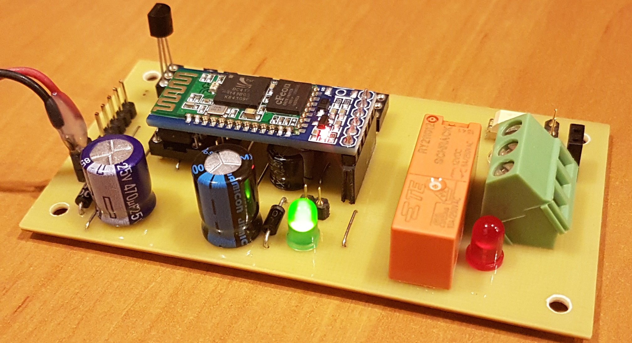

Описание состава ТермоМонитора:
Базовое исполнение ТермоМонитора
Исполнение с модулем Bluetooth
1. Встроенный в плату термодатчик (контроль температуры Zone0).
2. Цанговые панельки для подключения 8 внешних термодатчиков (контроль температур Zone1...Zone8). Термодатчики подключаются через цанговые PLS. Поскольку заранее не известно расстояние между модулем ТермоМонитора и расположением термодатчиков в корпусе устройства - подключение термодатчиков осуществляется пользователем самостоятельно (ответные разъемы поставляются в комплекте). Термодатчики можно подключать в панельки в произвольном порядке (панельки запараллелены) с соблюдением полярности, идентификация термодатчиков осуществляется по их ID (уникальный 64 битный адрес/серийный номер).
Параллельное соединение панелек для подключения термодатчиков
3. Разъем UART c уровнем логики ТТL. Разъем для подключения - цанговый PLS-4. Предназначен для обеспечения проводного подключения ТермоМонитора к ПК посредством преобразователя интерфейса USB FTDI RS232 - UART TTL.
ТермоМонитор UART
USB to UART TTL
4. Разъем UART c уровнем логики 3.3 В для подключения модуля Bluetooth. Разъем для подключения: PBS-6. Предназначен для обеспечения беспроводного подключения ТермоМонитора к ПК или смартфону/планшету посредством модуля Bluetooth.
ТермоМонитор UART для Bluetooth
5. Индикатор (светодиод) срабатывания любой из уставок перегрева. Предназначен для визуализации работы ТермоМонитора. Индикатор управляется аппаратно и дублирует сигнал управления, поступающий на транзистор с открытым стоком и оптрон гальваноразвязки.
Индикатор перегрева
6. Выход оптрона для гальванической развязки ТермоМонитора от сопряженного устройства. Срабатывание любой из уставок перегрева приведет к открытию транзистора оптрона (при соответствующей обвязке оптрона, которая осуществляется пользователем самостоятельно).
Параметры выходного транзистора: Vmax=55 В, Imax=0.05 А, Pmax=0.15 Вт.
Выход оптрона гальваноразвязки
7. Выход транзистора с открытым стоком (ОС) относительно земли ТермоМонитора (GND). Срабатывание любой из уставок перегрева приведет к открытию транзистора с открытым стоком. На разъем выведено внутренне входное напряжение "+Uвх" от которого питается модуль ТермоМонитора, также можно коммутировать нагрузку с внешним напряжением, отличным от "+Uвх", подключив нагрузку к выходу ОС. В этом случае внешнее напряжение нужно подать на коммутируемую нагрузку относительно земли ТермоМонитора (GND). Вывод "+Uвх" в этом случае не задействуется. Параметры выходного транзистора: Vmax=100 В, Imax=1.5 А, Pmax=0.5 Вт.
8. Винтовая колодка DINKLE EK500A (300 V 20 A) предназначена для подключения мощной нагрузки и ее коммутации с помощью электромеханического реле аварийного отключения SCHRACK RY211012 (250 VAC 8 A). Срабатывание аварийной уставки приводит к переключению электромеханического реле аварийного отключения. На фото представлено положение переключающегося контакта в нормальном режиме.
Положение контактов реле в нормальном режиме
9. Индикатор (светодиод) срабатывания аварийной уставки. Предназначен для визуализации работы ТермоМонитора. Индикатор управляется аппаратно и дублирует сигнал управления, поступающий на реле аварийного отключения.
Положение контактов реле в режиме "Авария"
10. Разъем (цанговый PLS-2) для подключения стабилизированного питания 5±0,5 В. Предназначен для включения ТермоМонитора в упрощенном режиме (входное нестабилизированное напряжение не подается). В этом режиме питанием обеспечиваются микроконтоллер ATtiny85, термодатчики и модуль Bluetooth, при этом - не гарантируется работа аварийного реле отключения, индикатора перегрева, транзистор с открытым стоком работает только в случае подачи внешнего напряжения. Все остальные узлы ТермоМонитора работают в штатном режиме.
Подключение стабилизированного питания
11. Индикатор (светодиод) питания. Предназначен для визуализации работы ТермоМонитора. Индикатор светится при подаче внешнего нестабилизированного напряжения (9...15) В или стабилизированного 5±0,5 В .
Индикатор питания
12. Разъем (цанговый PLS-2) для подключения нестабилизированного питания (9...15) В. Предназначен для включения ТермоМонитора в полном режиме (внешнее стабилизированное напряжение не подается).
Подключение нестабилизированного питания
13. Разъем (PLS-5) внутрисхемного программирования (ICSP) микроконтроллера ATtiny85. Используется для обновления внутреннего ПО контроллера.
Внутрисхемное программирование (ICSP)
14. Модуль Bluetooth HC-06. Беспроводной модуль для приема/передачи данных по протоколу Bluetooth. Поддерживает работу с любыми USB Bluetooth адаптерами, скорость передачи данных 9600 бит/сек, встроенная антенна, радиус действия до 10 метров. В режиме ожидания связи статусный индикатор красного цвета моргает. При успешной установке связи между модулем Bluetooth и ПК (планшетом/смартфоном) статусный индикатор красного цвета светится постоянно.

Команда "E" - возвращает измеренное значение Zone4;
Команда "F" - возвращает измеренное значение Zone5;
Команда "G" - возвращает измеренное значение Zone6;
Команда "H" - возвращает измеренное значение Zone7;
Команда "I" - возвращает измеренное значение Zone8.
Команды "А"-"I" удобны для создания внешнего ПО на ПК (в перспективе...).
Команда "K" - зарезервирована.
Команда "L" - включает режим непрерывной передачи всех измеренных значений и статусов без предварительного запроса.
Период обновления данных по умолчанию около 1 секунды (может быть изменен по желанию пользователя).
Этот режим удобен для просмотра данных в терминальной программе.
Повторная команда "L" или перезагрузка/отключение питания переводят ТермоМонитор в режим молчания и ожидания внешней команды.
Передача данных на ПК (в режиме непрерывной передачи)
Передача данных на смартфон (в режиме непрерывной передачи)
Базовая версия ПО (в режиме непрерывной передачи) передает данные следующей структурой:
TermoMonitor - начало посылки передаваемых данных.
Measured: (Измеренные значения:) - начало передачи измеренных значений устройства.
Zone0 - Zone8 - измеренные значения в контрольных зонах/температуры каналов 0 - 8 соответственно.
Наименования Zone0 - Zone8 указаны по умолчанию, могут быть переименованы по желанию пользователя (например, Canal, Trans, Radiator, Heatsink - любое наименование, понятное и удобное для пользователя, написанное латиницей).
Status: (Статус:) - начало передачи статусной информации о приборе.
OVERHEAT (ПЕРЕГРЕВ) - принимает значения Normal (если все измеренные значения каналов 0 - 8 меньше значений уставок перегрева set0 - set8 - по умолчанию 70 °С, уставки индивидуальны на каждый канал и задаются пользователем в прошивке) или Fault (если одно и более из измеренных значений каналов 0 - 8 больше или равно значению соответствующих уставок перегрева set0 - set8).
ALARM (ТРЕВОГА) - принимает значения Normal (если все измеренные значения каналов 0 - 8 меньше значения аварийной уставки set_alarm - по умолчанию 85 °С, уставка единая для всех измерительных каналов и задается пользователем в прошивке) или Fault (если одно и более из измеренных значений каналов 0 - 8 больше или равно значению аварийной уставки set_alarm).
На основе базового ПО будет создаваться персональная прошивка под конкретные условия применения модуля в устройстве.
На этом все. ТермоМонитор готов для интеграции в технические устройства и проведения испытаний в реальных условиях эксплуатации.
:wink:
