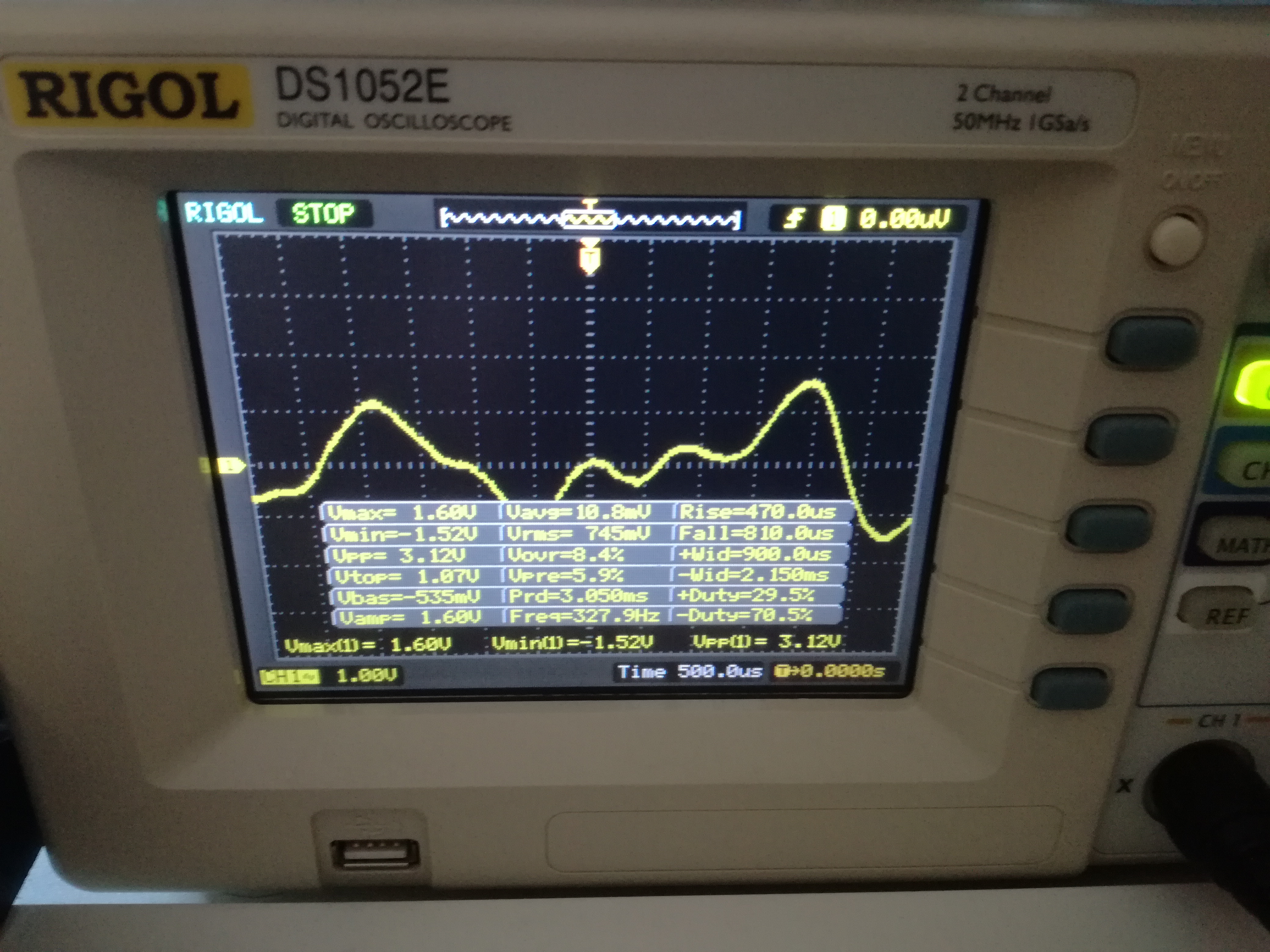

Самое первое, что меня интересует - как провести замер выходного сигнала из гитары при помощи осциллографа?
Я полагаю надо выбрать связь - переменная.
Ян как-то писал, что в Rigol есть прямо функция какая-то для точной оценки величины сигнала.

Да, здесь нужно исследовать именно переменный сигнал (применять закрытый вход).
Что касается измерений, то, насколько я знаю, основные данные сигнала отображаются на экране и так, по умолчанию. Возможно что-то потребуется включить в меню. Надо конкретную модель, прочитать руководство.

Предлагаю пообсуждать петлю :-)
Максимум, который смог выжать из инструмента, но это максимум, так не играют, и у меня активный датчик emg81 (батарейка вставляется в гитару), у них выхлоп больше.
А это нормальная атака, результат примерно совпадает с тем, что писалось в документе по ламповой петле. Размах в районе 1в (330мВ RMS).

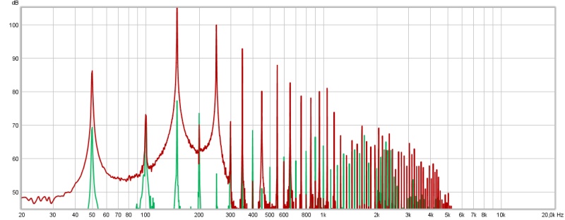

А вот и от трансформатора подвох подоспел
Меня смутил уровень фона в усилителе, там, конечно, 4 каскада в усилении, но всё же... Видел я такие усилки, не шумят они так.
Вообщем много провел экспериментов сегодня - увеличивал емкость конденсаторов В+, делал шунт для дросселя, проверял наводки на цепи... А потом просто подцепил новенький трансформатор, который приехал для Lion heart вместо штатного, и вот такая картина
Сообщения: 5025
Поблагодарили: 649 раз
#640
Сообщение poty » 22 мар 2018, 01:31
А что это за спектр?
