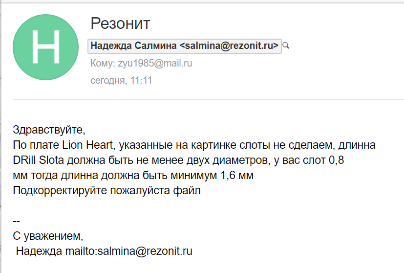

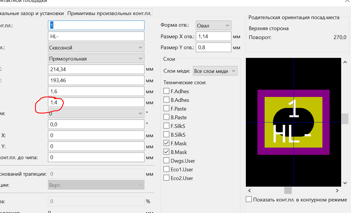

Проблема в отверстиях для ножек TO-220 (регуляторы LM). Их 7 штук по 3 ножки = 21 площадка. Евгений, сможете поправить? Я сейчас на работе, не смогу этого сделать. После этого нужно обязательно проверить DRC!!!
Сообщения: 4503
Благодарил (а): 331 раз
#626
Сообщение Евгений Михеев » 20 мар 2018, 15:47
Я так понимаю, надо увеличить 1.4 до 1.6?
Я бы, честно говоря, дождался Вашего редактирования.
Мне вовсе не сложно, но боюсь что-то упустить. И опять потом переделывать.
Еще мне не понятно, где в личном кабинете заменить файлы, чтобы заново пройти проверку.
Созвонился, понял, что разговор о величине 1.14, должна быть соответственно 1.6.
Просто правлю все 1.14 на 1.6? Если так, то справлюсь
Я бы вообще немного по другому пути пошел - изменил бы 0.8 на 0.6 и 1.14 соответственно на 1.2
Вообщем, Владислав, жду от Вас обратную связь)
Сообщения: 5068
Поблагодарили: 669 раз
#627
Сообщение poty » 20 мар 2018, 18:51
Нужно сделать размер X отв.= размер Y отв.=1,1мм. Соответственно, 1,4 меняем на 1,6. Делаем круглое отверстие диаметром 1,1мм с ободком в 0,25мм.

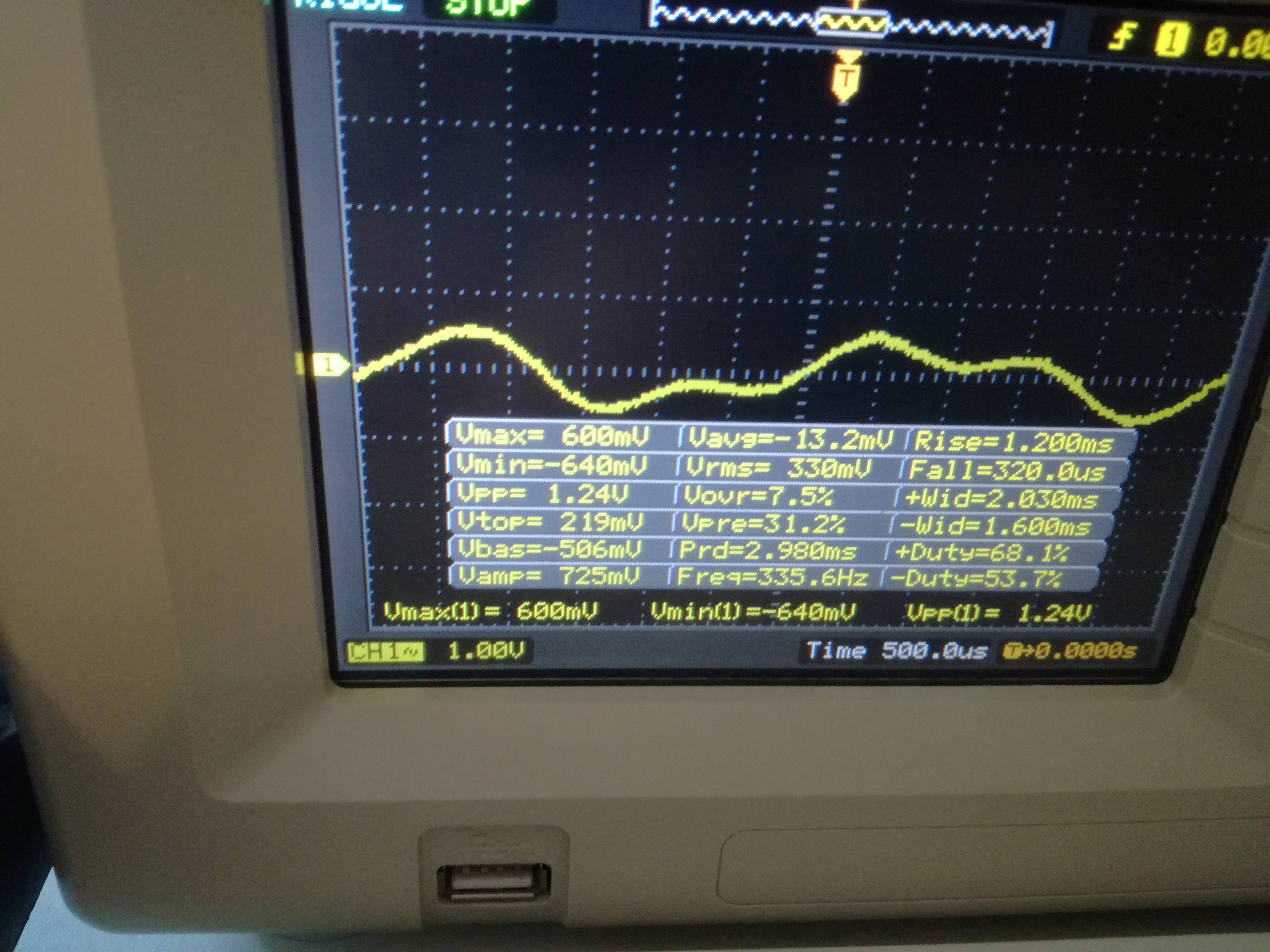

Предлагаю пообсуждать петлю :-)
Максимум, который смог выжать из инструмента, но это максимум, так не играют, и у меня активный датчик emg81 (батарейка вставляется в гитару), у них выхлоп больше.
А это нормальная атака, результат примерно совпадает с тем, что писалось в документе по ламповой петле. Размах в районе 1в (330мВ RMS).

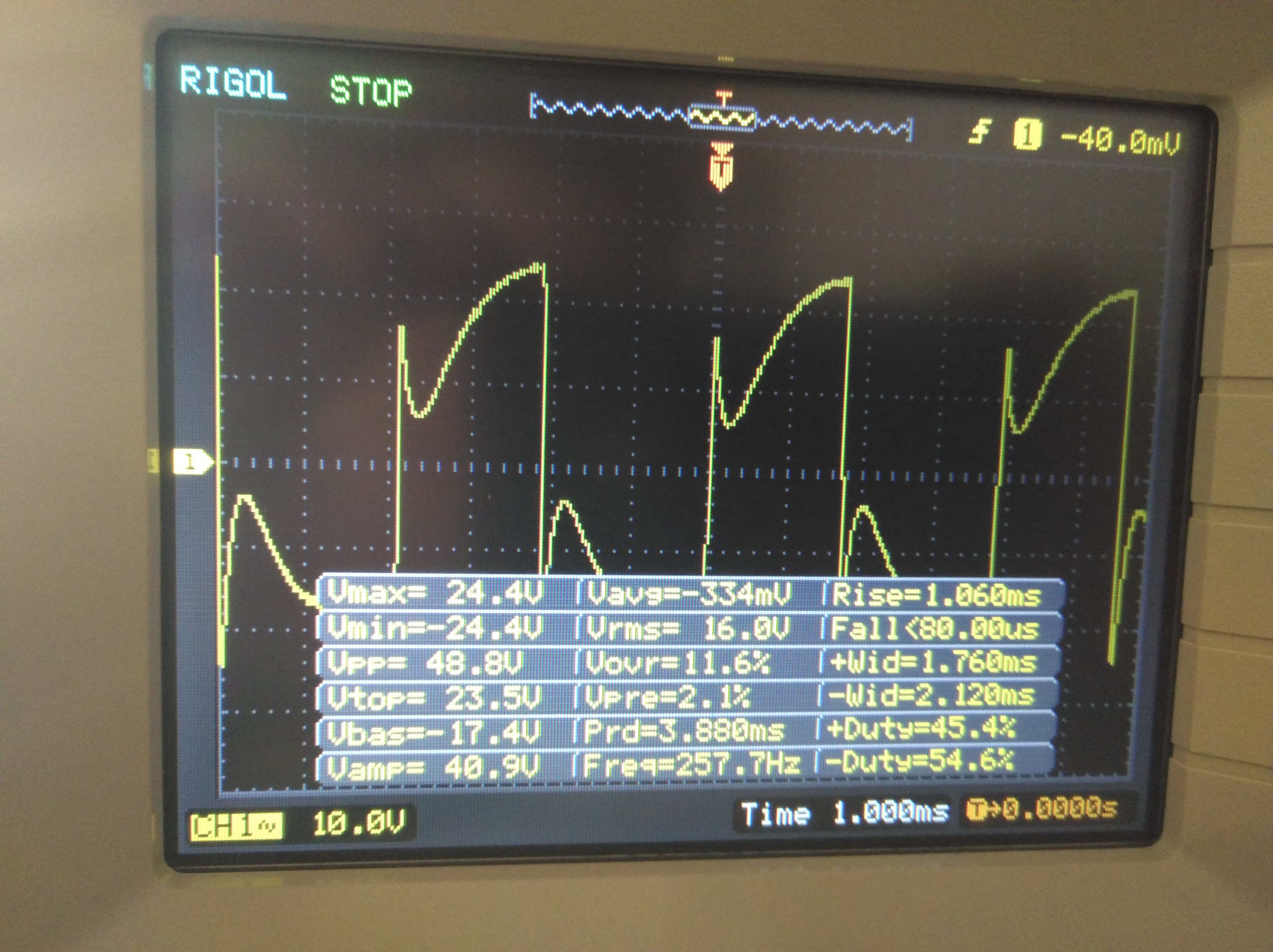

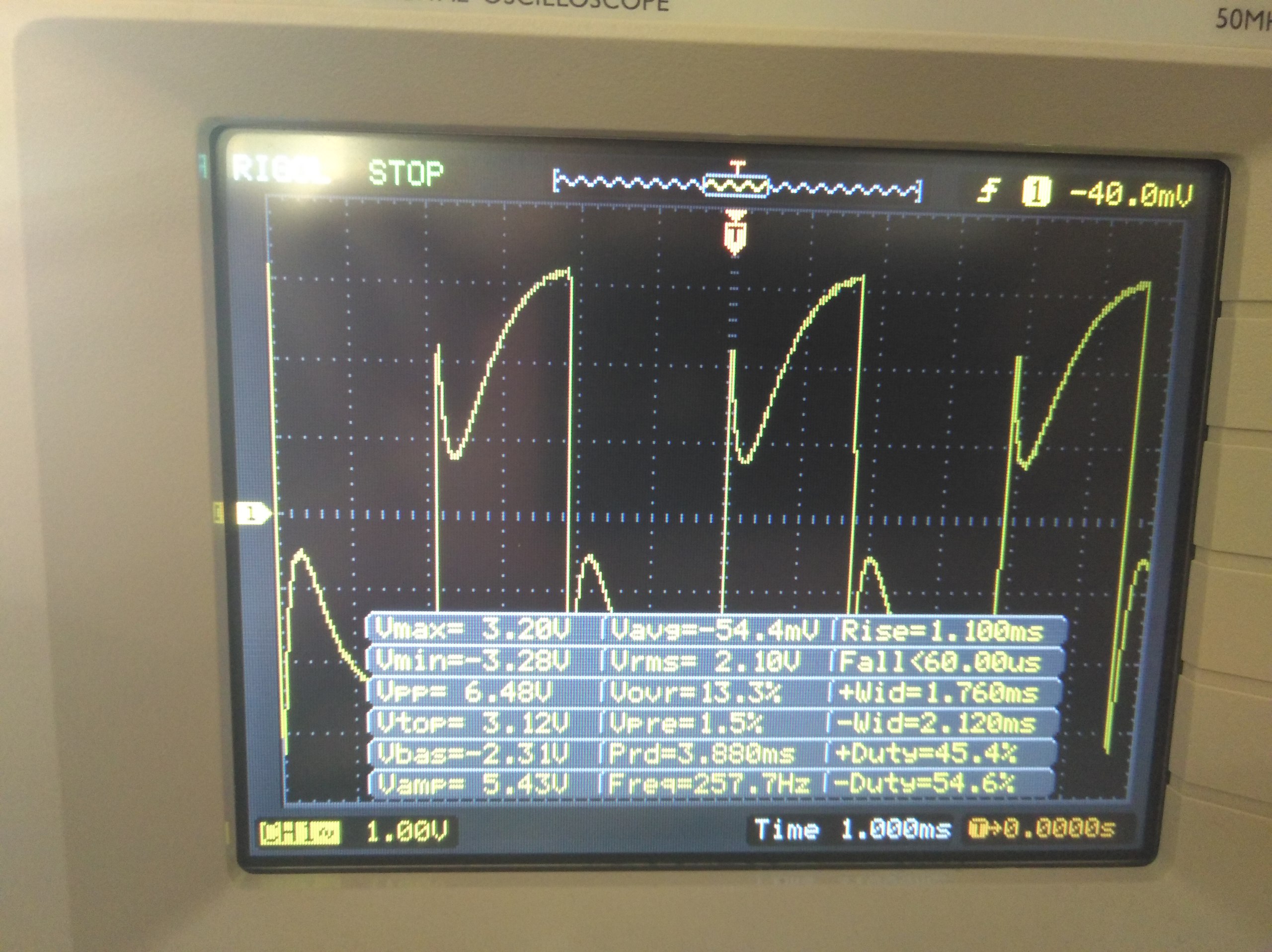

На овердрайв канале при всех ручках на 12 часов (gain, treb mid bass vol канала) после канальной громкости получил уровень сигнала до 7 вольт пик пик.
7V
ПРи этом, действительно, как писал в свое время Юрий, на максимальной канальной громкости получил пик пик 48 вольт.
50V
Вот почему многие производители пишут не выкручивать канальную громкость больше половины при подключенных педалях.

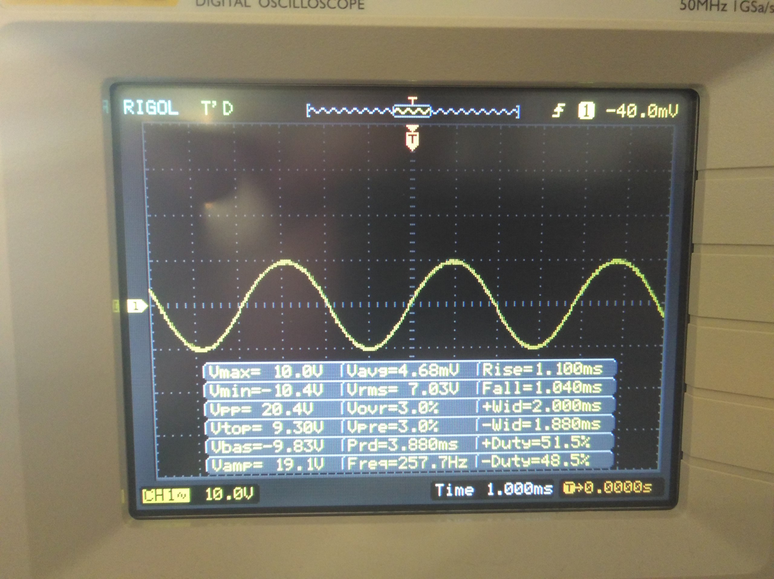

После чистого канала ситуация схожая
Имеем 4 вольта на двенадцати часах
4V
И 20 вольт на максимальной канальной громкости чистого канала
20V

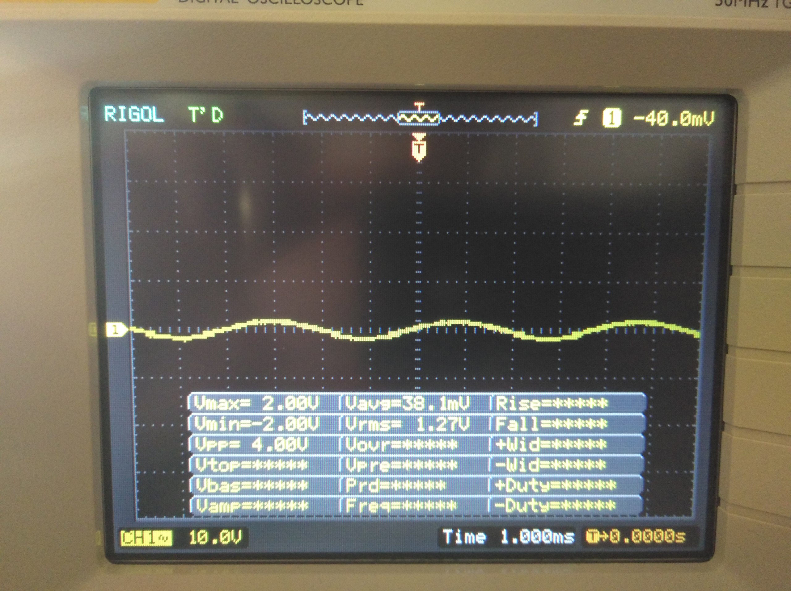

А вот и от трансформатора подвох подоспел
Меня смутил уровень фона в усилителе, там, конечно, 4 каскада в усилении, но всё же... Видел я такие усилки, не шумят они так.
Вообщем много провел экспериментов сегодня - увеличивал емкость конденсаторов В+, делал шунт для дросселя, проверял наводки на цепи... А потом просто подцепил новенький трансформатор, который приехал для Lion heart вместо штатного, и вот такая картина
Сообщения: 5068
#640
Сообщение poty » 22 мар 2018, 01:31
А что это за спектр?
