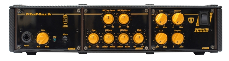

Сообщение Евгений Михеев » 22 мар 2018, 19:55
Басовый усь такой видел
Выбираем пред, выбираем секцию обработки и секцию оконечника.
#652
Сообщение poty » 22 мар 2018, 21:44
Да, примерно так. Но я ещё подумал о модульных модулях. Нужен low-gain усилитель? Ставим субмодуль на 2 каскада. High-gain - добавляем ещё один на два каскада. Ну, и так далее...
#653
Сообщение Евгений Михеев » 22 мар 2018, 21:49
Согласен! Идея, на самом деле, очень крутая!
