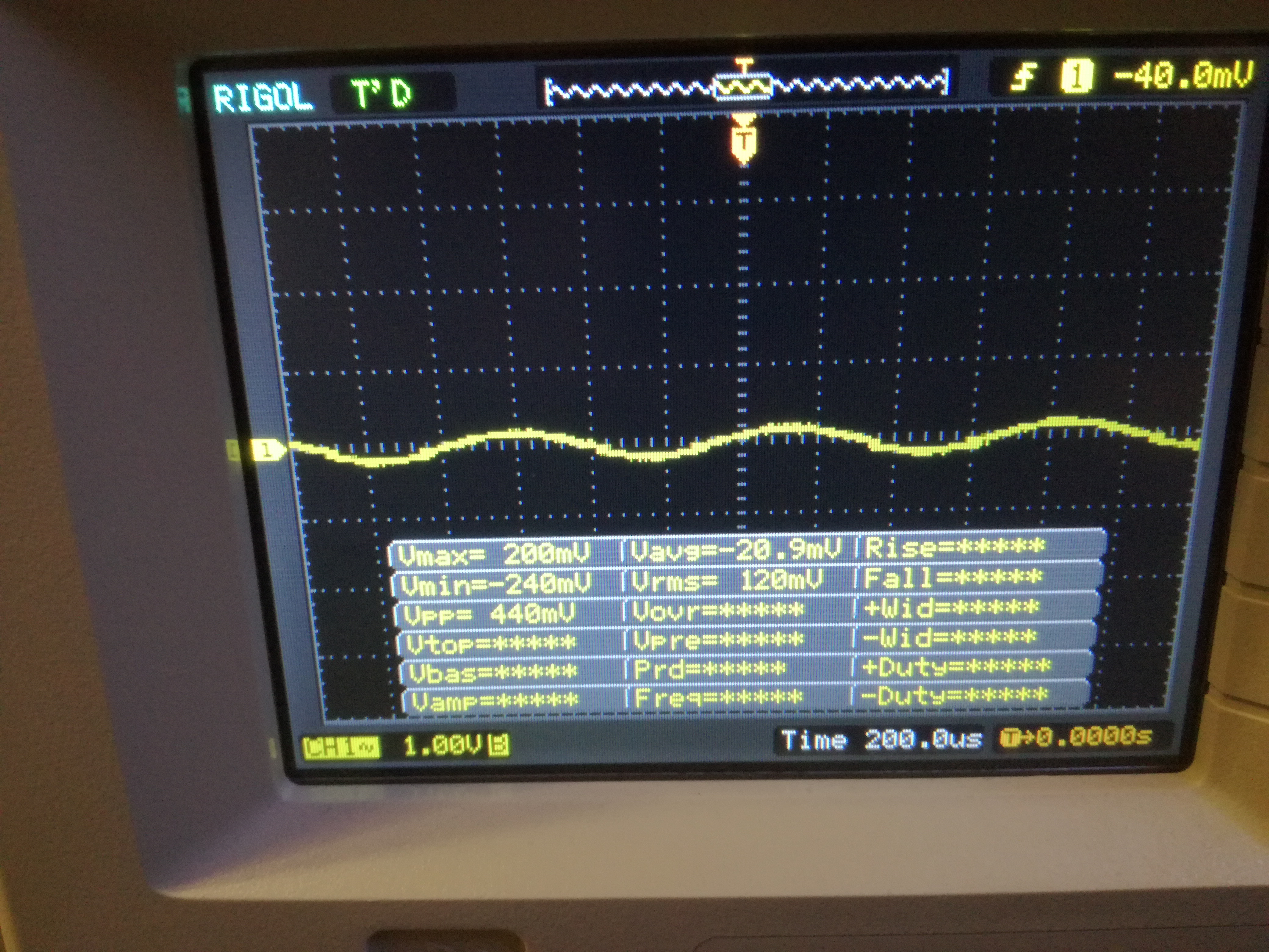

Сообщение Евгений Михеев » 26 мар 2018, 13:27
Владислав, все, я тут. Вчера принесли гитарник очень интересный, весь вечер схему снимал, сегодня уже забирают.
Итак, эксперимент с осциллографом провел.
Видим синусоиду, правда, осциллограф выдает другую частоту 1.29 кгц.
Можно "рыть" дальше
Сообщения: 5042
Благодарил (а): 191 раз
Поблагодарили: 660 раз
Сообщение poty » 26 мар 2018, 14:32
Евгений, есть два вопроса к приведённому фото:
1. Форма синусоиды. Надо проверить, какой сейчас выставлен уровень сигнала генератора. Я знаю только одну реперную точку по этому параметру - соединение сопротивлений R160-R161 (она же - вывод тумблера B5: "измер - калибр" для S). В руководстве написано, что там должно быть 120мВ. Нужно выставить потенциометром под шлиц ("S") в этой точке нужное напряжение и посмотреть на форму синусоиды. У меня она почти идеальная.
2. Частота синусоиды. Она должна быть 1400Гц с отклонением не более 50Гц (см. п.11.4). Дело в том, что "отклик" лампы измеряется ламповым вольтметром, на входе которого стоит режекторный фильтр с очень высокой добротностью. В том же пункте написано, что на частоте 1200Гц ослабление этого фильтра должно составлять 10 раз, на частоте 800Гц - 100 раз. Поэтому нужно предварительно установить частоту 1400Гц по осциллографу, вращая шлиц потенциометра "Частота" (на потенциометре на панели крутизнометра находится), посмотреть, что прибор начал что-то показывать вменяемое, а потом - по прибору добиться максимальных показаний вращая ручку "Частота".

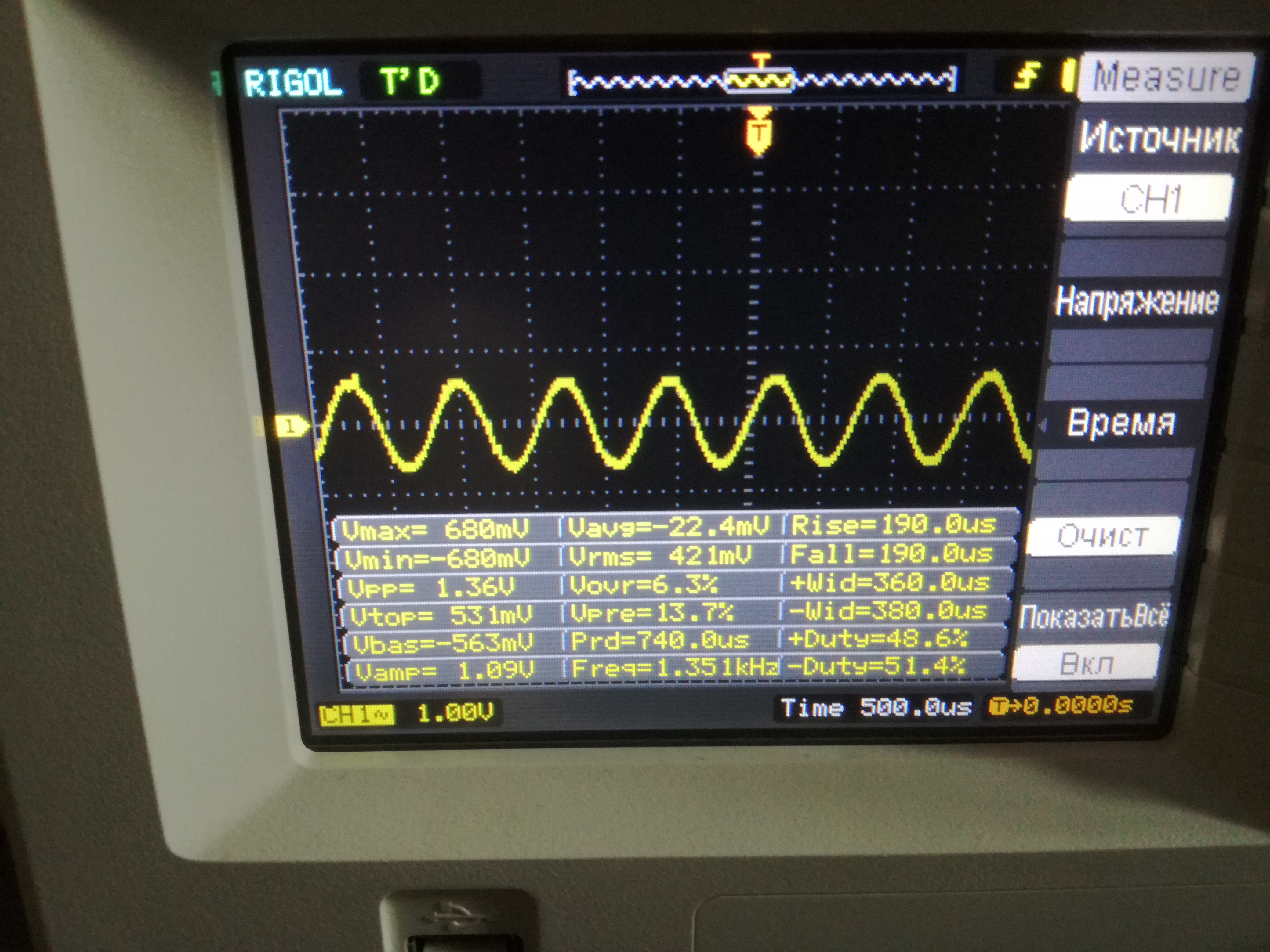

Сообщение Евгений Михеев » 26 мар 2018, 15:18
poty писал(а):1. Форма синусоиды. Надо проверить, какой сейчас выставлен уровень сигнала генератора. Я знаю только одну реперную точку по этому параметру - соединение сопротивлений R160-R161 (она же - вывод тумблера B5: "измер - калибр" для S). В руководстве написано, что там должно быть 120мВ.
Ну вот я так понимаю мы и пытались выставить эти 120 при нажатии измерение при калибровке S
poty писал(а):Нужно выставить потенциометром под шлиц ("S") в этой точке нужное напряжение и посмотреть на форму синусоиды. У меня она почти идеальная.
Вот в этом и проблема. Я этим потенциометром под шлиц могу изменять коридор от восьми до 26-ти максимум, а необходимое значение - 120. Получается, нам изначально надо иметь цифру в районе 110-130, чтобы регулировать ее.
Кстати, лампу я заменил на другую 6н3п, частота осталась абсолютно такой же 1289
poty писал(а):Нет, RMS.
Ну у нас там получается 791 тогда, что значительно выше
К пункту 2 частота синусоиды я пока не переходил, сейчас попробую

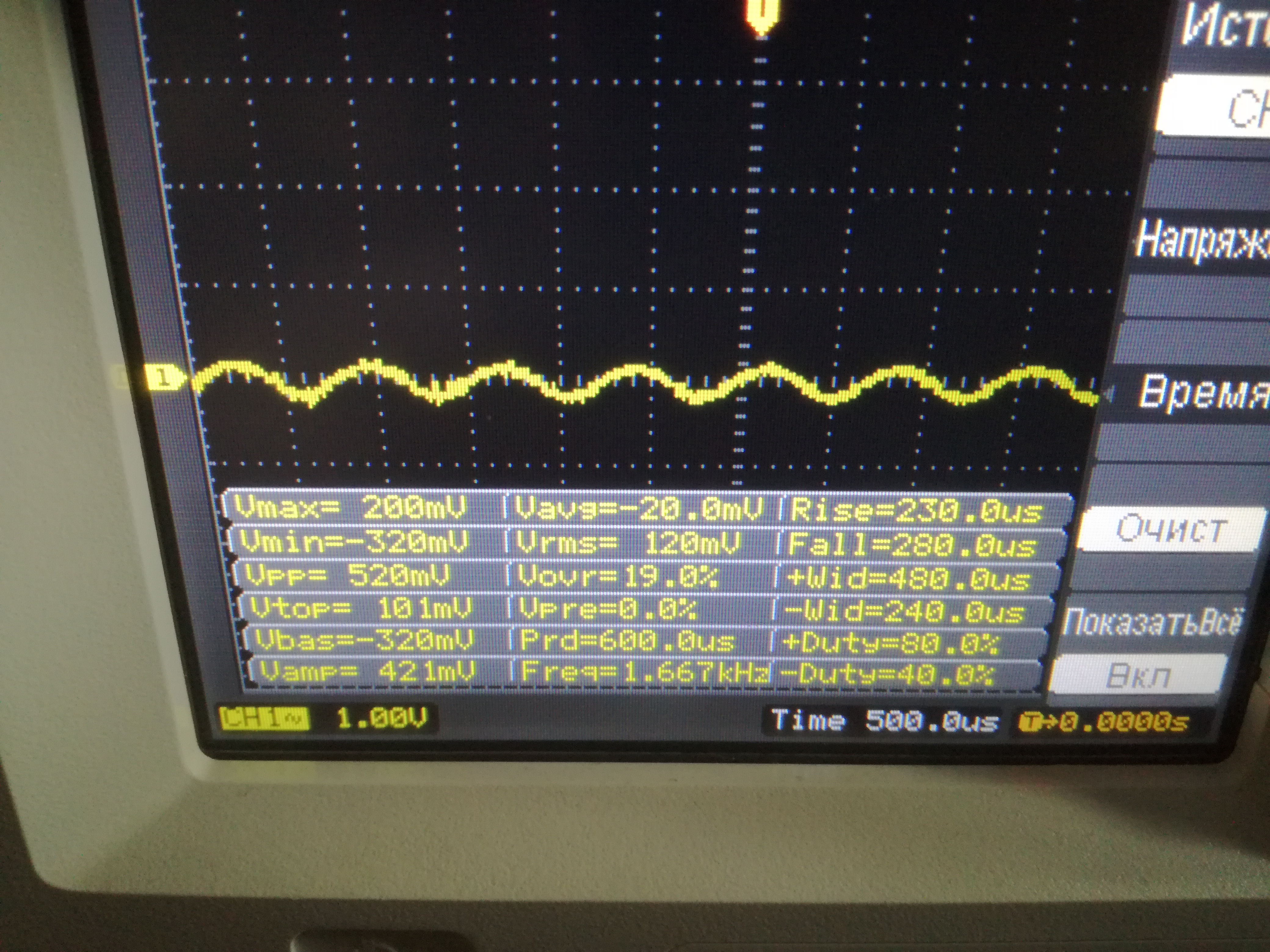

Вообщем, что на данный момент накрутил:
Во первых, потенциометр частота очень сильно восприимчив к вращению, 120 мв RMS удалось поймать только спустя минут 15, то ноль, то сразу измерение убегает на 250-300 мв. При этом частота очень скачет, то осцил выдает звездочки, то улетает за 1400, такое ощущение, что чувствительности осциллографа не хватает.
Второе - величина 120 остается таковой только в положении тумблера под S калибровка, при переводе на измерение величина становится 212 мв
Третий момент - максимального значения S в положении калибровка удалось достичь при таких параметрах:
Пи этом всё равно видно, что этого недостаточно, чтобы получить искомые 120 на стрелочном табло, дотягиваем только до 90 с выкрученным потенциометром под шлиц до упора вправо
При 120 в rms стрелочное табло показывает 30 максимум

Вот, 120 нарулил на тумблере. Правда, мультиметр столько у меня не видит, пришлось осцилом. Вопрос - на осциллографе есть полоса пропускания. Можно выключить, можно включить. 120 на вкл, 133 на выкл. Как установить правильно?
Сам уже ответил на свой вопрос :-)
Вообщем при нажатой кнопке измерение на режиме калибровки крутил подстроечник частота для достижения им максимальной величины (ровно 100, по прежнему не 120), потом посмотрел по осциллографу на тумблере - оказалось ровно 120мВ на режиме полоса просускания вкл.
Частота на 4.1 получилась 1380
