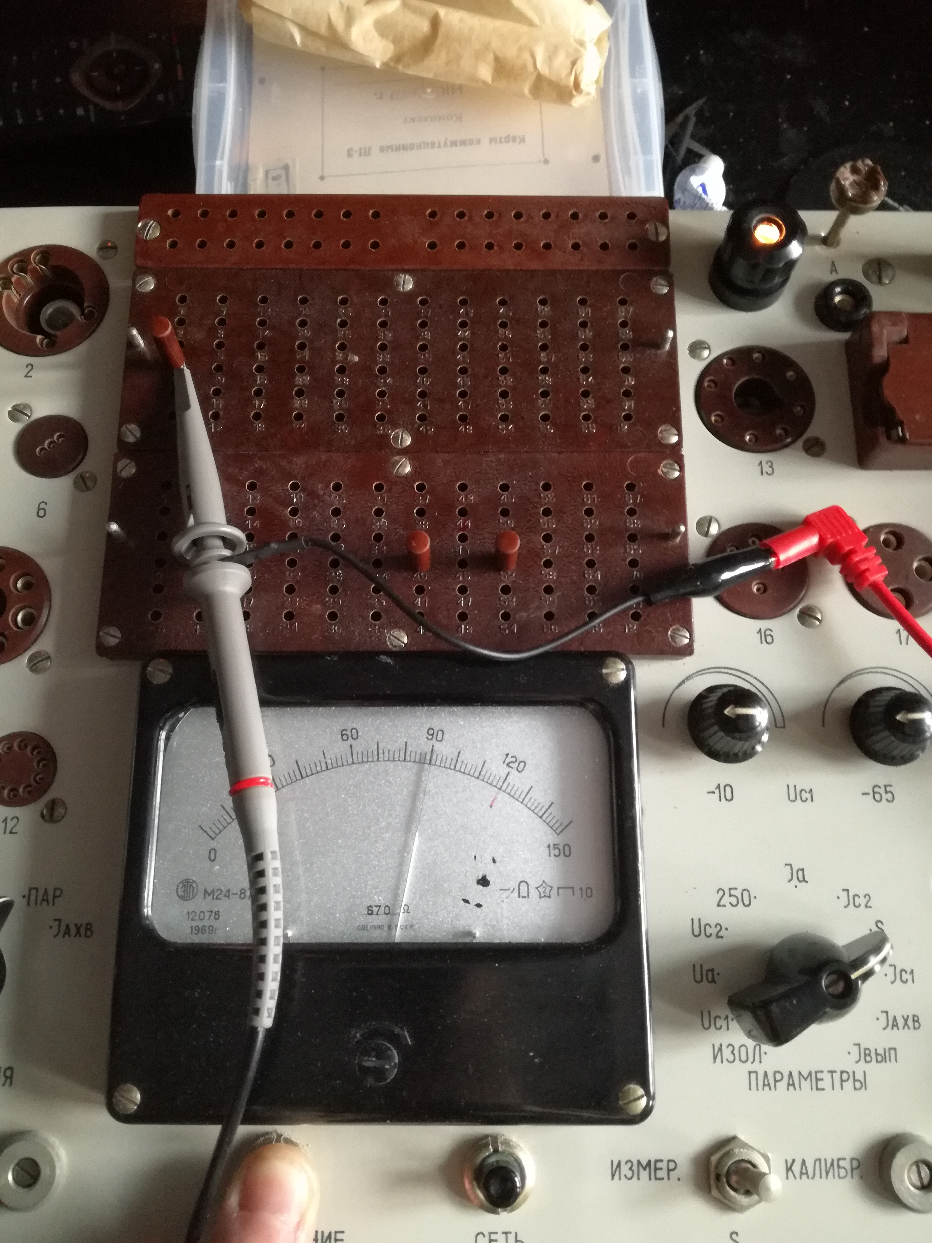

Сообщение Евгений Михеев » 26 мар 2018, 13:27
Владислав, все, я тут. Вчера принесли гитарник очень интересный, весь вечер схему снимал, сегодня уже забирают.
Итак, эксперимент с осциллографом провел.
Видим синусоиду, правда, осциллограф выдает другую частоту 1.29 кгц.
Можно "рыть" дальше
Сообщения: 5052
Сообщение poty » 26 мар 2018, 14:32
Евгений, есть два вопроса к приведённому фото:
1. Форма синусоиды. Надо проверить, какой сейчас выставлен уровень сигнала генератора. Я знаю только одну реперную точку по этому параметру - соединение сопротивлений R160-R161 (она же - вывод тумблера B5: "измер - калибр" для S). В руководстве написано, что там должно быть 120мВ. Нужно выставить потенциометром под шлиц ("S") в этой точке нужное напряжение и посмотреть на форму синусоиды. У меня она почти идеальная.
2. Частота синусоиды. Она должна быть 1400Гц с отклонением не более 50Гц (см. п.11.4). Дело в том, что "отклик" лампы измеряется ламповым вольтметром, на входе которого стоит режекторный фильтр с очень высокой добротностью. В том же пункте написано, что на частоте 1200Гц ослабление этого фильтра должно составлять 10 раз, на частоте 800Гц - 100 раз. Поэтому нужно предварительно установить частоту 1400Гц по осциллографу, вращая шлиц потенциометра "Частота" (на потенциометре на панели крутизнометра находится), посмотреть, что прибор начал что-то показывать вменяемое, а потом - по прибору добиться максимальных показаний вращая ручку "Частота".

Сообщение Евгений Михеев » 26 мар 2018, 14:48
poty писал(а):1. Форма синусоиды. Надо проверить, какой сейчас выставлен уровень сигнала генератора. Я знаю только одну реперную точку по этому параметру - соединение сопротивлений R160-R161 (она же - вывод тумблера B5: "измер - калибр" для S). В руководстве написано, что там должно быть 120мВ. Нужно выставить потенциометром под шлиц ("S") в этой точке нужное напряжение и посмотреть на форму синусоиды. У меня она почти идеальная.
120мВ пик-пик? Свидетельствует ли ее поведение на данный момент о неисправности лампы.
Дело в том, что в комплекте у меня была еще одна 6н3п, правда я не знаю, хорошая ли она.
Можно было бы сменить 6н3п на пробу, так сказать.
poty писал(а):2. Частота синусоиды. Она должна быть 1400Гц с отклонением не более 50Гц (см. п.11.4). Дело в том, что "отклик" лампы измеряется ламповым вольтметром, на входе которого стоит режекторный фильтр с очень высокой добротностью. В том же пункте написано, что на частоте 1200Гц ослабление этого фильтра должно составлять 10 раз, на частоте 800Гц - 100 раз. Поэтому нужно предварительно установить частоту 1400Гц по осциллографу, вращая шлиц потенциометра "Частота" (на потенциометре на панели крутизнометра находится), посмотреть, что прибор начал что-то показывать вменяемое, а потом - по прибору добиться максимальных показаний вращая ручку "Частота".
Всё то же самое с заменой лампы

Сообщение Евгений Михеев » 26 мар 2018, 15:18
Ну вот я так понимаю мы и пытались выставить эти 120 при нажатии измерение при калибровке S
poty писал(а):Нужно выставить потенциометром под шлиц ("S") в этой точке нужное напряжение и посмотреть на форму синусоиды. У меня она почти идеальная.
Вот в этом и проблема. Я этим потенциометром под шлиц могу изменять коридор от восьми до 26-ти максимум, а необходимое значение - 120. Получается, нам изначально надо иметь цифру в районе 110-130, чтобы регулировать ее.
Кстати, лампу я заменил на другую 6н3п, частота осталась абсолютно такой же 1289
poty писал(а):Нет, RMS.
Ну у нас там получается 791 тогда, что значительно выше
К пункту 2 частота синусоиды я пока не переходил, сейчас попробую
Вообщем, что на данный момент накрутил:
Во первых, потенциометр частота очень сильно восприимчив к вращению, 120 мв RMS удалось поймать только спустя минут 15, то ноль, то сразу измерение убегает на 250-300 мв. При этом частота очень скачет, то осцил выдает звездочки, то улетает за 1400, такое ощущение, что чувствительности осциллографа не хватает.
Второе - величина 120 остается таковой только в положении тумблера под S калибровка, при переводе на измерение величина становится 212 мв
Третий момент - максимального значения S в положении калибровка удалось достичь при таких параметрах:
Пи этом всё равно видно, что этого недостаточно, чтобы получить искомые 120 на стрелочном табло, дотягиваем только до 90 с выкрученным потенциометром под шлиц до упора вправо
При 120 в rms стрелочное табло показывает 30 максимум

Может, потенциометр регулировки частоты вышел из строя? Не должно быть никаких скачков. Проверьте (при выключенном приборе) плавность изменения сопротивления потенциометром частоты.
Перепроверьте ещё раз схему проверки. 120мВ можно измерить обычным мультиметром в нужной точке (мультиметр - на измерение переменного напряжения). После выставления 120мВ синусоиду можно поймать, например, на гнезде 4/1. Амплитуда там больше, осциллограф не будет срываться. В принципе, можно частоту выставить по показаниям стрелочного прибора (по максимуму показаний, не трогая потенциометр S).

Сообщение Евгений Михеев » 26 мар 2018, 17:29
poty писал(а):Может, потенциометр регулировки частоты вышел из строя?
Не исключено, проверю сейчас
poty писал(а):Перепроверьте ещё раз схему проверки. 120мВ можно измерить обычным мультиметром в нужной точке
Это точка схождения R160 и R161?
Я то пытался ловить 120 на 4.1, но там ведь да
poty писал(а):Амплитуда там больше, осциллограф не будет срываться
Я немного запутался.
Ежели 120 надо нарулить на схождении R160 R161, то, судя по схеме, они приходят, как Вы написали на тумблер "калибр", на моей схеме так же, тогда подцеплюсь прямо на тумблер
Сообщения: 5052
Сообщение poty » 26 мар 2018, 17:39
120мВ проверяем мультиметром на тумблере, синусоиду ловим на 4/I.

Сообщение Евгений Михеев » 26 мар 2018, 22:14
А вот это плохая находка.
Попробую посмотреть визуально откуда он
Там столько внутри одинаковых белых проводов, что откуда этот - я даже представить не могу.
Вот, 120 нарулил на тумблере. Правда, мультиметр столько у меня не видит, пришлось осцилом. Вопрос - на осциллографе есть полоса пропускания. Можно выключить, можно включить. 120 на вкл, 133 на выкл. Как установить правильно?
Сам уже ответил на свой вопрос :-)
Вообщем при нажатой кнопке измерение на режиме калибровки крутил подстроечник частота для достижения им максимальной величины (ровно 100, по прежнему не 120), потом посмотрел по осциллографу на тумблере - оказалось ровно 120мВ на режиме полоса просускания вкл.
Частота на 4.1 получилась 1380

Сообщение poty » 26 мар 2018, 22:30
Нужно найти в руководстве раздел поверки шкалы крутизномера и попробовать проверить, правильно ли показывает прибор.
А сейчас 100 при полностью вывернутом потенциометре уровня?
