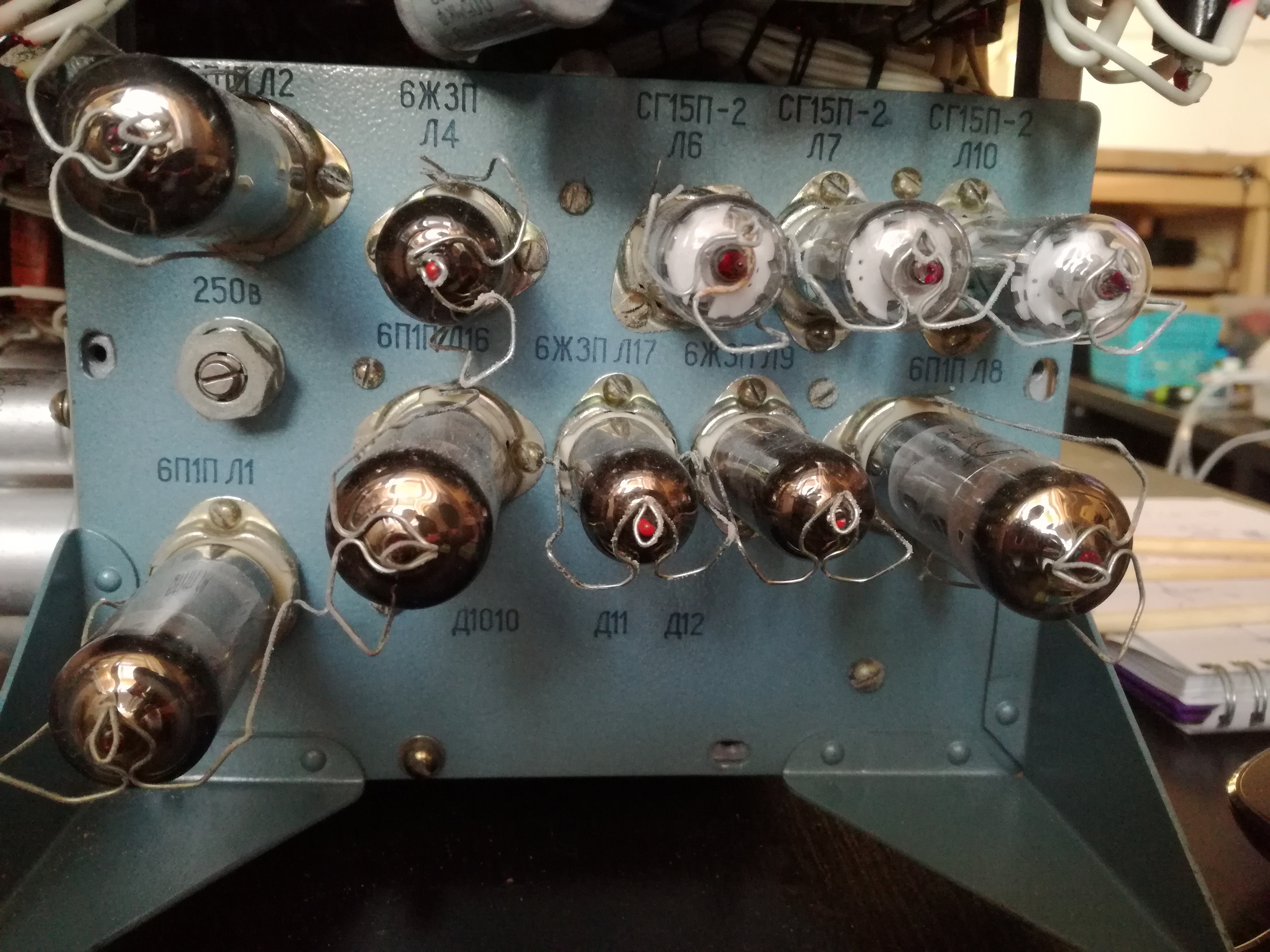

А вот мой вариант.
poty писал(а):Да, это моя ошибка. Переменное напряжение на Л3 подаётся через контактное поле. Должно заполняться парами: 40/II - 52/II, 46/II - 58/II, 48/II - 60/II.
Теперь-то есть 250В на R137, R138?
Так, мне просто вертеть его приходится туда - сюда, давайте наметим следующий шаг.
Я заполняю парами 40/II - 52/II, 46/II - 58/II, 48/II - 60/II и смотрю 250В на R137, R138?
Или смотрю в незаполненном состоянии?

А, понял по схеме этот момент - таким образом мы как раз замыкаем вторички на аноды кенотрона (диоды в моем случае)
Сообщение poty » 24 мар 2018, 17:21
Евгений Михеев писал(а):А вот мой вариант.
Там обозначены Д1010, Д11, Д12 - у меня их нет. Посмотрите СВОЮ схему, возможно, просто заменили кенотрон на отдельные диоды.

Сообщение Евгений Михеев » 24 мар 2018, 17:29
poty писал(а):Там обозначены Д1010, Д11, Д12 - у меня их нет. Посмотрите СВОЮ схему, возможно, просто заменили кенотрон на отдельные диоды.
Так в том и дело - диоды поставили а на схему забили!
У меня по схеме Л3 - анодное с нее идет на Л16 Л17 вниз и влево на Л2 и Л1, при этом по схеме у этих ламп анодное приходит на 1 и 6 обеъединенные с 2 и 9, у меня же у Л1 и 2 первый и второй пины вообще проигнорированы, в остальном сюда приходит анодное с диодов (вместо кенотрона). Замер на Р137 138 сейчас сделаю
Сообщение poty » 25 мар 2018, 12:20
Это странно... Обычно военная приёмка такого не принимала. В конце должен быть лист изменений, там тоже ничего?
Евгений Михеев писал(а):У меня по схеме Л3 - анодное с нее идет на Л16 Л17 вниз и влево на Л2 и Л1, при этом по схеме у этих ламп анодное приходит на 1 и 6 объединенные с 2 и 9, у меня же у Л1 и 2 первый и второй пины вообще проигнорированы, в остальном сюда приходит анодное с диодов (вместо кенотрона). Замер на Р137 138 сейчас сделаю
Удалось произвести замеры?

Сообщение Евгений Михеев » 25 мар 2018, 18:23
Пардоньте за задержку с ответом :-)
poty писал(а):Это странно... Обычно военная приёмка такого не принимала. В конце должен быть лист изменений, там тоже ничего?
Ничего такого нет, я тоже удивлен.
У меня есть мысль, что человек, продававший, возможно спутал инструкции, он же их несколько прподавал
250в нашлись, приходят на 137 138
На 147м, точнее, на катоде л15 8.5в, то ток 3.9мА на всю цепочку R147+R159+R160+R161+R162+R163+R164+R165+R166
