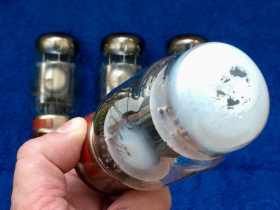

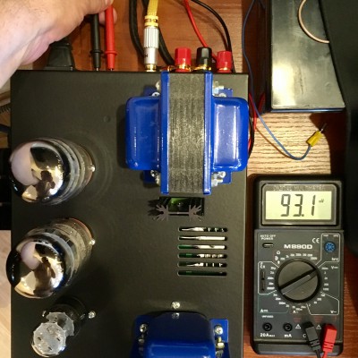

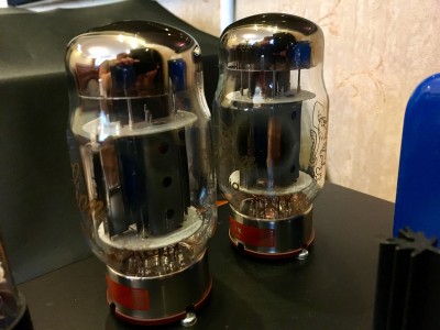

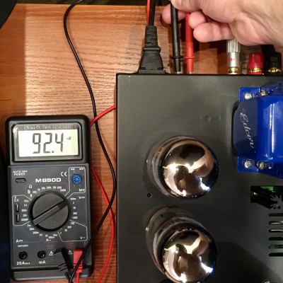

Сейчас обратил внимание, что в том месте, где у меня была проблема с лампой, у новой так же выцветает ореол пятен и уменьшается верхняя шапка напыления. Осмотрел второй усилитель - это наблюдается для лампы, что ближе к разъемам, и на нем. Хоть и не так сильно, как на первом.
Первый моноблок.
Второй моноблок.
Проверил балансировку (я ее и без того подправляю каждый месяц, не выявляя явных проблем - отклонение обычно на 2-4 десятых).
На первом усилителе есть небольшой разбаланс, на втором все идеально.
Первый моноблок - дальняя.
Первый моноблок - ближняя.
Второй моноблок - дальняя.
Второй моноблок - ближняя.
Снял лампы для осмотра. Подтвердилось - напыление на дальних лампах выцветает. Хотя и на ближних это тоже присутсвует, просто не столь заметно (благо остались фотографии, как это было с новья).
Первый моноблок - ближняя/дальняя.
Второй моноблок - ближняя/дальняя.
На всякий случай поменял лампы в моноблоках местами и заново отбалансировал. Может таким путем добьюсь более равномерного износа ламп. Все-таки менять лампы каждый год накладно.
P.S. Хочу отдельно отметить, что сейчас усилители работаю так, что от звука закачаешься просто. Видно лампам нужна приработка и прогрев. Хотя эти лампы изначально были более массивными по звуку, чем первый квартет. Просто после экспериментов с электростатами и возврата на свою акустику, я стал отмечать, что звук у меня уже такой, от которого вроде бы грех искать улучшений. Когда-то Владислав заметил, что эти усилители, задуманные, как временные, могут остаться и основным вариантом. С тех пор многое поменялось и они на самом деле становятся "основными", и по звуку такое решение компромисным не назовешь. Хотя, я не и оставил мечту когда-нибудь перейти на что-то экстраординарное.

#508
Сообщение Роман Мирошниченко » 30 июл 2017, 03:56
Спасибо за рекомендацию, Ян.
Только...
а) у меня уже образовался некоторый запас Лионов (остались еще три штуки от первого квартета);
б) думаю, этого квартета хватит еще минимум на полгода;
в) смущает, что "выцветание" проявляется на лампе, установленной в одном и том же месте (не усилитель ли? :spy: )!!!
Хотя, если созрею к переходу на электростаты, возможно я (подобно Брюсу) и остановлюсь на JJ. И в пред их верну.
Что-то мне подсказывает, что тот характер звучания, который я запомнил, очень подойдет к этой акустике.
Интересно посмотреть кстати, на лампы из первого квартета. Как там они лежат, не "разлагаются" ли? :think:
Завтра посмотрю.

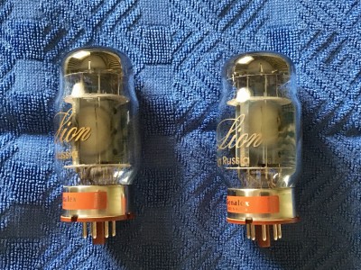

Сообщение Роман Мирошниченко » 30 июл 2017, 08:53
Я на это искренне надеюсь! :pray:
Но, понаблюдаем. Честно сказать, я не встречал упоминаний о таком поведении ламп.
Кстати, я собирался проверить лампы "на хранении".
Две без изменений (фу-у-ух!)
Испорченная совсем уж "разложилась".
Но, и вторая лампа с этого же моноблока (рядом с испорченной) имеет заметно меньший ореол кольца и верхнюю шапку. А я не помню, чтобы она как-то выделялась, когда произошла неисправность.
Последнее свидетельствует в пользу низкого качества ламп. Но, понаблюдаем.

Сообщение Евгений Михеев » 30 июл 2017, 10:21
Роман, мои кт120 тоже "выцветают" понемногу. Я перестал обращять на это внимание :-)

Сообщение Роман Мирошниченко » 30 июл 2017, 12:57
Значит, это нормальный процесс. И даже положительный момент имеет - можно контролировать ресурс.
Моноблок с сильнее выцветшей лампой было сложнее отбалансировать.

«На хранении» )))
#515
Сообщение Роман Мирошниченко » 18 окт 2017, 10:38
Проверил лампы из самого первого комплекта, которые заменил при обнаружении разрушающегося напыления.
Разрушение не прогрессирует. Даже, умершая лампа, похоже достигла в этом возможного максимума.

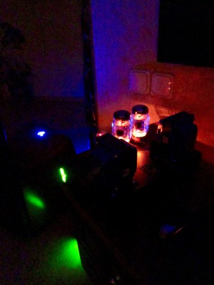

«И чтобы все индикаторы одинаково светились» )))
#516
Сообщение Роман Мирошниченко » 17 ноя 2017, 08:34
Бились мы, бились над этим. Ян мне в корректоре так старательно подстроил яркость светодиода под остальные устлители.
А все рано, получилось «северное сияние». :razz:
Если бы лампы так при дневном свете светились, вот был бы "реактор". :twisted:

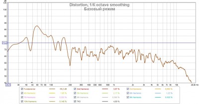

Сообщение Роман Мирошниченко » 29 мар 2018, 17:55
Теперь я хоть могу опереться на измерения. Это только акустическая оценка с места прослушивания, но меня иное и не интересует.
АЧХ:
REW позволяет посмотреть и искажения:
К сожалению, я лишь снова убедился - переключение режимов работает. Разница в картинке не столь значительная, как это ощущается на слух.
Я специально сейчас выбрал записи, богатые "высокими". И слушаю их легким тонармом. И все равно, потеря ясности и прозрачности очень заметна.
Не могу сказать, что звук плохой. Наверное, я смог бы к этому адаптироваться, но слушать так дальше я не хочу. К тому же, как мне кажется, появилась некоторая звонкость в среднем диапазоне (как раз в зоне вокала). Это мне очень не нравится, ибо последние несколько лет я боролся именно с этим явлением, считая его основой усталости при прослушивании музыки.
Так же есть и снижение громкости - ручка аттенюатора ушла дальше (привычного положения) по часовой стрелке.
Перечитал сейчас предыдущий эксперимент и осознал, что я всего лишь подтвердил для себя сказанное Владиславом:
poty писал(а):Что касается звука, то здесь есть множество мнений. С моей точки зрения, ООС всё-таки влияет на верхний диапазон. Он становится немного глухим и это не из за АЧХ, а потому, что появляются фазовые искажения. С другой стороны, адаптационный механихм уха у нас настолько высок, что через некоторое время ничего этого уже не слышишь. Я хочу сказать, что ООС в данном усилителе нужна не для того, чтобы корректировать звук, а для того, чтобы предотвращать самовозбуждение при некоторых инсталляциях (с какими-нибудь жёсткими АС, например). Если его (возбуждения) нет, то смысла её включать я не вижу.
Вернулся в режим "без ОООС" - как пелену сняли.
