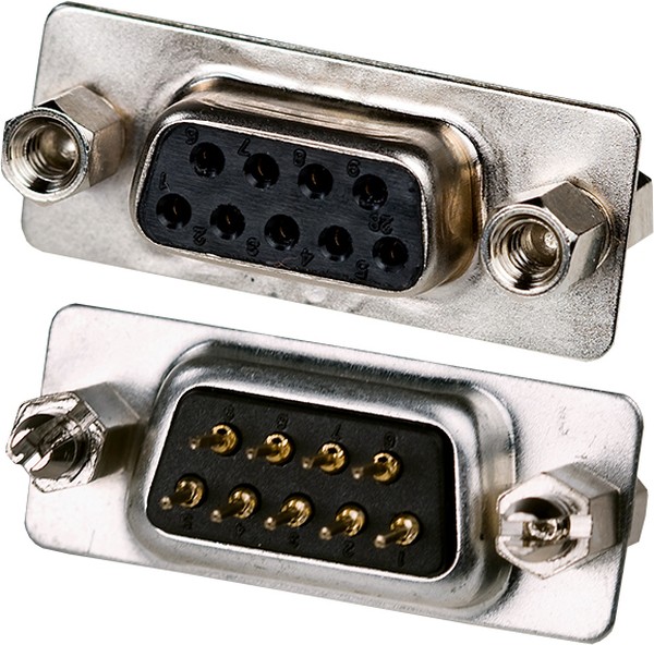

Может такого типа разъем рассмотрим?
https://www.chipdip.ru/product0/8136681547
Бывают они подходящего для аудио качества?
Последний раз редактировалось Роман Мирошниченко 01 апр 2018, 19:37, всего редактировалось 1 раз.
Сообщения: 5050
#451
Сообщение poty » 01 апр 2018, 19:37
Я только один раз видел применение компьютерных разъёмов в звуковой области. Но, думаю - почему бы и нет. Хотя XLR как то больше душу греют.
#452
Сообщение Роман Мирошниченко » 01 апр 2018, 19:40
XLR привычнее смотрится в аудиочасти. Согласен.
Но, и вводят в заблуждение. А такой разъем вкупе с подписью "Внешний процессинг" (как вариант), добавляет к имиджу технологичности.
Свободные пины можно использовать для автопереключения реле.

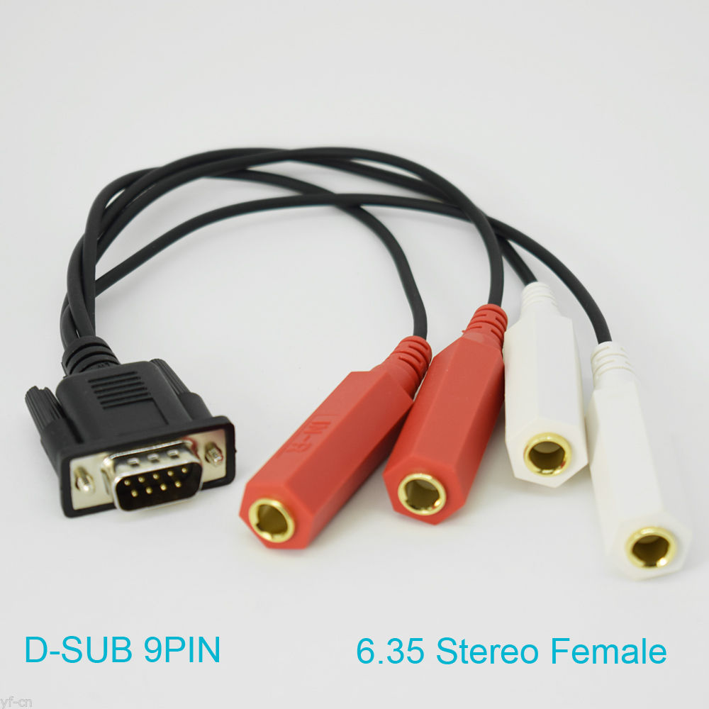

poty писал(а):Я только один раз видел применение компьютерных разъёмов в звуковой области.
Так сказать, для расширения кругозора:
https://www.ebay.com/itm/20pcs-30cm-D-Sub-9pin-DB ... m4b3bd74665:g:nr0AAOSw8w1X7eVN
Куда мир катится! :twisted:

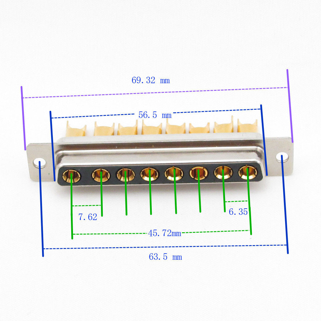

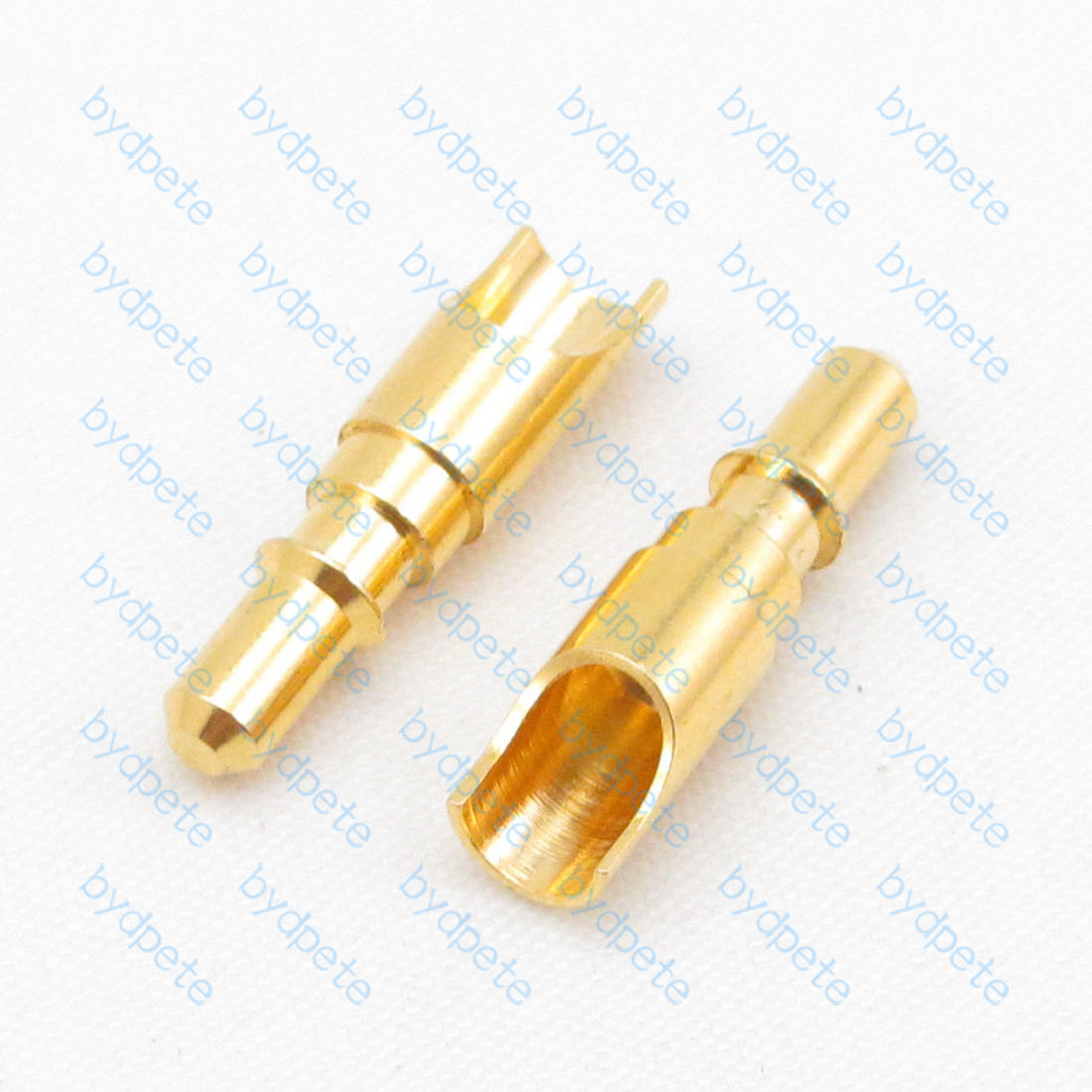

Сообщение Роман Мирошниченко » 01 апр 2018, 20:23
Я все же выложу, что еще нашел. :wink:
На мой взгляд, очень приличный разъем - https://www.ebay.com/itm/D-SUB-DB-2-8-Pin-Plug-Ja ... 0d1f:m:mOr9LTz5MGNvfHVlCIqhM0A
Только не пойму, какой нужен кожух к нему. Пока не нашел.

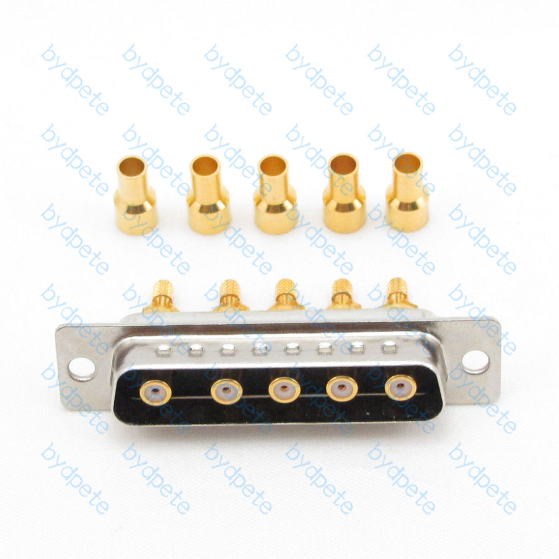

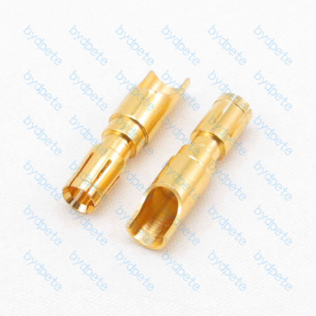

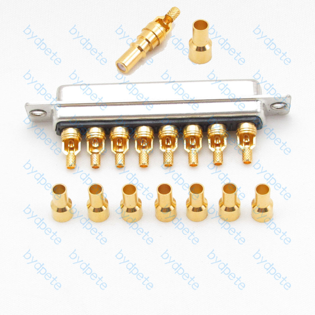

#457
Сообщение Роман Мирошниченко » 03 апр 2018, 13:33

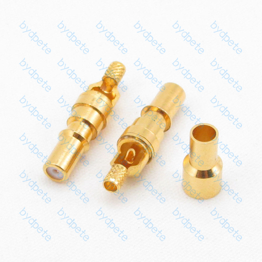

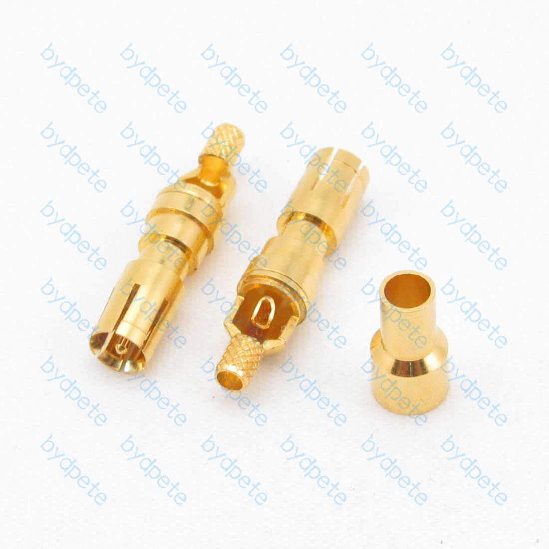

Подобный же разъем, но под коаксиальный кабель (RG174 или RG316).
https://www.ebay.com/itm/D-SUB-DB-Pin-Plug-Jack-S ... 43131?var=&hash=item6d936e7783
Очень круто смотрелось бы!!! :pray:
"Хвосты" сделать коаксиалом, наверное не плохой вариант? Вопрос только, чем это обжимать?
Зато можно от каждого "пина" свой канал тянуть сразу.
Кожух только я так и не нашел под такой разъем. В идеале, его бы иметь такой, чтобы каждый кабель из своего отвода-отверстия выходил. Тогда не будет у Евгения проблем с Y-конструкцией. Не нужно будет с термоусадкой изгаляться. Но, я такого "в природе не встречал". Такое можно напечатать. Но, пока в руках разъем не повертишь, сложно придумать конструктив.
В общем, меня такое вдохновляет. На ВАШ суд.
Жду ВАШИ соображения. :-)
Центральная жила-то под пайку.
А вот экран мне не понятно как... То ли самообжимается насадкой, то ли нужно ее надеть и обжать. Последнее при такой плотной постановке "пинов" маловероятно. :spy:

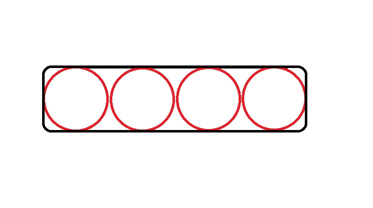

Сообщение Роман Мирошниченко » 04 апр 2018, 16:11
Обычно это так делается:
Сверлятся отверстия и дорабатывается надфилем. Проще, конечно, в сверлильном станке боковой фрезой. :smoke:
Я допиливвал отверстия в корпусе при сборке, металл достаточно хорошо обработке поддается. Ну, по крайней мере, я бы осилил. :-)
