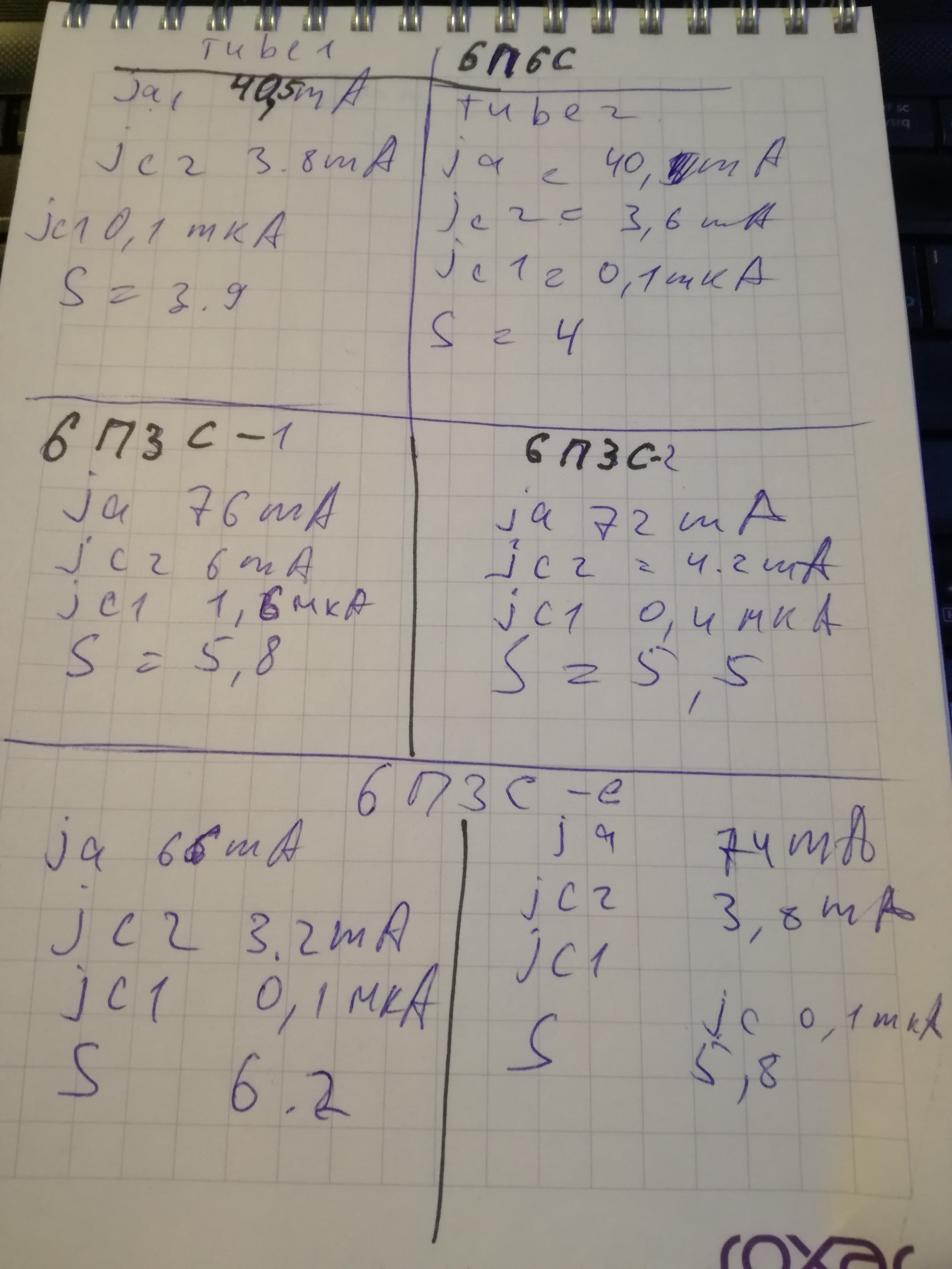

Вот, видно что 6п6с очень близки. Остальные 2 пары - не очень.
Сообщения: 5039
Благодарил (а): 191 раз
Поблагодарили: 658 раз
#113
Сообщение poty » 01 апр 2018, 20:26
Я считаю, что правая пара 6П3С тоже довольно близки. Разница по анодному току - не более 3%, по току сетки - 10,5%, по крутизне - 5,5%. Ток второй сетки в этой схеме (SLOM) не так принципиален - включение лампы тетродное, вторая сетка подключена к питанию напрямую, её влияние снижено.
