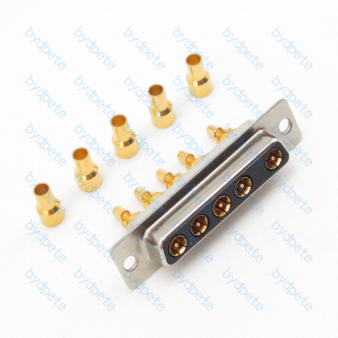

Подобный же разъем, но под коаксиальный кабель (RG174 или RG316).
https://www.ebay.com/itm/D-SUB-DB-Pin-Plug-Jack-S ... 43131?var=&hash=item6d936e7783
Очень круто смотрелось бы!!! :pray:
"Хвосты" сделать коаксиалом, наверное не плохой вариант? Вопрос только, чем это обжимать?
Зато можно от каждого "пина" свой канал тянуть сразу.
Кожух только я так и не нашел под такой разъем. В идеале, его бы иметь такой, чтобы каждый кабель из своего отвода-отверстия выходил. Тогда не будет у Евгения проблем с Y-конструкцией. Не нужно будет с термоусадкой изгаляться. Но, я такого "в природе не встречал". Такое можно напечатать. Но, пока в руках разъем не повертишь, сложно придумать конструктив.
В общем, меня такое вдохновляет. На ВАШ суд.
Жду ВАШИ соображения. :-)
Центральная жила-то под пайку.
А вот экран мне не понятно как... То ли самообжимается насадкой, то ли нужно ее надеть и обжать. Последнее при такой плотной постановке "пинов" маловероятно. :spy:
