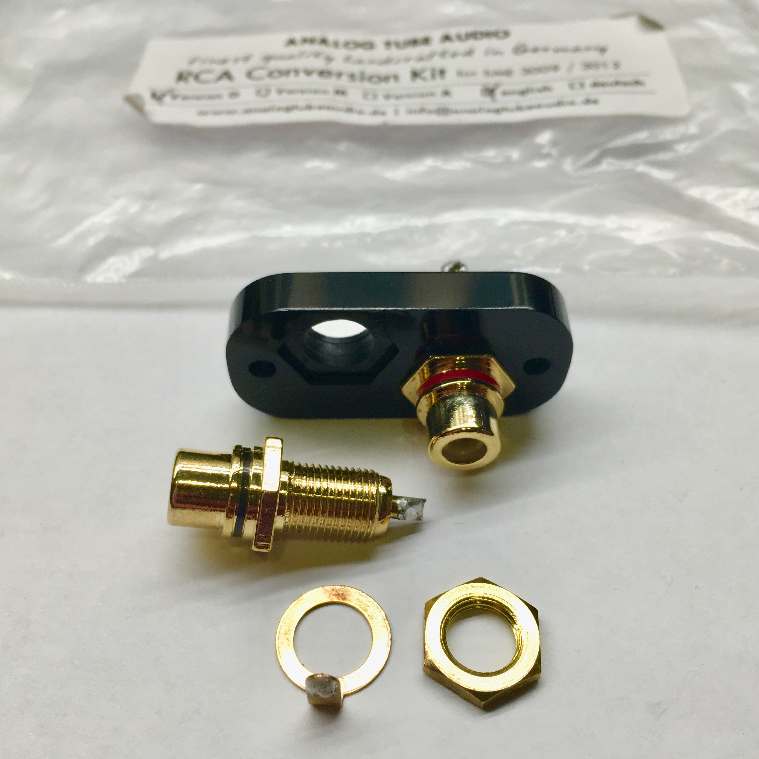

Стоило же мне ломать голову, как установить RCA на панель 8 мм. Чуть не соблазнился к Евгению отправить свою проблему... :oops:
А у самого в загашнике валялся RCA-kit от SME 3012. И разъемы там такой длины!.. Резьба аж 11-ть мм.!!
Правда, только два есть... Но, факт - в природе такие существуют!!! :smile:
Вот не вспомнил и не нашел ведь во время.
А сегодня уже корпус на чистовую покрасил. В семь слоев краску положил. Блестит, сохнет...
P.S. Правда, у меня и не получилось разместить четыре гнезда RCA, клемму земли и разъем питания... Однако, так хотелось бы иметь на корпусе красивые разъемы... :think:

Я попробовал найти подобные разъемы в интернете. Что-то внешне похожее - https://www.ebay.com/itm/2pcs-Gold-Plated-RCA-Pan ... m3f75a0cd36:g:EdQAAOSwRJ9XhSuL , правда в описании панель менее 5 мм. указано. Но, по пропорциям выглядят идентично моим. И доставка оставляет желать лучшего по срокам.
Вот угораздило меня. ИСКУШЕНИЕ!!! Так сложно принять решение.
Встают они в корпус очень хорошо. Даже зазор остается 3 мм. для изолирующих прокладок. А если, в качестве клеммы "земли" использовать винт М4 и гайку, что была у Piccolo - все и на задней панели вполне размещается.
Конечно, жалко пускать под сверлежку только что выкрашенный корпус.

#92
Сообщение Евгений Михеев » 30 апр 2018, 12:59
Есть, нашел!

#93
Сообщение Роман Мирошниченко » 30 апр 2018, 13:05
Евгений Михеев писал(а):Значит и мои сохранились!
Евгений Михеев писал(а):Есть, нашел!
Евгений, как всегда спасибо, за то, что Вы готовы помочь. Реально, я всегда "чувствую рядом Ваше плечо" - это хорошая поддержка.
[upd=1525082607][/upd]
Я завис в редактировании предыдущего сообщения... Несколько раз перечитывал, не мог понять в какую сторону склоняюсь...
Но, Вы похоже перевесили чашу весов!
:clap:
