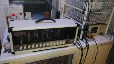

Сообщения: 4498
#832
Сообщение Евгений Михеев » 28 апр 2018, 19:39
poty писал(а):Красота! Как звучит - то? И на чём сердце успокоилось?
Звучит плотно, мне нравится. Сердце успокоилось на финальной концепции 470К\25К для гейн канала и 220к\10к для клин канала, 25к оказался в итоге 10К :) Подобрал это сочетание на слух. 470 очень много, 100 мало, 220\10 самый раз.
Ещё пока не нравится, что клин канал очень басовит. Надо обкатать на разных инструментах, но, возможно, уменьшу конденсатор в эквалайзере клин канала с 0.1мкф до 0.047мкф
Еще поэкспериментировал с глушилкой - уменьшил резистор с 220К до 130К, так пауза затихания на слух стала практически незаметной, но щелчка еще нет. Кстати, при 82К щелчок всё же есть. Я еще понаблюдаю этот узел, пока сам его недоизучил, но скажу одно - узел очень нужный!
