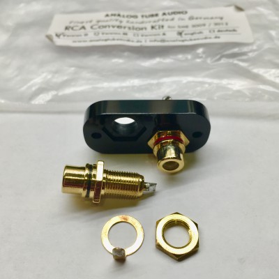

Сообщение Роман Мирошниченко » 29 апр 2018, 20:44
Стоило же мне ломать голову, как установить RCA на панель 8 мм. Чуть не соблазнился к Евгению отправить свою проблему... :oops:
А у самого в загашнике валялся RCA-kit от SME 3012. И разъемы там такой длины!.. Резьба аж 11-ть мм.!!
Правда, только два есть... Но, факт - в природе такие существуют!!! :smile:
Вот не вспомнил и не нашел ведь во время.

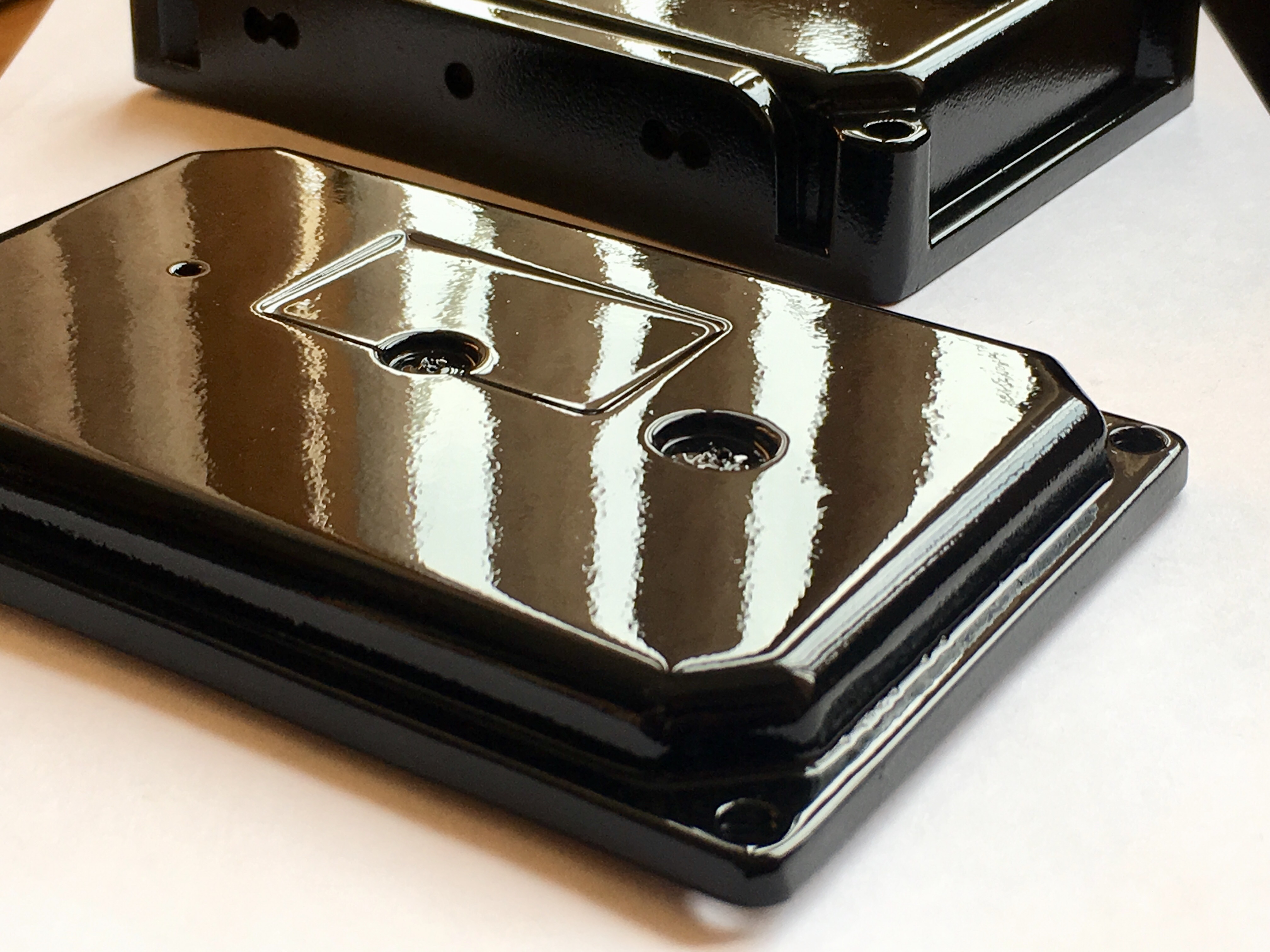

А сегодня уже корпус на чистовую покрасил. В семь слоев краску положил. Блестит, сохнет...
P.S. Правда, у меня и не получилось разместить четыре гнезда RCA, клемму земли и разъем питания... Однако, так хотелось бы иметь на корпусе красивые разъемы... :think:

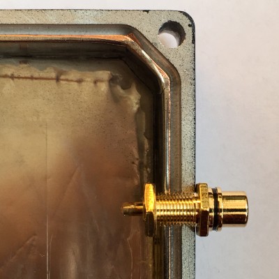

Сообщение Роман Мирошниченко » 30 апр 2018, 11:53
Я попробовал найти подобные разъемы в интернете. Что-то внешне похожее - https://www.ebay.com/itm/2pcs-Gold-Plated-RCA-Pan ... m3f75a0cd36:g:EdQAAOSwRJ9XhSuL , правда в описании панель менее 5 мм. указано. Но, по пропорциям выглядят идентично моим. И доставка оставляет желать лучшего по срокам.
Вот угораздило меня. ИСКУШЕНИЕ!!! Так сложно принять решение.
Встают они в корпус очень хорошо. Даже зазор остается 3 мм. для изолирующих прокладок. А если, в качестве клеммы "земли" использовать винт М4 и гайку, что была у Piccolo - все и на задней панели вполне размещается.
Конечно, жалко пускать под сверлежку только что выкрашенный корпус.

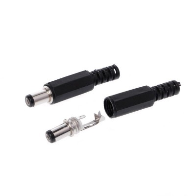

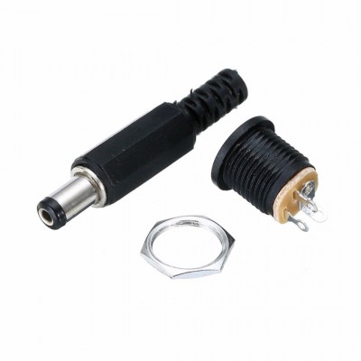

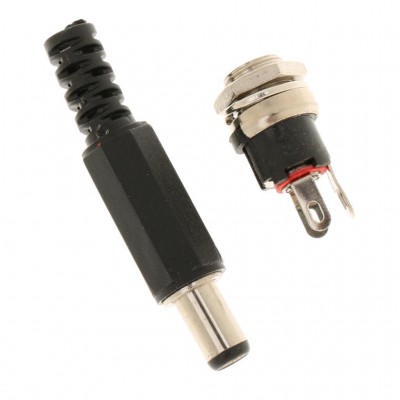

А питание (((
#96
Сообщение Роман Мирошниченко » 30 апр 2018, 15:36
Нужно ведь еще и под это гнездо/штекер подобрать.
Я бы хотел трех-контактную группу, чтобы экранирование корпуса отдельным проводом вывести к блоку питания. А там уже решить, землить\не землить (может даже тумблер поставить).
И снова выбор не велик.
Почему-то у гнезд три вывода, а у штекеров к ним только два... :think:
Может 3,5 мм. стерео-коннектор для для наушников применить?
Но, и тут встает проблемма установки в стенку 8 мм.

#97
Сообщение Евгений Михеев » 30 апр 2018, 15:40
Я использую такие, как на картинке справа.
При не вставленном джеке два из трёх контактов замкнуты, при вставленном - разомкнуты.
Эти разъёмы использву.ют в гитарных педалях, отсоединяется контакт чтобы исключить батарейку при переходе на блок питания.

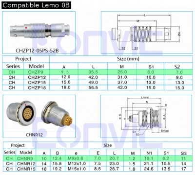

И вспоминаются, рекомендованные seurf коннекторы LEMO. :wink:
Только, я все-таки предпочту в металлическом корпусе. В надежде, что он алюминиевый и тем самым, заткнет отверстие в экране.
Да и красивее будет смотрется рядом с аудио-разъемами фонокабелей.
С размерами все равно есть напряг. Отверстие 9 мм., и максимальная стенка 7 мм. Но, я надеюсь, что последнее можно увеличить убрав граверную шайбу. А может и вообще, нарезать резьбу в корпусе и ввернуть гнездо? :think:
Можно купить сразу пару комплектов, чтобы потом и со стороны блока питания установить. Вуаля - спецкабель.
