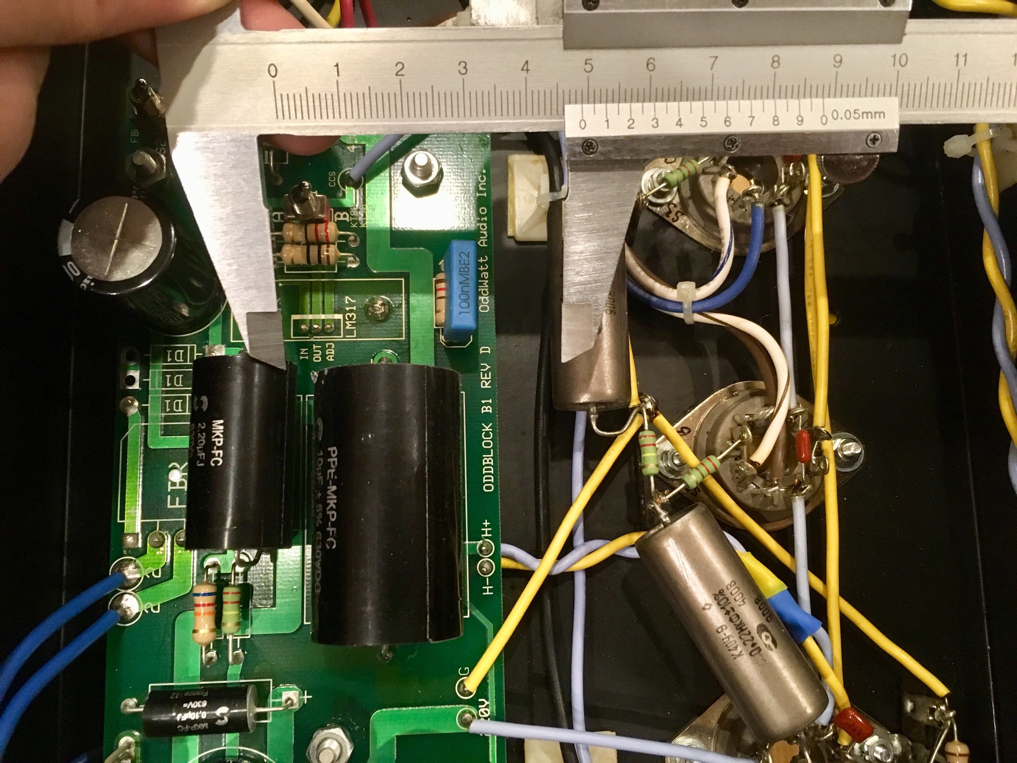

Что-то замерить оказалось сложнее, чем я думал. То ли к концу рабочего дня я уже туго соображаю. То ли вообще, не за свое дело взялся. :sad:
poty писал(а):Там с обеих сторон места много. Больше интересует расстояние от платы до нижней крышки корпуса.
Действительно, места много. Что касается высоты от платы до днища - 48 мм.
По идее Jantzen Audio 10uF 800V Z-Silver Capacitor влезает. Ну и МОНСТР!!! :twisted:
Не знаю, то ли я замерил. И помогут ли мои фотографии... Усилитель пока не буду собирать. Пишите, если что.
Позиция сьемки
Расстояние между выводами
Максимальное доступное пространство
Если совсем уж по максимуму
Евгений Михеев писал(а):Роман, еще электролит 47uF высота и диаметр проведите замер
Такой вообще не нашел. Увы.
А он точно был, такой? Я и в комплекте поставки его не нахожу.
Понял я, почему не могу найти. На плате это подписано под самими конденсаторами. И как мне его узнать?
Ну, Вы мне ребус задали. Нашел его по этой фотографии. :-)
Диаметр 22 мм., высота 26 мм., расстояние от центра до ближайшего соседнего конденсатора (100UF) 14 мм.
Диаметр
Расстояние от центра до ближайшего конденсатора

По виброразвязке
#566
Сообщение Роман Мирошниченко » 07 май 2018, 22:17
Плата стоит на четырех стойках. В эти же стойки с наружней стороны (сквозь верхнюю крышку корпуса) завернуты крепежные винты трансформаторов (два передних от силового, два задних от выходного).
Под силовым (стойка и гайка крепления трансформатора)
Под выходным (стойка и гайка крепления трансформатора)
Высота до поверхности платы 15 мм. Это - грайвер 1 мм., стойка 12,5 мм. и сама плата 1,5 мм.
Я думаю, все трансформаторы нужно установить на сайлентблоки (как советовал seurf). Можно и плату на них же поставить (только целесообразно ли это).
А вот как демпфировать панели лам я не знаю.
И я в очередной раз склоняюсь (посмотрев внутрь корпуса), что нужно установить две распорки по центру. Это укрепит корпус. Можно и в распорках сайлентблоки использовать. Но, опять нужно ли это.
