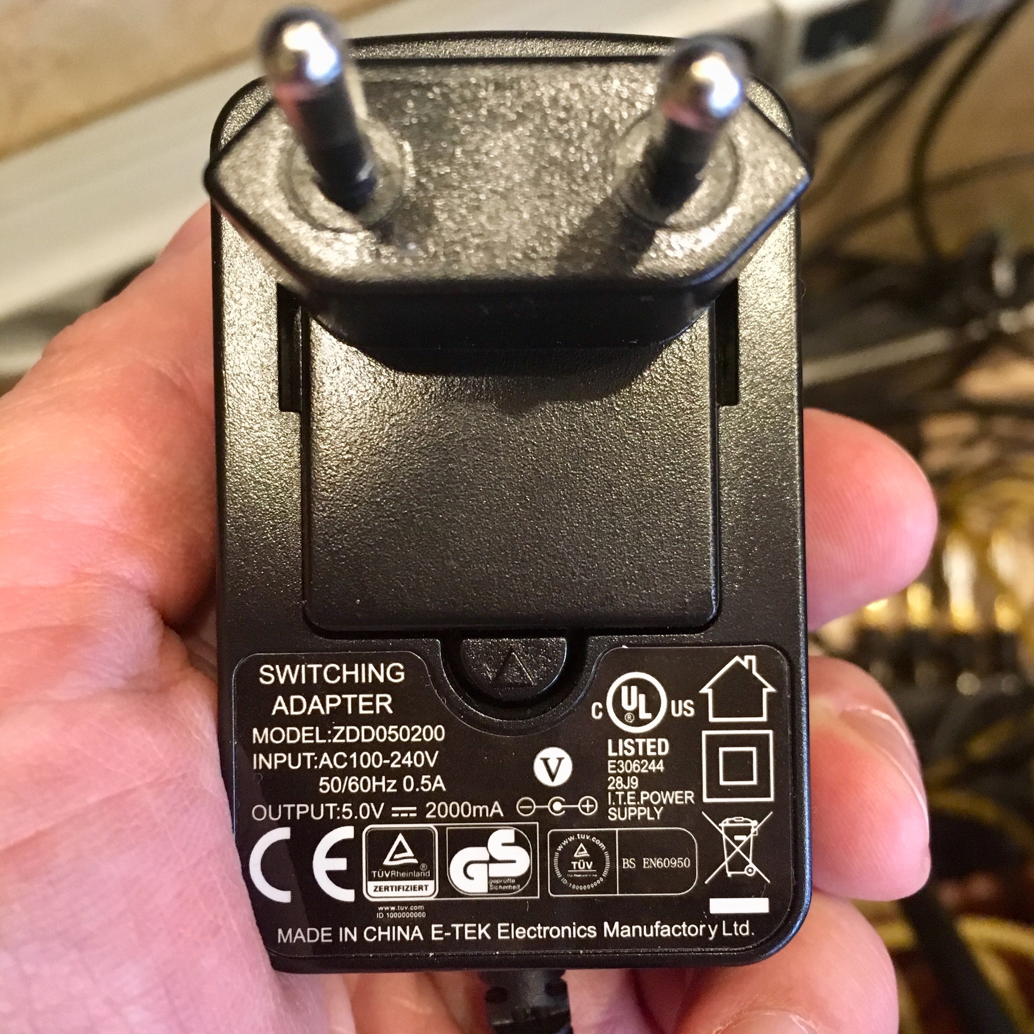

Сообщение Роман Мирошниченко » 11 май 2018, 15:44
poty писал(а):5В @ ??А
По моему Dirac DDRC 22A в описании указано - 5VDC single supply / 600mA @ 5V - 2.1 round plug
Там же написано: Power
 Single external 5VDC supply
 Low power (3W)
Штатный блок питания такой:
Где-то я приводил свои расчеты, на основе установленных в него плат, получилось согласно описанию.

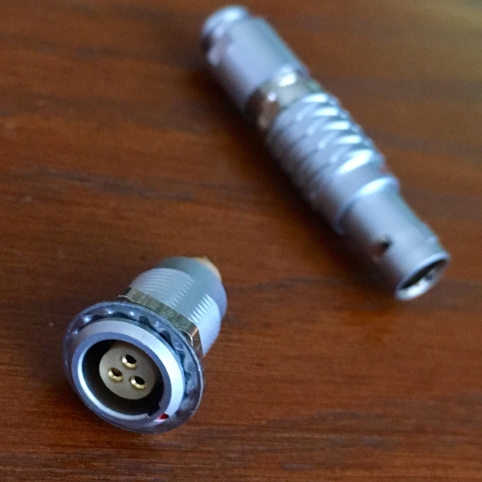

Сообщение Роман Мирошниченко » 28 июн 2018, 09:01
Разъем питания для подключения Piccolo2 у меня закуплен!
На всякий случай напоминаю: Третий контакт в этом разъеме для заземления экрана корпуса Piccolo. На эту "землю" ставим тумблер на корпус, для возможности отключения. Внутри блока питания она может идти на прямую в розетку.
