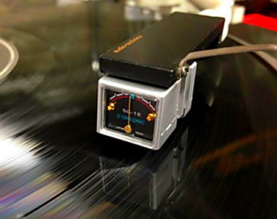

ORSONIC SG-1E Bias Calibrator
Такую штуковину встретил на eBay.
"Side Force Checker for Tone Arm - Antiskating Gauge/Elliptical Stylus Version
Orsonic SG-1E Side Force Checker with 6 Ruby Jewel Mechanism, 0.3 x 0.7 Mil Stylus, made in Japan. Precision set-up tool for extracting the maximum from analog vinyl. Allows measurment of the anti-skating force applied to the tonearm, while the disk is playing.
Essentially the SG-1E is installed in the headshell instead of your cartridge. Align it, set the tracking force, and compensate the mass difference with included weights. Then from any position on the playing disk, the anti-skating side thrust can be read on the meter on the front of the SG-1E. It also measures bearing friction.
Range of Stylus Pressure: 1-3gm
Sensitivity for Indicator: Full Range - 100mg/dyne
Made in Japan."
Не могу сказать, что понял смысл такой настройки - если устройство вместо картриджа устанавливается. Возможно, это как-то служит для проверки (юстировки) настроечных механизмов самого тонарма. Не знаю.
Но, увидел - поделился.

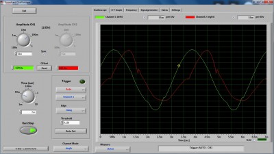

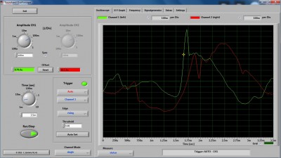

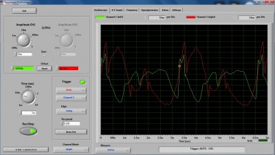

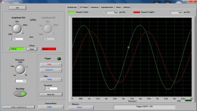

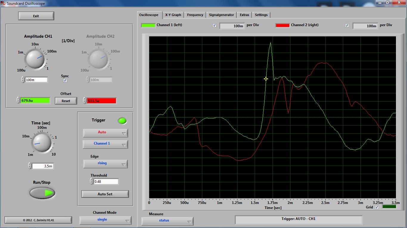

"Проба пера" )))
Дошли руки до этого дела, ибо появилась возможност настраивать параметры "на лету".
Почему-то я надеялся, что все будет просто и наглядно.
Я предполагал увидеть два синусоида каналов с разной амплитудой и, настраивая антискейтинг, эту амплитуду выравнять (на слух я это так воспринимаю).
Как обычно опираюсь на настроечную пластинку.
И на тонармах регулятор силы антискейтинга толко в крайних положениях - min и max.
min - скользит к яблоку, max - скользит наружу. В настроенном положении - держится там, где поставишь. Однако, это не рекомендуется считать настройкой, ибо в дорожке на иглу действуют большие силы. Мое разочарование было в том, что я не увидел той разницы, на которую расчитывал. Т.е., вот так я не смог бы настроить этот параметр. Или я что-то не правильно понимаю опять.
Сигнал снимался через микрофонный вход ноутбука с выхода предусилителя. Т.е. здесь весь звуковой тракт системы, до мощников.
1) Reed 3P с Gjldring EROICA, трек 6 -12dB
Только треки 6 и 9. Две крайности.
При проверке по гладкой дорожке, на обоих тонармах видна значительная разница в поведении головки.
2) Reed 3P с Gjldring EROICA, трек 9 -18dB
3) SME 3012 с Pickering XV15 D400, трек 6 -12dB
4) SME 3012 с Pickering XV15 D400, трек 9 -18dB
P.S. Кстати, похоже эти картинки объясняют, почему сегодня у меня Reed проиграл SME на пластинке Queen.

Сейчас, рассматривая графики min/max трека 12дБ (открыв их в новом окне и переключаясь между окнами), для обоих тонармов я вижу, что при увеличении силы антискейтинга амплитуда левого канала увеличивается, а правого уменьшается. И хотя я в реальности этого не заметил (не особо наглядно), но озадачивает то, что должно-то наоборот быть?
Или какую сторону дорожки считать правой, а какую левой?
В данном случае, увеличение антискейтинга усиливает давленние наружу, а возрастает сигнал левого канала.
Надо перерыв сделать...

Ничего не понимаю с картинками 9-18дБ. Что это за крокозябры? Подавали-то синус? И на выходе должен быть синус! Более-менее только
Почему "более-менее" - потому что синусы сдвинуты друг относительно друга. Такого не должно быть! Это, скорее всего, признак того, что угол относительно дорожки неверный (ну, или не в sweet-spot-е измерения производятся). Частота-то сигнала какая?
Теперь, что касается амплитуд. Нужно смотреть на разницу положительной и отрицательной волны напряжения - они должны быть одинаковы. То, что Вы видите - это уже результат блокировки постоянного напряжения в конденсаторах усилителей, но форма кривой должна всё равно выдавать неравность полукривых.
Осциллограф лучше сначала попробовать (попробуйте у Яна что ли взять какой-нибудь на пробу). Здесь не требуется чего-то экстраординарного, на данном этапе.
Нашёл частоту - 300Гц. На этой частоте очень большой сдвиг фазы для каналов. Странно... Может, конечно, записано так...

Это трек 9 (на пластинке) сигнал уровня 18 дБ. и Трек 6 (от туда же) с уровнем 12 дБ.poty писал(а):Ничего не понимаю с картинками 9-18дБ. Что это за крокозябры? Подавали-то синус? И на выходе должен быть синус! Более-менее только
Вот описание:
poty писал(а):3) SME 3012 с Pickering XV15 D400, трек 6 -12dB
Я тоже так подумал. Но, на двух головках одинаковая ошибка? Может в системе фаза теряется?poty писал(а):Нашёл частоту - 300Гц. На этой частоте очень большой сдвиг фазы для каналов. Странно... Может, конечно, записано так...
Или на самом деле, так записано.
Поэкспериментирую с другими треками. Возможно разберусь чуть больше.
Это мне нужно обдумать. Пока не ложиться на мое понимание увиденного.poty писал(а):Теперь, что касается амплитуд. Нужно смотреть на разницу положительной и отрицательной волны напряжения - они должны быть одинаковы. То, что Вы видите - это уже результат блокировки постоянного напряжения в конденсаторах усилителей, но форма кривой должна всё равно выдавать неравность полукривых.
Благодарю.

Пока только пробую. Вожусь с первой пластинкой пока (HI-FI News).
С МС-головки напрямую я ничего не увидел. Впрочем, я предполагал это.
С МС-хэдампа, я вижу сигнал только с треков для "проверки тракобилити" (+15 дБ) . Но, синусоида искажена "крокозябрами". На треке для настройки баланса (-20 дБ) снова сигнала не хватает.
Придется брать сигнал с выхода фонокорректора. В этом есть и плюс - можно смотреть сигнал с обоих тонармов, легко переключаясь между ними.
