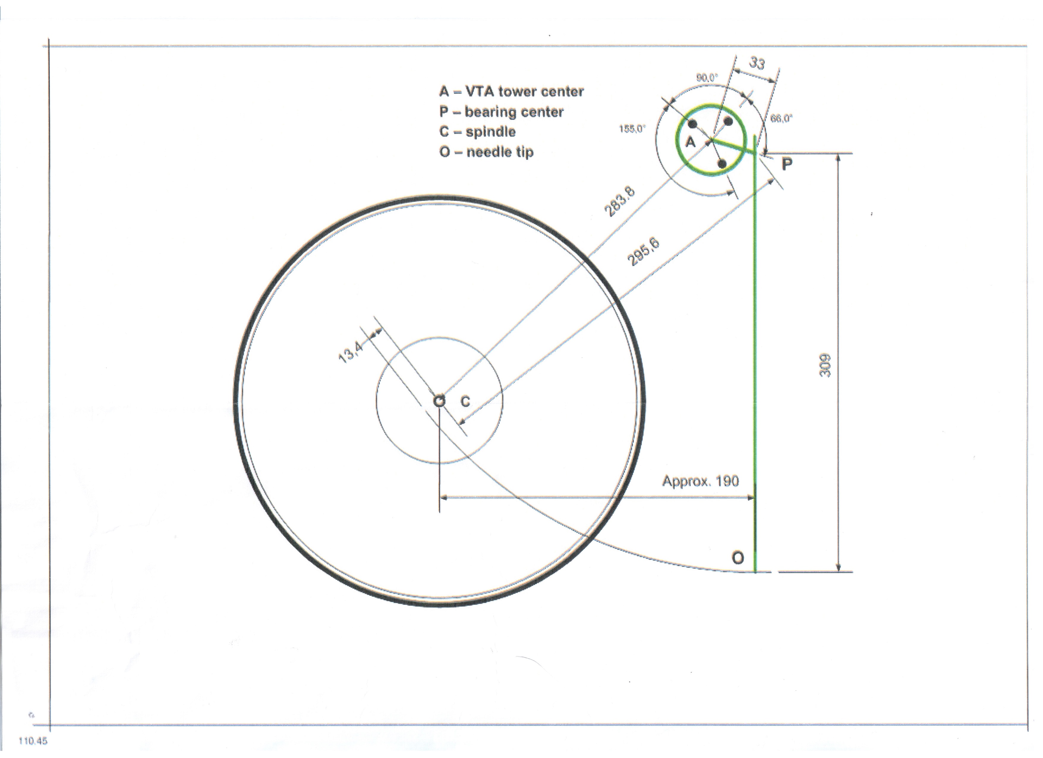

Да, это вариант 12-ть дюймов. И комплектация просто отличная.
Я буду в будущем специально на него головку присматривать. Lyra конечно же в кандидатах. Мне еще очень нравятся Transfiguration... Впрочем, сейчас сложно загадывать. Это затратный шаг и хочется чего-то уникального за такие деньги. «Современного и сверхтехнологичного». Я недавно бодался за DS-Audio, но не дошел и до половины аукцыона. :razz:
Пока наслаждаюсь тем, что есть (Goldring EROICA). Но, более всего радует возможность «поиграться» с настройками «на лету». Об этом я так давно мечтал. Поэтому именно Reed 3P и выбрал.
Качество изготовления действительно на высоте.
Что для меня лично стало открытием - система магнитного демпфирования. Все мои предыдущие тонармы имеют ванны с демпфирующей жидкостью. И я очень ценю этот момент. Магниты-же работают еще более интеллегентно.
Я знал раньше, что тут «юнипивотовый подвес» снизу стабилизируется магнитом. Но оказалось, что и второй подшипник тоже имеет свой магнитный успокоитель.
Нарисовал, для наглядности. Обозначил разным цветом магниты демпфирования в разных плоскостях. И как это работает в сборе.
Очень интересная конструкция.

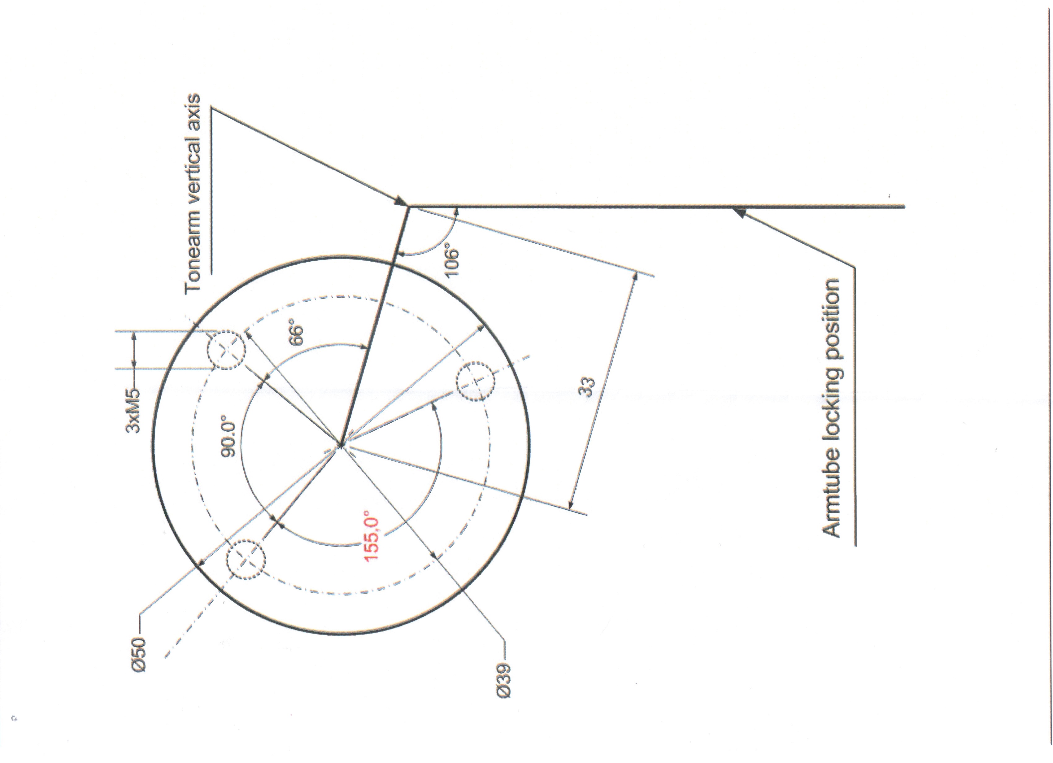

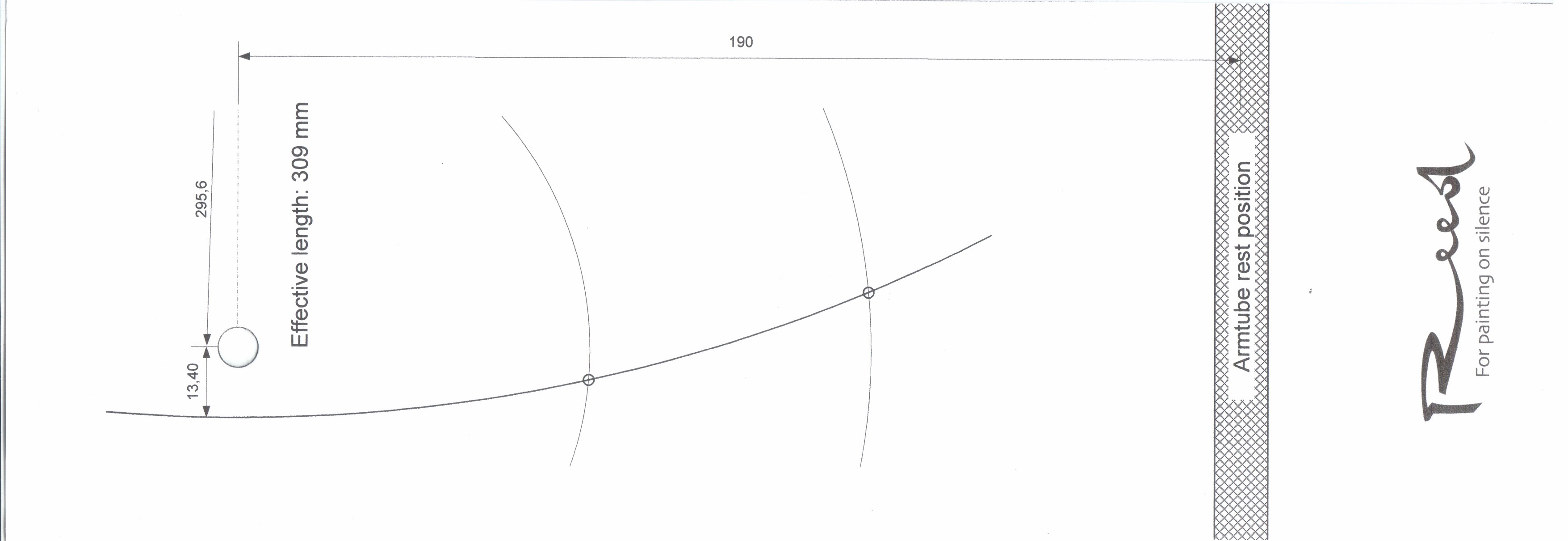

Документация на тонарм Reed 3P

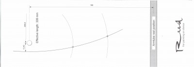

#330
Сообщение Роман Мирошниченко » 17 май 2018, 09:18
Возможно, кому-то пригодится. Да и самому, лишний раз из коробки не доставать.
user-manual-3p
Последний раз редактировалось Алаев Ян 17 май 2018, 09:18, всего редактировалось 1 раз.

#331
Сообщение AndreyK » 17 май 2018, 12:42
Спасибо за чертежи Роман. Надеюсь, что и мне они пригодятся, в будущем.

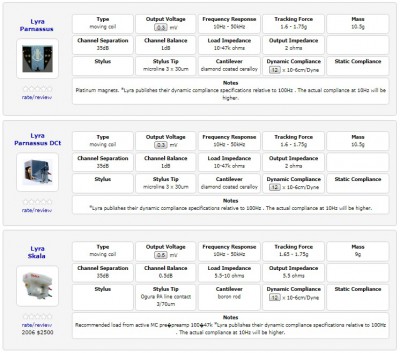

Вы меня прямо-таки раззаздорили:
AndreyK писал(а):Меня этот тонарм впечатлил по всем параметрам, да и сделан очень красиво. Вполне спелся бы с головками Lyra (моя любимая фирма), но пока только по облизываюсь.
И хоть у меня пока другие ориентиры с головкой на Reed, посмотрел сегодня по Лирам:
Вот смущает меня эта приписка: "*Lyra publishes their dynamic compliance specifications relative to 100Hz . The actual compliance at 10Hz will be higher."
У меня был такой опыт с Audio Technica:
И головка оказалась реально мягче, чем я рассчитывал. И переход на специально купленный под нее (с меньшей эффективной массой) тонарм, это подтвердил.
Это я к тому, что у тонармов Reed эффективная масса зависит от материала трубки (они все из дерева, но из разного). У моего тонарма эфф. масса 18, но я видел в характеристиках и 20 (Pernambuco), и 17 (Wenge). Ну и конечно, короткие имеют меньшую эфф. массу.

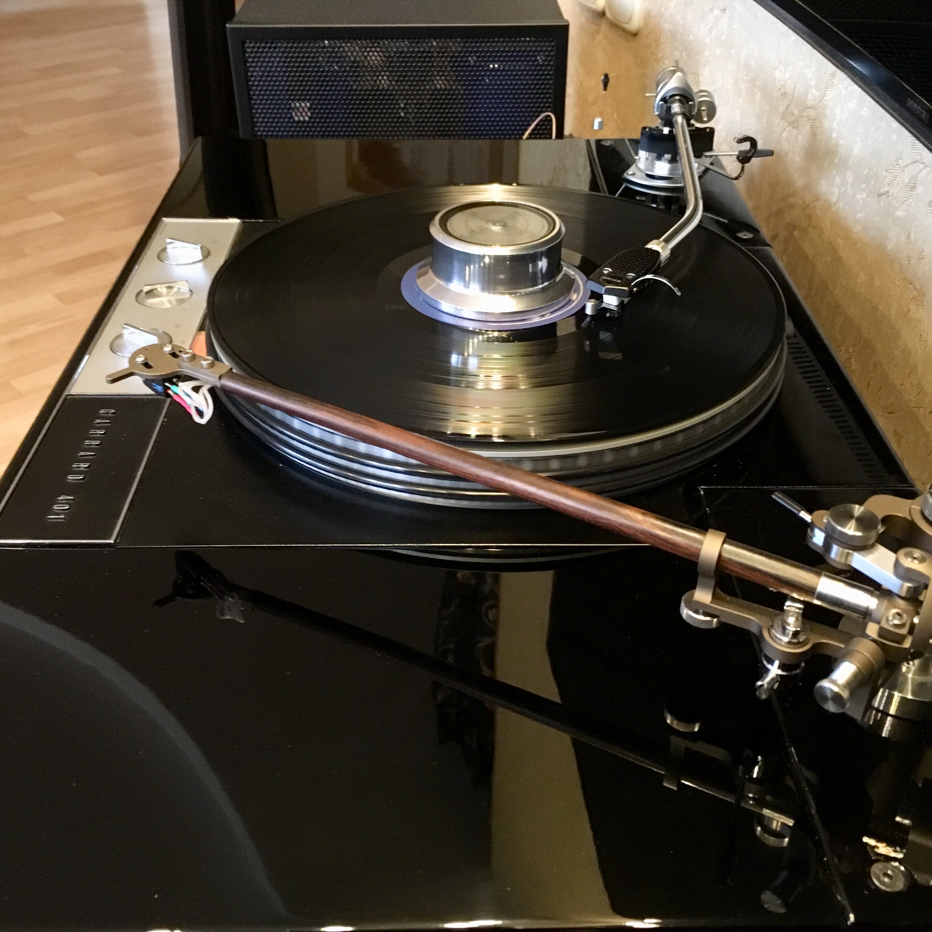

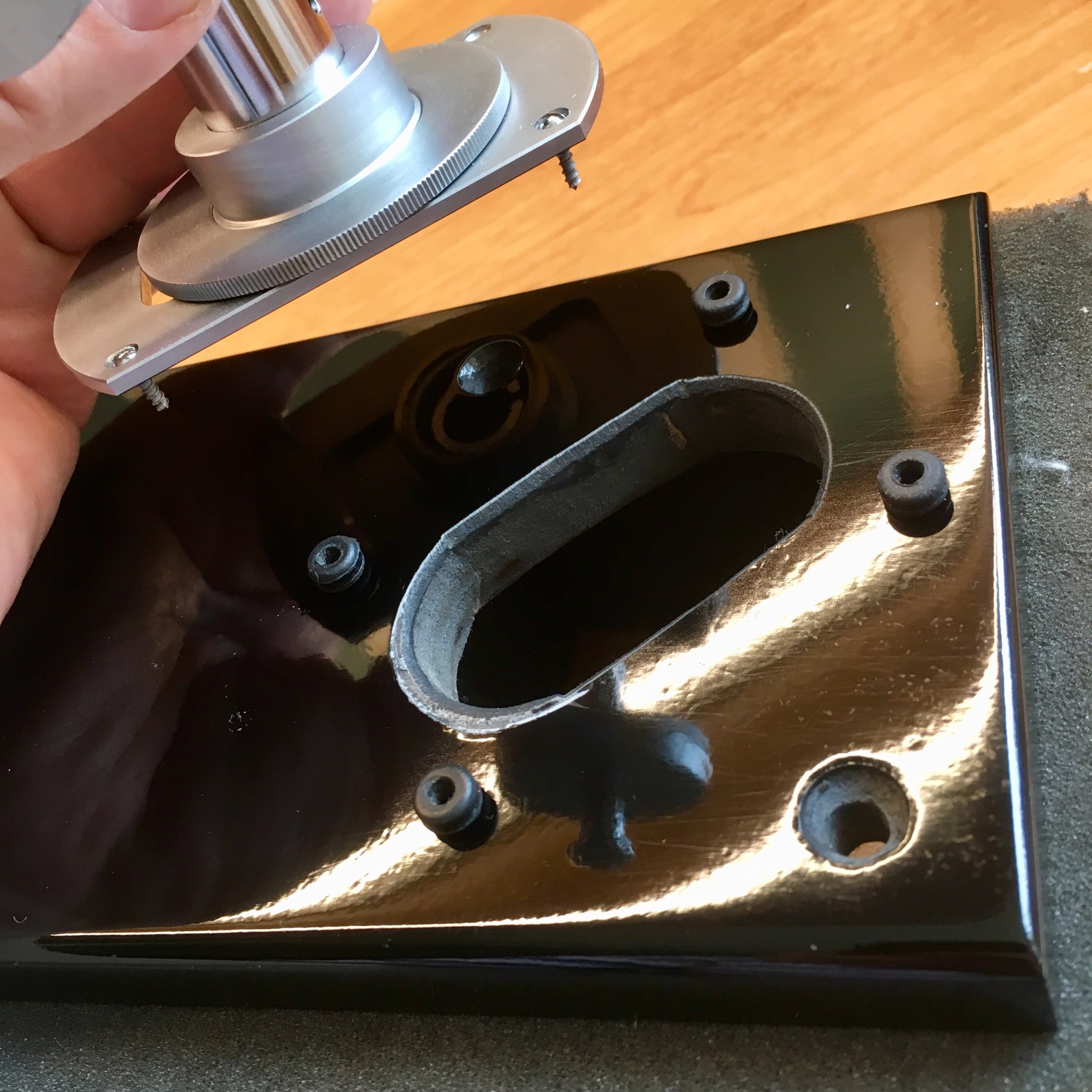

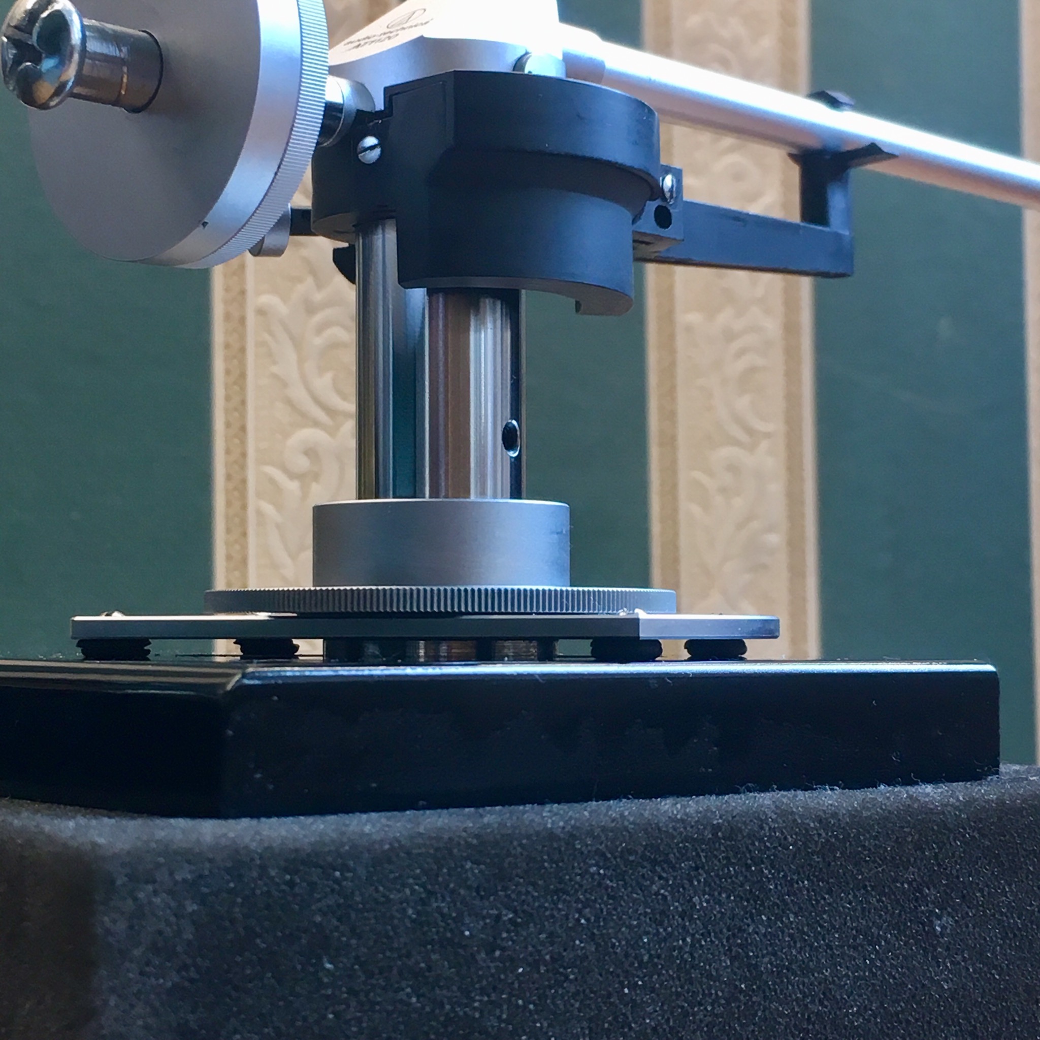

Сообщение Роман Мирошниченко » 25 май 2018, 21:10
Все-таки я решил сделать это (задумывался еще при первой установке).
Подложил под базу резиновые прокладки от SME.
Соблюсти полную аналогию со SME не получилось. Пришлось бы рассверливать основание тонарма. К этому я пока не готов.
Сделал лишь так, как мог. Душа успокоилась.
Попробую, снять их не долго. :-)

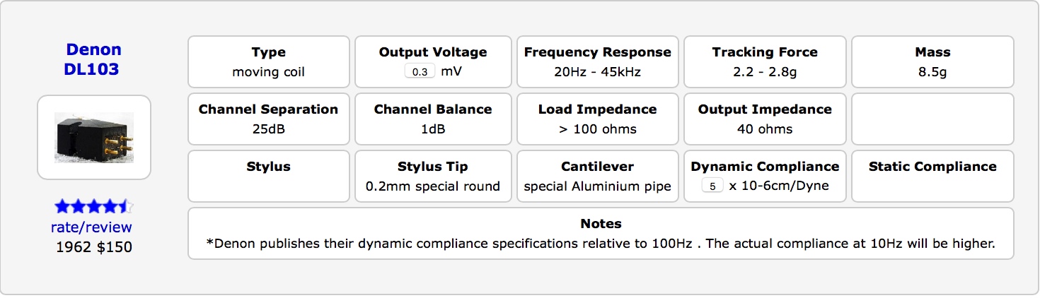

Сообщение Роман Мирошниченко » 02 июн 2018, 09:51
Я уверенно считал эту головку очень тугой. И руководство из комплекта это для меня подтверждает.
"5 x 10-6 cm/dyne" - это реально должно быть туго. А при весе головки "8,5 gr." - это должно стать проблемой для "среднего" тонарма (моего SME 3012 SII). :think:
И я считал целесообразным утяжелить шелл свинцом. Что я и сделал, и получил прекрасный бас, остался доволен.
С момента приобретения, головку эту я почти не слушал (то хэдамп был разобран, то когда собирал его кайфовал от Goldring). И не помню, чтобы гонял тесты на резонанс. Просто был уверен, что все у меня нормально, считал сделанное ОДНОЗНАЧНО правильным.
Однако! В этот раз я слышу инфра-низкие шумы на немых дорожках пластинки. И решаю снять груз с шелла (как уже сделал с Pickering). Проблема ушла.
Решил посмотреть осциллографом:
SME3012+DENON DL103 утяжеление шелла свинцом
SME3012+DENON DL103 штатный шелл
Не понимаю я пока, как можно тут определить смещение резонанса, но вроде как лучше стало.
Но, что интересно - в данных на vinylengine вижу свою "любимую" приписку:
"*Denon publishes their dynamic compliance specifications relative to 100Hz . The actual compliance at 10Hz will be higher."
И это очень похоже на правду, на то, что происходит в реальности.
Возникает вопрос: Откуда они это взяли и гдя я это просмотрел?
