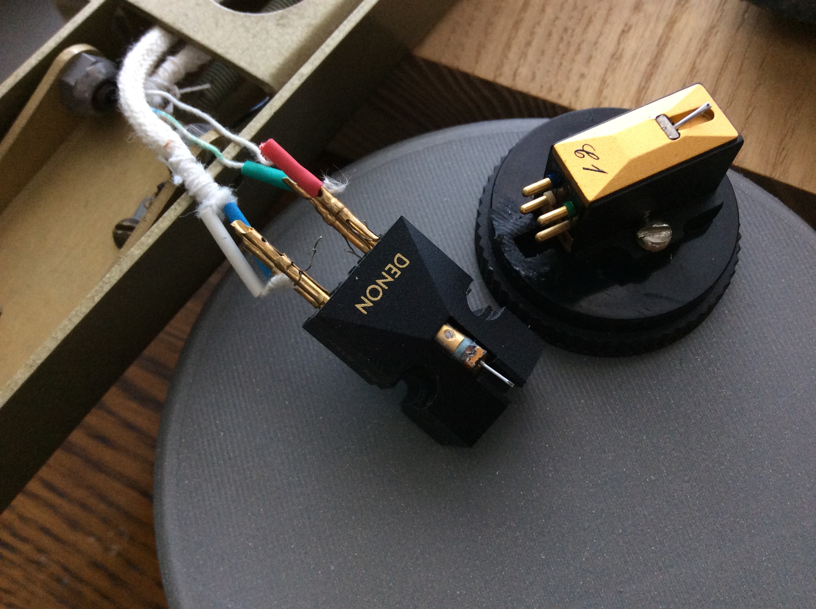

Смена караула
MC-1
MC-3
Замена катриджей

Сообщение seurf » 13 мар 2018, 13:20
Решил добавить фото с eBay, так как они на сервере аукциона долго не хранятся
Выбранная ГЗ

Я не пробовал и не уверен, что данный разъём органично впишется в звук на выходных терминалах. Там идут уже солидные сигналы более чем в 1000 раз мощные. 500 mV например и более. Поэтому земляной провод обязан быть Толстым ( в сравнении с МС сигналом-0,25 мВ Denon 103). По этой причине RCA разъемы там на месте, кроме вариантов XLR, где используется 3 провода. Я потому и применил 3 pin. Вдруг развезет на баланс когда нибудь? А так можно и 2pin поставить. Или наоборот 12pin.
Как и обещал, фото пластиковых Lemo 4 pin. Сначала попались они, потом подвернулись парочка 3pin.
В таком виде получал
В сборе мама- папа состыкованы, в сравнении с обычным RCA- папа
В разобранном виде папа и мама выше со стороны пайки

seurf писал(а):А у меня сейчас серебряный моно жильный проводок стоит. Покупал погонным метражом. В Х/Б изоляции.
А это видно! На фото выше. :wink:
К тонарму вполне такое решение подходит. На мой взгляд. Что-то в этом есть такое... и винтажное, и хэнд-мэйдовское, и даже эксклюзивное. Я сразу внимание обратил.
Однако, для SME это не вариант... Я даже не уверен, что четыре такие жилы внутрь трубки уместятся. Там ведь демпфирующая вставка из бальсы.
Но, о серебре и я думал. Только, все готовые провода, что встречал на тонарм, были распаяны на пинах. Возможно, конечно "серебрянным" припоем. Но, я бы предпочел обжим (а то, весь смысл идеи теряется). А где такое взять? Не понятно. При том, что готовые провода еще и длины недостаточной. Максимум до разъема на тонарме от головки дотянутся. До корректора (хэд-ампа или трансформатора) вряд ли.
Переделка SME меня прельщает и тем, что шелл будет несъемный. Это более жесткое решение. И более прямое, ибо все шеллы "SME-стандарта" задирают нос кверху.
Да, переделать руки чешутся... Но, не дешево это будет стоить. Если делать хорошо - тысяч двадцать-тридцать обойдется. Не считая потерь того, что уже есть... А потому, задача эта не первой необходимости.
И не вижу я пока головку, которую хотел бы раз и навсегда закрепить на этом тонарме. Согласно моей концепции SME 3012 - "универсал в среднем весе". Я на него сейчас что угодно фактически поставить могу. Пусть пока эту роль и выполняет. Тем более, это у него отлично получается :-)
poty писал(а):Роману проще Piccolo в корпус встроить
А ведь действительно, была у меня идея МС-трансформаторы в арм-базу (под тонарм) встроить. :wink:
И пока я от нее не отказался. Только с трансформаторами не определился. Сейчас все больше погружаюсь в эту тему. Понимание приходит при общении с Piccolo. Но и вопросы остаются. Прежде всего в плане рациональности подхода.
Например, для DENON DL103 трансформатор получается индивидуальный (если узкозаточенный брать). Например - Sowter. Такой не грех и к тонарму прикрепить.
А вот если удастся разжиться головками в низко- и средне-Омном диапазоне, тут лучше что-то общее приобрести...
P.S. Это все, если на горизонте не замаячит супер-пупер фонокорректор, изначально под МС построенный. :twisted:
