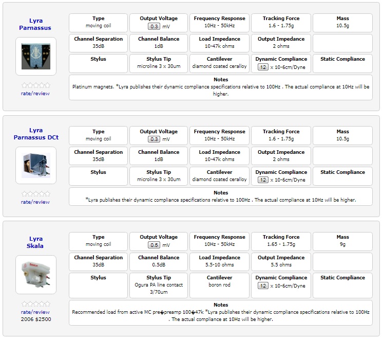

Вы меня прямо-таки раззаздорили:
AndreyK писал(а):Меня этот тонарм впечатлил по всем параметрам, да и сделан очень красиво. Вполне спелся бы с головками Lyra (моя любимая фирма), но пока только по облизываюсь.
И хоть у меня пока другие ориентиры с головкой на Reed, посмотрел сегодня по Лирам:
Вот смущает меня эта приписка: "*Lyra publishes their dynamic compliance specifications relative to 100Hz . The actual compliance at 10Hz will be higher."
У меня был такой опыт с Audio Technica:
И головка оказалась реально мягче, чем я рассчитывал. И переход на специально купленный под нее (с меньшей эффективной массой) тонарм, это подтвердил.
Это я к тому, что у тонармов Reed эффективная масса зависит от материала трубки (они все из дерева, но из разного). У моего тонарма эфф. масса 18, но я видел в характеристиках и 20 (Pernambuco), и 17 (Wenge). Ну и конечно, короткие имеют меньшую эфф. массу.

Не понимаю я пока, как можно тут определить смещение резонанса, но вроде как лучше стало.
Но, что интересно - в данных на vinylengine вижу свою "любимую" приписку:
"*Denon publishes their dynamic compliance specifications relative to 100Hz . The actual compliance at 10Hz will be higher."
И это очень похоже на правду, на то, что происходит в реальности.
Возникает вопрос: Откуда они это взяли и гдя я это просмотрел?
