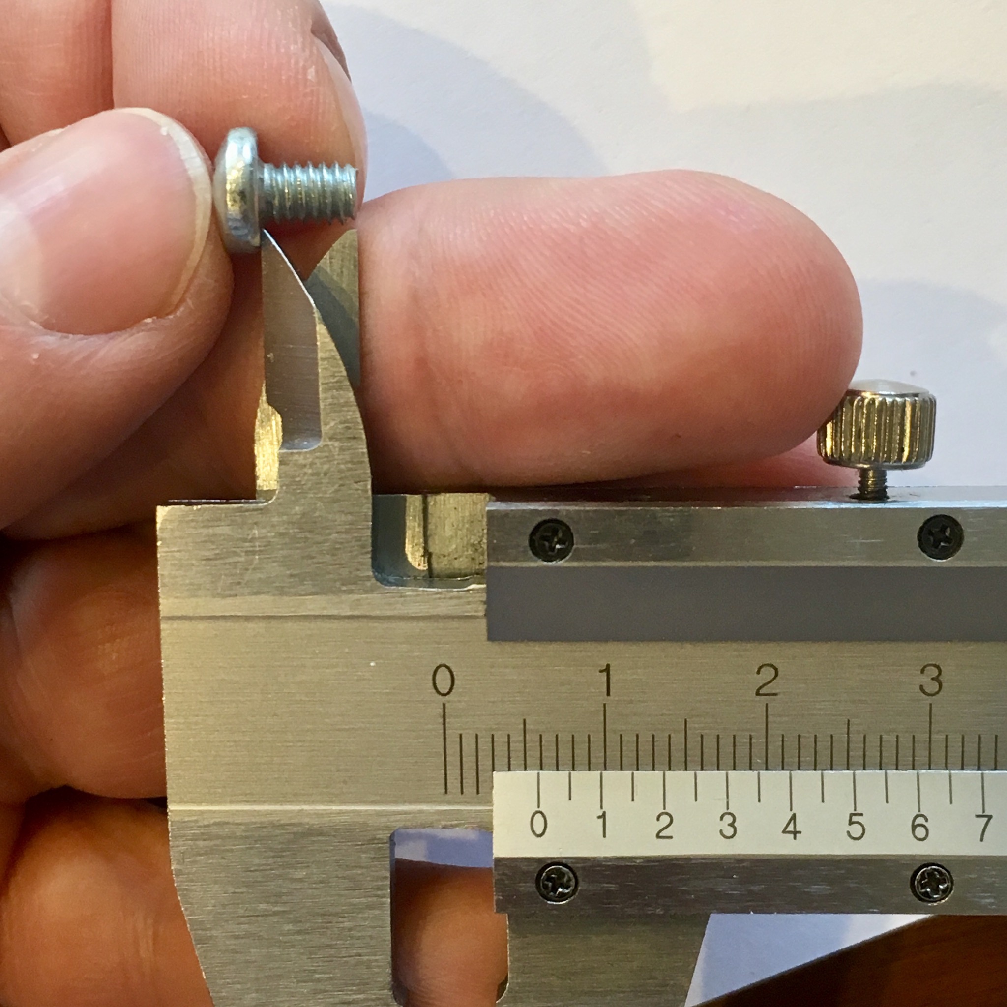

Ссылка в сообщении выше. Но, я не уверен в размерах. Какой диаметр винта даже пока не могу сказать. Если нужно, разберу моноблок, там кажется какие-то винты этих стоек в доступном для измерения месте.

Сообщение Роман Мирошниченко » 31 май 2018, 10:19
Ой, мне проще померить...
Чем сопоставлять, какие винты из перечня куда встали. :smile:

Сообщение Роман Мирошниченко » 31 май 2018, 10:32
Я уже писал об этом, но продублируюсь. Дабы не было путаницы.
Трансформатор установлен непосредственно на верхнюю панель корпуса усилителя. Такой крепеж (снял один доступный):
На четыре из восьми этих винтов, внутри корпуса установлена плата усилителя. Т.е. используется по два винта от каждого из трансформаторов.
Вот такой бутерброд:
Размеры сверху вниз:
- "ушко" трансформатора 1 мм.;
- верхняя панель корпуса 1 мм.;
- гравер 1,5 мм.;
- стойка 12,5 мм.;
- плата 1,5 мм. и дальше уже гравер и гайка.
